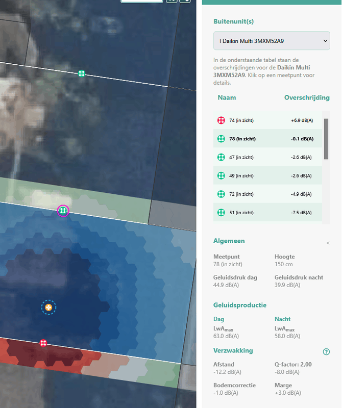

  • Ronald
  • Laatst online: 23:27
Demo omgeving van geluidslabel.com wat ik al noemde... Afbeeldingslocatie: https://tweakers.net/i/wbrzE-MuNQ4eLwt-_CEzPXyxu1M=/x800/filters:strip_exif()/f/image/y5cEIkcMb8OPeGqyWs3kjEJv.png?f=fotoalbum_large
Opstelplek is 1,5m van erfgrens zuid en perceel is ongeveer 5.2m breed. Geselecteerde meetpunt is erfgrens noord.
[ Voor 87% gewijzigd door Ronald op 10-08-2026 16:10 ]

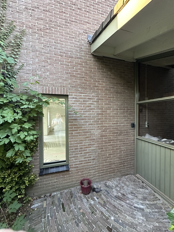

  • Penait1
  • Laatst online: 17:29
True schreef op maandag 4 mei 2026 @ 10:24:
Je beschrijft het inderdaad goed. Doordat er geen raam boven de garage/uitbouw zit heb je daar echt geluk mee. Let wel dat die 1,5m ook de andere kant op geldt (op je schema dus de bovenkant).
Als er wel een raam had gezeten, maar een raam wat niet open kan en een massa van tenminste 10kg/m2 heeft zit je dan nog steeds goed? (Mijn aanname is ja omdat het rekent als een scherm omdat het raam niet open kan)
[ Voor 9% gewijzigd door Penait1 op 10-08-2026 16:33 ]

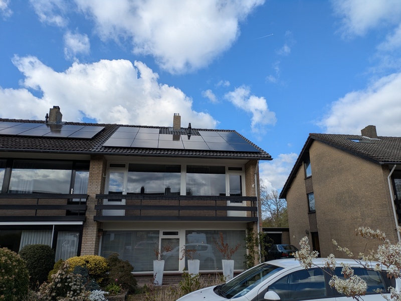

  • MDT12
  • Laatst online: 11-11 17:09
True schreef op maandag 10 augustus 2026 @ 15:35:
Geluidsdruk kun je vergeten, je moet rekenen met geluidsvermogen van dus 59 dB, heeft deze buitenunit ook een nachtstand? Want anders moet je 40 dB halen en met nachtstand moet je 40dB 's nachts halen en in de standaard modus 45 dB (op de erfgrens).
De beste plaatsing zal waarschijnlijk direct links van de rechter balkondeur zijn dan zit je het verst af van de buren. Plaatsing aan de zijgevel is liggend aan de afstand tot de buren ook niet effectief gezien de ramen die zij hebben in de zijgevel.
Heb je maten van je woning? evt. plattegrond?
Bijv. dikte van je muur tussen de balkons, maatvoering tussen de twee gevelmuren, afstand tussen jouw woning en de buren naast je (rechts dus met opritten er tussen).
Edit: AI berekent dit als (ik kan de berekening niet valideren):L
  • 45 dB: 282 cm
  • 40 dB: 501 cm
Dus zonder stille modus 5 meter dat is zo'n beetje het maximum wat je er van af kunt gaan staan met een beukmaat 6 meter woning.
Met stille modus dus zo ongeveer wat ik al aangaf, links van de rechter deur gezien vanaf de foto.
Excuus, ik had deze post gemaakt eerder en nog geen tijd om erop terug te komen. Even wat opgemeten. Plattegrond moet ik nog even erbij zoeken zo.
- Balkon is tussen de gevelmuren 6,4 meter breed.
- Maximale afstand van de muur (direct aan buren grenzend) tot de rechter balkondeur op de foto is 5,4 meter
- De muur links (direct aan de buren grenzend is 0,50 meter
- De afstand tussen de gevels rechts (opritten tussen beide woningen) is 6,0 meter
- Het betreft een betonnen balkon. Met de installateur besproken dat wij (o.a. ook omdat wij het balkon nog willen opknappen) de buitenunit liefst hangend aan de gevel geplaatst willen hebben.
- De 3mxm52a buitenunit heeft een 3dB nachtmodus. We willen de airco 's nachts minimaal gebruiken, als ie al aanstaat zou die in fluistermodus/aller zachtste stand komen.
Als ik het goed begrijp zou het mogelijk zijn om net aan de eis te voldoen als we buitenunit zo ver mogelijk rechts op het balkon plaatsen (eerste inschatting). De locatie op het balkon maakt ons niet veel uit, zo lang we goed gebruik kunnen maken van de balkondeuren (ook als nooduitgang).
Edit: Mocht de plek aan het balkon niet uitkomen, dan zouden we ook een plek op de grond, net naast de regenpijp overwegen (~6m van beide buren). Nadeel is dan dat er meer leidingen in het zicht liggen.
@True wijzigt deze info nog iets aan de plaatsing? Ik heb het idee dat met plaatsing ruim 5m van de erfgrens links, er een goede match is. Daar staat de buitenunit voor mijn werkkamer, onze slaapkamer is de kamer links naast de airco (linkerdeur balkon).

MDT12 schreef op maandag 10 augustus 2026 @ 19:28:
Ik verwacht zeker door de dikte van de muur tussen de balkons dat geluid in een berekening geen probleem zal zijn op die plek.
Wel moet je echt rekening houden met je eigen ervaring van geluid hierin. Zie ook het topic: Trillingen airco of warmtepomp dempen
Door je betonnen balkon vind ik dat nog niet eens zo'n slechte plek ik verwacht* dat je dan minder last gaat krijgen van trillingen dan bij een gevel plaatsing.
*maar wie ben ik, ik heb de mijne tegen de gevel aan omdat ik anders op een houten dak van de garage moest plaatsen wat ik niet wilde, elk huis is anders, elke ervaring is anders. Lees je hierover in en maak er eventueel vooraf afspraken over met je installateur. Informeer bijv. naar de kosten wanneer de airco van een gevelplaatsing over moet op big foots op je balkon, wellicht kun je met een klein beetje marge (10 centimeter) zonder loskoppelen wel van de ene naar de andere montage over mocht de gekozen optie niet prettig zijn.

Wij zitten ook met een ‘geluidsprobleem’.
Doordat we ‘m in een hoekje willen plaatsen zou dit meer geluidsdruk opleveren bij de erfgrens volgens de tool. Overschrijding volgens de tool is 0.7 db. en dit is met een Vaillant Plus…
Heb ook geen goede andere plek voor de pomp. Links van het raam zou het net geschikt maken volgens de installateur, maar dan staat ie precies tussen twee raampjes in in plaats van mooi rechts. Tegenoverliggend onder afdak is steen, daarnaast begroeide schutting.
wat zijn de ervaringen met plaatsing onder zo’n afdak in de praktijk?
Beoogde plek.
Afbeeldingslocatie: https://tweakers.net/i/jkxQ54nLzHPJA7aoie2aq3V-LM0=/x800/filters:strip_icc():strip_exif()/f/image/uQ2BwBfBXexOve0AgqKPrPbq.jpg?f=fotoalbum_large
ingevulde tool:
Afbeeldingslocatie: https://tweakers.net/i/vJKQQSR5sklinWCJZYRkjn_2N8c=/800x/filters:strip_exif()/f/image/SZFGRwpUPKF9IduGpqX5b8X6.png?f=fotoalbum_large
weerspiegeling weggehaald
[ Voor 9% gewijzigd door Pepper92 op 28-08-2026 15:30 ]

Pepper92 schreef op donderdag 27 augustus 2026 @ 20:24:
Beoogde plek.
ingevulde tool:
Als je hem zo plaats kan hij de lucht niet vergenoeg weg blazen.
Dus lager COP en bij defrost weer kans op problemen.
Wp blaast max ~2 a 3000m3 per uur dus moet weg blazen naar de straat( links onder op de plattegrond.
Dus 90 graden draaien ..( onder het afdak) of een schuin scherm er voor zodat de lucht naar de straat word afgeblazen . en dat is gelijk een geluids scherm voor naar de erfgrens..

Hoe staat je marge ingesteld in die berekening?
  • Pepper92
  • Laatst online: 20:09
marvel27 schreef op vrijdag 28 augustus 2026 @ 12:10:
Wat bedoel je met marge? Afstand tov de muur?
@X21r het pad is zo’n 2,5 meter breed. Misschien onder het afdakje dan te weinig luchtstroom, maar als ik m wel tussen de twee ramen inzet, zou toch genoeg moeten zijn? Als ik m zou draaien komt ie rechtstreeks in het wandelpad en ik denk zelfs voor de deur naar de garage uit.
@SebastiaanPs
Moet de afstand tussen de twee raampjes nog even opmeten, maar denk dat ik daar nog op uit ga komen.
Zal nog even kijken naar de Nefit Bosch
[ Voor 54% gewijzigd door Pepper92 op 28-08-2026 13:35 ]

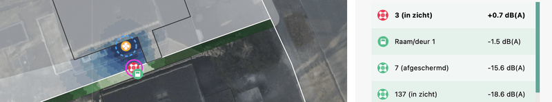

Dank voor alle reacties! De carport zelf is 2,96 hoog. De unit heeft een hoogte van 79,6 cm. Ik hou rekening met 20 cm speling tussen onderkant unit en bovenkant carport. Daarmee hangt de bovenkant van de unit 4,0 meter boven de grond.
Daarmee kom ik uit op een afstand van 4,7 meter op 1,5 meter hoogte. Er is dan nog voldoende afstand naar de gevel van de buren; dus dat is geen issue. Red ik het dan qua geluidseisen?

SyS_ErroR schreef op donderdag 3 september 2026 @ 10:29:
WPAC invullen :9 , trouwens je mist nog afstand tussen unit buren (aan beide kanten mind you).

Woordje 'en' was weggevallen, je geeft nu de volgende afstanden:
Members only:
Maar je wilt ook buiten unit tot buren (tekening rechts): eerste raam of deur óf 1,5m boven de grond in de tuin -> welke van die twee eerder komt.
Je hebt te maken met reflectie geluid van je eigen gevel en het feit dat je de unit boven je overkapping/uitbouw hebt.
En mijn tekening is voor locatie #1, je hebt niet aangegeven voor welke locatie jij die afstande hebt gedeeld.

Ah zo. Deze afstanden zijn voor optie 3, vandaar dat de afstand naar de andere buren niet relevant is.

Waar slaat deze meneer nu weer de plank mis over de 40db overdag en in de nacht?
Afbeeldingslocatie: https://tweakers.net/i/bOzJgG3bbscOTJWOwHTMw8GG4Vk=/fit-in/4000x4000/filters:no_upscale():strip_exif()/f/image/wy5dDgLBT6AimoSGVrtaI1ed.png?f=user_large
Afbeeldingslocatie: https://tweakers.net/i/9Da3YbCSyy1H9JM2asPNjGZpTM4=/x800/filters:strip_exif()/f/image/lIm6a19btswRfmrppxj2RG8n.png?f=fotoalbum_large
Afbeeldingslocatie: https://tweakers.net/i/hvxkGZaO8XjtfxtPtw-JjS0lEqQ=/fit-in/4000x4000/filters:no_upscale():strip_exif()/f/image/plD0MWIomyTvmpUN0wsdgJcM.png?f=user_large

BarryH schreef op vrijdag 4 september 2026 @ 10:32:
Helaas zit ik er niet zo heel diep in, maar was het niet zo dat er inderdaad 40 dB(A) geldt 24/7, tenzij de warmtepomp een aantoonbare "stille stand" heeft die ook gekeurd gemeten is (volgens de juiste norm NEN-..., etc.). In dat geval is de limiet overdag 45 dB(A) en 's nachts 40 dB(A).
Ik dacht dat dat het geval was, maar zeker weten doe ik het helaas niet.

Klopt inderdaad, hij houdt geen rekening met de extra 5dB(A) ruimte als je een stille modus hebt. Waarom niet: geen idee.

marvel27 schreef op vrijdag 4 september 2026 @ 13:33:
Tja, er zijn wel vaker publicaties van mensen die niet alle details kennen (en toch deskundig denken te zijn)

Ohja zo was het, heel krom gedefinieerd naar mijn idee, maar er staat (in sectie 3):
Als een installatie een afzonderlijke instelling heeft voor de avond- en nachtperiode (19:00 – 7:00 uur), dan wordt het gemeten geluidsniveau in de dagperiode (7:00 – 19:00 uur) gecorrigeerd met –5 dB.
Oftewel, als er een afzonderlijke stille modus is, dan mag je 5 dB van de normale modus afhalen, om daarmee onder 40 te blijven. Oftewel de normale modus moet dan onder 45 blijven.
Krom, maar technisch hetzelfde.

Mag ik dat nu zo overnemen?
Verder is me eerlijk gezegd niet helemaal duidelijk welke db-productie nou écht ingevoerd moet worden in het document. Is dat echt de waarde die op de website van de Duitse vereniging van warmtepompfabrikanten wordt opgegeven?
ChatGPT zegt het volgende:
De Duitse warmtepompstichting (BWP) hanteert een andere rekenmethode. Zij verplichten fabrikanten om het absolute akoestische piekvermogen op te geven, inclusief het moment dat de warmtepomp op 100% vermogen ijs van de buitenunit staat af te smelten (de ontdooicyclus) bij extreme diepvriestemperaturen. De Nederlandse overheidstool vraagt daarentegen naar het maximale vermogen bij een reguliere, representatieve winterse vollast. De Nederlandse handhavingsnormen sluiten kortstondige pieken (zoals een ontdooiing van een paar minuten) uit van de gemiddelde beoordelingstijd. Daarom is 54 dB(A) de juiste, juridisch onderbouwde waarde voor jouw Nederlandse aanvraag.
Als ik vervolgens het whitepaper 'Bepalingsmethode geluid buitenunits warmtepompen en airco's' (klik) lees, staat daar:
Het geluidsniveau van de installatie wordt gemeten bij het maximale toerental behorende bij de gekozen instelling van de installatie. Daarbij is er een onderscheid tussen een bedrijfstoestand in de dagperiode (7:00 – 19:00 uur) en de avond- en nachtperiode (19:00 – 7:00 uur) als de installatie voor deze perioden afzonderlijke instellingen heeft.
Als het instellen van het maximale toerental bij een installatie niet mogelijk is, dan wordt de meting uitgevoerd bij in de tabel 1 beschreven omstandigheden. Naast deze omstandigheden moet bij installaties voor tapwaterproductie en ruimteverwarming, die bij het ontdooien geen gebruik maken van de aanwezige warmte in de woning of van een speciaal warmtebuffer, de meting ook worden uitgevoerd bij het ontdooien.
Hieruit zou ik dus inderdaad concluderen dat de Db-getallen die de Duitse website hanteert, niet gebruikt hoeven worden in de tool?
tweede deel toegevoegd
[ Voor 81% gewijzigd door Pepper92 op 22-10-2026 22:42 ]
