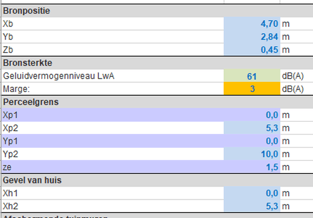

Afbeeldingslocatie: https://tweakers.net/i/0gUnXq-cngzR5kuh4a4N663vN7M=/x800/filters:strip_icc():strip_exif()/f/image/MZUyprGPshTBmU1IYDzkcbfl.jpg?f=fotoalbum_large
Tekening is af, laten we starten bij situatie C. Ik ga nu zoeken naar hoe ik die Excel in 1 keer in een plaatje krijg.

Ik krijg van die Excel wel een JPEG bijvoorbeeld maar dan is de tekening chaos geworden. Ik zoek nog even verder voor een betere oplossing. Ik heb hier geen kaas van gegeten, tips iemand?

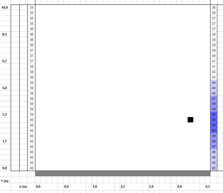

Afbeeldingslocatie: https://tweakers.net/i/QI2iL6TAw5_fof4QLOusyZPBxc0=/x800/filters:strip_icc():strip_exif()/f/image/7fth4JQVi7tXwHIyTrlhptNV.jpg?f=fotoalbum_large

Mijn conclusie voor situatie C is dat een unit met 58 db geluidsvermogen op plek C kan. Iedere db meer aan geluidsvermogen moet gedempt worden. Een unit met een geluidsvermogen van 61 db moet dus 3 db gedekt worden.
Ik beschouw de schuur achterin de tuin als een erfafscheiding van steen. Door dat te doen zie je db toenemen aan de rechterzijde bij de buurvrouw (Just to be sure). Ik ga uit van 2db marge in plaats van 3. Genoeg fabrikanten geven zelfs aan dat het naar nul kan maar dat doe ik juist dan weer niet. Geen toeslag voor tonaal geluid, ook weer een aanname.
Indien dit klopt weet ik de parameters van de buiten unit die ik zoek:
- max 58 db
- geen tonaal geluid
- minsten 1% marge kunnen verminderen
- alles meer dan 58 db kunnen dempen
Gr Michel

Afbeeldingslocatie: https://tweakers.net/i/E-_PW5vMvXnYXY7x0OqEhr1myUE=/full-fit-in/4000x4000/filters:no_upscale():fill(white):strip_exif()/f/image/54gPSOiN4pC0TcWat1Mrzb12.png?f=user_large
ik snap je plattegrond nog niet helemaal, wat is dat vlak A ; de gevel van je huis is helemaal onderaan, maar je vergeet dat mogelijke ramen en deuren van je buren daar ook nog een rol in kunnen spelen, die zou je dus wel moeten meenemen.
handiger is om bv ook een kabeltekening mee te sturen, want dan kun je daar veel meer infor uithalen, die is overigens gratis op het internet te krijgen, de link heb ik al diverse keren hier gepost, ga hem ook nog in de TS zetten.
Quatt WP 4,5 kW - Atag CV ketel - Honeywell T6 - 23 panelen SolarEdge
  • Beauty1010
  • Registratie: November 2022
  • Laatst online: 30-10 20:47
Groen is bloembak, sorry.
Er is geen schutting die voldoet aan 10 kg/M2 en ook nog dicht is dus voor een 'korting' kan zorgen. Op de erfgrens wordt dan gemeten (correct me if a'm wrong) als ware er geen schutting op 1,5 meter boven het maaiveld het dichtstbij de WP. In situatie C is dat dik 7 meter van de gevel van de buren en dik nog meer meters van de eerste ramen boven op de 1e verdieping met een plafond op de bg van 4.20 hoog.
De geluidsdruk op de gevel bij de buren toch nooit ergens meer worden dan op de erfgrens 7 meter verderop 1,5 meter boven het maaiveld (situatie C)?
Gr Michel
Edit: ingevoerd zowel voor de deur op 1,50 hoog die 2 meter van de erfgrens zit als voor een raam op 5,50 hoog erboven. Kom ik op 37 resp 36 db. Kom erachter dat het wel zou kunnen (fout gaan dus) door de reflectie van de gevel die niet meespeelt bij de erfgrens verderop. Dank, hier in ieder geval geen probleem.
[ Voor 20% gewijzigd door Beauty1010 op 21-09-2024 13:59 ]

Ik zag dat boven geen woonomgeving zit, klopt dit, want als je daardoor je Yp2 op 9m zet heeft dit wel uitwerking ipv de echte 14m.
Je probleem is bij optie C dat je links gewoon te dicht aan de erfgrens komt.
Wat ik me afvraag is overigens waar je die waarde voor de reductie van een geluidskap hebt gevonden, mn omdat dB wel erg weinig reductie is (voor een geluidskap dan). een Reduct geluidskast heeft circa tusen de 10-14 dB reductie.

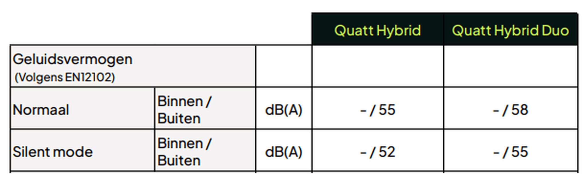

ik heb eens een berekening gedaan met een Quatt Duo (als puur voorbeeld) waarbij ik deze zo optimaal over de breedte van je tuin heb verdeeld (middelpunt dus op 2,75m .
Deze zou met zijn 58/55 dB op die locatie dus wel kunnen (zonder kast) , terwijl een enkele Quatt op jouw locatie van C het daar ook niet haalde. In deze berekening zat aan de bovenkant dus wel nog een woonbstemming.
Afbeeldingslocatie: https://tweakers.net/i/qjsqW1s6Iw4TNF9Fx98x7kKY3x0=/800x/filters:strip_exif()/f/image/BP1OTNSE7zdbdvBCiBaz2E3A.png?f=fotoalbum_large

Quatt is lucht / water, geen airco.

Prima, maar ik stel dan ook (zonder die wiskundige en natuurkundige kennis):
Bij deze:
Maar eerst nog even een recap van de situatie. We hebben een tussenwoning. We gaan uit van de achtertuin. Hier is het perceel zo goed als rechthoekig (voortuin is een ander verhaal). De achtertuin grenst aan beide zijkanten aan buren, en aan "het uiteinde" aan de doorlopende weg (en toch is het echt de achtertuin..), dus geen woonbestemming. De achtertuin is in totaal 14 meter lang, waarvan de eerste 3.9 meter overkapping is van 2.8 meter hoog over de volledige breedte. De achtertuin is ongeveer 5.24 meter breed. Er is dus nog 10.1 meter "vrije" tuin over in de lengte. De overkapping grenst direct aan het dakvlak (geen goot meer, dakpannen lozen het hemelwater op de overkapping), waarin inmiddels een dakkapel op de eerste verdieping is geplaatst. De horizontale afstand tussen overkapping en dakkapel is ongeveer 1.05 meter.
In eerste instantie had ik Gg_3 ingevuld, maar op jullie aanraden, omdat de dakkapel toch een soort "muur" is waartegen geluid weerkaatst, heb ik ook Gg_2 ingevuld.
De Quatt unit wil ik in het echt eigenlijk zo gecentreerd mogelijk op de overkapping zetten, dus in het midden, en 1 meter van de rand (op 2 meter zitten lichtkoepels, dus met 1 meter is er aan alle kanten ruimte om er omheen te lopen/werken)
Maar omdat ik wil rekenen met een Quatt Duo doe ik de berekening op 1 meter uit het midden, dus alsof de 2 units 1 meter uit elkaar staan, maar wel alsof het volledige vermogen uit 1 van die 2 komt. Verder reken ik dat hij dichter bij de rand komt te staan (0.6 meter eraf). Dat geeft wat extra marge.. :)
Bigfoots heb ik op 0.3 meter geschat.
Extra positie 1 & 2 zijn de slaapkamerramen van beide buren. Hierbij is positie 1 duidelijk dominant, omdat Xb daar dichter bij staat.
Extra positie 3 is ons eigen slaapkamerraam, voornamelijk als indicatie, vandaar "afgeschermd = J", die is alleen ter illustratie, want J geeft 5 dB(A) reductie, dus dan kan ik in mn hoofd +5 dB(A) doen en een indicatie hebben.
Ingevulde vermogens: 58 / 55 dB dag/nacht. Tonale toeslag van 2 dB (even geschat, vraag staat dus open of dit klopt)
In de berekening van Gg_2 heb ik de gevel gelegd waar de dakkapel ligt, dus alsof de ramen van de dakkapel de gevel zijn. Dit was denk ik jullie idee toch?
Resultaat
Als ik deze info invul dan kom ik (met tonale toeslag aangenomen op 2 dB dus) precies uit in beide gevallen Gg_2 en Gg_3: ze laten vrijwel identieke geluidsdruk waarden zien. Echter, ga ik spelen, dan kom ik al snel op lagere waarden uit:
- Yb op 0.7 meter van de rand ipv 0.6 brengt de perceelgrens waarden 1 dB omlaag. Vandaar ook dat ik 0.6 heb ingevuld, dat lijkt een beetje worst-case te zijn.
- Yb op 1 meter van de rand (zoals in de praktijk zal zijn) brengt de perceelgrens waarden 2 dB omlaag. Dan gaan waarden op de extra posities wel omhoog, maar nogsteeds onder de perceelgrens waarden.
- Yb op 2 meter van de rand (de max) dan zit extra positie 1 op 37 dB, dus nogsteeds 1 dB lager dan de perceelgrens waarde op 0.6 meter van de rand. Dus inderdaad 0.6 van de rand is het slechtste geval van deze allemaal! :)
- Xb kan natuurlijk nog wat verlichting geven.
Ik verwacht dus dat ik wel uitkom. Als de tonale toeslag wat vervelender is dan nu aangenomen dan kan ik nog spelen met de exacte posities om er waarschijnlijk alsnog onder te komen.

Dat wordt dus vrijwel zeker Quatt. Ik weet/lees dat die als Hybrid 55/52 dB heeft, en als Duo 58/55. Maar wat is de tonale toeslag? Deze vraag zowel voor de Hybrid als de Duo (al zegt mijn intuitie dat dat geen verschil maakt, maar ik weet het niet 100% zeker)
Ik reken graag met Duo, mocht er toch ooit besloten worden dat we de FE optie nemen. Blijkt de Duo niet haalbaar, dan reken ik gewoon met de Hybrid, want voor de warmtevraag is Duo zeker niet nodig, dus in eerste instantie wordt gewoon Hybrid geinstalleerd.
Quatt heeft zo'n formele geluidsvermogenswaarde, toch?
ja, die heeft dat dus bij Quatt kun je rekening houden met 45/40 dB.
Bij deze:
Uitgangspositie Gg_3:
y1 (B26) is ingevuld zodat de nok van het huis ongeveer op y=0 ligt, waardoor het volledige dakvlak binnen de berekening valt.
y2 is de lengte van het huis + de lengte van de overkapping daar bovenop gedaan, uitkomend op precies 10.1 meter voor Yp2.
Xb
Voor de rest, ik kom er morgen op terug.

Zelf ben ik niet op zoek naar airco's maar ga voor de Quatt, maar die laten het als volgt zien:
Afbeeldingslocatie: https://tweakers.net/i/vdJm1b1ZD5tY2ASuyGn8d-npZXY=/full-fit-in/4000x4000/filters:no_upscale():fill(white):strip_exif()/f/image/Tw4Nm0Ldag3YFZ2gEDA2vOk8.png?f=user_large
Daar staat dus expliciet "Geluidsvermogen", "Normaal" en "Silent mode" en dat het volgens EN12102 gedaan is.
Andere voorbeelden kan ik helaas niet geven, omdat ik vanwege specifieke eisen en ook vanwege deze prettige geluidsnormen eigenlijk alleen maar voor Quatt kan gaan..

  • Laatst online: 06-06-2025
MacD007
nairolf schreef op zaterdag 21 september 2024 @ 21:32:
Er is wel wat tijd overheen gegaan, maar ik ben terug! Inmiddels is de keuze 99.9% zeker op Quatt gevallen, o.a. vanwege de lage geluidswaarden. Nu ben ik dus de WPAC berekening even aan het updaten.
Navraag bij de dakkapel installateur leert mij dat zij afraden om een warmtepomp op de dakkapel te zetten. Dit specifiek vanwege de dakconstructie, welke een zogenaamd "scharnierdak" is. Ik weet er het fijne niet van, maar ik ga maar uit van hun expertise. Specifiek zei hij "een kleine airco unit kan wel, maar een warmtepomp is vaak te zwaar". Hij noemde geen gewicht waarop hij het teveel vond worden, maar ik kreeg het idee dat hij 60 kg (1 Quatt) al wel teveel vond, laat staan het extra gewicht van meer materiaal (bigfoots, maar mogelijk ook rubberen tegels + grindtegels als extra massa en gewichtsverdeling)..
Dus, dan blijft de optie "overkapping" over.
Eerst even reacties op mijn laatste post waar ik nog niet op gereageerd had:
Bij deze:
Resultaat
[Afbeelding][Afbeelding]
sorry dat het even geduurt heeft.
ik snap een paar dingen even niet.
mogelijk dat je een foto (mag ook via een DM) kunt plaatsen zodat mn de extra posities wat duidelijk worden.
Dus zijn in mijn berekening nog even leeg gehouden.
Als K1 heb ik even bewust 6 dB genomen, worst case. en dat lijkt dus bij jou prima te kunnen.
overigens is daarbij de Q daar een 1 waarbij het schuine dak ook als wand zal dienen, wle met reflexie richting naar boven, dus dat is gunstig.
ik heb overigens het middelpunt even naar het midden van je dak/tuin gezet, dus op 2,6m
een tekening waar plaats is zou ook handig zijn, de Quatt's zijn overigens op 50cm van de rand aan de dakkant geplaatst, mogelijk dat je daar iets meer ruimte voor moet nemen ivm het regenwater, een goor is dan wel handig, mn om te voorkomen dat water in de Quatt's kan komen, gezien de kans op noodweer met extreem regenval kun je daar beter wel rekening mee houden. Desnoods de Quatts op een extra paar rubberen tegels zetten cq een L vormige kunststof goot die als regenwaterbarriere gaat dienen.
  • Beauty1010
@MacD007
- Dank voor je moeite, je neemt toch maar steeds de figuurlijke pen om te schrijven (en anderen)
- Eens, ik had zelf ook al een label gevinden die wel die 55 db aangeeft, jouw EU site helpt daarin goed voor volgende types die ik wellicht wil vergelijken;
- Oke, het is dus volgens jou zonder meting strenger zijn voor jezelf vooraf, of later na plaatsing met meting meer geld kwijt zijn maar wel met ruimere normen;
- Ik kan met die unit met 55 db uit de voeten, met beide interpretaties. Wel maar maximaal twee binnen units
- Die unit heeft ook nog een silent mode die 3 db oplevert;
Full Electric versus Airco
Ik wil geen hybride systeem, die CV ketel moet ooit de deur uit kunnen. Ik weet het dat kan ook met een full electric systeem, maar ik wil eerst de L/L versies volledig onderzoeken. Ik voorzie nogal eens ad-hoc verwarmen als wens en dan is een airco met een dikke binnen unit in de woonkamer in het voordeel ten opzichte van LTV. Ik heb dus een open mind, maar om te vergelijken wil ik eerst hoofdstuk L/L onderzocht hebben. Dan weet ik wellicht later beter waarom ik er niet voor kies.
Nu is deze versie van ME met 55/52 db vooralsnog mijn benchmark geworden.
Gr Michel
  • nairolf
  • Registratie: Oktober 2019
  • Laatst online: 00:07
MacD007 schreef op maandag 23 september 2024 @ 16:23:
Bijgevoegd een foto waarop de bovenkant van de overkapping te zien is, en voor de zekerheid nog even een link naar mijn eerste post op dit topic met meer fotos en uitleg van de situatie.
Zoals te zien op de nieuwe foto zijn de lichtkoepels van de overkapping "tegen het dak" geplaatst, waardoor de positie die je nu hebt gekozen niet mogelijk is. Effectief is de eerste 2 meter van de overkapping (het dichtst bij het dak) niet toegankelijk voor een unit.
Aangaande de extra posities, deze heb ik gelegd op:
  1. "links onder" hoek van slaapkamerraam van rechtse buur op foto
  2. "rechts onder" hoek van slaapkamerraam van linkse buur op foto
  3. Ons eigen slaapkamerraam als indicatie, maar dan afgeschermd=J zodat daar 5 dB(A) af gaat en hij dus nooit de "kritische waarde" (hoogste berekende geluidsdruk) kan zijn.
De coordinaten van de extra posities zijn als volgt bepaald:
  • Voor de X-coordinaat van het slaapkamerraam van de rechtse buur kijk ik naar de hoeveelheid dakpannen vanaf de dakkapel. De overkapping eindigt op X-coordinaat B27=0, op de erfgrens. De zijkant van de dakkapel ligt op X-coordinaat 0.5 (nagemeten, voldoet exact daaraan, conform de eisen van de gemeente.). Vanaf daar is het 9.5 "golfjes" van dakpannen tot het slaapkamerraam. 2 golfjes is 1 dakpan, en 1 dakpan is 0.295 meter breed. Daarmee komt de X-coordinaat op X=B27 + 0.5 - 9.5 * 0.295 / 2 = -0.90125, vandaar de -0.9 in mijn screenshot.
  • X-coordinaat van slaapkamerraam van de andere buur op exact dezelfde manier, en is ook 9.5 "golfjes", dus dat is: B28 - 0.5 + 9.5*0.295/2 = 6.14125 (B28=5.24), vandaar 6.1 in het screenshot.
  • De overkapping eindigt op Y-coordinaat B30. De slaapkamerramen zijn beide 4.5 dakpannen (0.33 meter lang) afstand vanaf het begin van de overkapping onder een hoek van 45 graden, en de overkapping was dus 3.9 meter lang. Dus Y-coordinaat = B30 - 3.9 - 4.5 * 0.33 * sin(45 graden) = B30 - 4.95... meter. Dit geldt voor beide slaapkamerramen, alsook ons eigen slaapkamerraam (extra positie 3)
  • De Z-coordinaten is hetzelfde principe: 4.5 dakpannen omhoog, dus dan cos(45 graden) ipv sin(45 graden), maar dat is dezelfde waarde. Dus Z-coordinaat = B31 + 1.05...
Hopelijk geeft dat voldoende inzicht in hoe de extra posities zijn gekozen.
Daarnaast is er nog wat kleine verschillen tussen onze invullingen:
  • Jij hebt de gevel gelegd waar de dakpannen starten, ik had hem gelegd waar de dakkapel start, dus waar het daadwerkelijk verticaal begint te lopen. De dB(A) resultaten van de 2 lijken gelijk te zijn, maar als ik naar de erfgrens waarden in het visuele stukje kijk dan lijkt jouw invulling (gevel = waar dak begint) net iets slechtere waarden te geven, dus dat zal ik vanaf nu ook aanhouden.
  • Vanwege de lichtkoepels kan ik niet anders dan Y-coordinaat van de unit ergens tussen 2.0 en 3.9 nemen. Het blijkt zo te zijn dat op positie 2.9 (dus 1 meter van de rand van de overkapping) het optimale punt is waar de geluidsdruk op de erfgrens en op de extra posities gelijk is.
Verder heb ik nog wat vragen aangaande wat je zegt:
  • Waarom geldt Q=1 voor de extra posities? Er is geen vlak wat het geluid weerkaatst behalve de overkapping en het dak, dat slechts 45 graden is. Het lijkt mij dat daar gewoon Q=2 gepakt mag worden, of anders Q=1.5, omdat het geluid in ongeveer 75% van een halve cirkel vrij kan bewegen.
  • Regenwater komt wel van het dak op de overkapping, maar wordt van de overkapping afgevoerd door 2 regenpijpen in de uiterste hoeken van de overkapping (coordinaten (0, 3.9) en (5.24, 3.9)). In combinatie met bigfoots en eventueel zelfs veerdempers (dus verhogingen) lijkt het mij dan geen probleem als er regen valt, niet?
  • Tonale toeslag van K1=6 dB???? Oef, die had ik niet verwacht.. Gelukkig voldoet hybrid dan nog wel, zelfs als wel Q=1 gepakt moet worden voor de slaapkamerramen..
Hopelijk heb ik je zo voldoende info gegeven. Voor mijn gevoel blijft alleen de vraag over Q-waarde en K1-waarde nog open staan..
Quatt Hybrid lijkt in ieder geval sowieso te lukken, ongeacht K1 en zelfs met Q=1. Duo wordt lastiger, maar dat is nu niet direct aan de orde gelukkig.

nairolf schreef op maandag 23 september 2024 @ 21:55:
op basis van je foto, vergeet hierbij niet dat je het te openen raam vanuit het midden moet nemen, wat ik uit de foto heb kunnen meten liggen zowel links als ook rechts de dakvensters duidelijk verder weg.
Met de nieuw positie kun je ook Q=2 nemen, omdat je ruim 2,5m afstand (zelfs meer) hebt tot een muur die ook nog in een gunstige hoek staat.
opdie plek kun je dus prima (en ja zelfs met K1=6) de quatt's prima plaatsen. extra positie 3 is je eigen locatie, omwille van een goede bepaling heb ik deze even buiten beschouwing gelaten.
dus op die plek kun je prima de unit's kwijt en hebt zelfs nog wat reserve.
Afbeeldingslocatie: https://tweakers.net/i/hjKZT4u18OABM6tFauNlilO1_sI=/800x/filters:strip_exif()/f/image/ov1IhHcTszOY28hOlB3JdxCx.png?f=fotoalbum_large

Beauty1010 schreef op zaterdag 21 september 2024 @ 16:20:
Oke, kijken of ik kan bij blijven.
Bovenkant is toch letterlijk de bovenkant van de excel tekening? Nee, daar komt na de oprit de openbare weg en pas na een meter of 20 weer woningen.
ja, omdat ik dat nog niet wist stond deze nog op Ja, maar als daar de weg is (dus geen woonbesteming heeft) is dat natuurlijk Nee. Hou wel altijd rekening dat je door de WPAC module je soms e.e.a. moet gaan draaien. soms 90 of -90 graden (zijkant bron) en soms 180 graden.
https://www.evolarshop.co...oad/file/41/product/1182/. Voor wat betreft hun meting van hun omkasting die ze na-isoleren. Net geen 6 db.
En waarom is optie C (1,50 van de erfgrens) nog te dicht bij de erfgrens, hij voldoet toch? Ik heb nu zelfs een unit die 61 db maakt maar bij 63 db past het ook.
dat is gewoon afhankelijk van de grote van de bron, dus wil je dichterbij dan moet je een bron hebben die minder geluid maakt, nu krijg je bij 1,5m niet bepaald heel veel reductie. Maar de hoogte van de bron bepaald uiteindelijk of die 1,5m voldoende is, in het voorbeeld van mij was dat dus niet.
63 - 6 db reductie = 57
De unit op plek C geeft met dat geluidsvermogen een geluidsdruk van 45 db op de linker erfgrens op 1,50 hoogte. Maar dat mag omdat de unit een nachtstand heeft wat het geluidsvermogen dan terug brengt naar 40 of minder.
Juist, en wat kost deze extra kast (circa 1.000 euro, afhankelijk van de grote van de unit) want dan kom je net op nagenoeg op het zelfde niveau als een Quatt Duo die waarschijnlijk een heel stuk goedkoper zal zijn.
Michel

Beauty1010 schreef op dinsdag 1 oktober 2024 @ 17:20:
Allen, goede middag.
In mijn beeldvormende zoektocht naar de 'stilste' voor ons passende LL WP, hier iets wat ik tegen kwam.
https://optimpro.co.uk/wp...ads/2023/08/Capture-5.jpg
Ik verwijs naar de 'Notes' waarbij er een combi wordt aanbevolen met binnen-units die 6db reductie geeft op het geluidsvermogen van specifieke buitenunits. Ik zoek nog naar een tweede bron, maar wilde dit vast plaatsen.
Gr Michel
bedenk wel dat het hier om de geluidsvermogen van onbekende belasting gaat, bv op de sweat spot, of dit ook -6dB op maximaal vermogen ook nog zo is is maar de vraag.
Helaas proberen de levernaciers door gegogel met de verschillende geluidswaarden de consument mini of meer te misleiden, in de UK hebben ze waarschijnlijk ook helemaal geen weet over in Nederland geldende grenslevels voor het geluidsvermogen.

Ik heb een Panasonic Aquarea K 7kW (WH-UDZ07KE5)
Volgens https://www.waermepumpe.de/schallrechner/ komt deze op:
62 db(A) Max
56 db(A) Quiet mode
Ik heb deze geplaatst in het midden van de achtergevel van een tussenwoning van 5,40m.
Volgens Panasonic:
Panasonic buitendelen zijn in een laboratorium gemeten conform de Europese
normen, waar rekening wordt gehouden met de 63 Hz octaafband. Om deze reden
wordt er in de voorbeeld berekeningen gerekend met een marge van 2.
Dus ik hou rekening met een marge van 2.
Mijn buitenunit draait permanent in Quiet mode. Dus ik kan uitgaan van 56db(A) max.
Volgens de rekentool kom ik dan precies op 40db uit op de erfgrens. Dit is zonder marge. Moet dus rekening houden met 42db. Bij de berekening voldoet de warmtepomp dus niet voor 's nachts.
Echter:
- Mijn warmtepomp is zwaarder dan nodig. Technisch is het 7kW model gelijk aan het 5kW model, mijn warmtepomp hoeft nooit op vol vermogen te draaien. Dus het maximale geluid zal nooit gehaald worden bij verwarmen.
- Warmwater run staat vast ingesteld dat deze alleen overdag gedaan wordt. Deze maakt ook verreweg meeste lawaai.
Voor de duidelijkheid, er is geen probleem op dit moment. Mijn buren geven echter wel aan dat ze de warmwaterrun in hun tuin horen. ruimteverwarming kan ik me niet voorstellen dat er iemand last van heeft.
Omgevingsregeling: Bijlage XVII (Bepaling geluid installaties warmte- en koudeopwekking) zegt hetvolgende:
- Het geluidsniveau van de installatie voor warmte- of koudeopwekking wordt gemeten bij het maximale toerental behorende bij de gekozen instelling van de installatie
Daaruit maak ik op dat er gemeten wordt bij de instellingen die gemaakt zijn op de warmtepomp. (En dat zijn realistische instellingen!)
Als dat zo is dan ben ik niet zo bang voor een meting.
Snijdt mijn redenatie een beetje hout of ga ik nat bij een geschil?

voer eerst eens een WPAC berekening uit en gebruik aub hier geen buitenlandse tools, die zijn leuk, alleen je hebt hier bij een geschil er helemaal niets aan.
Een eventuele meting uitgevoerd door een gemeente zal zoals aangegeven op vol vermogen uitgevoerd moeten worden, lukt dat niet zijn daar voorgeschreven meetprotokolen voor hoe dit zo veel mogelijk benaderd gaat worden.
ik kon helaas bij panasonic geen geluidsvermogen van de silent modus vinden dus hier zul je dit moeten opvragen bij je installateur, is deze niet moet je uitgaan van een 40 dB limit aan de erfgrens (voor de hele dag)
heb je hulp nodig voor het maken van een juiste WPAC berekening wil ik je wel helpen. stuur maar een berichtje of meld het hier even op het topic.

De WPAC berekening heb ik ingevuld:
Afbeeldingslocatie: https://tweakers.net/i/XNV0Jjs6FTSaKLaJMWAH74-ahE8=/800x/filters:strip_exif()/f/image/XjB9xs0ocgroMzJGkCsOVtXD.png?f=fotoalbum_large
Ik ben hier dus uitgegaan van de 56db (silent mode vast ingesteld).
De waarden van 62db max en 56db staan overigens ook vermeld in de service manual van de panasonic buitenunit. Erg duidelijk is dat echter allemaal niet, maar moet ergens vanuit gaan. Leverancier geeft 56db aan, maar dat is de waarde uit de datasheet en niet op piekbelasting. Ik krijg daar niet tussen de oren dat dat niet juist is. Voor de rest ben ik erg tevreden over de leverancier en ook de warmtepomp dus ga daar verder niet te lang over zeuren.
