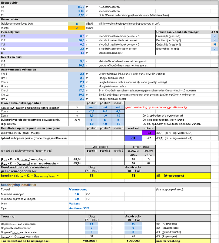

Ik overweeg een hybride warmtepomp aan te schaffen, hiervoor heb ik zelf een geluidsberekening gemaakt met de WPAC-tool. Echter weet ik niet zeker of ik alles juist heb ingevuld.
Zouden jullie hierover kunnen meedenken?
Enkele feiten:
  • Warmtepomp wil ik aan de gevel bevestigen, blaast dus uit richting de erfgrens
  • Warmtepomp wordt aan de gevel van woonhuis boven de aanbouw bevestigd, onderkant warmtepomp zal op z'n 3,6 meter hoogte zitten
  • Afstand tussen woonhuis en erfgrens zijn 4,4 meter
  • Warmtepomp zal door gevelmontage iets uit de muur komen, hiervoor heb ik 30cm marge aangehouden
  • Rekenblad is ingevuld voor een Quatt duo (58 dB(a) normaal/ 55dB(A) silent
Mijn vragen:
  1. Heb ik het WPAC rekenblad correct ingevuld?
  2. Moet ik de velden onder "Invoer extra ontvangposities" zelf aanpassen?
  3. Ik heb alleen opgave L van leverancier ingevuld bij toetsing, is dat voldoende?
  4. Kan ik voor andere warmtepompen simpelweg opgave L van leverancier aanpassen?
  5. Op erfgrens staat ook een aanbouw van de buren, ook 4,4 meter verderop hun terrein staat hun woonhuis. Moet ik hiervoor "Q-geluidbron" op 2 zetten omdat 9 meter verderop een muur staat van hun woonhuis op gelijke hoogte? De warmtepomp hangt dus feitelijk tussen 2 woonhuizen in met 9 meter afstand. Dit zou een echo klankkast kunnen worden gezien alles steen is.
Ik hoor graag jullie mening omtrent de geluidsberekening?

• Heb ik het WPAC rekenblad correct ingevuld?
Dat kunnen we niet zeggen. Je geeft namelijk niet alle data en vult zelf al wat in in de WPAC, we moeten dus aannemen dat wat jij in de WPAC invult overeenkomt met de situatie.
• Moet ik de velden onder "Invoer extra ontvangposities" zelf aanpassen?
Correct, mits relevant (in sommige gevallen is het noodzakelijk om die in te vullen) en soms wil je extra meetpunten om te kijken hoeveel geluid er meetbaar is op een specifieke locatie.
• Kan ik voor andere warmtepompen simpelweg opgave L van leverancier aanpassen?
Ja, maar niet altijd zijn de standaard metingen voldoende.
• Op erfgrens staat ook een aanbouw van de buren, ook 4,4 meter verderop hun terrein staat hun woonhuis. Moet ik hiervoor "Q-geluidbron" op 2 zetten omdat 9 meter verderop een muur staat van hun woonhuis op gelijke hoogte? De warmtepomp hangt dus feitelijk tussen 2 woonhuizen in met 9 meter afstand. Dit zou een echo klankkast kunnen worden gezien alles steen is.
Nee je gaat hire alleen uit van je eigen muur dus Q=1 want tegen je eigen muur van je woonhuis.
Het makkelijkste te interpreteren is enkel foto's met een ingetekende plaatsing en dan alle afstanden in getekend. Eventueel een plattegrond met ook die afstanden en daarnaast nog een situatie beschrijving.
Als je geen foto's wilt delen (wat ik zeker snap) is een 2D bovenschets (plattegrond) het makkelijkste om te interpreteren.
Nadelen van de WPAC visualisatie zijn:
  • Noord =! noord
  • x/y schaal klopt van geen kant
Dit maakt het moeilijk om van de WPAC visualisatie te komen tot een sluitend verhaal zonder een 2D bovenschets.

Mijn vragen:
kun je zo niet zeggen, ik mis gewoon belangrijke infos.
Ja, afhankelijk van mn de buren is het handig om hier iets in te vullen, denk bv aan een raam en deur die open kunnen bij de buren.
Het probleem is de Quatt geen K1 vrij geeft, nu even met k1=3 rekenen is al niet verkeerd, ik zou echter ook kijken of dat met k1=6 ook nog zo is (veiliger)
zolang je de juiste geluidswaarde namelijk de geluidsvermogen op max vermogen weergeeft (LwAmax) ja, maar maak niet de fout om hier de geluidsdruk te gebruiken , deze is fout, ook de ErP waarde is fout.
Waarschijnlijk nee, 9m is te ver weg. maar een foto geeft hier meer duidelijkheid over.
Gezien je eigen reactie denk ik dat we gewoon op één lijn liggen, d:)b

Ik heb zojuist een situatiefoto en plattegrond middels DM verstuurd naar MacD007.
De plattegrond heb ik nu net nog iets meer bijgewerkt zodat de locatie redelijk privacy proof moet zijn.
Gezien de plattegronden online niet helemaal kloppen met de werkelijke situatie, heb ik de aanbouw in een rood vlak zelf getekend en de afmetingen hierbij geschreven in het zwart.
Afbeeldingslocatie: https://tweakers.net/i/DIiiPwdFFnLqQw8vt7YRXxymKQg=/full-fit-in/4000x4000/filters:no_upscale():fill(white):strip_exif()/f/image/77dOT93Q6vR0NWjnIDCVliVH.png?f=user_large
Het zwarte vierkantje is de locatie waar ik de warmtepomp zou willen plaatsen.

True schreef op donderdag 8 augustus 2024 @ 11:27:
  • Noord =! noord
met dat laatse ben ik het helemaal met je eens, ik snap ook niet waarom ze hiervoor gekozen hebben, ik maak vaak voor de mensen ook nog een aparte tekening (plategrond) waar het duidelijker is weergegeven.
helaas zit er nu ook nog een fout in de huidige berekening, namelijk als de warmtepomp geen silentmodus heeft (met de juiste geluidswaarden in LwAsil) klopt de uitkomst voor overdag niet meer, die moet je eigenlijk met -5 dB corrigeren omdat conform de Bbl de grenswaarde geen 45 dB meer is maar slechts nog maar 40 dB bedraagd, ik zou hier eigenlijk een update van de tool verwachten.

bundit schreef op donderdag 8 augustus 2024 @ 11:41:
Heb je noord een straat en zuid buren? Dan moet je 'grenst aan woonbestemming' aanpassen.
Rechterzijde is dan noord en linkerzijde is gebaseerd of je buren hebt op zuid.
Je aanbouw is 3m hoog, en 2/3e van de WP buitenunit zit 1,2m boven je aanbouw? Je hebt de hoogte van je WP hierin goed berekend? Want die deel je namelijk niet en ik ga die niet voor je opzoeken dat mag je zelf doen ;)

MacD007 schreef op donderdag 8 augustus 2024 @ 11:35:
ik heb hem om persoonlijke gegevens gevraagd die niet aan mij zijn om hier op GoTte plaatsen, als hij deze hier wil delen is dat natuurlijk prima.
ik persoonlijk zal hier geen prive gegevens plaatsen zolang dat niet met de desbetreffende persoon is afgesproken, sorry dit is mijn werrkwijze, take it of leave it.
maar om je toch tegenmoet te komen zal ik mijn korte reactie hier ook even posten.
Mijn vragen:
Bedankt voor jullie reacties.
De hoogte van 4,2m klopt volgens mij wel. De aanbouw is 3,25m hoog (die heb ik zojuist gecorrigeerd.
Ik wil de wandbeugels 0,3 meter boven de aanbouw plaatsen. Dan kan ik er met leidingwerk e.d. nog makkelijk onderdoor. Verder is de Quatt van het voorbeeld 65cm hoog. 2/3 hiervan = 43cm.
3,25 + 0,45 (30 + wandbeugel) + 0,43 (2/3 WP) = 4,13m
Ik heb de rechterzijde op woonbestemming N gezet. Zuiden heeft inderdaad buren, dus die blijft staan op J. Dit is inderdaad een beetje verwarrend met kijken.
Waar ik nu alleen nog benieuwd naar ben als ik bij positie 2 een Xontv op 15, Yontv 9 en Zontv 5 invul. Dan heb ik dus in principe toch de locatie tegenover de warmtepomp aan de kant van de buren op 5 meter hoogte? Het kantelpunt zit hem dan op 8m (Zontv) als ik bij de tonaaltoeslag 6 ingeef voor de nacht. Dat lijkt me veilig gezien ze waarschijnlijk niet op het dak van de aanbouw gaan zitten om te meten. Zodra de ramen bereikt worden op 9 meter is de waarde onder de grens.

  • stormfly
MacD007 schreef op zondag 11 augustus 2024 @ 20:09:
dus met 62 dB gaan rekenen, en nee, ik heb het niet zo met al die AI, gewoon de WPAC invullen, op die hoogte ga je natuurlijk wel ook afstand genereren. En wat is de K1 factor, als er niets staat is deze dus niet bepaald anders had er namelijk 0 gestaan. Zou je 3 of zelfs 6 dB erbij moeten doen, oeps.
Ik doe overigens niet een duim berekening, dus gewoon die bekende WPAC invullen en je weet het.
Ik hoop alleen niet dat je vaak onderhoud of een storing op die hoogte gaat krijgen.
Dank ja ik ga dat zeker nog even uitdiepen met de aanbieder, de loodgieters lopen zo het dakkraam uit van het dakkapel. Je kunt vrij makkelijk uitstappen omdat je de voet kunt plaatsen tegen de rand van het zonnepaneel. Goed om wel na te vragen hoe ze dat doen met onderhoud, tnx.
Zie onderste screenshot voor K1 die is 0.
Voor de rest sluit ik me graag aan wat @True hierover ook al geschreven heeft.
De WPAC is ingevuld ik ben benieuwd naar jullie feedback, het is best een puzzel.

@stormfly volgens mij heb je een invul foutje met de dba voor de nacht. Die is volgens de vehighlighte regel 55 en je hebt 60 ingevuld. Valt dus alleen maar in je voordeel uit.
Kan de rest slecht lezen op de telefoon ;)
  • stormfly
sjorsjuhmaniac schreef op maandag 12 augustus 2024 @ 20:05:
Scherp, inderdaad aangepast naar 57. _/-\o_
  • True
True
Dislecticus
stormfly schreef op maandag 12 augustus 2024 @ 16:32:
Ik krijg geen nette quote per vraag, even een verzamel antwoord. Het is een rijtjeswoning met links en rechtsburen met beide een dakkapel, net als ons. Gebeld met de gemeente en ze geven aan dat omdat het aan de achterzijde van de woning is je aan kunt houden: dakkapel vergunningsvrij plaatsen = ook airco vergunningsvrij plaatsen op het dakkapel. De rest van de wijk kent ook nog 4 andere airco's op de dakkapellen. Er hebben eerder zonnepanelen op gelegen, dat was 300kg+ maar vanwege lekkage (hmmm) is de dakbedekking recent vervangen en zijn de zonnepanelen verplaatst naar de minder rendabele noord-oost zijde. De loodgieter zei, op dit dak kan je prima zonnepanelen weer terugleggen waarbij ik dan aanneem dat een airco met 15% van het gewicht ook gaat lukken. Ik ga je onderhoudsvraag nog even bij de aanbieder neerleggen, ze sluiten steigers en hoogwerkers uit van het standaard werk, maar stappen ze uit het raam zoals de loodgieters ook doen? De verwijzing naar het "kabels knippen" die valt even niet?
***members only***
Ik kan er inhoudelijk weinig van zeggen zonder een 2D bovenzijde situatieschets.
Want jouw verhaal is voor jou duidelijk omdat jij er een beeld bij hebt, maar van je verhaal naar een ingevulde WPAC zo erg abstract en zo veel moeite dat ik er betaald voor zou moeten krijgen ;) '
Wat eigenlijk nodig is, is:
  1. 2D bovenzijde schets met legenda
  2. verhaaltje om de 2D schets te duiden (wat je eigenlijk nu al hebt)
  3. ingevulde WPAC-sheet zo ver als je gekomen bent
M.b.t. kabels knippen, je had het ergens over knippen of een jumper. Er zijn units die ook kunnen koelen (of vaak genoemd een airco om mee te verwarmen) dan moet je uitgaan van het hoogst genoemde geluidsvermogenniveau. Fysiek (knippen) van een unit zodat die niet meer kan koelen en alleen (stiller) kan verwarmen is een praktische oplossen waar niet naar gekeken wordt.
Wellicht dat ik jou insteek verkeerd begreep waardoor deze opmerking uit de lucht kwam vallen.
[ Voor 10% gewijzigd door True op 12-08-2024 22:24 ]
  • sjorsjuhmaniac
  • Laatst online: 06:36
stormfly schreef op maandag 12 augustus 2024 @ 20:39:
Mag naar 55
  • stormfly
Afbeeldingslocatie: https://tweakers.net/i/dLxMOEp0sgbIKPoIWk_YnGx3vWU=/800x/filters:strip_exif()/f/image/nkbRHVmO9qi2cKmIqBh72BVG.png?f=fotoalbum_large
Nou niet default, hij is default 57 in de nachtstand en als ik fysiek de jumper door laat knippen voor de geluidsarmemodus (niet te verwarren met de in/uit te schakelen nachtstand) dan zakt hij pas naar 55. Echter kost die permanente jumper knip je ook 5% vermogen wat zonde is als je het niet nodig hebt omdat er nog ruimte is in de WPAC marge.
@True de jumper van de nieuwe Dakin modellen nog even uitgelegd hierboven. Ik zal even een 2D schets toevoegen.
[ Voor 10% gewijzigd door stormfly op 12-08-2024 22:49 ]
  • True
True
Dislecticus
stormfly schreef op maandag 12 augustus 2024 @ 22:35:
En dat is dus een praktische invulling van deze theoretische exercitie. Die (helaas) heel theoretisch aangevlogen moet worden. Voor zover ik weet mag je deze lagere waarde niet gebruiken in een berekening.
@True de jumper van de nieuwe Dakin modellen nog even uitgelegd hierboven. Ja een 2D schets ik stuur je dan even prive een Google Maps plaatje van mij woning, dat zou wellicht helpen?
Dan kunnen we de veranderingen aan de sheet hier terugkoppelen maar blijf mijn woning nog enigszins prive.
Ik help niet bij WPAC berekeningen per DM, sorry.
  • stormfly
True schreef op maandag 12 augustus 2024 @ 22:50:
https://www.daikin.nl/con...eluidsdocument%202021.pdf
Het document van Daikin doet het voorkomen dat je het wel mag gebruiken, omdat het een fysieke jumper is die je op de buitenunit moet doorknippen lijkt het mij enigszins legitiem. Je kunt deze optie niet ongedaan maken met een afstandsbediening, het is een fysieke handeling.
Ik help niet voor WPAC berekeningen per DM, sorry.
Helder dat begreep ik ook uit je PB. Hieronder een 2D samenvatting helpt dit?

  • True
True
Dislecticus
stormfly schreef op maandag 12 augustus 2024 @ 22:56:
***members only***
Members only:
[ Voor 12% gewijzigd door True op 13-08-2024 20:36 ]

  • True
True
Dislecticus
stormfly schreef op dinsdag 13 augustus 2024 @ 20:11:
Ik ben nog even aan het meten gegaan en de goot is 5,5, en waar de airco komt met de 2/3 factor is het 9,2 meter plus de 0,37m uit de Dakin guide maakt 9,37m.
Dat maakt dan 9,57 lijkt mij ;) ?
  • stormfly
True schreef op dinsdag 13 augustus 2024 @ 22:38:
Haha ja die had ik ook zo ingevuld dit was een GoT typo ;-)
  • True
True
Dislecticus
stormfly schreef op dinsdag 13 augustus 2024 @ 23:05:
Ik heb 'm nogmaals nagelopen en ik denk dat het klopt qua berekeningen gebaseerd op de informatie die je gegeven hebt.
  • stormfly
True schreef op woensdag 14 augustus 2024 @ 09:03:
Dank voor jullie beiden hulp! Gewaardeerd _/-\o_

  • walletje-w

Ik heb 2 situaties uitgewerkt:
  • Een unit op de dakkapel, zo ver mogelijk naar "voren", zodat hij zo ver mogelijk van de dakramen van de buren zit.
  • Een unit op de overkapping, zo ver mogelijk naar "voren" zodat hij zo ver mogelijk van de dakramen van de buren zit.
Gezien de unit in beide situaties technisch gezien "op het dak" staat, heb ik Gg_3 aangehouden. Ik hoor graag als ik dat verkeerd begrepen heb.
Nee, voor de overkapping dien je eigenlijk de optie G_2 (plaatsing op aanbouw) te nemen, voor de plaatsing boven op de dakkapel zit je juist met G_3.
Ik heb nog geen merk of specifieke unit op het oog. Zodra ik dat wel heb kan ik natuurlijk nog wat fine-tunen. Vandaar wat aannames:
  • Bronhoogte: 0.5m van de onderkant van de buitenunit. Lekker groot. Experimenteren met grote(re) en kleine(re) waardes leerde mij dat groter slechtere geluidsdrukwaarden geeft.
  • Bron staat op een onderstep van 20 cm, zoals rubber tegel + betontegel + bigfoot + dempveren. Wederom, hoger is slechter, dus pak lekker slecht.
je moet rekenen met 2/3 van de hoogte van de unit, dus de door jou gekozen 50cm is niet bepaald veel, zeker als je gaat rekenene met tegels, big-foots, dempingsveren ed, dan zit je als heel snel boven de 20 cm alleen al voor de onderbouw, ik zou dus hier zeker met 60-65cm gaan rekenen.
ook omdat je aangeeft dat je nog geen merk en model voor ogen hebt is dit gewoon verstandig.
wat je zelf aangeeft, hoger is slechter, komt mn door de te openen dakramen van je buren, dus mogelijk zou een plaatsing boven op je overkapping (ja, daar krijg je mogelijk weer met andere problemen te maken (mn trillingen) een betere optie zijn. Nu is het wel zo dat bij jou redelijk geringe breedte van het huis. dit extra eisen stelt richting maximale geluidsproductie van een warmtepomp.
Wat ik in je hele verhaal eigenlijk mis is wat wil je welk vermogen heeft je huis nodig en wil je nu hybride of full electric, want deze twee factoren zijn in feite de bepaalende factoren voor een warmtepomp waardoor ook het geluidsniveau mee wordt bepaald, meer vermogen betekend ook meer lawaai.
Nu snap ik ook wel dat mn door je huis je dus ook vrij beperkt bent in je keuze, juist ook door het geluid.
wat ik ook mis in je berekening is dat je de K1 op nul gezet hebt, ik zou dat zeker zo niet doen, ga maar eens uit van mini. 3 dB voor de stille modus, en mogelijk zelfs voor beide. Helaas doen da fabrikanten daar nog behoorlijk lastig over om de K1 waardes op te geven. Ze zijn dit echter verplicht.
mn de goedkopere merken doen daar best lastig over.
Hou wel rekening mee dat ook warmtepompen, ookal is dat gering, wel eens onderhoud nodig hebben, en dan zijn dergelijke hoge posities wel eens lastig en kosten dan ook meer.
Aan de andere kant door in de hoogte te gaan verhoog je wel de afstand tot de primaire meethoogte van 1,5m op de bg.
Unit op overkapping
Ingevulde waarden:
hourekening mee dat de tool behoorlijk grove maatvoeringen er op na houd, dus een ingave met 0,0001m is hierbij zinloos omdat de tool dit zelf gaat afronden. Dat is overigens niet bij elke invoer zo, echter een naukeurigheid van minder dan 1cm is hierbij niet nodig.
  • Xb midden op de overkapping: B11 = (B24 + B25) / 2
  • Yb 99 cm van de rand van de overkapping (zie later waarom 99cm) B12 = B27 - 0.99
  • Zb op 20 cm onderstel + 50 cm bronhoogte, geen rekening houdend dat de overkapping natuurlijk wat "dieper" is dan de 2.8m die ik gemeten heb van de opstaande rand tot de grond. Dit omdat bij experimenteren met waardes het voor mij leek alsof hoger vooral negatief is voor de erfgrens-geluidsdruk, en weinig tot geen effect heeft op de "extra posities". B13 = B28 + 0.2 + 0.5
  • B24 = B18 - 0.0001 en B25 = B19 + 0.0001. Dit omdat de beschrijving van het excel sheet aangaf dat -0.1 gebruikt moet worden als de buren aangrenzen. Maar ik gebruik deze waarden weer als input voor de "extra posities", dus ik heb de -0.1 verkleind naar -0.0001, wat nogsteeds het effect bleek te hebben dat in de "situatie-schets" (kolommen CE - DM) de geluidsdruk-getallen aan de zijkant van het huis verdwenen.
  • Voor de extra posities:
    1. Dit is de rechts-onder hoek van het dakraam van de linkse buren op de foto. Die zit op een afstand van 9.5 "golfjes"(halve dakpannen) in X-richting van de dakkapel (netjes 0.5 meter uit de erfgrens), en 4.5 dakpannen op 45 graden in Y- en Z-richting. Dakpannen zijn volgens mijn rolmaat en een snelle online zoektocht ~29.5cm breed (per 2 golfjes) en ~33 cm hoog. Geen afscherming, en geen muur. Dus Xontv = B24 + 0.5 - 9.5 / 2 * 0.295, Yontv = B25 - 3.9 - 4.5 * 0.33 * SQRT(2)/2 en Zontv = B26 + 4.5 * 0.33 * SQRT(2)/2
    2. Dit is de links-onder hoek van het dakraam van de rechtse buren op de foto. In essentie symmetrisch, maar toch voor de zekerheid ingevuld. Wederom 9.5 halve dak-pannen in X-richting en 4.5 dakpannen in het Y=Z-vlak.
    3. Voor eigen gebruik: Ons eigen raam midden op de dakkapel. Ik heb afgeschermd=J ingevuld zodat deze niet meedoet voor rij 71 (de dag- en nachtmaxima Lwa), maar zodat ik hem wel als indicatie kan gebruiken voor de geluidshinder bij ons eigen raam (afgeschermd levert -5dB, dus ~40 dB bij Lwa=61+3 marge)
Het lijkt erop dat ik hiermee dus Lwa,max = 66 dB(A) kan pakken, en Lwa,max,nacht = 61 dB(A). Ik heb gekozen voor Xb precies 99 cm uit de rand van de overkapping, want als ik 1 meter invul dan schiet de geluidsdruk van de ramen van de buren 1 dB(A) omhoog, en op 93 cm schiet de geluidsdruk op de erfgrens 1 dB(A) omhoog. Ik heb dus weinig speelruimte hier.
Unit op dakkapel
Vergelijkbaar verhaal
  • Xb zelfde
  • Yb 25 cm uit de dakkapel rand, en die ligt 1.6 meter hoger dan de onder-rand, die op 4.5 dakpan lengtes van de overkapping ligt in het Y=Z-vlak, dus B12 = B27 - 3.9 - 0.25 - 4.5 * 0.33 * SQRT(2)/2
  • Zb B13 = B28 + 4.5 * 0.33 * SQRT(2)/2 + 1.6 + 0.2 + 0.5
    1. Dit is de rechts-boven van linkse buren dakraam. 9.5 halve dakpannen in X-richting en 9 dakpannen in Y=Z-vlak. Ik heb afscherming=N aangehouden omdat de rechte lijn vanaf de bronhoogte die precies over de rand van de dakkapel gaat slechts een paar centimeter van de bovenrand van het dakraam afschermd. Ik zou in principe Xb hierdoor iets groter mogen maken, maar dat scheelt waarschijnlijk niets. Dus Xontv = B24 + 0.5 - 9.5 / 2 * 0.295, Yontv = B25 - 3.9 - 9 * 0.33 * SQRT(2)/2 en Zontv = B26 + 9 * 0.33 * SQRT(2)/2
    2. Zelfde als hierboven, want wederom symmetrisch
    3. Links-onder hoek van Zolderraam van rechtse buren: 12 golfjes in X-richting en 17 dakpan lengtes in Y=Z-vlak
Conclusie: Dit is het slechtere geval: Lwa,max,dag = 63 dB(A), Lwa,max,nacht = 58 dB(A).
Nee, je LWAmax zijn gewoon de waarden die je hebt ingegeven. en dat is dus de 61 en 57 dB.
Echter je moet wel met de WPAC berekening uitkijken omdat ondertussen de eisen en regels zijn gewijzigd en deze wijziging nog niet is doorgevoerd in de WPAC berekening, deze is nog steeds versie uit 2020.
De WPAC klopt zolang je gebruikt maakt van een warmtepomp die ook een vastgestelde silent modus heeft, echter als een warmtepomp geen vastgestelde silent modus heeft dan moet je voor overdag een correctie van -5 dB toepassen omdat de limiet waar WPAC mee rekend overdag op 45 dB staat, echter wettelijk is deze in e Bbl nu op 40 dB gezet (voor warmtepompen zonder silent modus).
Vragen
  • Heb ik de beschrijving en het excel sheet goed begrepen en dus alles goed ingevuld?
  • Hoe zit het met de aanscherping van de geluidsnormen per 2024. De start-post zegt er iets over, maar ik kan het online nergens vinden. Is het nogsteeds 40/45 dB(A), of echt al 24/7 40 dB(A)? Oftewel, kan ik comfortabel (dus met marge) een 61 dB(A) unit op de overkapping plaatsen en dan 's nachts silent mode gebruiken, en daarmee ruim marge hebben? Of is 61 dB(A) echt het maximum wat ik mag plaatsen om aan de norm te voldoen?
ik heb wat vraagtekens bij je berekening van de overkapping, voer deze een uit met G_2 waarbij je ook de x-as op de nok van het huis legt.
Quatt WP 4,5 kW - Atag CV ketel - Honeywell T6 - 23 panelen SolarEdge

MacD007
True schreef op woensdag 21 augustus 2024 @ 10:49:
GG_3 is correct, waar je niet goed rekening mee kunt houden is het feit dat je dakkapel voor deze ramen iets dempt omdat het geluid er omheen moet:
klopt helemaal, ik vraag me alleen af of de tool hier rekening mee kan houden omdat je in feite geen invoer voor de dakkapel hebt. Dus de tool kan dit dus niet zien.
Je zult zelf de afstand van de extra posities dus moeten wijzigen naar een lijn waar direct contact met het raam mogelijk is.
Afbeeldingslocatie: https://tweakers.net/i/aR0Pwn60gG6kBmJdXZ5pmKT51vc=/full-fit-in/4920x3264/filters:max_bytes(3145728):no_upscale():strip_icc():fill(white):strip_exif()/f/image/DQHFTi9bxzmWRM3518BENBEW.jpg?f=user_large
***members only***
Geen vergunning nodig? Als ik het goed zie plaats je nu de WP aan de straatkant van de woning? Laten we eerlijk zijn, dat ziet er natuurlijk verdomd lelijk uit. Maar ook voor lelijk heb je soms geen vergunning nodig ;)
Hmmm ik twijfel, je stelt "Aan de achterkant direct grenzend aan het dak een overkapping van 3.9 meter lang, houten constructie. Sinds kort op de eerste verdieping over de gehele breedte een dakkapel, ook hout." komt de WP nu aan de achterkant of aan de voorkant? En klopt 'grenst aan woonbestemming' dan wel?
Ik denk nu: jij plaatst aan achterkant hebt voor je huis een stoep (goh de meeste mensen), maar dan heb je 'grenst aan woonbestemming' zeer waarschijnlijk fout ingevuld. Onderzijde (voorkant van woning) is dan zonder en bovenzijde is mogelijk met (directe buren achter je achtertuin?).
ik dacht dat dit aan de achterkant van het huis was ? en ja, bij de wpac overkapping staat je woonbestemming fout; onderzijde moet hier Nee zijn en bovenzijde Ja

Dislecticus
MacD007 schreef op woensdag 21 augustus 2024 @ 11:27:
Ik denk (zeker kijkend naar de 1,5m hoogte meetpunten bij de Gg_2 situatie en die uitkomsten) dat de WP 'zwevend' te hebben boven een schuin dak bij gebruik van Gg_3 de resultaten negatiever zullen zijn dan in de praktijk. Het geluid wordt met een dakkapel eerder weerkaatst richting de lucht waar verder in het luchtledige verdwijnt.
Maar het is simpelweg een situatie waar de WPAC niet in voorziet.
Meerdere berekeningen en uitgaan van het slechtste is dan mijn devies.
Het is wel een aanname dat er aan de bovenzijde wel een bewoonde kavel is, dat heeft hij niet bevestigd (gaat dus potentieel om achterburen).

Allereerst bedankt voor de uitgebreide reacties!
***members only***
Volgens mij klopt dat niet (en ik twijfel of dat is wat @paQ bedoelt), maar de foto vertekent heel erg. Want de dakrand van de dakkapel is 4.37m breed, dus middenop op 70 cm hoogte moet het geluid verplaatsen over de schuine zijde van een driehoek van hoogte 70 cm en lengte 218.5 cm. (ongeacht op welke Yb de unit staat, ik kan je met de wiskundige details vervelen als je wil, maar ik zal deze draad daar niet mee vervuilen. Trust me, ik heb mijn studietijd hieraan besteedt). Het raam ligt 2*0.33*sqrt(2)/2 ~ 46.6 cm onder de dakkapel rand, dus als we de schuine zijde van de driehoek doortrekken dan snijdt die het dakvlak op afstand 218.5 / 70 * 46.6 = 145.5 cm van de dakkapel rand. Zoals gezegd, de ramen beginnen op 9.5 / 2 * 0.295 = 1.40 cm van de dakkapel, dus bovenop het raam is idd de eerste 5.5 centimeter gedempt, maar daarna niet.
De scheidingslijn van wel/niet dempen is vanaf dat punt natuurlijk ene schuine lijn over het raam heen. Maar worst-case scenario nemend is zeker een deel niet gedempt, en omdat het maar 5.5 cm is dacht ik ik ga daar geen demping toepassen.

Deze foto is vanuit de achtertuin genomen. Ik kan nog navragen of een vergunning nodig is, maar volgens mij niet.
Aan zowel de voorzijde als de achterzijde van het huis is geen woonbestemming. Voortuin grenst aan een auto-vrij hof, en achtertuin grenst direct aan de straat (dus achtertuin grenst aan straat, dus straatbeeld, dus wellicht toch vergunning. Ik ga er nog eens achteraan. Dit was ook een heel gedoe met de dakkapel)
Ik zie nu wel dat ik dus inderdaad de woonbestemming-waarden niet goed heb (op y=0 moet N gelden, maar daar waren de waarden toch al niet kritiek)

nairolf schreef op woensdag 21 augustus 2024 @ 12:41:
Prima, maar ik stel dan ook (zonder die wiskundige en natuurkundige kennis):
True schreef op woensdag 21 augustus 2024 @ 11:33:

MacD007
WeHeat Blackbird is 8kW, ik heb volgens eigen berekeningen (en MinderGas) slechts ~4 kW nodig: 731 m3 totaal van 1 juli 2023 - 30 juni 2024 => 0.193 m3/graaddag (15m3 SWW per maand), of 0.245 m3/graaddag (als 0 m3 SWW per maand). Kijkend naar dec/jan/feb, dan was dat 384 m3 op 1391 graaddagen, dus 0.275 m3/graaddag als 0 m3 SWW => P = 0.275 [m3/graad/dag] * 9.769 [kWh/m3] * 30 [graad, deltaT = 20 - (-10)] * (1/24) [h/dag] = 3.367 kW. Met een duty cycle van 4 uur per dag SWW (ik hou niet van onderschatten) blijft er dan nog 20 uur per dag over waarop hij dan 3.367 * 24 / 20 = 4.04 kW zou moeten leveren.
Ik weet niet wat het minimum vermogen van Blackbird is, want dat is natuurlijk eigenlijk het belangrijkste, maar het maximum is in ieder geval ver meer dan nodig. Qua hoogte ivm WPAC is die idd wel interessant om te bekijken, dus die gaat even terug op het lijstje van mijn onderzoek.
Het perceel is vrij vierkant, behalve de voortuin (y=0 tot y=3.8), daar is wat geks aan de hand, maar daar komt dit geluid niet dus dat is niet relevant. Toch?
Oke dan ga ik die ook eens invullen. Is het dan het idee dat ik als goothoogte invul de hoogte van de dakkapel? Dat is immers de "muur" waar hij tegen weerkaatst?
Ik dacht dat 20cm + 50cm (dus 70 totaal bovenop de 2.8 meter dakkapel) vrij grof geschat was, maar dan zal ik hem eens bijwerken. Wat denk je dan, naar 30 cm onderstel + 66 cm bronhoogte?
het probleem is dat dit gewoon erg afhankelijk is van het model wat je wilt, dus mijn idee is, kijk eens welk merk en model je zou willen hebben (bv maak daar een top 3 van, en neem dan de meest slechte)
Zie hierboven: ~4kW lijkt genoeg, maar indien voldoende terug gemoduleerd kan worden zou er ook een 5 kW of 6 kW unit kunnen komen te staan, als het maar aan de geluidsnormen voldoet.
Die K1 heb ik eigenlijk helemaal niet naar gekeken, maar ook niet gelezen in de handleiding. Kan je kort uitleggen wat die doet?
Dat isde tonale toeslag, die staat dus wel in de handleiding, en dat is voor elk merk anders, dat loopt tot 0 tot 6 dB, met stapjes van 1 dB. Dat zit normaal gezien ook in de verplichte tests voor geluid, maar blijkbaar zijn bepaalde merken daar wat huiverig voor. want een slechte K1 verhoogd in feite weer hun mogelijk mooie geluidswaarde.
Kan je wat meer uitleg geven over wat een "vastgestelde silent modus" inhoudt? Is dat een soort van test/certificaat wat de leverancier moet leveren?
En begrijp ik dan goed dat als die modus er is, dat dan met 45/40 dB(A) dag/nacht(silent) gerekend mag worden, en zo niet dan 24/7 met 40 dB(A)?
een silent modus waar zij dus de bijbehoorende (uit de test gekomen waarde) formele geluidsvermogenswaarde hebben, soms zie je dat die er dus niet is maar men wel met een soort silent modus claimt, formeel heb je daar dus niets aan en komt de limiet naar 40 dB

  • MacD007
  • Laatst online: 06-06-2025
MacD007
Bumpy_NL schreef op donderdag 22 augustus 2024 @ 08:13:
Als ik mij niet vergis,+6dB als ze hetzelfde signaal uitzenden en de onderlinge afstand laag is tenopzichte van de golflengte.
sorry, nee, we hadden het hier over twee gelijke warmtepompen die nog geen 1m meter naast elkaar staan.
En dan gelden de normale logaritmische optelsom.
het is dus +3 dB en geen +6 dB.
kijk wat ze hier bij een deskundige site hierover zeggen, want ik snap dat je mij niet wilt geleven.
Je kunt dit natuurlijk ook in een polytechnisch zakboekje (oeps mogelijk iets voor je tijd) opzoeken.
Afbeeldingslocatie: https://tweakers.net/i/pxcs1hnBPamxx0ILJ2eYrG3AcLY=/x800/filters:strip_icc():strip_exif()/f/image/LdRnTfrAcKwlPJE5id40u877.jpg?f=fotoalbum_large
bron
  • MacD007
MacD007
remcovp schreef op woensdag 21 augustus 2024 @ 21:14:
Ik had een tijdje terug in het warmtepompentopic mijn offertes geplaatst, toen heb ik aangegeven dat ik vanwege het feit dat we een rijtjeswoning in de stad hebben geluid een belangrijk punt is. Ik heb nu een berekening gemaakt en het lijkt erop alsof het net aan zou kunnen.
Ons huis bestaat uit een ouder huis met een aanbouw. Naast deze aanbouw bevindt zich nog 2,4 m tuin, en hierachter ligt ook nog een breder deel van de tuin. Aan de achterzijde zit een achterom, begrensd door een muurtje. Ook de erfgrens met de buurvrouw rechts is deels een muurtje. De rest bestaat uit schuttingen of een haag. Zie onderstaande plattegrond
Er zijn eigenlijk twee locaties die voor een warmtepomp logisch zouden zijn. Beide aan de gevel van de berging. Dit omdat de cv-ketel op dit moment in de berging hangt en er hier dus leidingwerk beschikbaar is. Ik heb beide locaties gechekt. Additionele punten die ik heb beschouwd zijn:
  1. De erfgrens met de buurvrouw links
  2. Het terras waar wij zelf graag zitten
  3. Buiten voor de keuken, ter inicatie of we geluid bij ons binnen zouden kunnen horen.
Ik heb pos. A beschouwd met tip die het ministerie geeft, dus de aanbouw wordt hierbij als gevel gezien.
Positie B lijkt niet te voldoen op de erfgrens bij de buurvrouw links.
Het lijkt hierbij dus net aan te kunnen voor de aan mij aangeboden Vaillant Arotherm 35/6. Klopt dit? Of zie ik iets over het hoofd?
ik heb even je berekening nagerekend waarbij ik zo veel mogelijk de gegevens uit je tekening cq wpac heb gehaald.
Echter bij de bron heb je een klein foutje gemaakt.
de hoogte heb ik op afgerond 60 cm gezet (ivm hoogte van een bigfoot en mogelijke tegel (totaal hoogte hiervan op 19,5 cm gezet)
de diepte (Y-as) is in jou berekening verkeerd, hierbij heb ik rekening gehouden met de afstanden conform veiligheidsafstand R290 en installatiehandleiding Vaillant voor deze warmtepomp = afgerond op 50 cm (middelpunt) (ruimte achter de warmtepomp, is wel belangrijk om deze voldoende groot te houden (aanzuiging lucht) is conform eisen Vaillant op 25cm gezet.
Afbeeldingslocatie: https://tweakers.net/i/fwT1qkQs7I_j5X8gWRmTT2F5qds=/232x232/filters:strip_icc():strip_exif()/f/image/XIO1eFVTcyQa1CYyCG1Cx52t.jpg?f=fotoalbum_tileAfbeeldingslocatie: https://tweakers.net/i/Y5vRt-9EkCxEWOOp5vdQJpnE9Bo=/232x232/filters:strip_icc():strip_exif()/f/image/Y8giHPVzzSPm8bcGBghMrCB2.jpg?f=fotoalbum_tile
De K1 (tonale toeslag) heb ik zo snel niet kunnen vinden, maar volgens mij was deze voor vaillant wel in beide gevallen nul.
zie hier mijn berekening:
Afbeeldingslocatie: https://tweakers.net/i/1Q000b8-U9jxLrbhah8RKaDuC_c=/800x/filters:strip_icc():strip_exif()/f/image/gdAZA22BRKXgmGCWWG0z1Rnq.jpg?f=fotoalbum_large
helaas zie je dat je zelf met deze behoorlijk stille warmtepomp het dus niet haald ( uitkomst = voldoet niet.)
ik heb hier bewust in eerste instantie de extra ontvangstposities weggelaten, ook omdat deze zodanig geplaatst zijn dat deze geen negatieve invloed hadden, dat zag je ook in je eigen berekening.
welke andere opties heb je nog ?
ik zelf heb ook nog locatie B berekend, maar ook daar haal je het niet. Mn ook omdat je dan weer met je linker buren in de knel komt, maar ook rechts (als ik links even buiten beschouwing zou laten) haal je het niet.
[ Voor 9% gewijzigd door MacD007 op 22-08-2024 10:53 ]

Dit is wel bijzonder, ik krijg andere waardes als ik jouw gegevens in mijn sheet stop. Of ik zie iets niet goed of de sheet maakt bij een van ons ergens een rekenfout. Ik zal m eens opnieuw downloaden om te kijken of ik niet per ongeluk de sheet heb gesloopt. Ik gebruik de versie uit de zipfile, mocht het wat uitmaken
Afbeeldingslocatie: https://tweakers.net/i/cIRtSPZ0hLXHSGHJddkPqO_5EOU=/x800/filters:strip_exif()/f/image/7PsI1ybms2G2CzlpzY3cK2k8.png?f=fotoalbum_large
[ Voor 4% gewijzigd door remcovp op 22-08-2024 11:18 ]
  • MacD007
MacD007
remcovp schreef op donderdag 22 augustus 2024 @ 11:10:
Dat is wel gek, ik kan je mijn berekening wel mailen, stuur je mailadres via een dm even op, dan mail ik deze terug.
Ik gebruik de excel versie.
ik heb toch nog even mijn eigen berekening gecontroleerd, en zag bij mij ook nog een foutje, namelijk Cel I21 stond onjuist, deze stond op N ( grenst niet aan woonbestemming), deze had natuurlijk op Ja moeten staan, ook cel I20 (woonbestemming rechts ( is volgens mij straatkant had ipv op Ja of Nee moeten staan).
Ik heb dit nog een keer terug gezet naar mijn oorspronkelijke set, en wat blijkt ook dan geeft hij dan voldoet aan, er was dus blijkbaar iets fout en door het om te zetten heeft zich de fout blijkbaar zelf hersteld. zeer vreemd. Dus waar bij mij nu de fout zat, geen idee, voor mij de reden om dit in de toekomst extra te controleren en de waarden echt opnieuw te zetten.
het gekke is echter nu ik deze juist plaats, blijkt het geheel wel te kunnen, ik had hier dus eerder verwacht dat het nog slechter zou gaan, er zit dus blijkbaar hier ergens een fout in de berekening, mag ik deze berekening doorzetten aan de maker, zodat deze daar eens naar kan kijken ?
hier de nieuwe berekening, met de woonbestemming nu juist gezet. Sorry, ik had daar blijkbaar overheen gekeken.
Afbeeldingslocatie: https://tweakers.net/i/mAbUBxnxqtifNmO5Q-Z0IOTA3K8=/800x/filters:strip_icc():strip_exif()/f/image/VCb2rbFBsQwSGjrnwY1Stiyg.jpg?f=fotoalbum_large
dus zou het hiermee op locatie A wel kunnen. d:)b
[ Voor 50% gewijzigd door MacD007 op 22-08-2024 14:41 ]

  • remcovp
  • Registratie: November 2019
  • Laatst online: 12-10 12:13
MacD007 schreef op donderdag 22 augustus 2024 @ 12:04:
ik heb toch nog even mijn eigen berkening gecontroleerd, en zag bij mij ook nog een foutje, namelijk Cel I21 stond onjuist, deze stond op N ( grenst niet aan woonbestemming), deze had natuurlijk op Ja moeten staan, ook cel I20 (woonbestemming rechts ( is volgens mij straatkant had ipv op Ja of Nee moeten staan).
Wow, goed gevonden! En fijn dat het wel lijkt te lukken! Natuurlijk mag je mijn berekening doorzetten, dan kan daar weer van geleerd worden.
Wel heel bijzonder om te zien dat de eisen strenger lijken te worden op het moment dat er aan de bovenzijde geen woonbestemming is. Het lijkt erop dat hij het wel goed doet als je in cen B15 ook 54 dB(A) invult. Ookal staat ernaast dat het geen invloed zou hebben op het toegestane LwA
[ Voor 6% gewijzigd door remcovp op 22-08-2024 14:16 ]
