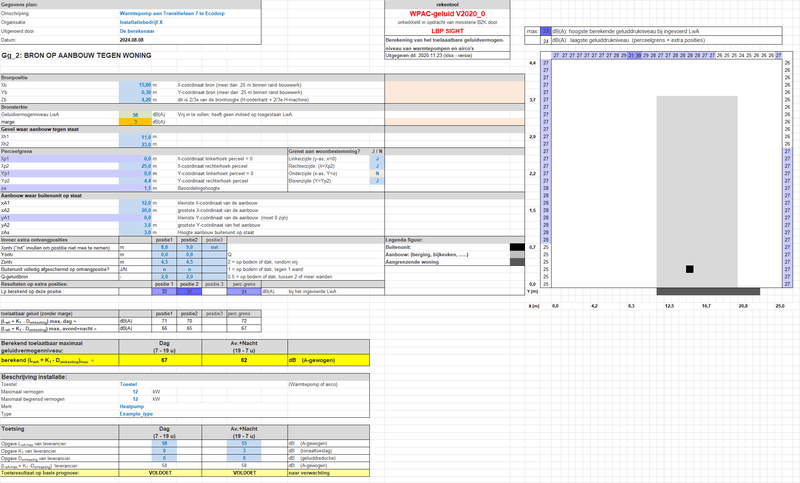

Valor schreef op maandag 29 juli 2024 @ 13:42:
Hieronder de schets en invulling van de WPAC zoals ik hem aangeleverd gekregen. In de berekening valt precies op de erfgrens al het geluid weg terwijl het dag van de garage van de buurman daar start. Volgens mij is dat een incorrecte weergave van wat er daadwerkelijk gebeurd. Mijn inziens past daarom de situatie niet in de WPAC berekentool.
De reden dat daar geen dbs staan is omdat er geen dbs daar berekend worden. uit mijn mijn hoofd gezegd geeft de tool alleen de dbs op 0.5m boven het maaiveld.
De ontvangstposiitie is netjes ingevuld en in het verlengde van de buitenunit op de gevel van de buren. Dat is waar de hoogste dbs zal zijn. Lijkt me allemaal kloppen.
Ik heb er nog even naar gekeken. Vooral omdat deze post: sjorsjuhmaniac in "Het grote geluidseisen airco en wp topic" mij triggerde omdat die incorrect is, kom ik straks op terug.
  • Positie3 lijkt niet te bestaan, die ligt (gebaseerd op de Yontv) ergens in de woning v.d. buren.
  • Positie1 zou dan de gevel zijn waar ook het raam in zit v.d. buren waarmee ze uitkijken over de garages/aanbouw.
Je hebt 64 dB ingevuld als LwA met een 3 dB marge. Positie1 lijkt correct de gevel v.d. buren te zijn (gebaseerd op je schets/plattegrond).
Volgens mij maak je hier nog wel de fout om het meetpunt hoger te plaatsen dan het hart v.d. WP. Je Zb bronpositie is 3,5m hoog en je meetpunt Zontv van Positie1 is 4,5m die wil je ook op 3,5m hebben.
Het resultaat van 41 dB is binnen de marge van 45 dB overdag. 's Nachts red je die 40 dB niet. Heb je een stille modus op je beoogde warmtepomp? Dan moet je LwA even aanpassen naar de stillemodus en de waarde van de uitkomst Positie1 controleren, ik verwacht dat die wel op =<40 dB komt.
Als die nog niet geplaatst is zou ik nog even spelen met de plaatsing in de tool om de volgende reden: als je de WP niet op perfect die plek plaatst met het hart v.d. WP op de berekeninglocatie kun je andere resultaten krijgen. Als het wel op een geschil uitkomt en je blijkt net 10 cm te dicht op de gevel te zitten (of juist richting de buren of juist richting jou) dan kun je andere resultaten krijgen. Als je weet dat 30 cm naar voor/achter/links/rechts ook prima is weet je dat het niet op de centimeter komt met plaatsen.

sjorsjuhmaniac schreef op maandag 29 juli 2024 @ 18:44:
Ja alleen is dat natuurlijk raar want er zit gewoon een huis naast de garage dus er valt niks te meten op maaiveld hoogte. Je wilt juist weten wat de wat er op de erfgrens bovenop de garage voor een dB(A) berekend wordt.

True schreef op maandag 29 juli 2024 @ 19:45:
Kan volgens mij wel bestaan, als er een schuindak op de garagehoogte begint (of een terras/balkon, maar die zou ik op de schets verwachten) zou het kunnen. Is hoe dan ook niet zo interesant als positie 1.
Scherp!
Ik nam aan van wel omdat er verschillende dag en nacht dba's ingevuld zijn van de unit.
Dat is incorrect. In het geval van Gg_2 wordt er niet getoetst op de perceelgrens als de de buren daar ook een aanbouw hebben. Als de aanbouw in Gg_2 stopt op de perceelgrens schrijft de handleiding voor dat de aanbouw 10 cm korter wordt ingevoerd om alsnog die waardes te berekenen.
De strekking is goed, maar het is niet helemaal hoe het voor Gg_2 werkt.
aah ik zie dat ik 1,5m 'bedoelde', fig 4.7/4.8. Maar je hebt gelijk. dat gaat hier niet op vanwege de bouwvorm. Een correcte toetspositie 1 zou dan leidend zijn.
Positie 3 is de achterdeur van de buurman. Ik heb nog geen warmtepomp aangeschaft. Dit is puur voorwerk om uit te sluiten dat ik mijn buurman niet ga lastig vallen met irritant bromgeluid! De z positie is inderdaad te hoog voor de achterdeur. Wellicht dat ze toch het raam aan de achterzijde van de woning bedoelen.

Valor schreef op maandag 29 juli 2024 @ 21:03:
Goed idee!
Wel moet de Z waarde dan juist ingevuld worden. Tevens moet er dan ook naar de diagonaal gekeken worden zoals in fig 4.8 van de handleiding beschreven wordt. even pythagoras-sen dus :Y)

@Valor PS: weet je zeker dat die X=15 klopt voor positie 3? op je schets lijkt het dat jullie achtergevels op dezelfde positie stoppen: X=17. lijkt me dan zijn achterdeur ook op x=17 zit?

sjorsjuhmaniac schreef op maandag 29 juli 2024 @ 21:09:
Mijn situatie schets is onjuist de woning van de buurman is inderdaad korter. De leverancier heeft dat correct gezien op de beelden in hun tool.
De waardes die in het voorbeeld staan zijn de waardes die Adler heeft aangeleverd voor de Aurora II 6kw warmtepomp.
Dan weet je in ieder geval één ding: Adler kan die WPAC-tool niet invullen O-) .
Want als je een achterdeur wilt toetsen die ongeveer hier zou zitten:
Afbeeldingslocatie: https://tweakers.net/i/k-0eq_hIVz_xJ1HI89kwb15ql-A=/full-fit-in/4000x4000/filters:no_upscale():fill(white):strip_exif()/f/image/c7q9HAmreqOkpWm8bbvLGxng.png?f=user_large
Dan moet je gebruik maken van deze toetsingspositie zoals in: Figuur 4.9 beschreven. En toets je eigenlijk iets (lees een heel stuk) verder in de tuin. Even een snelle (en inaccurate berekening) je toetst dan op 1,5m hoogte. Ik gok dat je zo'n 6m van de rechter dakrand en ook 6,1m van de buurgevel af zit. Dat maakt een afstand van ongeveer 8,6m diagonaal richting de tuindeur van de buren. Terwijl je dan maar 50cm gezakt bent in hoogte voor een directe lijn. Dan moet je nog 1,5m zakken (1,5m toetsingshoogte) dus 3*8,6 = 25,7m met een hoek van bijna 90 graden. Dan moet je buurman dus een tuin hebben van 18*18 meter en dan kun je in die uiterste hoek precies op 1,5m hoogte gaan toetsen voor geluid :P
Kortom: of ik heb fikse berekenfouten gemaakt óf (en dat is waarschijnlijker) Positie3 t.b.v. het meten van geluid bij de tuindeur van de buurman zoals ik ingetekend heb, is lariekoek met de WPAC-tools althans.
Edit: beetje spuit11 op: sjorsjuhmaniac in "Het grote geluidseisen airco en wp topic" :) ik had iets verder moeten lezen voordat ik ging posten.

True schreef op maandag 29 juli 2024 @ 22:13:
Voor de duidelijkheid en compleetheid, Adlar heeft het de tool niet ingevuld. Ik heb hun lwa max waardes ingevuld. Andere partij heeft de WPAC tool ingevuld voor hun warmtepomp

ik vind de invulling niet zo extreem slecht. Die 1m verschil die @True aanhaalde is slordig maar ik verwacht daar geen extreem db verschil mee. Je hebt natuurlijk maar 1dba 'speling' volgens de tool maar geluids isolatie kan altijd nog eromheen gezet worden. Even spelen met de positie om het effect op de dba's te zien is erg informatief maar
ps: ik zou de tool eens invullen alsof 'beide' garages op jouw perseel staan. Dus de YP2 naar 6.6 zetten en de ya2 naar 6.5. Dan zie je de dbA's tegen gevel van het woonhuis van de buren. Just ter info
De tool is echter geen wondermiddel maar een goede benadering. Als de hoogte van de garage niet extreem afwijkt kan je de Z van punt 3 gewoon op de dakrandhoogte van de garage leggen om dan op die hoogte bij de achterdeur een dba waarde te krijgen. Geeft je toch een redelijk idee, en lager zal er minder te horen zijn (excl. resonanties).

Misschien kan je een WPAC berekening vragen?

Valt niet heel veel te lezen. Vul zelf eens een wpac in. Neem 67 dba als uitgangspunt voor de bron (voor een L/L) en kijk de buurman hem ergens kan zetten waar hij voldoet. Daarna ff een bakkie doen bij de buren.

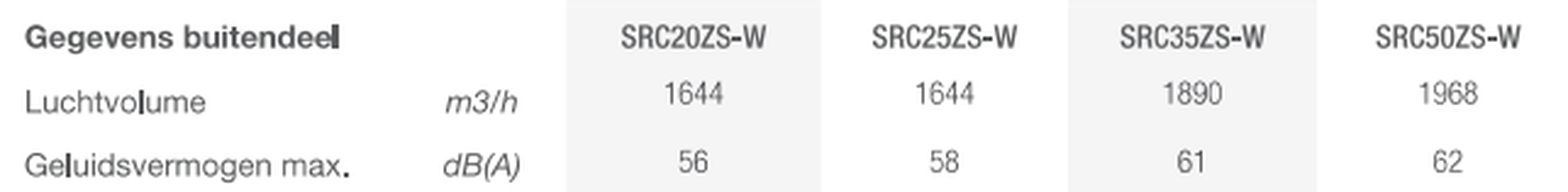

ik snap je verhaal alleen maak je hier wel een denkfout. Het gaat bij het bepalen van de "denkbeldige" lawaai helemaal niet hoe stil je de airco of warmtepomp hebt ingesteld (zo ver je dit bij de diverse merken wel of niet kunt instellen) maar wat de unit op vol vermogen 100% gaat doen.
Want dat laatste is namelijk bepalend vanuit de wettelijke regelingen t.b.v. geluidsnormen van airco's en warmtepompen (staat nu in de Bbl).
Als je dan bij Mitsubishi Heavy Industries gaat kijken staan daar helaas weer zo als zo vaak de verkeerde geluidswaarden vermeld;: nm voor bv model 20ZS-W (buitenunit) Geluidsdruk (LpA) (silent mode) (dB) (45 (42 dB) terwijl je moet uitgaan van de geluidsvermogen (LwAmax) bij 100% vol vermogen, wat een heel stuk meer zal zijn.
Helaas zijn in hun specs helemaal deze benodige geluidsvermogens nergens te vinden. zeer slechte zaak.
Afbeeldingslocatie: https://tweakers.net/i/-PnjlKzxhxY1EOX7kVurJ_EbtiU=/full-fit-in/4000x4000/filters:no_upscale():fill(white):strip_exif()/f/image/uA7be9OxuPhODYLpORungVke.png?f=user_large
Uiteindelijk via een andere weg kwam ik deze gegevens tegen: Hier zie je dat je dus ver weg bent van de 40 dB. Deze geluidsvermogens liggen wat redelijk normaal is bij airo's van dit vermogen bij betere merken.
van 56 dB tot 62 dB, waarbij ook hier weer opvalt dat er dus geen opgave van de stille modus is gegeven en dus je geen gebruik kunt maken van de -5dB bij gebruik van een stille modus, dus de limiet blijft bij 40 dB op de erfgrens.
Afbeeldingslocatie: https://tweakers.net/i/WL9bD0qSIY046XLqjFOW9LmjOyM=/full-fit-in/4000x4000/filters:no_upscale():fill(white):strip_exif()/f/image/WIAl4VwC8FkmyfhZkKJRRgp0.png?f=user_large
En vergeet niet dat je bij Mitsubishi Heavy Industries, dat zijn namelijk echt zware jongens, de naam zegt het ookal dat je deze goed moet vastmaken. _O-

Nou, ik wilde vandaag eens even lekker gaan zitten voor de WPAC. Maar het duizelt me na een paar uur studeren :z Wie o wie wil een poging doen?
Doel
Het doel is niet om te voldoen aan de eisen, maar ik ben vooral benieuwd naar hoe ver ik over de grens ga. Als ik eenvoudig wél kan voldoen aan de eisen, is dat mooi meegenomen.
Situatie
We hebben een rijtjeshuis met een uitbouw aan de voorkant (alleen begane grond). In deze uitbouw zit wc+hal, dus die wil ik niet meetellen in de geluidsberekening. Dus ik reken vanaf de 'echte' gevel.
In onze gemeente zijn verder geen (aanvullende) voorwaarden als je de WP op de grond zet.
Er staat nu géén muur tussen warmtepomp en de buren (bruine lijn). Maar dat zou wel kunnen mocht het geluid echt uit de hand lopen.
Afbeeldingslocatie: https://tweakers.net/i/AnbnP0uBu80ND5W0BsjfJoGN-Nw=/800x/filters:strip_exif()/f/image/45K2n4rW4a3X5HCcP19yioT7.png?f=fotoalbum_large
Het apparaat
Panasonic J 5kW
Ik heb gepoogd de dBA te vinden, en heb uiteraard wat gevonden. Maar geen idee of ik het juiste invul...
Wie kan/wil mij op weg helpen? :)

er is vrij eenvoudig documentatie te vinden online. Haal dat even door de WPAC rekentool.

toevallig voor een andere tweaker hier wat opgezocht:
Afbeeldingslocatie: https://tweakers.net/i/YpAYbavufOyiO9EHgt36z_K3UjM=/full-fit-in/4000x4000/filters:no_upscale():fill(white):strip_exif()/f/image/5nT24n2Js5vy5A5sXBAUPGlr.png?f=user_large
54 dB en 46 dB is stil maar om nu te zeggen dat je je oor tegen de kast moet gaan leggen lijkt me een klein beetje overdreven.
en ja, dit zijn op dit moment redelijk stille FE en/of Hybride. Een Daikin in de zelfde klasse maakt een heel stuk meer lawaai.
en ja, om op de erfgrens toch op 45/40 dB te kunnen komen heb je gewoon afstand nodig (in 3D) en ja, je hebt gelijk, vul gewoon je eigen situatie in de WPAC module in. dan weet je of het lukt of niet.

Haal die gegevens door de WPAC tool en zie de uitkomst. Dat is toch waar het om draaide?
Je haalt zonder aanvullende maatregelen een behoorlijk korte afstand tot je buren.

Oh ja type airco is een Haier 1U35YEFFRA

***members only***
@MacD007 enorm bedankt voor je uitgebreide berekeningen.
Kort en bondige samenvatting. De airco s horen niet thuis in een woonwijk met rijtjeshuizen. Ze produceren te veel dB's. En er is geen alternatieve plek elders in de tuin / aan het huis.
Buiten verwachting nam ook vandaag de gemeente telefonisch contact op. Zij boden aan te willen komen meten. 7(8)7
Tevens bevestigden zij ook dat voor de airco aan de voorzijde sws een vergunning had moeten worden aangevraagd en dat was niet gebeurd.
Ik heb de gemeente gevraagd het handhavingsverzoek on-hold te zetten omdat we nog een gesprek hebben met de buren.
Gezien de resultaten uit de WPAC hebben ze weinig keuze mogelijkheden.
Bijzonder detail mbt de installateur, die zou in het midden van het land zitten. Dan krijg ik een groot vermoeden dat de buurman op internet gewoon de goedkoopste heeft gevonden en die laten komen.
Zoals @MacD007 al schreef, naar de maan met deze units.
Vind het zelf heel slecht dat er gewoon zonder omgevingsvergunning is gewerkt.
Nu maar ff wachten op de buren.

Ik overweeg een hybride warmtepomp aan te schaffen, hiervoor heb ik zelf een geluidsberekening gemaakt met de WPAC-tool. Echter weet ik niet zeker of ik alles juist heb ingevuld.
Zouden jullie hierover kunnen meedenken?
Enkele feiten:
  • Warmtepomp wil ik aan de gevel bevestigen, blaast dus uit richting de erfgrens
  • Warmtepomp wordt aan de gevel van woonhuis boven de aanbouw bevestigd, onderkant warmtepomp zal op z'n 3,6 meter hoogte zitten
  • Afstand tussen woonhuis en erfgrens zijn 4,4 meter
  • Warmtepomp zal door gevelmontage iets uit de muur komen, hiervoor heb ik 30cm marge aangehouden
  • Rekenblad is ingevuld voor een Quatt duo (58 dB(a) normaal/ 55dB(A) silent
Mijn vragen:
  1. Heb ik het WPAC rekenblad correct ingevuld?
  2. Moet ik de velden onder "Invoer extra ontvangposities" zelf aanpassen?
  3. Ik heb alleen opgave L van leverancier ingevuld bij toetsing, is dat voldoende?
  4. Kan ik voor andere warmtepompen simpelweg opgave L van leverancier aanpassen?
  5. Op erfgrens staat ook een aanbouw van de buren, ook 4,4 meter verderop hun terrein staat hun woonhuis. Moet ik hiervoor "Q-geluidbron" op 2 zetten omdat 9 meter verderop een muur staat van hun woonhuis op gelijke hoogte? De warmtepomp hangt dus feitelijk tussen 2 woonhuizen in met 9 meter afstand. Dit zou een echo klankkast kunnen worden gezien alles steen is.
Afbeeldingslocatie: https://tweakers.net/i/E4je_whz-SAUXAE-5lOEK2_B9Fk=/800x/filters:strip_exif()/f/image/6K0VN6EtP1VNULO8CvhozIn0.png?f=fotoalbum_large
Ik hoor graag jullie mening omtrent de geluidsberekening?
