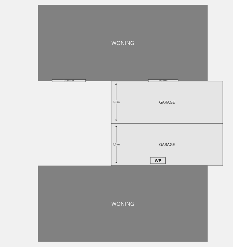

Hebben we nu al een kloppende installatie ergens (uitgetekend in de WPAC of in de praktijk) voor een woning met een beukmaat van +-5,5m ?
Als het goed is moet het kunnen, in het midden, met een arotherm of amber, maar ik zie alleen maar voorbeelden hier met kasten van woningen dus vraag mij af of mijn WPAC wel klopt.

Check dit topic van mij, daar heb ik specifiek voor dergelijke tussenwoningen een aantal opstellingen nagerekend.
  • silverball
  • Laatst online: 30-10 11:09
silverball
De wagen voor moderne mensen
marvel27 schreef op zaterdag 27 juli 2024 @ 12:24:
Oh dat is top, dank je (y)

True schreef op vrijdag 19 juli 2024 @ 13:15:
Kun je even kort een schets maken of een foto delen? Zegt meer dan 1000 woorden, volgens mij kan dit namelijk wel in de WPAC rekentool.
Hieronder de schets en invulling van de WPAC zoals ik hem aangeleverd gekregen. In de berekening valt precies op de erfgrens al het geluid weg terwijl het dag van de garage van de buurman daar start. Volgens mij is dat een incorrecte weergave van wat er daadwerkelijk gebeurd. Mijn inziens past daarom de situatie niet in de WPAC berekentool.
Afbeeldingslocatie: https://tweakers.net/i/L1id-hL_Tl_Uqy8M6OwPU2W8FaE=/x800/filters:strip_exif()/f/image/KNW2ByA1en7IKf2dmWWoQBkg.png?f=fotoalbum_large
Afbeeldingslocatie: https://tweakers.net/i/hXMNNa584Svys1AO-KiY2hLE6ck=/800x/filters:strip_exif()/f/image/pvMqozcwfvXF3TYS9oMWV4vg.png?f=fotoalbum_large

Valor schreef op maandag 29 juli 2024 @ 13:42:
Moet gewoon kunnen, heb je 4.2.3 Toelichting invoergegevens in situatie Gg_2 doorgelezen? Ik meen uit mijn hoofd (don't ask waarom ik het uit mijn hoofd denk te weten) dat het daar in genoemd staat hoe je die berekening wel goed kunt uitvoeren.
Je mag mij je huidige sheet ook in de DM zetten (of hier in een post) dan wil ik er vanavond wel even naar kijken, maar weet dat ik de resultaten dan ook hier in dit topic deel zodat:
  1. anderen kunnen schieten op mijn berekeningen (cruciaal gezien dit nogal eens fout gaat)
  2. we met z'n allen wat hebben aan elkaars hulp, ideeën en visie

True schreef op maandag 29 juli 2024 @ 13:52:
Deze berekening is gemaakt door een warmtepomp leverancier(ik mag er vanuit gaan dat ze dit correct hebben gedaan), in mijn eigen invuloefening kwam ik hier ook op uit. Ik zal de toelichting nog even doornemen vanavond.
Bedankt voor je aanbod om te helpen met invullen. Mocht ik er niet uitkomen maak ik daar graag gebruik van!
