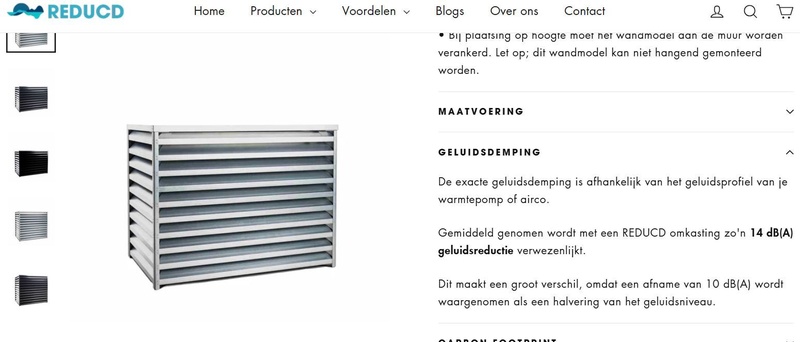

  • TekkenLord
Rukapul schreef op zaterdag 20 juli 2024 @ 12:07:
Wat betekent gemiddeld?
14dB bij dit soort kasten is in het hoge frequentiebereik fors en in het lage frequentiebereik absoluut onhaalbaar. Zie de dempingscurve.
Je moet bijna uitgaan van worst case of in detail weten welk geluid (frequentie, sterkte) je moet dempen.
Ergo, geen warmtepomp.
Goede vraag die ik ook wou stellen aan het bedrijf. Dit staat bij het stuk over geluidsdemping
Afbeeldingslocatie: https://tweakers.net/i/xnPUxigMCvI1PlneqrQAFNhAb_M=/800x/filters:strip_icc():strip_exif()/f/image/9O47SrZr8s4LxV1RfWeNrkC5.jpg?f=fotoalbum_large
Ben ook een noob in dit onderwerp. Ben nog volop aan het inlezen. Kernvraag is als ik een buitenunit van een Mitsubishi HI tegen de muur van de aanbouw van de buren (in een hoek tegen de erfgrens dus), ik nog voldoe aan alle regelgeving wat betreft de geluidseisen.
Afbeeldingslocatie: https://tweakers.net/i/qM4nVtuynKBoRxV13vYgHo4ddDw=/800x/filters:strip_icc():strip_exif()/f/image/jwDjsIVbJwVU5dMqczCNgS5Q.jpg?f=fotoalbum_large
En wat zullen de waardes met de omkasting? En zal de performance er onder lijden? Dat soort vragen.
Ik volg ook dit topic: https://gathering.tweaker...message/79601750#79601750
Dus ik wou dat soort ellende ook niet meemaken. :)
Zeker als bij een offerte voor de split airco al staat in algemene voorwaarden: "opdrachtnemer garandeert niet dat deze installaties aan de geluidsnormen die voortvloeien uit het bouwbesluit, burenrecht of andere wettelijke bepaling (al dan niet op de erfgrens) voldoen."
Heb ook naar andere stillere buitenunits gezocht (zoals Daikin, LG) maar hebben zelfde waardes voorzover ik het nu kan zien.
Dus vandaar mijn interesse in een geluiddempende omkasting als mogelijke oplossing.

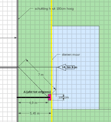

  • TekkenLord
MacD007 schreef op zaterdag 20 juli 2024 @ 11:31:
Over dit merk hoor je eigenlijk ook wel goede dingen. ik verwacht echter dat 14 dB (wat heel hoog is) mogelijk iets minder zou kunnen zijn. Echter zou je dat geld niet beter in een stillere aico steken, ik denk dat je onder de steep daar een betere deal mee hebt.
Dit soort kasten zijn eigenlijk meer een soort van noodoplossing als je geen andere optie meer hebt.
Welk merk en type airco had je in gedachten?

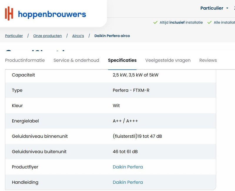

Dank je wel voor je feedback. Het gaat om Mitsubishi Heavy Industries met buitenunit modelnummers SRC25ZSX-W of SRC35ZSX-W.
Of zo een Daikin:
Afbeeldingslocatie: https://tweakers.net/i/tbVvwCBFlSP_VPGgeyUdiQcUnMg=/800x/filters:strip_icc():strip_exif()/f/image/YWvMfep4Ew79gUjrkBZNzgdo.jpg?f=fotoalbum_large
Ruwweg zelfde geluidswaardes;
Ik heb er geen stillere buitenunits kunnen vinden.
Door mijn achtergevel is nu voorlopig de enige optie om het tegen de aanbouw van de buurman te plaatsen.
Maar dan ben ik dus bang dat ik de normen van 40dB/45dB wel ga overschrijden (plaatsing zonder omkasting). Of ik moet de buitenunit ophangen ter hoogte van de eerste verdieping. Ik woon in een rijtjeshuis met een gevelbreedte van 5,5 meter.
Mijn buurman vind het nu prima dat ik het zo zal plaatsen tegen de aanbouw. Maar wat zal er gebeuren als hij of zijn gezin het toch te luid vindt? Of als ze gaan verhuizen en de nieuwe buren er wel last van hebben?
Of ik moet de achterunit zo ver in de tuin plaatsen tegen de schuur op 3 a 4 meter van de achtergevel (en 2,7 meter van de erfgrens). Dan in de tuin laten graven voor de leidingen/elektra richting huis.

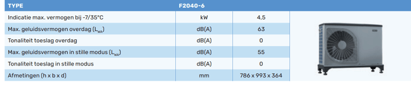

Had zelf de NIBE S2125 gevonden, claimt nog stiller te zijn: geluidsdruk op 3 meter 40,5/44,5 afhankelijk van de versie. Geen idee of dit vergelijkbare waarden zijn of dat ik appels met peren aan het vergelijken ben.

hoevenpe schreef op zaterdag 20 juli 2024 @ 15:35:
Jup, appels met kokosnoten. vergeet die geluidsdruk (Lp) en kijk naar de geluidsvermogen (max) LwAmax.

MacD007 schreef op zaterdag 20 juli 2024 @ 15:37:
Dat staat dan weer niet in de specsheet, alleen deze getallen worden genoemd. Niet gek dat de leek denkt dat dit oké is.

  • Rukapul
MacD007 schreef op zaterdag 20 juli 2024 @ 10:41:
is dat zo ? :? , in de Bbl art. 4.107 staat namelijk het woord "aangrenzend bouwwerkperceel"
Artikel 4.107 wordt aangestuurd door artikel 4.106 aansturingsartikel, in tabel 4.106 is duidelijk sprake van dat het om een aangrenzend bouwwerkperceel gaat.
In normale taalgebruik dus moeten deze twee percelen aan elkaar liggen, de grenslijn is hier de erfgrens.
tenminste zo lees ik dit.
Voor een perceel wat geen woonfunctie heeft is dus artikel 4.107 lid 2 niet van toepassing, Lid 1 (dus wel, alleen daar gaat het om het geluid wat je in een verblijfsgebied (dus binnen) hoort, waarbij een lichte industriefunctie of overige gebruiksfunctie dan weer is uitgesloten, dus op een fietspad (=.overige gebruiksfunctie) dus ook niet.
voor verbouw wordt verwezen naar artikel 5.4 en 5.14 die echter weer verwijzen naar artikel 4.107 (mn voor lid 2).
Artikel 4.107. (aangrenzend bouwwerkperceel)
1) Een toilet met waterspoeling, een kraan, een mechanische voorziening voor luchtverversing, een installatie voor warmte- of koudeopwekking, een installatie voor het verhogen van waterdruk of een lift veroorzaakt in een op een aangrenzend bouwwerkperceel gelegen verblijfsgebied een volgens NEN 5077 bepaald karakteristiek installatie-geluidsniveau van ten hoogste 30 dB. Dit is niet van toepassing op een op een aangrenzend perceel gelegen lichte industriefunctie of overige gebruiksfunctie.
2) Een installatie voor warmte- of koudeopwekking, die is opgesteld buiten de uitwendige scheidingsconstructie van een bouwwerk, veroorzaakt op de perceelgrens met een bouwwerkperceel voor een andere woonfunctie een geluidsniveau van ten hoogste 40 dB, berekend volgens de bij ministeriële regeling gestelde regels.
bron: https://wetten.overheid.n...97/2024-01-01/#Hoofdstuk4
Bij nader inzien ga ik met jouw interpretatie mee.

MacD007 schreef op zondag 21 juli 2024 @ 00:29:
heel simpel en als deze op de erfgrens zou staan met 61 dB geluidsvermogen en een kast die 14 dB reductie geeft kom je uit op 61-/-14=47 dB daarmee zou je dus de limiet van 40 dB niet gaan halen, zelfs de 45 dB dus ook niet. en ja, dit is even heel erg door de bocht, maar dat was ook de vraag toch?
Dank je wel. Dat is de antwoord op mijn kernvraag inderdaad. Ik zal REDUCD nog even benaderen of ze toch iets kunnen betekenen voor mijn specifieke geval.
Had nog een YouTube video gevonden van hoe REDUCD zo een omkasting plaatst. Lastigste lijkt me de uitsparing maken en later het deels demonteren voor onderhoud.
Alternatief is dan in het midden van de achtergevel de buitenunit laten ophangen met omkasting als het mogelijk is.
Anders houdt het voorlopig op. En dan wachten tot er stillere airco buitenunits zijn.

MacD007 schreef op zaterdag 20 juli 2024 @ 15:41:
airco's liggen veelal rond de 58 (klein vermogen) tot rond de 60-61-62 dB geluidsvermogen. Warmtepompen zijn veelal een stuk stiller.
Klopt het dat er echt geen airco buitenunits zijn die stiller zijn dan dit? Ik heb even zitten zoeken, en er is niet echt een makkelijk overzicht te vinden, maar de grotere merken zitten allemaal rond die spec.

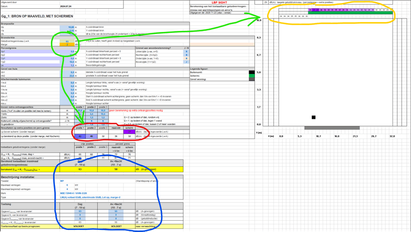

Ik zit even te zoeken wat ik nu precies in moet vullen in die excel sheet voor onderstaande situatie:
Afbeeldingslocatie: https://tweakers.net/i/kUzKacmYwuctAaaupwf3G6QckAo=/800x/filters:strip_icc():strip_exif()/f/image/8uLy8iKxzDR91QNjZypSTG96.jpg?f=fotoalbum_large
Groen is mijn perceel met daarop mijn woning in lichtblauw. Rode blokje is de buitenunit.
De buitenunit staat dus haaks op het onderste perceel (die er geen last van hebben...) maar de klager is het witte perceel links met de blauwe woning. Als ze buiten zitten en de "vreselijke bromtoon" horen zitten ze ongeveer waar het woord 'dakraam' staan in de tuin, en vluchten ze naar binnen. Het moet echt een verschrikkelijke hel zijn.
De buitenunit staat zelf 4.9m van de erfgrens/schutting af, en reken je naar de hoek van het perceel van de buurman, is dat 7m. De unit zelf staat 60cm van de grond af, is 75cm hoog en 1m breed, en staat 150cm van de hoek van de (stenen) woning af.
Een extra meetpunt (?) is de dichtsbijzijnde deur vd aanbouw vd buren op zo'n 17m (hart deur-hart wp). Daartussen staan dus al 2 schuttingen. Ander meetpunt zou een dakraam kunnen zijn, maten moet ik even gokken maar ik denk een meter of 22-24 (schuin naar boven).
Oh ja, systeem is een Nibe F2040-6kW met een VVM-S320.
Specs:
Afbeeldingslocatie: https://tweakers.net/i/1-fLVWU8YnRTSjyP7xl1QYdLSeA=/232x232/filters:strip_exif()/f/image/fW2Q5ri0sLJZxdgOktZfLd4q.png?f=fotoalbum_tileAfbeeldingslocatie: https://tweakers.net/i/07wN7HqY7UjWOXNeXZW5ZwWQWq0=/232x232/filters:strip_exif()/f/image/0tWrqsx9cXqfjZ7ZIZbo2RIq.png?f=fotoalbum_tile
Overigens heeft deze buurman zelf 2 airco's op zijn aanbouw staan maar die maken natuurlijk geen lawaai. Want die zijn van hem.

Borisvkr schreef op maandag 22 juli 2024 @ 13:54:
Specs:
[Afbeelding][Afbeelding]
Ik mis je vraag in de tekst. Ik zou beide als extra meetpunt opgeven.
Let op je Q, die zal door je schutting wel zakken om de reflectie mee te nemen.
Extra meetpunten of niet, je moet onder de 40dBA op de erfgrens blijven.
Specs:

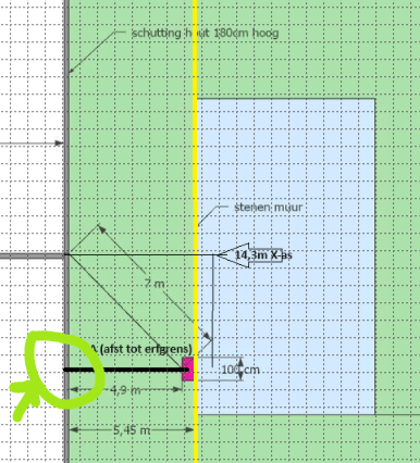

Je moet gaan rekenen met afstand A (loodrecht afstand tot erfgrens van bron tot de erfgrens), dus circa de 4,5m die je aangeeft.
zie de handleiding hoe je de bron middelpunt moet gaan bepalen, ook de hoogte speelt hier een rol in.
op de erfgrens speelt de houten schutting hier geen enkele rol in, dus daar krijg je geen aftrek over.
bedenk ook dat je voor de WPAC jou situatie om 90 graden moet draaien, de gevel waar de warmtepomp tegen aanstaat is dan je X-as, de y-as wordt de lijn richting de erfgrens.
Afbeeldingslocatie: https://tweakers.net/i/yR_qEYBje2RIi2LtHdPw0U98xOs=/800x/filters:strip_exif()/f/image/yQv3fUBqjcRPVJOFndYlSz0p.png?f=fotoalbum_large
[ Voor 9% gewijzigd door MacD007 op 22-07-2024 15:08 ]

MacD007 schreef op maandag 22 juli 2024 @ 14:45:
Maar dat geeft een vertekend beeld? Want dat is niet de afstand tot de erfgrens van de buurman? Die ligt schuin tegenover de bu, op 7m.
Maar als de tool aangeeft dat het op die 4,5m al ok is, dan zijn we er al natuurlijk.
[ Voor 10% gewijzigd door Borisvkr op 22-07-2024 14:49 ]
  • P5ycho
  • Laatst online: 10:29
Als je voldoet aan de 4.5 4.9 meter dan voldoe je aan alle mogelijke scenario's. Probeer dat eerst eens.
Mag aannemen dat dit een rekenvoorbeeld betreft: als dit de daadwerkelijke situatie zou zijn gaat het toch nergens over. Het huis van de buren staat op meer dan 15 meter afstand, die hoort op zijn terras helemaal niets.
Ik snap dat de wetgever buren wil beschermen, je geen airco of warmtepomp op 2 meter van een slaapkamerraam moet plaatsen. Rekening houden met elkaar bij 5,5 meter beukmaat, leven en laten leven.

Ik heb nu eea zo ingevuld, en ik zie dan 2 tegenstrijdige dingen? Helemaal onderaan staat 'VOLDOET NIET' met 59db(A) voor de periode 19:00-07:00. Ja, ik weet dat de berekening uitgaat van vollast, 100Hz etc.
Maar rechts de 'layout' staat op de erfgrens maar 29dB... dat is dan toch prima?
Hoe moet ik die 'voldoet niet' lezen?

Borisvkr schreef op maandag 22 juli 2024 @ 14:48:
oeps, je hebt helemaal gelijk, dat is dus blijkbaar de andere buurman, want die zul je dus ook moeten meenemen.
voor de andere buurman moet je inderdaad die 7,5m (circa) aanhouden, want dat is dan de kortste afstand tot zijn erfgrens (de hoek).
Ik zou eerst de berekening gaan doen, stuur je eigen berekening maar in een pm naar mij toe dan kijk ik er wel naar. maar met 7,5m zou je eigenlijk niet al te veel zorgen moeten maken.
En deze regels zijn er nu juist voor dit soort gevallen.
Vraag bij Nibe aub ook nog de desbetreffende K1 factor na, die hebben we ook nodig.

Borisvkr schreef op maandag 22 juli 2024 @ 15:09:
cel I18 zou mogelijk N zijn, want ik denk dat daar dus ook de openbare weg loopt, of loppt deze rechts van je tekening ? want dan is het J.
bij de afscheidende tuinmuren, volgens je tekst zijn dat houten schuttingen, dus die tellen helaas niet mee, dus die moet je op 0,0 zetten.

De openbare weg loopt a/d onderkant vd tekening, waar (inderdaad) het nulpunt van de berekening ligt. Ik zal van I18 dus even N maken.
Overigens, als ik dus een (groen) tuinscherm invoer op de erfgrens, krijg ik wel 'VOLDOET' bij 19:00-07:00.

Borisvkr schreef op maandag 22 juli 2024 @ 15:18:
die extra positie moet je dus in "Invoer extra positie 1" gaan invoeren, zie hier het voorbeeld.
Afbeeldingslocatie: https://tweakers.net/i/ikJogD0m7gsnqfmDrdKEW0cRU3U=/full-fit-in/4000x4000/filters:no_upscale():fill(white):strip_exif()/f/image/eg12FqrSi4Fjq1mFEzYC0hin.png?f=user_large
dus [b]x-as pos 1 wordt 14,3m[/b (cel C35)] en y-as wordt 5,5m (cel C36) (foutje op sheet), heeft echter geen uitwerking op het resulaat.
Afbeeldingslocatie: https://tweakers.net/i/DRoeyFo410aVtQySgOh1OHHCYiQ=/800x/filters:strip_exif()/f/image/lJmFnrIeO1pzXCQsTvSCNNm0.png?f=fotoalbum_large
Wat echter de oorzaak van "voldoet niet" is de k1 factor van 3 dB, hiermee wordt je stille modus met 3 dB verhoogd en komt uit op 59 dB en dan wordt het lastig om aan de 40 Db te komen. Heeft de Nibe slechts één stille modus of is er nog een mogelijke tweede ?
De 45 dB grens ga je namelijk al met de genoemde 4,5m bij je andere buurman halen, dus die diagonale 7,5m zijn daar geen probleem.
Helaas is het WPAC tool voor dit soort berekeningen wat minder geschikt. cq heeft zijn beperkingen.
en wat @Proton_ ook aangeeft is puur op het gehoor afgaan gewoon heel subjectief.
Helaas houden de normen voor de geluidseisen ook niet direct rekening met bromgeluiden ed, daarvoor wordt mn de K1 factor als aanvulling/aanpassing gebruikt.
[ Voor 21% gewijzigd door MacD007 op 22-07-2024 15:48 ]

Die 3db 'tonaliteit' stond al ingevuld op de excel sheet, die heb ik laten staan.
Link naar de specs, betreft de F2040-6. Maar ik zie hier niks van K1 waardes in terugkomen?
https://assetstore.nibe.s...rage/MDIzNzYxLzAvbWFzdGVy
Hier het energielabel maar daar staat ook alleen maar die 50dB op:
https://assetstore.nibe.s...rage/MDIzMDUyLzAvbWFzdGVy
Maar ik begrijp nog steeds niet waarom bij de schutting 29dB staat, en onderaan 63/59dB?
Afbeeldingslocatie: https://tweakers.net/i/8ldJ8fh1QGnCj9WgMRe_iqxJcTE=/800x/filters:strip_exif()/f/image/u4VkZcnjTv5jkKNXgkbubaAk.png?f=fotoalbum_large

Dat is dus het geluid bij de erfgrens van de andere buurman. daar gaat men echter uit van de +5 dB omdat je ook met een stille modus werkt en dus overdag de geluidsgrens niet op de normale 40 dB maar nu dus op 40+5=45 dB staat, met 42 dB (overdag) is dat nog binnen de limiet. Dat zie je ook in de cel C89, daar vind je ook "voldoet".
Afbeeldingslocatie: https://tweakers.net/i/1J0saGWgwrOZIMzbAaNvSozxdY4=/800x/filters:strip_exif()/f/image/YbyxcyIJipJONO5kI0oT7Mln.png?f=fotoalbum_large
op jou tekening is dat dus hier. zie pijl.
Afbeeldingslocatie: https://tweakers.net/i/5zSUFTP2X-wFBzcf_2yZ-7LWEZk=/full-fit-in/4000x4000/filters:no_upscale():fill(white):strip_exif()/f/image/DvhBOg5YAKpS0vCScsyaSRxH.png?f=user_large

Ja snap ik ,maar daar staat dus 28-29db, dus thv de schutting, maar bij VOLDOET staat 63-59db?
Ik stuur je mijn sheet nog wel even.
Je mag ‘s nachts op de locatie van je buitenunit 58 dba mag produceren, met de ingevulde info.
Je hebt ingevuld dat je unit 59 produceert dus je voldoet niet.
Je bronsterkte staat op 50dba terwijl je unit 61 produceert. Als je die corrigeert gaat het plaatje rechts volgens mij mee omhoog in dba. Zal dadelijk eens proberen.

Borisvkr schreef op maandag 22 juli 2024 @ 16:03:
Die mag je gewoon op 0 zetten, is een fout in de excelsheet. Staat niets over in de handleiding, wordt niets over gezegd in de webinar, en diezelfde nul vind je ook niet terug in de andere excelsheets. Het zou ook onwaarschijnlijk zijn dat de wp overdag geen tonaliteit heeft, en 's nachts wel. Zie ook de passage over tonaliteit in de topic start.
tonaliteit hoef je enkel in te vullen als je fabrikant in de documentatie van je wp of airco een waarde opgeeft.
Je geeft aan dat er niets in de handleiding staat, dus dan voldoet je installatie ook 's nachts, of in elk geval op basis van hoe je de tool hebt ingevuld.

sjorsjuhmaniac schreef op maandag 22 juli 2024 @ 20:53:
Ik snap alleen bv al niet waarom je geen schuttingen invult?
Ik heb dat niet ingevuld, de sheet berekent dat denk ik. Ik heb alleen die LW(A) van 50dB ingevuld bovenin.
Dus de buitenunit LW(A) is 50dB, maar op deze plek genereert hij dan 's nachts 59dB tegen het huis aan (waarbij een tonaliteit/resonantie van +3dB is meegenomen), en op de erfgrens/schutting (die ik inmiddels wel heb ingetekend) zal het max. 29dB zijn, lees ik het dan goed?
Overigens, met schutting voldoe ik wel aan de nacht waardes. Maar ook maar net.
Wat toch wel verassend is; dit is een hele stille unit, maar toch moet dat ding al een meter of 5 van een schutting staan wil je voldoen...
Uiteraard gaat dit model wel uit van full power, dus de volle 6kW op 100Hz.
Dat zal in mijn geval nooit gebeuren. Ben wel erg benieuwd of ik van Nibe de LW(A) waarders krijg voor 50Hz en 25Hz dus half- en kwartvermogen.

Borisvkr schreef op dinsdag 23 juli 2024 @ 08:42:
Heb je de handleiding gelezen?
Je moet meer invullen dan de 50 bovenin. Zie paragraaf 3.6
Wat voor je load je in de praktijk gebruikt doet er voor de goedkeuring niet toe. Je moet rekenen met de datasheet waardes. Om je in te beelden in wat je buurman ervaart zou je een iets lagere waarde kunnen nemen maar ja, welke? Dba is niet lineair met de load.
Ps. Als je de gegevens van je datasgeet invult op je eerste geposte sheet zie je dat je voldoet bij nacht: je produceert dan dus 53dba waar 58dba productie toegestaan is.

Oh jij denkt dat ik alleen die 50db heb ingevuld, nee natuurlijk niet. Ik heb het hele model ingevuld, de maten van het perceel, de lokatie vd buitenunit, alle correcte afstanden zoals ik al eerder in de situatietekening toonde. Maar ik heb alleen qua informatie vd buitenunit die 50db LW(A).
Dingen als de tonaliteit en marge (staan beide op 3) stonden in de sheet al op 3 en die heb ik zo laten staan.

sorry, je moet dus niet de ErP waarde ingeven (en die is de genoemde 50dB) maar de maximale bij 100% vol vermogen geluidsvermogen en helaas zie je die in de specs bij Nibe niet zo maar terug.
Kijk je op de duitse site die @marvel27 al noemde zie je dat je de eerder genoemde 63 dB en 55 dB moet gebruiken, gelukkig staat daar ook de K1 (in Duitsland Kt) genoemd, en die is dus nul.
Afbeeldingslocatie: https://tweakers.net/i/lCxxkWQwIZ6VfvfqxOR5LJwGq_Q=/800x/filters:strip_exif()/f/image/ng0en6ihiURkl3frdyI20NFS.png?f=fotoalbum_large

Eigenlijk staan er (gedeeltelijk) 2 schuttingen achter elkaar, bij elkaar kom je dan wel op die 10Kg/m2 denk ik maar goed dat is spijkers op laag water zoeken:
Afbeeldingslocatie: https://tweakers.net/i/YYX1h510j8tEFbq7bObqXqYtfx8=/800x/filters:strip_icc():strip_exif()/f/image/NaCEH4TgVCciIQOgERvJpX4r.jpg?f=fotoalbum_large
Punt is dat de berekening op positie 1, dus recht tegenover de machine, dus voor de niet klagende buren, OOK goed moet zijn. En dat is ie dus niet als ik de marge op 3 laat. Nu is een marge van 2 wel goed te beargumenteren denk ik, of anders, het feit dat ik overdag ook in 'nachtmodus' draai, dan voldoet het ook, maar anders dus niet...
Afbeeldingslocatie: https://tweakers.net/i/fcJk-eePXV7ther8RImJst6fCo8=/800x/filters:strip_icc():strip_exif()/f/image/LsW1qEKuXbBRUm7KqylmsK1p.jpg?f=fotoalbum_large
Daarnaast begrijp ik nog iets niet aan de hele berekening.
B15 (groene cirkel) heeft invloed op de waardes bij de 'tekening' in geel, dus de waardes bij de erfgrens, maar ook bij de waardes in de rode cirkel. Dat is logisch want dat gaat over de grens en de 2 posities op die grens.
Daar zie je dan keurig bij positie 1: 43dB staan.Ik neem aan dat dit de berekende waarde is op die positie.
De hele berekening voldoet, maar 43dB is toch al teveel? Het mag toch maar 40dB zijn?
En waarom zie ik die 43dB dan niet terug 'langs de erfgrens' in de gele cirkel?
En als ik de marge omhoog schroef naar 3, dan heeft dat WEL effect op de blauwe cirkel (voldoet dan niet meer), maar niet op het resultaat op de erfgrens, dat blijft gewoon hetzelfde? Hoe moet ik dat zien?
En begrijp ik het goed dat de blauw omcirkelde waardes eigenlijk een soort maximum waardes zijn wat de buitenunit op deze plek MAG produceren? Dus dit gaat werkelijk over de bron?
Afbeeldingslocatie: https://tweakers.net/i/FksYaNvGzQ9MjMNM01bvzWgNW0M=/800x/filters:strip_exif()/f/image/VgbheqacJBrjxaR0TNchAJ1c.png?f=fotoalbum_large

wat speciek hier bij jou speet is echter waarom je bij marge van 3, terwijl de uitkomsten niet zichtbaar anders zijn dan met de marge op 2 je bij en een (3) voldoet niet krijgt en bij (2) voldoet wel krijgt vind ik vreemd, de gegevens die zichtbaar zijn laten echter in beide gevallen een positief beeld zien.
Dat is alleen op de marge waarde van toepassing, met de andere waarde die daar boven staat doet de tool niets. is ook zo verwoord.
ja en nee, bij geen stille modus is de grenswaarde inderdaad 40 dB conform Bbl, echter indien je een stille modus hebt mag je overdag (7:00-19:00) daar 5 dB bij op tellen, de wettekst heeft aan dat je vanuit de berekende waarde weer 5 dB mag aftrekken, beide komen echter op het zelfde uit. dus overdag mag je met een stille modus (die hoeft dus niet aan te staan) hij moet alleen formeel aanwezig zijn met een bijbehoorende geluidsvermogen, op 45 dB zitten en dus zit je nog steeds goed.
Zou je warmtepomp echter niet over een formele stille modus beschikken (vast) dan zit je aan de limiet van 40 dB vast en dan zou het in jou geval niet voldoen opleveren.
En als ik de marge omhoog schroef naar 3, dan heeft dat WEL effect op de blauwe cirkel, maar niet op het resultaat op de erfgrens? Hoe moet ik dat zien?
Nee, de blauwe gegevens geven de geluidswaarden van de bron weer aangevuld met de K1 factor en een eventuele demping van een omkasting.
pas wel nog je eigen rekentabel aan, bij afschermende tuinmuren moet alles op nul staan.

MacD007 schreef op woensdag 24 juli 2024 @ 15:41:
Ja, helaas het is niet anders, waarbij je volgens ook de handleiding een marge wel goed te verdedigen is. mn omdat je ook een duidelijke bron voor de K1 hebt. ik zou wie wel nog graag door je leverancier bevestigd willen zien, gewoon om op nummer zeker te gaan. (tip)
Ik kreeg net een email van een salesmannetje bij Nibe en die vertelde dat ze niet meer gegevens hadden dan in de handleiding stond (dus die 50db Erp).
Ik heb hem even doorverwezen naar die Duitse site met de vraag of hij kon laten (!) bevestigen dat die gegevens daar kloppen (incl. tonaliteit).
Ben benwieuwd.
  • Borisvkr
  • Registratie: November 2023
  • Laatst online: 03-10-2024
Ah dat is snel, de gegevens kloppen dus. Bevestigd door Nibe:
Afbeeldingslocatie: https://tweakers.net/i/mi4othNFDmZq80qoia893V3P390=/800x/filters:strip_exif()/f/image/O9DrgsoTX2ctJHKDufEPkDDz.png?f=fotoalbum_large
Document voor de liefhebbers van Nibe: https://nextcloud.20ten.nl/s/cDNZHg9YByz5pZg
