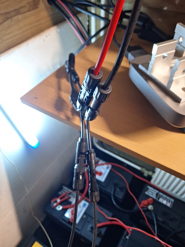

Hallo, ik heb dit ook gedaan met een powerstream met 4 x 110Ah accu's in serie van 24volt ,dit dekt mijn nacht verbruik van rond de 100watt per uur af.
Powerstream op max 150watt terug levering ingesteld in de nacht.
Overdag opladen met 20amp laders met zonnestroom.
Heb zo 2 setten van 4 accu's gemaakt en deze parallel..
De tweede set gebruik ik met een deye omvormer ingesteld op 20% terug leveren
Ook werkt het met een deye stekker omvormer.
Maar nu vraag ik mij af of de accu uitgang van de powerstream te gebruiken is op 1 of andere manier zonder een dure powerstation van hun te kopen.
Met deze eco-worthy voer ik via de load 24 volt in de powerstream of deye, handmatig in en uit te schakelen.
RBAfbeeldingslocatie: https://tweakers.net/i/HoPufXX-58mL_I6uVDHdndr-rwM=/x800/filters:strip_icc():strip_exif()/f/image/ChWpgxTmmi1PqiSDMOd3U1eI.jpg?f=fotoalbum_large

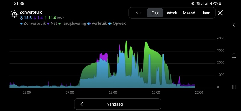

Onderstaand foto is duidelijk te zien dat ik met 0.1kw uit de nacht kom.
Hier en daar wat zware verbruikers aangehad en dat de EcoFlow probeert bij te benen.
In de avond word de helft van het verbruik in huis gedekt om voor de nacht nog genoeg van de 2.5kwh batterij over te hebben alle het verbruik af te dekken.
Toch leuk voor z'n kleine setup om zoals vandaag van de totale verbruik 17kwh afgedekt te hebben met de zonnepanelen en 2.5kwh uit de batterij and as we speak 21:45 still counting.
Normaliter, zonder batterij trok ik in 24uur toch nog tussen de 4 a 7kwh van het net.
Nu tussen de 1.2 á 2 kwh per dag en vind dat best netjes.

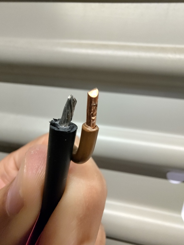

Oh ja, de Y-kabel die ik van Aliexpress besteld had was absoluut geen 4mm2
(blauw = een stukje flexdraad 4mm2, zwart = de kabel uit China zonder connector)
Foto
Bij nader inzien zit het kabeltje toch wel dicht bij 4mm2. Ik was in de veronderstelling dat het blauwe kabeltje wat ik had liggen 4mm2 was, maar dat was 6mm2. Vergeet aub wat ik heb gezegd.
Op deze foto de vergelijking met een stukje 4mm2 VD draad wat ik nog heb liggen.
Afbeeldingslocatie: https://tweakers.net/i/kqG96fKLmNXvc_EFT_kAM2zuQzo=/x800/filters:strip_icc():strip_exif()/f/image/1UUMhs4Zml7fowLMkyWuEBUW.jpg?f=fotoalbum_large
Die dingen zijn ook bedoeld voor aan een zonnepaneel. Kan 30A door heen. (30Ax24V=720W)
Ik heb nu 2 4mm2 kabels vanaf de Ecoflow lopen naar de + en 2 naar de -. Wel zelf gemaakt.

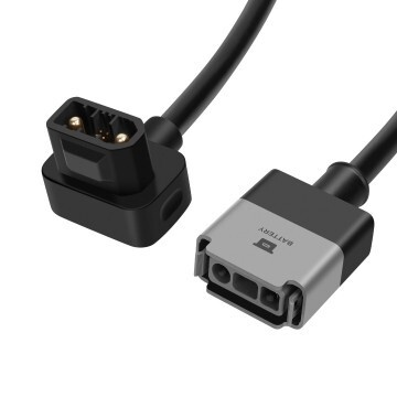

Er is wel een 12V kabel die aan de accupoort kan.
https://solarpowersupply....able-car-charge-connector
Dus dat wekt bij mij de indruk dat die andere connectoren niet noodzakelijk zijn.
  • peter123
Dat is mooi gevonden. Opladen kan met 12V. Dan zullen die andere 3 connectoren voor de 48V uit de accu zijn waarschijnlijk.
edit: toch niet.
Let op: de Power Station wordt niet via deze kabel opgeladen.

De product omschrijving klopt voor geen meter.
Als je terugzoek in het topic, er was iemand die zijn auto via de 12v aan de powerstream ging aansluiten.
Je kan via de powerstream niet laden. Die ecoflow accu's hebben een ingebouwde lader van 230 naar 48v.

Er heb die 12V kabel om mee te spelen. Bijvoorbeeld als cheapo V2G toevoegen vanuit een elektrische auto. Deze kabel heeft wel echt een andere voltage range dan de andere kabel, dus zit wel iets van "communicatie" welke kabel het is. De 12V versie geeft verder niks door en werkt op alle 12V bronnen.

Nu weet ik nog steeds niet wat je met die kabel kan (ook eerder besproken in dit topic, maar toen ook al niet duidelijk).
Je sluit hem aan op een 12v sigarettenaansteker plug en dan levert de ecoflow 12v * 13A = ~156 watt?
En dat is dan bovenop of naast de twee mppt's?
Die levert momenteel max 600 watt dus dat zou dan 756 watt zijn? Of is het dan of 600 watt of 156 watt :P
  • peter123
ronald75 schreef op dinsdag 24 september 2024 @ 15:31:
Dat ding is bedoeld voor in een camper oid. Je kunt dan de motor aanzetten, de 12V accu opladen met de dynamo en de sigarettenaansteker er in stoppen om stroom te krijgen in je camper. Anders zou ik het niet weten.

Die 12V snoer is eigenlijk niet gemaakt voor een camper of een auto. Maar voor de ecoflow powerstations met lager vermogen en niet die andere battery aansluiting.
Je kan er een bron van rond de 12V mee ontladen met 10A. En je die is naast de functies van de mppts. Totaal ga je (uiteraard) niet meer dan 800W tegelijk leveren.

whaha man man man ... dus die 6mm is dus geen 6mm? Nou ja, ik ga hem ook niet doorknippen nu alles is aangesloten :) Bedankt voor je CSI werk!

Geen idee, misschien heb je een betrouwbare chinese verkoper. Maar 1 manier om erachter te komen...
is de weerstand niet met iets te meten?

Dus met de 12v kabel kan je terugleveren via de powerstream.
Afbeeldingslocatie: https://tweakers.net/i/FEvJX5KT6UAcP2xgWeoWM92HAPM=/full-fit-in/4920x3264/filters:max_bytes(3145728):no_upscale():strip_icc():fill(white):strip_exif()/f/image/4Lg7cxpVokQnYZh55XbyFZxk.jpg?f=user_large
Zou het een "domme" kabel zijn zonder elektronica erin om de Powerstream te melden wat voor load er aangesloten is?
We zoeken dus iemand die deze kabel op snijtafel zou willen leggen.

Het gaat mij dan ook niet om de 12v kabel. Het gaat mij om de kabel die je normaal gebruikt om de powerstream te verbinden met een Delta 2. Die lijkt dikker en dus geschikt voor het aansluiten van een zwaardere accu.
Deze kabel dus: https://www.prepshop.nl/e...bindingskabel---40cm.html

Die extra pinnen zijn zeer waarschijnlijk om de SOC door te geven aan de powerstream en om de powerstream te vertellen dat hij ook wat van die zonnestroom naar een Delta 2 kan sturen, zodat hij daarmee kan laden.
Iemand moet dus inderdaad een kabel opofferen voor een goed doel :9

Dit soort dingen reverse engineer je niet met open snijden. Gaat zeer waarschijnlijk een digitaal signaal over die high voltage battery cable. Moet je eerder een logic analyser voor gebruiken enz.
