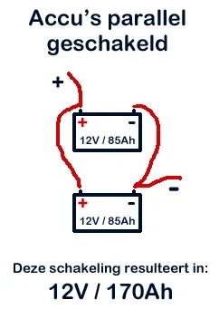

als je twee accu's parallel schakel, waar moet de lader dan aan gehangen worden?
Afbeeldingslocatie: https://www.accudienst.nl/images/accudienstnl/parallel.jpg
zoals bij de eerste schema, moet de lader dan aan de laatste (op de plaatje losse draadjes) plus min gekoppeld worden? (en daar komt de powerstream ook?)

kmf schreef op zondag 15 september 2024 @ 21:35:
Naar mijn weten is het advies altijd: Niet zowel + als - van de lader en omvormer aan dezelfde kant aansluiten, maar beide aan de tegenovergestelde kant. Zo belast je beide accu's evenredig.
Lekker amateuristisch geschetst:
Dus niet:
Maar wel:
Edit: Even een goed plaatje :)
Afbeeldingslocatie: https://tweakers.net/i/VI8cw8DpjEts4K-6jWORxdakl50=/full-fit-in/4920x3264/filters:max_bytes(3145728):no_upscale():fill(white):strip_exif()/f/image/XOsImDkDHHzCEp9GHkzOhpwk.webp?f=user_large
[ Voor 14% gewijzigd door Taro op 15-09-2024 21:47 ]

@Taro je schets komt dus overeen met het plaatje van @kmf .
Maar het totaal beeld is dan... Bedoel je dit?
   |Omvormer|              | Accu 1 |           | Accu 2 |             | Lader  |
   +--------+  s           +--------+           +--------+          s  +--------+
                  |_____|___________________________________|     |
                        |_________________________________________|
  (Plus aan Accu 1)                                                  (Min aan Accu 1)
  (Min aan Accu 2)                                                   (Plus aan Accu 2)
        <=> = Zekeringen
        s
        | = Dubbel polige lastschakelaars met nul-volgorde
        |   waarbij N eerst aanschakelt en laatst afschakelt
Zelf een theoretische vraag; wat zou beter zijn om de kabels tussen de accu's zelf van dikkere kwaliteit te maken met minder Ohm? Wat kan er gebeuren als je tussen de accu's zelf ook nog een last schakelaar zet, en deze als eerste omzet? Of als er een accu of kabel kadoek gaat. Dacht namelijk aan spanningsonbalans.
Of bedoel je dit?
  (Plus aan Accu 1)                                                  (Min aan Accu 2)
  (Min aan Accu 1)                                                   (Plus aan Accu 2)
Zelf dacht ik meer aan dit om grote stromen over de gehele lijn te beperken als de lader de omvormer kan voeden. En dan een Busbar tussen de Accu's. Dit lijkt me veiliger, zeker als een accu of apparaat kapot gaat.
       | Accu 1 |                       | Accu 2 |
|Omvormer|            | |       | |            | Lader  |
+--------+  s         | |       | |         s  +--------+

Lord Anubis schreef op zondag 15 september 2024 @ 23:42:
        <=> = Zekeringen
        s
Of bedoel je dit?
       | Accu 1 |                       | Accu 2 |
De oplossing met de busbar is sowieso de beste en schaalbaarder. Maar, hoeveel vermogen heeft de lader en welke capaciteit hebben de accu's? Want je moet bijv. niet met 16A 2x200Ah accu's gaan opladen. Doorgaans wordt >0.1C geadviseerd en bij de Power Queen of RedOdo zag ik 0.2C als advies staan. Met 20A op 100Ah zit je op die 0,2, ga je met 1x20A 2 stuks van 100Ah opladen zit je op het minimum van 0,1C, maar als het bijv. een 16A lader is, dan zit je onder de minimum aanbevolen laadsnelheid van 0,1C.
Het 2e plaatje is wat ik bedoel qua laden, maar zo te zien heb je die volgorde richting de omvormer dan ook omgedraaid en daar durf ik niets over te zeggen of je die beter gelijk kunt houden aan de 2 laadpunten of dat het slim is die ook om te draaien.
In theorie kan je de lader aan hebben staan terwijl de Powerstream dan ook aan het afnemen is, dat lijkt mij geen wenselijke situatie. In Home Assistant kan je natuurlijk wel pas zaken inschakelen als de ander is uitgeschakeld, hoe lossen jullie dit op?

kmf schreef op maandag 16 september 2024 @ 09:06:
Een Victron Blue Smart IP22 heeft 3 uitgangen en is stiller dan de noefevo of powerqueen lader,
is die dan voor 2 of meer accu's parallel geschakeld dan niet een betere keuze? dan kan die toch de 2 accu's tegelijkertijd opladen en daarmee onbalans voorkomen?
*ben nu nog een boodschappenlijst aan het samenstellen, gisternacht was het constant verbruik 4,5kWH. Daarom denk ik dat 2 accu's beter bij mij past qua capaciteit.
De Blue Smart 3x is een mooie oplossing, maar verdeelt het vermogen over de 3 aansluitingen, het is dus niet 3x16A, maar 16A verdeeld over 3x. Heb je bijv. 3x100Ah accu's en ga je daar 16A over verdelen, dan blijft er +-5A per accu over, dat zit op 0,05C en dat is onder het minimale aanbevolen laadvermogen.
Dus ja: Het kan, maar ik denk dat je er niet gelukkig van wordt omdat het zo lang duurt en de vraag is of het goed is voor de accu.

Taro schreef op maandag 16 september 2024 @ 11:09:
maar over 2 accu's zal dus wel prima lopen. vraag is alleen, balanceert de blue smart de accu's automatisch?

kmf schreef op maandag 16 september 2024 @ 17:57:
De Victron past verschillende stappen toe in het laadproces en de versie met 3 aansluitingen zou 2 verschillende losse accu's idd per stuk kunnen balanceren. Sluit je ze echter in serie of parallel aan, dan balanceert hij ze onderling niet want het wordt als 1 grote accu gezien. Daarom is het dus belangrijk om de positieve kabel andersom toe te passen dan de negatieve kabel, omdat ze dan gelijkwaardig worden belast en dan zullen ze onderling ongeveer op een zelfde resultaat uitkomen. Sluit je ze echter allebei van bijv. links naar rechts aan, dan zal de accu vooraan of achteraan in de rij afwijken van de ander. In de accu zelf regelt het BMS dat de verschillende cellen gelijkwaardig zijn. Over meerdere accu's heen lukt dat met alleen een lader niet.
En het lijkt me juist dat het beter is voor de accu om rustig op te laden?
Klopt, trager laden levert minder warmte en dus minder stress op voor de accu. Ik heb echter wel ooit een keer gehoord dat enorm traag laden (Bijv. met 1 Watt zonnestroom op een 15 kWh accupack) ook nadelen kan hebben, maar kan die bron zo snel niet terugvinden.

Taro schreef op maandag 16 september 2024 @ 18:20:
de powerstream heeft toch 2 ingangen voor zonnepanelen, wat als elke accu op een andere ingang komt, hoe ziet de powerstream dat dan?
  • Taro
Taro
kmf schreef op maandag 16 september 2024 @ 18:39:
Voor de Powerstream maakt dat niet uit, die zal 13A uit iedere aansluiting trekken en deze kunnen volgens mij per poort ook in voltage afwijken. De kans dat 2 aangesloten zonnepanelen ieder exact hetzelfde terugleveren is immers ook klein. Volgens mij is het dus een prima oplossing om 1 accu per PV-poort aan te sluiten, met een enkele lader met 3 uitgangen of 2 aparte laders op de losse accu's.
Heb deze optie hier eerder ook geopperd, dan hoef je ook niet met de Y-splitters aan de slag, maar kan je 1 op 1 aansluiten.
Volgens mij kan het dus prima om 2 accu's los op de Powerstream aan te sluiten.

Oké duidelijk, als je bij 23 powerstream afschakelt, hoe lang blijft de batterij zeg maar up?
  • RudolfR
  • Laatst online: 20:51
@simonj
Geen idee. Ik ben tot ongeveer 25% state of charge gegaan en dat resulteerde in 26V en ongeveer 1.8kWh. Ongeveer 9 uur lang, gemiddeld 200 W.

Besef wel dat een lagere spanning rendementsverlies betekent van de Powerstream.
  • Taro
Taro
salipander schreef op dinsdag 17 september 2024 @ 22:12:
2x apart vs 2x in serie heeft idd als nadeel de lagere spanning, maar het maakt het opladen wel weer simpeler. En met in serie plaatsen heb je als nadeel een mogelijke ongelijke belasting, bij apart aansluiten kunnen beide accu’s van elkaar gaan afwijken, maar kent dat volgens mij geen lange termijn nadelen aangezien de Powerstream beide poorten onafhankelijk van elkaar kan zien.
Voor beide is dus wat te zeggen, ik twijfel hier ook nog over.

2 accu’s aansluiten op 1 Powerstream verlaagt de C-waarde per accu van grofweg 0,26C naar 0,13C voor een langere levensduur en minder warmteproductie. En dan heb ik geen Y splitters nodig, maar gewone verlengkabels...
Voor de warmteproductie maakt dat alleen uit als je ze in serie gaat plaatsen, maar ik lees hieruit dat je voornemens bent gewoon 1 accu per PV aansluiting in te zetten. Blijft dus ca. 24V met bijbehorend amperage.

Taro schreef op dinsdag 17 september 2024 @ 23:16:
Het opladen van twee accu's in serie is niet complexer met twee aparte laders. De kostprijs van twee laders ligt bovendien dichtbij de prijs van één grotere lader.
Bij serie heb je juist geen last van ongelijke belasting, want de stroom is voor beide accu's gelijk. Je moet uiteraard wel accu's nemen met dezelfde capaciteit in Ah. De inputs op de Powerstream kun je vervolgens wel parallel aansluiten zodat hij meer vermogen kan leveren.
Daarbij: de Powerstream trekt niet persé evenveel energie uit de beide aansluitingen. Ik heb gezien dat de stroom per ingang niet altijd identiek is. dit kan ook meetonnauwkeurigheid zijn van wat de Ecoflow app gerapporteerd krijgt van de Powerstream, maar je hebt dus geen garantie dat je accu's evenveel zullen afleveren.
Samengevat: Parallel betekent onafhankelijk, maar ook ongelijk.
Waarom is er rendementsverlies? 2x 24v accu levert per kanaal toch 24v op?
1 accu van 24 v met splitter levert toch geen 48v op?

kmf schreef op woensdag 18 september 2024 @ 13:56:
48v geeft minder verlies dan 24v. Het ging over accu's in serie zetten, of parallel.
Dat is het verhaal.
