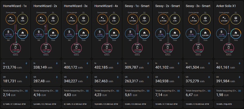

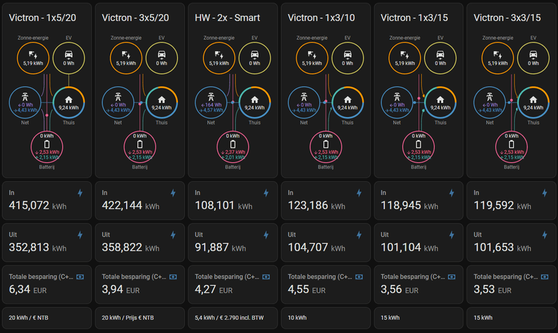

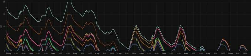

Mijn plan:
  1. [V] 2 Powerstreams met koeling bestellen
  2. [V] Ecoflow Developer account aanmaken
  3. Eén accu bestellen (Wacht nog op antwoord van Basegreen ivm heating pads)
  4. Ondertussen kijk ik naar welke lader & zekering ik wil hebben. Voorkeur gaat uit naar Victron, maar kan max 13A/16A vinden, dus mogelijk maar zo'n Power Queen of Redodo 20A lader. Sneller laden is immers beter profiteren van dynamische tarieven.
  5. Dan bestel ik kabelschoentjes etc. voor 2 stuks.
  6. Bouw ik de eerste. Als dan alle onderdelen/merken/types bevallen bestel ik de 2e accu die inderdaad op de 2e Powerstream gaat.
  7. Ik ken mijzelf: Ik wil eigenlijk toe naar 15 kWh (Heb al een paar maanden allemaal simulaties draaien, dus weet waar ik blij van word ;) ), zie hieronder.
  8. Als ik de 2e heb draaien en alles bevalt nog, vraag ik een elektricien langs te komen en bijv. een 3-delige/fase automaat te plaatsen, met kabels richting de garage die hier qua kabelgoot/doorvoer al op is voorbereid. Per fase laat ik dan een 3-delig stopcontact plaatsen.
  9. Dan gaat iedere Powerstream op een eigen fase en de lader ook, waarbij de evt. extra lader op het 3e stopcontact per fase gaat.
  10. Daarna een 3e accu op een extra Powerstream
  11. Daarna breid ik iedere Powerstream uit met een 2e accu (nadelen eerst ook nog onderzoeken, zie ik allemaal wel). Dezelfde doorvoersnelheid, maar wel 2x zoveel energie.
Mogelijk strandt dit plan ergens vroegtijdig en dat is prima :)
De simulaties die ik heb lopen:
Afbeeldingslocatie: https://tweakers.net/i/ounVaYhpSFsAYTBkmbpZ41Nc3yw=/800x/filters:strip_exif()/f/image/RHuAxaK0t4rxmHL16se7Dosp.png?f=fotoalbum_large
Afbeeldingslocatie: https://tweakers.net/i/8Tir71vlQiZp2XtLUpug44N0EA8=/800x/filters:strip_exif()/f/image/TnajstoYiR7H4f1synzaL8Jv.png?f=fotoalbum_large
Afbeeldingslocatie: https://tweakers.net/i/5TdZ5hIzKM9IqHEW0klPHWjM6Ko=/full-fit-in/4000x4000/filters:no_upscale():fill(white):strip_exif()/f/image/QrhDSyoF11ay8IOoFqkDS8Je.png?f=user_large
Afbeeldingslocatie: https://tweakers.net/i/uDBA7UBSMk_WXc7kqsHJ6H1hip4=/800x/filters:strip_exif()/f/image/x5sdO2kXutcuRO9NIHK7m4kj.png?f=fotoalbum_large
Op dit moment zijn zelfs de 20 kWh accu's leeg, maar ik laad de simulatie accu's nu alleen nog met zonnestroom. Mijn doel is ze in de goedkoopste dynamische tarieven te laden. Je mag ze niet 100% ontladen en als we bijv. met de WP's koelen/verwarmen zitten we vaak zo rond de 10-12 kWh/dag. Dat is dus waar ik op richt, 0 op de meter buiten de goedkoopste uren om. Hierbij laat ik het laden van de EV buiten beschouwing, ik pauzeer nu met een script alle accu's als de laadpaal actief is, want die laadt native op de goedkoopste dynamische uren, dan is het niet slim om die stroom uit de accu's te trekken.
Je kunt natuurlijk nog verder opschalen met 2 of meer Powerstreams per fase, maar dan ben je gewoon veel beter af met bijv. 48V met 16x314Ah cellen en een beter systeem aan de muur. Maar ik vind juist het mobiele aspect heel prettig, zo lang het maar veilig blijft. Ik vertrouw de stopcontacten in de garage niet, die zijn door beunhazen aangelegd, vandaar dat ik bij de 2e accu het gewoon netjes met nieuwe stopcontacten en eigen groepen in de meterkast wil oplossen.
Dat is dus de huidige visie, ben nu allemaal video's over de verschillende accu's aan het kijken en hou mij nog steeds aanbevolen voor tips :)

Kun je dan niet beter gewoon een Victron MultiPlus 2 kopen een een Seplos/EEL Battery accu kopen of eventueel zelf een accu pack bouwen?
MultiPlus 2 met ingebouwde Cerbo kost € 1000 en een accu zelfbouwen heb je +/- 15 kW voor volgens mij rond de 2500 euro.
Jij hebt straks al 6 accu's a 500 euro nodig, dat is dan al 3000 euro. Dan moet je nog 6 EcoFlow's hebben a 600 euro en laders a 700 euro?
Victron lijkt me dan de betere oplossing.
Maar ik snap ook dat je met de EcoFlow lekker klein kunt beginnen.

Wil graag mijn echte data niet verstoren door het uitproberen van de accu simulatie.
Ik heb het simuleren van accu's in Home Assistant hier uitgebreid beschreven: Taro in "Het HomeWizard Plug-In Battery topic"
Verstoort het normale energy dashboard niet, maakt als aanvulling op de echte import/export meter 2 virtuele export en import meters aan die door de sim worden gebruikt.
  • Taro
Taro
Flappie schreef op woensdag 11 september 2024 @ 07:33:
Ik zit zelf ook al een tijdje dit topic te volgen maar ik vind het helaas nog niet echt schaalbaar en denk dat ik toch een MultiPlus 2 ga kopen.
Ik heb daar dus al offertes voor liggen en twijfel ik al meer dan een jaar over. Maar ik wil eigenlijk geen zware 15 kWh box van bijv. 130kg hebben liggen, die is onhandelbaar en lastig. Pylontechs heb ik ook overwogen, maar die kosten relatief veel per kWh. Natuurlijk kan je met 5 kWh modules aan de slag, maar dan kom je dus op een zelfde situatie uit als met de Powerstream, echter moet je dan met busbars aan de slag, alles vast op de muur, etc.
Naar mijn weten kan je overigens 2 accu's per Ecoflow aansluiten ivm 2 MPPT's? Dus dan heb ik er max 3 nodig. Enige nadeel is dan 6x333 Watt ipv 6x666 Watt ontlaadvermogen.
De Victron simulaties die ik draai zijn op basis van 1 vs 3 stuks en 3kW vs 5kW Multiplus II en dan icm 10, 15 en 20 kWh accu's, waarvan de 15 kWh een Yixiang case DIY kit is, die krijgt van Andy van Offgrid Garage op YouTube een hele dikke plus.
Met een Multiplus II 3kW en Yixiang case DIY met 16 cellen incl. alle benodigde Victron spullen, installatie, etc. kom ik op 4.366 Euro uit. Die optie is relatief goedkoop omdat je met 1 accu een aantal onderdelen weg kunt laten vs bijv. 3 accu's met kleinere capaciteit.
Maar een accu van 30 kg rij ik zo naar buiten, een 135 kg unit is een stukje lastiger.
Het geld is het probleem niet, het is meer dat zowel mijn vrouw als ik weten dat het geen investering betreft (op dit moment dan), maar een kostenpost is die we waarschijnlijk niet terug gaan verdienen. Het valt daarom in de categorie hobby, vandaar dat ik op deze manier wil starten.
Aan de andere kant vroeg ze: Welke oplossing zou je nog het liefste hebben en dan hang ik graag eerst 1 MultiPlus 3k/5k aan de muur met een handelbare accu....
Daarom, ik twijfel eigenlijk nog steeds en vandaar dat ik ook nog in de zoektocht naar accu's zit. Klein beginnen, daarna opschalen, maar idd als hobby of het direct goed doen. Veel twijfel en vraagtekens... ;)
Edit: Goed om te vermelden, ik heb een aantal mensen om mij heen die interesse hebben in de oplossing die ik dus nu ga bouwen, als dat werkt kan ik die doorverkopen, daarom begin ik nu even klein, het is geen weggegooid geld.
[ Voor 7% gewijzigd door Taro op 11-09-2024 09:19 ]

Taro schreef op woensdag 11 september 2024 @ 08:58:
Als ik je grafiekjes zie, lijkt wel of boven de 5 kWh je besparing al minder snel gaat. Dus je moet dan al flink meer besteden voor een kleiner voordeel.
Uiteindelijk moet je goed nadenken hoe groot je het wilt hebben. 6x losse accu's en opladers met stekkerdozen en smartplugs gaat er visueel natuurlijk niet mooi uitzien.
Als je goedkoop meer wilt, zou ik zelf lekker een accupack bouwen. Is ook heel leuk om te doen en niet heel moeilijk. Die case die je aangeeft kan je ook wieltjes opzetten en dan icm een grote stekker kan je hem zo naar buiten duwen.
Die kant en klare accupacks sessy, homewizard, tibber etc. allemaal heel mooi en professioneel, maar de prijzen zijn zo hoog dat ik mij afvraag of je ze ooit terug gaat verdienen.

Psycho_Mantis schreef op woensdag 11 september 2024 @ 09:38:
Klopt, 5-12 kWh is de sweet spot afhankelijk van een aantal variabelen. In de zomer is 5 waarschijnlijk voldoende, in de winter 12-15 ivm verwarmen met WP's, waarbij je ook rekening moet houden met niet volledig kunnen/moeten/mogen ontladen, dus in bijv. een 15 kWh pack laat je sowieso 5-10% over aan de onderkant en kan je dus met 12-13 kWh rekenen.
Wat in mijn situatie ook meespeelt is dat het in de garage erg vochtig is (65-80% de laatste dagen) en dat het in de winter onder het vriespunt kan komen. Een mobiele versie kan ik dan bijv. tijdelijk in de bijkeuken plaatsen. Een 15 kWh accu met Victron apparatuur aan de muur kan je niet verplaatsen. Die 24V 100Ah accu's zijn beter vochtdicht afgesloten dan een 15 kWh DIY case, of schat ik de invloed daarvan verkeerd in?
Afijn, als ik een goed geïsoleerde en minder vochtige garage had, dan zou ik al lang voor de vaste opstelling zijn gegaan.

Taro schreef op woensdag 11 september 2024 @ 09:54:
Dat speelt hier ook, vochtige schuur, kou etc.
Inderdaad, deze eenvoudige setup is meer vochtdicht. Ecoflow Powerstream is IPX67 er bestaan waterdichte acculaders. Die 24V 100Ah zijn geheel dicht gelijmd en kan eigenlijk ook niets inkomen (bovendien gemaakt voor boten en campers). Enige wat niet waterdicht is zijn de contacten en stekkers.
Dus ja, dit kan ook wel invloed hebben op je keuze.

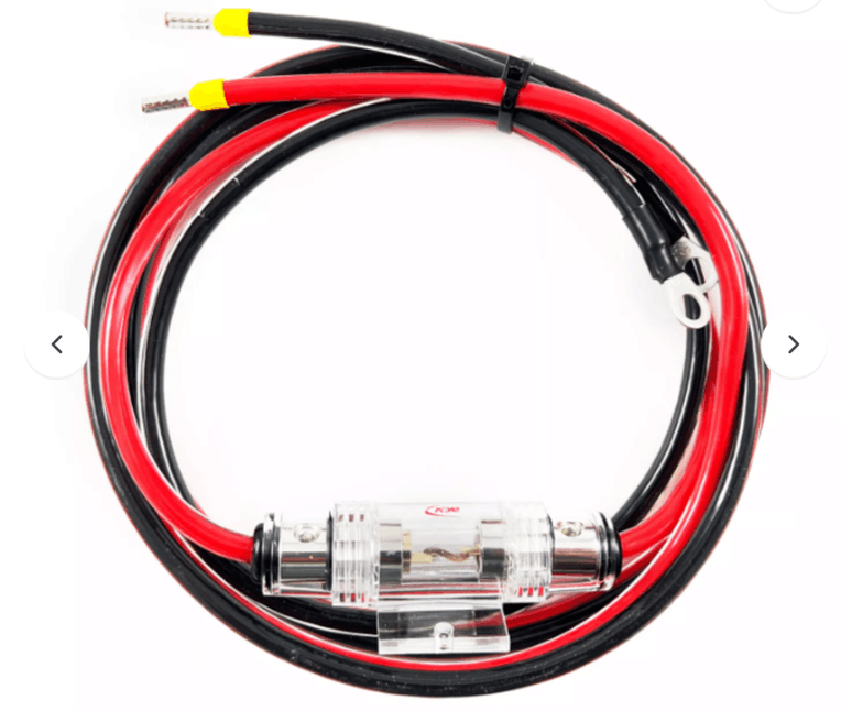

Afbeeldingslocatie: https://tweakers.net/i/Iz6HRUZhQcdKBrjNOM2fI-IeGHY=/800x/filters:strip_exif()/f/image/4sjoPDI3Cd9Rx60ZVxGh8gEx.png?f=fotoalbum_large
En voor de IP22 heb ik deze kant en klare kabel gevonden:
Afbeeldingslocatie: https://tweakers.net/i/cnqSkGQZUdG9-KakQSrnetIbpl0=/full-fit-in/4000x4000/filters:no_upscale():fill(white):strip_exif()/f/image/UdvorKzENO7awjf0ADqOxV7N.png?f=user_large
Moet de Y splitters nog bestellen, de daarvoor opgegeven link (https://nl.aliexpress.com/item/1005006813199854.html) bevat volgens mij een kant en klaar product, maar in de specs staat een bandbreedte voor de diameter van de gebruikte kabels. Aangezien ik daar nog een zekering aan toe wil voegen met M8 ben ik benieuwd welke kabeldiameter er geleverd wordt zodat ik die met dezelfde diameter kan bijbestellen en ook de juiste M8 schoentjes bestel. Iemand een idee welke diameter wordt geleverd?

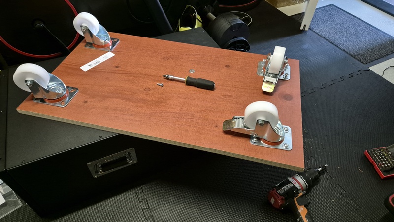

Ik heb met een hamer en stuk metaal de 8mm ring plat geslagen :) Zit muurvast, maar ga de temperatuur wel even controleren.

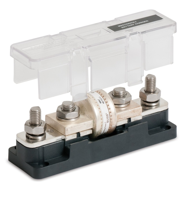

  4. De zekering moet van de juiste kwaliteit zijn om daadwerkelijk te ploffen bij het opgegeven aantal A's.
  5. De zekering moet de kortsluitstroom van de accu op kunnen vangen (ICC waarde). Hiervoor is het belangrijk om het juiste type zekering (Glas, steek, mini/midi, ANL, MEGA, T-Class, etc.) voor bij de toepassing en type accu te kiezen, omdat ieder type zekering een andere ICC waarde heeft. Bij kortsluiting kan er bijv. een vlamboog ontstaan of (verkoolde) delen van de zekering kunnen na uit elkaar te zijn geploft door de enorm hoge stroom weer aan elkaar smelten en dan ontstaat er een nieuwe "permanente" verbinding waardoor bedrading én aangesloten apparaten alsnog kunnen ontbranden, ondanks dat de zekering eerder wel is geploft. Een kortsluitstroom kan bijv. optreden door een fout in de Powerstream, of je houdt de kabels per ongeluk tegen elkaar aan, etc. Hiervoor is het aantal A's van het aangesloten apparaat dus eigenlijk niet relevant.
Dat laatste is waar ik bij deze oplossing moeite mee heb. Bij een Victron Multiplus II 3k/5k met 48A accu's werk je met bijv. zekeringen van 125A of 250A en dan kan je voor een Class T zekering kiezen, die is geschikt voor 10.000A-20.000A kortsluitstromen die bij LFP accu's kunnen optreden. Victron komt nu ook met bijv. een T-Class Lynx uit met optie voor T-Class zekeringen.
Een voorbeeld van een T-class zekering met daarin een soort zand dat vlambogen voorkomt:
Afbeeldingslocatie: https://tweakers.net/i/U8eYZcRAneURjuBr-dytbDJlUYY=/x800/filters:strip_icc():strip_exif()/f/image/080ZLG1HEkYEZKdO2zMUZnW8.jpg?f=fotoalbum_large
Een ANL zekering heeft volgens mij een ICC van 1.000-2.000A en dat is onvoldoende voor een wat grotere LFP accu. Een 30A van een goed merk, zal dus wel ploffen bij 30A, en bij een redelijk normale situatie is dat voldoende. Knalt de zekering echter door een kortsluitstroom, dan kan het zijn dat de stroom alsnog blijft lopen. En daarom ben ik nu niet 100% overtuigd van een MIDI, ANL of MEGA zekering.
Wat je in theorie zou kunnen doen is beide plaatsen: 30A en 125A T-Class, maar dan krijg je extra weerstand én de kabel is té dun voor 125A en zal dus alsnog smelten/ontbranden, voordat de T-Class zekering ploft.
De enige oplossing die daarvoor voor mij als 99,99% veilig voelt is zowel bekabeling als zekeringen op het niveau van een T-Class zekering brengen, bijv. 125A, maar dat kan bij de Powerstream niet, omdat je met de bestaande bekabeling zit die je moet gebruiken (4mm2 is niet voldoende voor 125A) en de op 2x13A afgezekerde ingangen kunnen dat natuurlijk niet aan.
Ik ben misschien té voorzichtig, maar in het ergste geval breekt er brand uit en dat risico wil ik gewoon niet lopen, ik wil rustig kunnen slapen, op vakantie gaan of de kinderen alleen thuislaten. Een ander heeft dat veilige gevoel ook met een 30A Ali zekering en een YOLO gevoel. Zo zit ik niet in elkaar. Daarnaast is het belangrijk om de veiligheid in een dergelijk topic hoog in het vaandel te hebben staan en elkaar scherp te houden.
Benieuwd of anderen nog mogelijkheden zien, op het accepteren van dit risico na.
Eerlijk: Ik zie geen 99,99% veilige oplossing door de combinatie van producten en specs en ben daarom nu alsnog met een offerte bezig voor een Victron Multiplus II 3k/5k met 48A accu's icm busbar en 125-250A T-Class zekeringen omdat ik daar wel een goede oplossing zie waar ik 99,99% zeker over ben. Qua prijs verschilt dat overigens niet zo heel veel meer als je bijv. voor 3 Powerstreams zou gaan met 10 kWh, maar dan heb je wel direct veel hogere (ont)laadstromen, Victron VRM dat met Dynamic ESS mooi in te stellen is, etc.

Zo simpel is het niet. Ik wil er nog aan toe voegen dat je in Frankrijk zelfs een Class T zekering of gelijkwaardig moet gebruiken. En dat is niet voor niets. En zonder specs van de powerstream zou ik hem nooit met een Mega afzekeren.

Zou daarmee normaal gesproken een kwalitatief goede 30A zekering (In geval je de 2x13A MPPT's combineert tot 1x26A) in combinatie met een goede accu met ingebouwde overspanningsbeveiliging en BMS voldoende kunnen zijn?
En welk type zekering is dan aan te raden? MIDI/ANL/MEGA?

Daarom maak ik de hele bak rolbaar, komen 3x 16-17kwh boxen op elkaar :)
Afbeeldingslocatie: https://tweakers.net/i/oDF8Y-f08VhP_-6nr2GX9BndcU8=/800x/filters:strip_icc():strip_exif()/f/image/nTcfzFnZcUfWJv5WrM9EYmYg.jpg?f=fotoalbum_large
Afbeeldingslocatie: https://tweakers.net/i/AEaD4QS8IY_NvaYEJKfHd2jFaNI=/x800/filters:strip_icc():strip_exif()/f/image/UcMfMhfvIIndHNZlzyFahLFj.jpg?f=fotoalbum_large
Afbeeldingslocatie: https://tweakers.net/i/S0rGhuCIv4fZA-szvOtPZci92jc=/x800/filters:strip_icc():strip_exif()/f/image/DPWkp3P7b3S9aIlOXU9OQPdE.jpg?f=fotoalbum_large
Die folie achter, is de garagepoort. Ben bezig met een tuya (tuah?) Temp sensor voor in de kist. Poort is met een aliexpress module bestuurbaar. Dus zoiets gaat t worden in homeassistant: if box => 90 graden then poort activate 😋

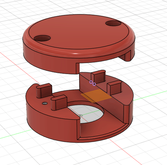

Hoe zou deze zijn? Zekeringhouder, 32 V, 30 A, zwart, nog te voorzien van een kwalitatieve 30A steekzekering (bij Reichelt krijg je neem ik aan goed spul). Volgens de specs 3,3mm2 en daarmee eigenlijk niet ideaal. Volgens mij komt dit wel overeen met de kabel van de (noeifevo) lader naar de accu, maar is de kabel tussen accu en Powerstream 4mm2.
En om nou te voorkomen dat er een sleutel valt op de accu-polen, hierbij mijn dop-ontwerp om zelf uit de printer te trekken (en de delen met kleine schroefjes aan elkaar vast te zetten):
Afbeeldingslocatie: https://tweakers.net/i/RSmyjvD7pyN6NjSOL9t4XDVlv3E=/full-fit-in/4000x4000/filters:no_upscale():fill(white):strip_exif()/f/image/uKY1H1udFC5wdiF0ChTSkhBY.png?f=user_large
Op te halen uit Dropbox. De eerste print zat wat te strak, dus heb 'm daarna op 115% geprint. Die is op zich wat ruim, dus zou 105-110% aanraden.
