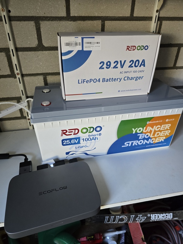

Gister (5/9) de batterij binnengekregen en geladen, zojuist de ecoflow geconfigureerd, alles naar wens en verwachting 🤘
Mijn proefopstelling:
Afbeeldingslocatie: https://tweakers.net/i/GGsvQKGwxKVGqvT6V9uz8fN1Yxo=/800x/filters:strip_icc():strip_exif()/f/image/SD1YYX3XJDHqTx7RicGQ7xgV.jpg?f=fotoalbum_large

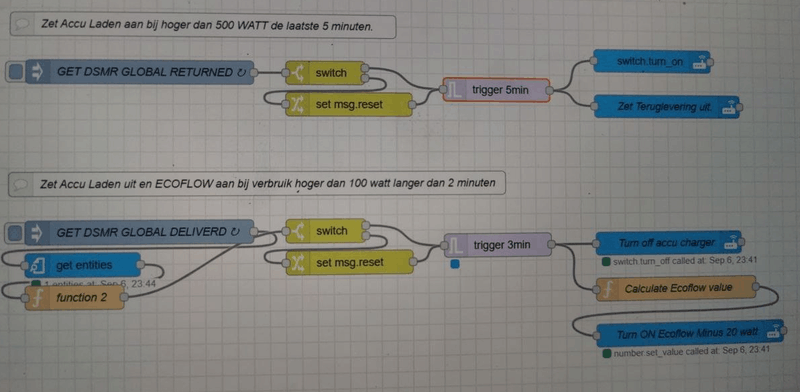

Mijn smarthome blog artikelen over: Thuisaccu | Dynamische energieprijzen | Watermeter

Ziet er netjes uit voor de test! De MC4 naar M8 kabeloog heb je zelf gemaakt? Kun je misschien delen welke kabel en tools je daarvoor hebt gebruikt?
En dit zijn aardig prijzige laders volgens mij, ook zo'n 190 euro maar dan x2?
  • __Erik__
  • Laatst online: 22:41
Kiwi_Kevin schreef op vrijdag 6 september 2024 @ 13:26:
Dank!
Ik heb die zelf gemaakt, inderdaad. Als basis heb ik gewoon een normale zonnepaneelverlengkabelsetje, krimpogen voor M8 en krimpkousjes bij amazon.nl gekocht (linkjes kun je bovenin dit topic wel vinden).
Striptang, krimptang, zakmes en een heteluchtpistool (of hoe heet zo'n ding?) had ik nog liggen, nog een kwartiertje van mijn tijd en klaar...
Die laders zijn vrij aan de prijs, inderdaad, dat is wel goedkoper op te lossen 8)7
(ik had eerst ook andere besteld, maar die bleken op 24v geen lithium batterijen te kunnen laden, toen was ik boosteleurgesteld en heb ik de eerste de beste lader, die ik kon vinden en wél lithium batterijen zou kunnen laden, besteld...)

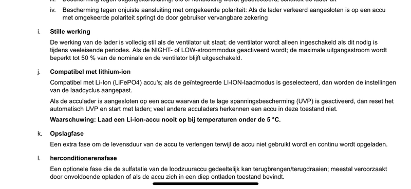

Even voor de zekerheid.
Jouw accu is toch een LiFePO4 accu (3,2V/cel)?
Staat de Victron lader nu in mode Li-ion (3,6V/cel)?

Goede vraag, volgens mij is het de lithium mode. Ik was in de veronderstelling dat dat dan voor beide varianten zou voldoen.

Uit de manual van de IP22: Afbeeldingslocatie: https://tweakers.net/i/zysFrVCDKKzksq6VfcQmEFIzLik=/800x/filters:strip_exif()/f/image/gRP0216adIUBy9yXTLGynYnb.png?f=fotoalbum_large
Lifepo4 is dus ondersteund in de li-ion modus
  • RudolfR
  • Laatst online: 20:00
@Kiwi_Kevin
Inderdaad. Een lifepo4 lader is niet nodig.
https://battlebornbatteri...leborn-lifepo4-batteries/
Zeker met de victrons kun je die spanningen uitgebreid instellen zodat het past bij je accu.
  • Kiwi_Kevin
  • Laatst online: 19:19
Check, laatste vraag voor het bestellen is of al die settings bewaard blijven bij het spanningsloos maken van de lader. Kan me bijna niet voorstellen van niet, maar nog wat leeswerk te doen dus 😀
Edit: laadmodis wordt blijvend opgeslagen dus ook na loskoppelen. Ik ga bestellen!

Ik heb ook een victron ip22 24v/16a.
Via advanced kun je een lifepo4 profiel selecteren. Beetje omslachtig, maar werkt.
Ik zet hem -nu nog voor de test- op een lagere ampere om te laden als de zonne opbrengst wat minder is. Eea. is ook te automatiseren; zie eerder in dit topic met een esp.

  • hhoekstra
  • Laatst online: 20:07
Dit is mijn eerste opzet in node-red icm. hass.
Heeft nog wat finetuning nodig maar werkt tot nu toe redelijk.
Afbeeldingslocatie: https://tweakers.net/i/yvz0knkEJ_OrjSFoW6XaLc5o3oo=/800x/filters:strip_exif()/f/image/6eOssWPqbKoWjjFZZKIcsdZj.png?f=fotoalbum_large
Kan ik de accu trouwens helemaal leeg slurpen, of is het verstandiger om een X% over te laten? De EcoFlow gaat nu door totdat de accu ermee ophoudt
[ Voor 14% gewijzigd door hhoekstra op 07-09-2024 09:49 ]

hhoekstra schreef op zaterdag 7 september 2024 @ 09:45:
Ik stop bij 10% SOC. Maar dan moet je wel meten hoeveel kWh je eruit kan trekken.

Wat betreft de koeling van de Ecoflow, ik heb de cooling deck.
Deze staat op de auto stand.
En kan ook met de 30gr in de garage de omvormer goed koel houden terwijl zonder dat ding met de 24v batterij knap heet word.
Je hoort hem een beetje maar niet hinderlijk als die op vol vermogen draait.
Qua lader (20a) ben ik er al wel achter dat in deze tijd eigenlijk te klein is.
Op zich is 5 uur laadtijd van de 25,6 100ah Lifepo4 wel te doen.
Maar dagen nu en veel uitschakel momenten omdat er niet genoeg zon is blijft het spannend of hij wel vol komt voor de nacht.
Zit er over na te denk om of een modulaire lader of 2 naast elkaar op en dus een 10a of 15a lader naast de 20a lader te plaatsen.
Om dus eerder te kunnen beginnen met laden en bij genoeg zon met 30 á 35a te kunnen laden.
Moeten de PowerQueen 25,6v 100ah makkelijk kunnen hebben.
Wist het wel na berekening voordat ik hier aan begon.
Maar zit nu op een punt dat 5kwh denk ik idealer is voor ons verbruik.
En gezien de zonuren nu is 2.5kwh net te doen om van zonsondergang tot middernacht te ondersteunen tot een max van 300w en vanaf middernacht tot dat de zon opkomt alles compenseren.
Komt straks een moment dat de zon te vroeg onder is en het zal uitlopen op een lege batterij in de nacht.

@Siewert Volgens mij kan je het beste een 0,2-0,25C nastreven om de levensduur van de accu te maximaliseren en verdere opwarming te voorkomen. Daar van uitgaande is 20/25A voor 100Ah een mooi uitgangspunt. Maar met 30-35A kan je ook al niet meer met een stopcontact op dezelfde fase uit de voeten en moet je dus stopcontacten verspreid over meerdere fases gaan gebruiken. Of begrijp ik je verkeerd?
Kan je dan niet beter een 2e accu plaatsen en die ook laden ipv deze ene accu sneller te willen laden? Dan zou je 2x16A verdeeld over 2 accu's kunnen hanteren ipv 35A op 1 accu.
Las ik het goed dat het scriptje eerst 1 accu leegmaakt en daarna de volgende? Als de load verdeeld kan worden over alle accu's, bijv. 2, maar liever 3 in mijn geval, dan kan je ook hogere verbruiks- en opbrengstpieken aan, zonder de individuele accu's extra te belasten.
[ Voor 4% gewijzigd door Taro op 08-09-2024 13:05 ]
  • Siewert
  • Registratie: December 2015
  • Laatst online: 22:00
Taro schreef op zondag 8 september 2024 @ 13:03:
- Thuisbatterij heeft zijn eigen groep dus dat probleem is er niet.
Zou op die groep makkelijk totaal 3500w kunnen hebben, gaan wij niet doen maar 900w laden is in elk geval geen probleem.
De groep waar die op zit zijn door mij software matig afgezekerd.
Bedoel hier mee dat alle zware gebruikers verdeeld over de 3x25a fases afschakelen indien het verbruik van een bepaalde fase boven 5500w komt.
20a is idd een mooi uitgangspunt en de 2e batterij is wel nodig om de avond en nacht door te komen.
Was vergeten duidelijk te vermelden dat ik straks naar een 2e batterij in parallel (totaal 200ah) wil en deze met weinig zon met een kleinere lader eerder wil laten opladen.
En met de huidige 20a lader erbij laten aan springen als er genoeg zon is en dan laden met dus 900w
In
Ik heb maar 1 accu op dit moment dus script kan maar 1 ontladen ;-)
En straks met 2 parallel aangesloten blijft het in theorie maar 1 batterij.
En wat bedoel met "Volgens mij kan je het beste een 0,2-0,25C nastreven om de levensduur van de accu te maximaliseren en verdere opwarming te voorkomen"
Denk dat ik je verkeerd begrijp, maar batterij is nu al steen koud bij laden en ontladen.
En de garage is geïsoleerd en de temperatuur in de winter zonder verwarmen is 14gr en zomers schommelt het tussen de 35 a 30gr, hangt van de buiten temperatuur af.
Garage is bij verwarmd met een 450w keramische plaat en houd het makkelijk op 17gr op vorstdagen.

Ter info, dit zijn de script waar ik aan werk.
Originele komen joost zijn Ehoco website.
ecoflow_baseload.php

Welke instellingen gebruiken jullie met de Victron laders? Standaard li-ion of smart lifepo4? Ik krijg fouten in m'n BMS;
Single cell overvoltage en die zit inderdaad boven de 3.7V. Dat is niet okay.
Laden stopt door BMS en e.e.a. balanceert wel weer uit, maar durf het niet zo aan te laten staan. Of lost dit zichzelf op?
SoC is wel 100% maar spanning is niet hoog genoeg om de victon te laten stoppen. Nu in rust 26.7V. Zie diverse charts, maar voltages komen niet overeen.

  • Vale Ouwe
  • Registratie: Maart 2024
  • Laatst online: 25-03 17:53
RudolfR schreef op zondag 8 september 2024 @ 17:41:
Single cell overvoltage en die zit inderdaad boven de 3.7V. Dat is niet okay....
Je moet hem instellen op het type accu wat je gebruikt.
Li-ion ~ 3,6V/cel of Lifepo4 ~ 3,2V. Dat lijkt weinig verschil, maar dat maakt het wel.

  • thido
  • Laatst online: 22:59
thido
Tilburg
We kunnen aan de slag :-)

  • Taro
Taro
Nice :)
Ziet er frisser uit dan de Power Queen variant. Zie dezelfde lader onder TimeUSB en Power Queen label op Amazon.nl staan, waar heb jij ze gekocht? En weet je al wat je met de zekering(en) gaat doen?
Vond overigens op GitHUB een Home Assistant Powerstream probeersel, maar ik wacht wel op een versie zonder onveilige hardware aanpassing ;) https://github.com/giovan...tation?tab=readme-ov-file.

  • thido
thido
Tilburg
Taro schreef op maandag 9 september 2024 @ 18:38:
Nice :)
Ik heb hem via de Redodo website in Duitsland bestelt (https://www.redodopower.d...larbatterie-mit-bluetooth). Via de chat over wat korting gebabbeld, kreeg 8% via draai aan het rad op de homepage (a la Temu o.i.d. haha). Je merkt dat het een sales gedreven organisatie is maar verder alles netjes en correct en ook vlot geleverd, echt niets op aan te merken.
Ook met Powerqueen contact gehad maar kreeg hier de beste prijs.
Ik heb nog niet naar evt. zekeringen gekeken zo ver.

  • thido
thido
Tilburg
Japie.G schreef op maandag 9 september 2024 @ 18:48:
Mooi hoor! Maar je hebt ook een nexus staan begreep ik? Die kan toch ook wel in je sluipverbruik voorzien? Of joe moet ik dat voor me zien? Ga je nu niet je nexus laden met dit ding?
Ik heb inderdaad ook een Nexus staan, die voorziet in niets anders dan onbalans handel op dit moment.
Ik ga in de automatisering voorzien dat de Redodo niets doet als de Nexus bezig is.
Zal altijd wel iets van overlap inzitten maar denk dat het wel gaat lukken.
Laden bij goedkoop stroomtarief of PV overschot, en duur terug leveren of sluipverbruik opvangen.
Gewoon beginnen en zien waar het schip stand, vóórdat ik aan de top van mijn interessecurve ben aangeland (die is meestal wat kort ;-)).

Tilburg
De set is live :-)
