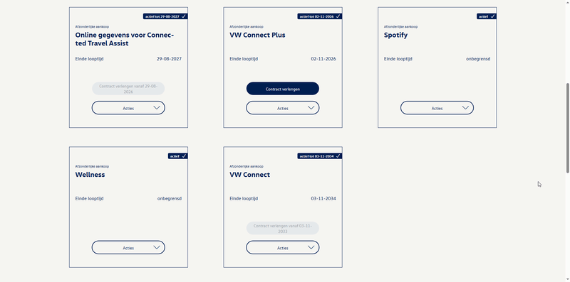

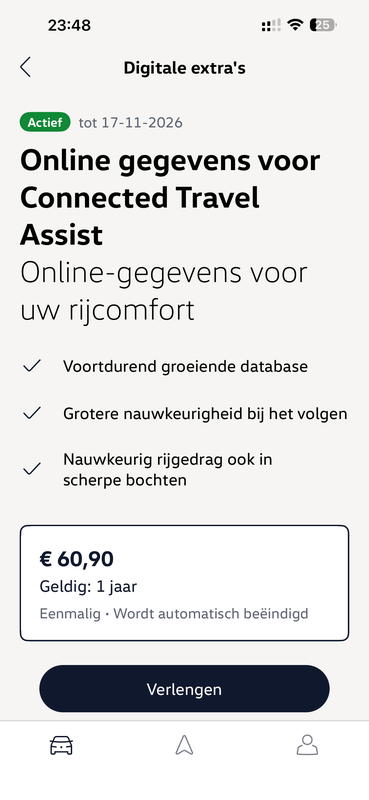

@True en dan heb je na twee jaar ook nog deze die een investering vraagt:
Afbeeldingslocatie: https://tweakers.net/i/dVwU2OWZBoTwSWMhGC1Pgsd6sCo=/x800/filters:strip_exif()/f/image/zupZnAlU5x55LojbnxpOjKF5.png?f=fotoalbum_large
Catch my drift?
  • True
DaMenaz schreef op donderdag 23 juli 2026 @ 23:49:
For some reason, loopt die nog een maand of 9 langer door:
Afbeeldingslocatie: https://tweakers.net/i/UmgzQTlAsl7WGhXOik2-u0LlCyo=/800x/filters:strip_exif()/f/image/Rh4yZxuuTcnF5VE9RpkbP10D.png?f=fotoalbum_large

True schreef op donderdag 23 juli 2026 @ 21:49:
En als ik zo kijk in: https://connect-shop.volkswagen.com/manageContracts lijkt het alsof ik Spotify heb en dit niet aan 'Plus' hangt zijn anderen die de auto al 24 maand hebben en dit kunnen bevestigen?
Bevestigen gaat niet lukken. Ik kan het echter wel ontkennen. Enkele weken geleden was hier een gelijkaardige vraag en ik heb het toen getest. Spotify werkt niet zonder Connect Plus.
  • True
Invictus66 schreef op vrijdag 24 juli 2026 @ 08:40:
Dat was enkel voor de MY27 toch? Zie de laatste pinned post in het topic.

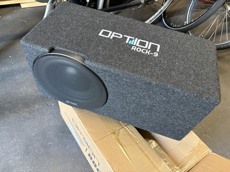

De dag begon goed met de finishing touch voor het geluid.
Afbeeldingslocatie: https://tweakers.net/i/c2BSes8bFI5GqFjaQU4VMg_SK9c=/800x/filters:strip_icc():strip_exif()/f/image/7TeA5y1TZzk6ZmlnWectVEzg.jpg?f=fotoalbum_large

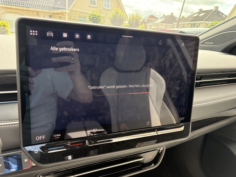

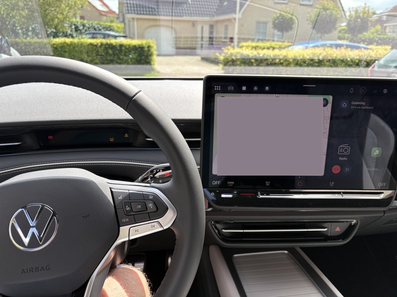

Maar toen ik net in de auto stapte stonden alle schermen op zwart. Ik heb een reset (15 seconden de powerknop inhouden) maar nu komt hij maar half terug.
Er is een gastgebruiker geladen en het scherm achter mijn stuur laat niets zien. HUD werkt ook niet.
Afbeeldingslocatie: https://tweakers.net/i/2TWcJcQjKRamcEFh0zWFuprHODU=/800x/filters:strip_icc():strip_exif()/f/image/TCiQTTxQ4GwrlM9MXRVLQW8i.jpg?f=fotoalbum_large
Als ik naar profielen ga zie ik dit:
Afbeeldingslocatie: https://tweakers.net/i/DcnUmXq1WeBccsqAOPKoICQLBEI=/800x/filters:strip_icc():strip_exif()/f/image/kdtkMjaixQ4nBqjRf61owlhq.jpg?f=fotoalbum_large
Iemand een idee wat te doen?

Blommie01 schreef op vrijdag 24 juli 2026 @ 13:49:
MY27 zie ik, volgens mij ben je de eerste in het topic die een aftermarket subwoofer installeert in een MY27.
  • Blommie01
  • Laatst online: 11:27
True schreef op vrijdag 24 juli 2026 @ 13:59:
Dat geloof ik graag... Subwoofer zit er nog niet in hoor....
Ik wil eerst alles weer normaal werkend hebben alvorens ik hem in bouw.
  • True
Blommie01 schreef op vrijdag 24 juli 2026 @ 14:00:
Dat was niet duidelijk. ;)
Heb je de set met DSP? Of had je al HK audio?
Ik heb dezelfde sub met DSP in mijn ID.4 (zonder HK), fenomenaal geluid :7 :*)

Ik heb al HK audio...
Inmiddels doet de auto het weer.... Dealer gaf aan dat hij na 15 min zelf een gehele reset doet. Advies is voor nu gewoon doorrijden en als het nog een keer gebeurt naar de dealer om het uit te laten lezen.....
  • pc-freakz

Hij zit er in en het is de moeite waard. De bas is veel dieper en voelbaar. Niet te vergelijken met de originele woofer.
Inbouwen was trouwens zo gebeurd.
Ik heb dit ook nu ook 1x gehad (MY27). Uiteindelijk is dat in stappen weer normaal werkend geworden. Iedere keer de auto gebruikt, geparkeerd (zodat de auto volledige shutdown heeft). Tot nu toe 1x meegemaakt .

Afbeeldingslocatie: https://tweakers.net/i/quUCiZu5cmLFIgvgq5fZTte03go=/800x/filters:strip_icc():strip_exif()/f/image/zXyH2whCPECawJIPt5FzHGpd.jpg?f=fotoalbum_large
Dat maak je niet vaak mee... 😁
