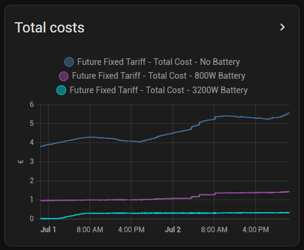

joep03nl schreef op maandag 1 juli 2024 @ 09:49:
Gelukkig heb ik 493 dagen per uur opgeslagen in een database :)
Uitgerekend wat de terugverdiendtijd is als er GEEN saldering meer is.Uiteraard een hoop mits en maren...
HomeWizard Plug-In Battery:
0,20 EUR/kW -> 9,5 jaar
0,25 EUR/kW -> 7,6 jaar
0,30 EUR/kW -> 6,3 jaar
0,35 EUR/kW -> 5,4 jaar
0,40 EUR/kW -> 4,7 jaar
@salipander Zelfbouw battery:
0,20 EUR/kW -> 5,1 jaar
0,25 EUR/kW -> 4,1 jaar
0,30 EUR/kW -> 3,4 jaar
0,35 EUR/kW -> 2,9 jaar
0,40 EUR/kW -> 2,5 jaar
Met wat scripting en gedragsaanpassingen zou het nog wat lager kunnen worden.

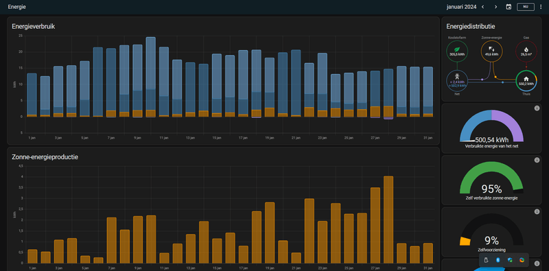

  • Lennnn
  • Laatst online: 21:09
JanHenk schreef op maandag 1 juli 2024 @ 11:44:
Ik begrijp je cijfers niet helemaal, maar los daarvan: juist bij een hoger (sluip)verbruik is de "bezetting" van één thuisbatterij groter en de terugverdientijd korter. De tweede (en volgende) dekken misschien nog een paar procent meer af in de zin van zelfvoorziening, maar verhoudingsgewijs verdien je die dan veel minder snel terug.
Oftewel, juist met één beginnen en kijk wat het doet. Dan kun je altijd nog één toevoegen, maar de zin daarvan is bijna zeker minder dan de eerste.
"Een te grote thuisbatterij krijg je niet leeg in de zomer en niet vol in de winter".
Daar zit iets in. Misschien begin ik gewoon met eentje.
Waar ben ik onduidelijk met mijn cijfers? Ik ben best wel een leek (misschien is het daarom ook juist interessant voor me), maar ik doel erop dat ik in een normale week hierop zit:
Afbeeldingslocatie: https://tweakers.net/i/iBeyW3cKHphGBpenOCeCeYWOWv8=/800x/filters:strip_icc():strip_exif()/f/image/BFEBAYQMBZVaGweygmPn6AVt.jpg?f=fotoalbum_large.
Waarbij we dan doordeweeks vooral veel gebruiken begin van de avond. Zaterdag is een goed voorbeeld van het sluipverbruik. Die dag is er niemand bij ons geweest op een zonnige dag. De accu zou dan dus vol geladen worden en volledig ontladen in de avond/nacht.
volgens mij moet je ook niet in de week tabel gaan kijken, want daar zie je geen tijdsverloop van je verbruik en aanbod in, zie maar eens op mijn tabel en kijk dan eens naar je eigen gegevens.
als ik jou gegevens zie zou ik zelfs zeggen dat je elke dag, dus ook die vrijdag, je batterij vol kunt krijgen, vrijdag mogelijk alleen op 95%. je verbruik echter geeft duidelijk aan dat de batterij leeg getrokken zal worden, en dat elke dag.

Hierbij een grafiek van mijn verbruik en opwek van februari, Heb 8 panelen welke niet echt gunstig liggen. Verder een L/L WP en geen gas. De opbrengst is dus te gering om de accu op te laden.
Normaal nacht gebruik zonder warmte pomp is ca 2 Kwh.
Uit meting blijkt dat de accu ca 225 dagen voldoende kan opladen per dag.
Voordeel dus 2x225x0,25 (Vattenfall) = 112.5 euro.
Dit is zonder salderen en teruglever vergoeding-boete verrekening.
Denk dat veel een vergelijkbaar plaatje hebben, is dus echt een hobby project voorlopig denk ik, zeker voor mij.

Afbeeldingslocatie: https://tweakers.net/i/cKQ9ZyiLijy9yxF1NoKUSZC_dE0=/full-fit-in/4920x3264/filters:max_bytes(3145728):no_upscale():strip_icc():fill(white):strip_exif()/f/image/u7NzH2SdocoX1riV99mUpKr1.jpg?f=user_large
  • Flesym
  • Registratie: April 2023
hjs schreef op maandag 1 juli 2024 @ 22:14:
Goede tip @Flesym , instellingen zijn toch:
Bijna goed, de bovenste is 2,7.
Hier even de uitkomst in YAML (omdat je de configurator niet meer kan teruglezen). Niet van schrikken maar daar zie je de waardes die je in het menu moet invullen (bv de import en export sensors).
Dus gewoon de menu sturing volgen en de waardes invullen (de waarden in de YAML alleen gebruiken als hulp). Kosten zijn natuurlijk jouw eigen waarde. Als je zo de waardes invult doet hij het als het goed is.

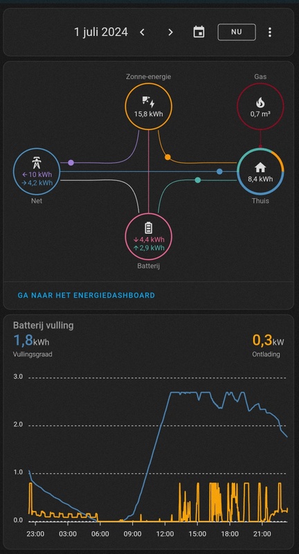

En vervolgens moet batterij ook nog even in het energie dashboard toevoegen bij battery. Dan zie je hem ook in de 'bollenplaat'.
Afbeeldingslocatie: https://tweakers.net/i/QF_99cW-2FXhVeccNKsTlkifG-I=/800x/filters:strip_icc():strip_exif()/f/image/catvF0a2bAPMlEmFSb8HRCBS.jpg?f=fotoalbum_large
Tweede plaat is hoe mijn eigen dashboard er uit ziet.
Wil ik natuurlijk best helpen met configureren en de code delen maar is denk ik hier off topic. Dus dan even via een PM.
Afbeeldingslocatie: https://tweakers.net/i/hQRzHy7ziqyHucNBRzILxEWH6zA=/x800/filters:strip_icc():strip_exif()/f/image/Hvi851vaREwZorUwIFHsbPAx.jpg?f=fotoalbum_large
simonj schreef op dinsdag 2 juli 2024 @ 22:07:
Ik heb ook een virtual battery toegevoegd in HA, De waardes gebruikt van de HW Battery .hoe kan ik bedrag koppelen aan de energy meting van total energy saved ?[Afbeelding]
Als ik de getallen zie weet ik niet of je de juiste sensors hebt.
Maar tijdens configuratie kun je de bedragen zetten. Alleen begrijp ik niet helemaal hoe ze werken cq of ze goed werken. Dus ik kijk alleen naar de kWh's naar en van de accu en doe verder niets met de prijzen.
Afbeeldingslocatie: https://tweakers.net/i/0Djyoj0Bi0ojCgn9_aTFVy4j390=/x800/filters:strip_icc():strip_exif()/f/image/oaZzM4bRIm16oeKupVwpehSm.jpg?f=fotoalbum_large
Huis: 125 jaar oud, redelijk geisoleerd. Verwarming: hybrid Quatt met E-CV en radiatoren. Warm water: Ariston WPB. Elektra: 5,4kWp ZP + Marstek V.2 accu
