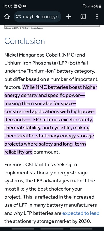

Sjamo schreef op vrijdag 28 juni 2024 @ 13:04:
LFP zijn ook li-ion batterijen. Wat jij bedoelt is denk ik een andere li-ion variant, de NMC.
Nee, NMC worden normaal gezien ook wel Li-ion batterijen genoemd. beide behoren dus wel tot de groep van Lithium batterijen.
kijk maar eens naar dit mooi overzicht.
Afbeeldingslocatie: https://tweakers.net/i/vFAesIEpt3aUCPZIN-1dUKMx7sc=/800x/filters:strip_exif()/f/image/ppdp9tSMBtfX8W57REVEm7HQ.png?f=fotoalbum_large
Quatt WP 4,5 kW - Atag CV ketel - Honeywell T6 - 23 panelen SolarEdge
  • Sjamo
  • Registratie: Oktober 2021
  • Laatst online: 12-07 16:37
MacD007 schreef op vrijdag 28 juni 2024 @ 14:56:
Dat is toch letterlijk wat er op dat overzicht staat?
NMC en LFP zijn beide een vorm van een lithium ion batterij.
Afbeeldingslocatie: https://tweakers.net/i/PuUX4J_cLYvUWZZMlWDhmylUgw8=/x800/filters:strip_icc():strip_exif()/f/image/cdrPsxThKrxNcjPL2dyC8PvR.jpg?f=fotoalbum_large
[ Voor 23% gewijzigd door Sjamo op 28-06-2024 15:06 ]
  • MacD007
  • Laatst online: 06-06-2025
MacD007
Sjamo schreef op vrijdag 28 juni 2024 @ 15:04:
oke, ik denk alleen dat de meeste mensen bij een Li-ion batterij toch meer denken aan de NMC dan aan LiFePO4 batterijen, in veel documentaties, ook die waar dit overzicht van kwam noemen die groep eerder Lithium batterijen.
Maar je hebt ook weer gelijk en mag deze dus ook Li-ion noemen. _/-\o_
blijkbaar worden dus deze twee benamingen door elkaar gebruikt, weer wat geleerd.

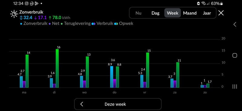

Iemand al een beetje uit kunnen vogelen wat nou een goede rekenmethode is om uit te rekenen of het uit kan?
Geld ermee verdienen verwacht ik niet, maar enig terugverdienmoment voordat het systeem zijn einde levensduur heeft bereikt, zou wel fijn zijn. Vooral rekening houdend met wat we nu weten. De kosten die nu voor stroom en terugleveren gelden, het wel afschaffen van de saldering in 2027.
Op de facebook HW groepen valt iedereen over elkaar heen wat wel of niet een goede rekenmethode is. De één zegt over een berekening 6 jaar en de andere 20 jaar :)
Alleen zeggen dat iets niet klopt zonder met een goed voorbeeld te komen, kan iedereen.
eigenlijk is het helemaal niet zo lastig. en ja, ik heb die berekening ook gedaan en de uitkomst hier ook al gepost, alleen dat was een berekening waar ik zowel van einde saldering als met een of andere TLK heb gerekend.
het probleem nu is dat we nog steeds met de saldering te maken hebben, en of deze nu in 2027 ook echt gaat stoppen weet op dit moment nog niemand. Dat zal het komend jaar mogelijk duidelijk worden. Mn wat de EK gaat doen is eigenlijk het belangrijkste.
hoe ga je dat nu berekenen:
eerst kijk eens naar je verbruik (per dag) in de donkere dagen, en ja dat zal per periode dus verschillend zijn.
ik verwacht dat zeker april - september zeker kunnen en bij mij zou ook nog maar en oktober ook wel mogelijk zijn.
via HW P1 dongle en app kun je daar al een goed beeld over krijgen. kijk dus hier mn naar de blauwe links en rechts van de grafiek. echter zul je ook naar de dag ervoor ook moeten kijken omdat je het verbruik tussen circa 22:00 en 7:00 wilt zien, daarna wordt naleijk je batterij weer opnieuw opgeladen.
Afbeeldingslocatie: https://tweakers.net/i/E7lHG3m1WvAg1bRstvTolFqoQkU=/800x/filters:strip_icc():strip_exif()/f/image/bn18TyuaIMU1wP8IxZ1EbzlB.jpg?f=fotoalbum_large
tweede; kijk in de zelfde periode ook naar de hoeveelheid teruglevering (per dag), in de zomer is die veelal wel voldoende, maar in maart en april, september en oktober kan dat wel eens anders zijn.
de maanden november t/m fabruari kun je normaal gezien wel vergeten, echter soms kan de batterij daar wel iets doen als het mooi weer is en je zonnepanelen niet onder de sneuuw liggen.
dus gemakshalve tel ik deze niet mee.
stel dat je tussen april en september (6 mnd) je de batterij minimaal één keer per dag volledig kunt gebruiken (2,5 kW effectief) zijn dat afgerond 180 dagen.. De maand maart en oktober tel ik voor 75% mee, dat zijn dus nog eens 45 dagen, totaal dus 225 dagen a 2,5 kW * 0,28ct/kWh = 157,50 euro per jaar. afgerond op 160 euro.wat je niet hoeft te betalen omdat je dat verbruik niet hebt.
Saldering hou ik hier dus even buiten beschouwing, is je saldering geen 100% en het verschil tussen je verbruik en teruglevering deze 560 kWh kun je dit zo doen, anders is je voordeel dus lager tot bij 100% saldering heb je dus geen voordeel.
ga je dan ook nog kijken hoeveel je TLK verlaagd worden, dat is dus ook die afgerond 560 kWh (562,50) stel dat je TLK 11,5 ct/kWh zijn is dat dus nog geen 65 euro.
dus maximaal kun je circa 225 euro per jaar besparen, dus een TVT van net iets meer dan 6 jaar minimaal.
en ja saldering zal daar een waarschijnlijk een behoorlijk stuk (tenminste de eerste 2 jaar tot 2027) gaan afsnoepen. en je TVT dus langer worden.
In mijn eerdere berekening die ik op basis van mijn eigen system had gemaakt kwam ik iets beter uit, maar ook hier alleen als ik de saldering even buiten beschouwing laat, dus eigenlijk mogelijk pas vanaf 2027 toepassbaar.
Nu met saldering is het dus nog niet echt rendabel voor de meeste, heb je echter maar weinig panelen maar wel nog genoeg om via de teruglevering de batterijen te vullen zou het best eens interessant zijn.
Ik zou zeggen, kijk even naar je eigen verbruik en teruglevering en maakt een vergelijkbare berekening, die is mogelijk niet voor 100% correct, maar geeft je wel een mooi e richting aan.
succes :) .

Dit lijkt me zeer interessant voor een mooie prijs. We verbruiken in de avond zo'n 1,5 tot 3 kWh, één batterij zal het terugleveren al aanzienlijk verminderen (~20% minder gok ik). Met twee kunnen zouden we al twee á drie kunnen dagen overbruggen zonder zon. Gelukkig hebben we nog voor de komende twee jaar een vast contract zonder terugleverkosten, dus we kunnen afwachten tot de eerste ervaringen in november voor we bestellen.

Flesym schreef op zondag 30 juni 2024 @ 22:40:
Gebruik je Home Assistant? Dan kun je heel eenvoudig een batterij simulator (battery_sim) installeren. Daarmee krijg je een goed idee (bij mij de afgelopen week ongeveer 3kW per dag via de gesimuleerde accu).
Wat houdt dat precies in? Uitgaande van 3 kWh (ipv 3 kW), aangezien het om een 2,7 kWh accu gaat, zou dat betekenen dat je bijvoorbeeld elke dag overdag een beetje zou gebruiken (0,3 kWh), en in de avond heel de accu (2,7 kWh)? Of hoe kom je op meer dan 2,7 kWh uit?
The devil is in the details.
  • Simpel360
  • Registratie: Mei 2022
  • Laatst online: 19:24
Devke schreef op zondag 30 juni 2024 @ 22:15:
De batch van november was al uitgegeven. Dan zou ik ook even wachten nog. Heb zelf er 1 uit de batch van november. Natuurlijk verwacht ik kinderziektes. Ook 1 gekocht. Eerst maar eens testen. Daarnaast de Sessy is duurder geworden na introductie. Dus het blijft wat koffiedik kijken. Tis een vraag en aanbod spel.
:o :o :o
d:)b ben benieuwd naar de 1e testverslagen :*)
  • Flesym
  • Registratie: April 2023
Hahn schreef op zondag 30 juni 2024 @ 22:44:
Je roomt ook piekgebruik af dus je kunt hoger uitkomen dan 2,7kWh. Hierbij mijn overzicht van vandaag.
Dus ik heb vandaag 3,4kWh in de accu geladen, 2,3kWh er al uit gehaald en er zit nog iets meer dan 1kWh in.
Afbeeldingslocatie: https://tweakers.net/i/lWrIXsXs9c9XwYbNMcrQ7nv8iAM=/x800/filters:strip_icc():strip_exif()/f/image/pPIi66AEuLpE3eIDiz7zkGr9.jpg?f=fotoalbum_large
[ Voor 5% gewijzigd door Flesym op 30-06-2024 23:10 ]

Flesym schreef op zondag 30 juni 2024 @ 22:54:
Je roomt ook piekgebruik af dus je kunt hoger uitkomen dan 2,7kW. Hierbij mijn overzicht van vandaag
Wederom: kWh, niet kW ;)
Maar terugkomend op de gemiddelde 3 kWh van je vorige post: als ik je goed begrijp over piekgebruik afromen, heb je 3 kWh aan zonne-energie gebruikt om je 2,7 kWh-accu op te laden, en die 2,7 kWh zou dan later weer verbruikt zijn?

Hahn schreef op zondag 30 juni 2024 @ 22:59:
Ja, kijk even naar de oranje piekjes. Dat zijn momenten dat ik meer gebruik dan mijn zonnepanelen opleveren dus springt de accu bij. Maar als die belasting wegvalt vult de accu zich weer. Vannacht trekt mijn sluipverbruik de rest van de accu bijna leeg zodat ik met de laadcycle van vandaag op ongeveer 3,3 tot 3,5kWh ga uitkomen
Huis: 125 jaar oud, redelijk geisoleerd. Verwarming: hybrid Quatt met E-CV en radiatoren. Warm water: Ariston WPB. Elektra: 5,4kWp ZP + Marstek V.2 accu
