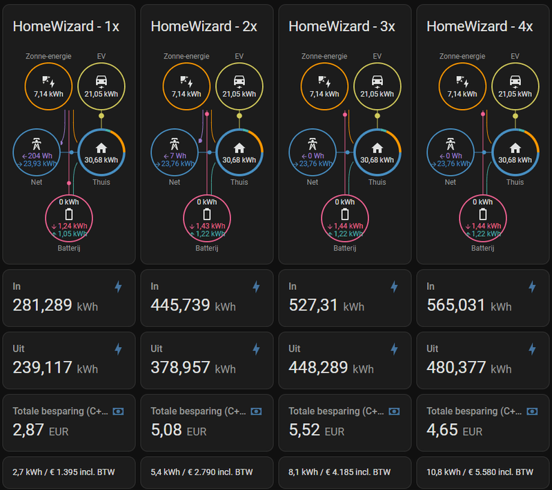

Zijn er mensen die dit verschil al hebben gesimuleerd?!
Mijn simulatie is op basis van 1600 watt ontladen en ik zie dat dat eigenlijk niet heel veel zin heeft (in mijn situatie) als de zon schijnt dekken mijn zonnepanelen de grote verbruikers makkelijk en als er geen zon is heeft de accu meestal te weinig op kunnen laden om de grootgebruikers te dekken.
Zoals gezegd geld dat voor mijn simulatie en kan dat bij iedereen sterk afwijken….
Grote verschil is al dat grootverbruikers sturen op zonneopbrengst en/of dynamische prijzen (geautomatiseerd) voor mij een sport is ipv gedoe 😜

easywoods schreef op vrijdag 4 oktober 2024 @ 16:51:
Het vermogen van 800 W (uit 1 of 2 HW batterijen) is in 97% van de tijd genoeg indien je geen andere stroomvreters hebt zoals warmtepomp of EV. (bron)
Simpelweg alles in een Excel-sheet duwen is houdt geen rekening met gedrag van gebruikers zoals bijvoorbeeld een vaatwasser:
Afbeeldingslocatie: https://tweakers.net/i/D8AJnrKst5wob-1rWh8BoHFHqBw=/800x/filters:strip_exif()/f/image/deiq7KJ30xmVLoVluzK8b4wS.png?f=fotoalbum_large
In dit voorbeeld is de vaatwasser iets na 12 uur begonnen met water verwarmen en circa 2 uur later is de droogfase begonnen. Dat kostte dankzij de zon slechts 2x 800 W extra. Zou de vaatwasser na het avondeten zijn gestart dan dan had dat (op dat moment) ruwweg 2x 2500 W gekost. Dat zou je batterij verder leeg trekken en je zomaar een extra cyclus kunnen kosten.
Het klinkt als een dooddoener maar schakel zowel in je simulatie als in werkelijkheid piekverbruikers als vaatwasser, wasmachine, droger etc in als de zon schijnt.
Deels mee eens maar het probleem dat ik maar al te vaak mee maak is dat je de wasmachine aanzet op het moment dat zon schijnt en voordat het einde bereikt is en het droogprogramma kan beginnen er wolken zijn komen opzetten. En dan is extra vermogen van de batterijen heel goed bruikbaar.
Ik heb ook nog eens een EV die ik met een stekkerlader op 10A oplaadt en dat kan best een uur of acht duren. Dus Ja probeer gebruik altijd te plannen op zon momenten maar 800W output is in mijn ogen niet genoeg. Prima voor basis gebruik maar niet voor groot gebruikers.
Ik heb dan ook meerdere batterijen besteld onder de aanname dat ik het cumulatieve vermogen kan gebruiken.

a2aan schreef op zaterdag 5 oktober 2024 @ 20:14:
Kosten, of opleveren?!
En je wil toch juist zo veel/snel mogelijk cycli maken?
Kosten. Een HW batterij is gaat ruwweg 6000 cycli mee, dus die wil je zo min mogelijk ‘verslijten’.
Juist door gedrag (en grootte van je pv installatie) is het aantal cycli niet lineair met de grootte van je batterij. Klinkt strijdig met je intuïtie, toch?
Om een voorbeeld te noemen; de simulatie hier bestaat uit 1x en 2x HW batterij en draait nu bijna 2 weken. De eerste configuratie heeft bijna 14 cycli gehad, de tweede configuratie 9,5 cycli. Ik betwijfel of je dit in een excel sheet zichtbaar kan maken zonder je P1-data per 5 minuten uit te lezen i.p.v. per dag.
Te vroeg om conclusies te trekken want zo’n simulatie moet minstens 1 jaar draaien om seizoenseffecten mee te nemen.
Maar het effect van gedrag op levensduur lijkt me duidelijk.

Heb je bijv. Home Assistant? Dan kan je dit al gratis simuleren en deze simulaties lopen sinds 1e week juli:
Afbeeldingslocatie: https://tweakers.net/i/SjQg9FOHlmXwZV3H6SjmpXlyk1Y=/800x/filters:strip_exif()/f/image/WjuxLFzMJbFrpGzw8bHjXc54.png?f=fotoalbum_large
Hier zie je dat de beste ROI voor mij bij 2 stuks zit. Overigens weer mooi om te zien dat ze nu allemaal leeg zijn omdat de EV aan het laden is ;) Die gaan met dit weer voor de avond niet meer gevuld worden en dus deze nacht geen Nul op de meter.
Daarom ter vergelijk sinds 2 weken 2 DIY accu's ernaast aan het simuleren die dus nu wel lading bevatten en in de 5 goedkoopste dynamische uren per dag laden (=meestal ook de meeste zonneopwek, dus ik vul ze in de zomer alsnog volledig met zonnestroom, maar in de winter doen ze het ook) en in de 8 duurste uren ontladen. Kijk niet naar de totale besparing, die is meer, maar die kan je pas weer vergelijken als ze de kWh's die er nu nog in zitten hebben verbruikt en ik verwacht dat ze binnen 2-3 weken de HomeWizards hebben ingehaald qua besparing in 25% van de tijd. Uiteraard niet voor iedereen een optie of belangrijk, maar voor velen wel een verhelderend plaatje.
Afbeeldingslocatie: https://tweakers.net/i/S4fw4t-Z30vVd_OlL6s0fQ9Syjc=/x800/filters:strip_exif()/f/image/IXfRPvDFMMoNfmrQ5WEYNCnF.png?f=fotoalbum_large

Ik snap veel beweeg redenen van @Taro wel. Ik zie in de simulatie hier nu al dat bewolkte dagen geen tot nauwelijks opladen van de accu betekend in mijn situatie.
Als je in de winter dan "goedkoper" kunt bijladen op dynamisch voor eigen gebruik zou voor mij dat een welkome optie zijn. Al zit ik nu nog wel variabel. Maar wat voor de 1 geldt hoeft voor de ander niet te gelden. Goed je eigen situatie inschatten en daarna handelen. Ik begin met 1 HW batterij maar kijk toch ook naar een systeem wat wel flexibelere is (ter info voor mezelf). Iets verder durven kijken dan....

Situatie 2 : Variabel met batterij opslag.
Leveren vanaf de zonnepanelen aan de batterij 3,24 kWh. Er gaat niets het net in. Er zijn dus geen vergoedingen of boetes. In principe loop je dan op deze capaciteit 53,46 ct mis maar je behoeft ze ook niet in te kopen. Om het vergelijkbaar te houden met bovenstaande zal ik ze dus moeten inkopen. 2,7 kWh x 26,5 ct = 71,55 ct. Het positieve verschil met de batterij is dus 71,55 en 53,46 ct. Dat is 18,09 ct besparing met batterij. Waarom 2,7 kWh? Het effectieve gebruik had ik moeten inkopen. Echter heeft de batterij een afschrijving van 23,25 ct per Cyclus. Wat is het eindresultaat:
18,09 ct – 23,25 ct = – 0,0516 ct per Cyclus. M.a.w. in mijn situatie kost de batterij dus geld. Gaat de batterij langer mee dan 6000 cycli dan wordt dat beter. Korter dan slechter. Hier zit dus in principe een spread van 16,5 ct per kWh.
Situatie 3: Dynamische tarieven
Ik kijk hier naar de maanden dat de zonneopwek niet meer voldoende is om de batterij te vullen. Als ik vandaag kijk dan zie ik dat laden tegen 20 ct / kWh kan. Mijn verbruik zou ik kunnen verplaatsen naar vanavond bijvoorbeeld 2 uur lang boven de 40 ct /Kwh
Ik pak de gunstige uren. 3 x gemiddeld 21 ct. De kosten die ik dan maak zijn 63 ct. De batterij zal dan een 3x800 Watt geladen zijn. 2,4 kWh. Hier hoort nog wel omzettingsverlies bij die ik in 1 x pak. 80% hierover zou dus betekenen dat ik zelf netto beschikbaar zou hebben 1,92 kWh. Als ik die 1,92 kWh vanavond had moeten afnemen (rechtstreeks zonder batterij) dan had ik 1,92 * 0,42 ct betaald = 80,64 ct. Besparing van 17,64 ct. De afschrijving van de batterij. (1,92/2,7) * 23,25 ct is 16,5 ct. Netto houd ik net iets onder de streep over dus EN ik kan de batterij gebruiken.
Gaan we er schatrijk mee worden? Nee. Zeker niet met saldering erop. De spread moet zeker boven de 16,5 ct / kWh liggen voor mijn situatie om de boel te dekken. Veel hangt ook af van de afschrijving en of saldering blijft/vervalt.
Dus ja ik ben het met jullie eens dat er voldoende spread moet zijn. Als ik die voor mezelf kan bepalen dan zou ik al kunnen kiezen wil ik dynamisch laden of niet. Of jullie app kan dat al heel slim bepalen. Maar dat was niet de vraag.
Verder naar alle mensen die reageren op de post van waarom herhaal je dit nu zo? Nogmaals ik zit hier niet om te pesten maar een bijdrage te leveren aan bijvoorbeeld HW dat e.a. misschien wel kan. Of je als gebruiker daar op zit te wachten bepaal ik niet. Ik probeer een constructieve bijdrage te leveren. Daarnaast als dat het klimaat een stapje verder zou kunnen helpen dan laten we de “bol”ook achter voor de generaties die na ons volgen.
HW als jullie een rekenfout constateren dan verneem ik dat natuurlijk graag.
Dit gaat dus alleen op voor de hoeveelheid energie de je anders (als je niks had gedaan) tijdens die dure uren had verbruikt. Vandaag zijn er twee van die dure uren, dus met 800W had je maximaal 1,6kWh tegen die hoge prijs kunnen 'besparen'. De rest van die 1,92kWh bespaar je al minder op, en in de praktijk ga je die 1,6 natuurlijk niet zo precies halen.
En toevallig is er vandaag een grote spread, maar >20ct lijkt niet zo vaak voor te komen, en >15 ongeveer even vaak als <15.

Devke schreef op maandag 7 oktober 2024 @ 11:55:
Die 16,5 ct is alleen de afschrijving, volgens mij mis je 20% laadverlies waar je bij 'opladen van het net' de hoofdprijs voor betaald. Dat maakt de benodigde spread een stuk hoger, alles eronder kost gewoon geld.
Beste HomeWizard,
Gegevens:
Stroomcontract huidig : 26,5 ct / kWh
Terugleverboete (TLB) : 10 ct / kWh
Netto vergoeding leveren aan net incl TLB = 16,5 ct / kWh
Variable contract
Aantal cycli : 6000
Prijs Batterij : 1395 euro
Afschrijving per cycli ( 1395 / 6000 ) = 23,25 ct / Cyclus
RTE : 80% (midden van jullie bandbreedte)
Benodigde kWh's om batterij te vullen inclusief omzettings verlies (1,2* 2,7 kWh) = 3,24 kWh
Situatie 1: Variabel zonder batterij opslag
Leveren vanaf de zonnepanelen aan het net 3,24 kWh. Dit zal netto 16,5 ct * 3,24 kWh = 53,46 ct opleveren. Hier is de TLB dus al vanaf. Omzettingsverlies is er niet (anders dan de omvormer van de zonnepanelen).
De rekenfout die ik zie is dat de 3 duurste uren vandaag
18-19 0,425
19-20 0,413
20-21 0,304
Gemiddeld is de prijs dus 0,381
1,92 * 0,381 ct betaald = 73,15 ct. Besparing van 10,15 ct. De afschrijving van de batterij. (1,92/2,7) * 23,25 ct is 16,5 ct.
Verlies is dus 6,35 cent

Door het duurste uur x3 te doen reken je jezelf rijk
En dit gaat uit van een constant verbruik van meer dan 800 watt. Ik snap daarom dat deze optie mensen geld kan gaan kosten ipv opleveren en dat @HomeWizard_NL daar voorzichtig mee is.
