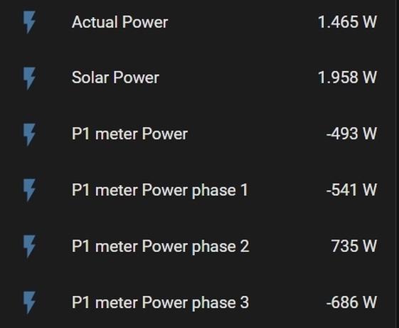

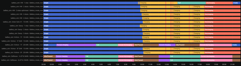

Je moet daar het totaal van je huishouden gebruiken. De PV koppel je apart.DikkieDick schreef op maandag 7 oktober 2024 @ 11:03:
Thanx. Wil de simulatie doen maar is me nog niet helemaal duidelijk welke sensoren ik moet gebruiken voor de in- en export. Zou ik hier de P1 Meter actuele vermogen moeten gebruiken of de export van mijn zonnepanelen (via kWh-meter omdat ik domme zonnepanelen heb en ze daardoor slimmer heb gemaakt).
Op dit moment leveren de panelen pakweg 800W op en wordt er 600W teruggeleverd aan het net. Dat zou dan in de simulatie nu naar de batterij moeten gaan zou ik denken. Eens ff kijken wat het energy-dashboard dat elk uur ververst zegt over een uurtje.
Uur later: nee lijkt niet echt te kloppen. Er is tussen 11 en 12 0,6kWh zonne-energie opgewekt en de batterij is gevuld met 0,68kWh en er is 0,05kWh uit de batterij gebruikt en ik heb iets van 0,43kWh teruggeleverd. Dat lijkt me niet geheel goed. Ik pleur hem er eerst wel uit want nu krijg ik te vreemde gegevens.
Overigens werkt de weergave vaak pas goed op een verse dag, gaandeweg de dag bewerken zorgt eigenlijk altijd voor foute weergaves, dus gewoon morgenochtend even kijken of het wel klopt.

Ik heb nu idd de totalen van de P1-meter gebruikt (sensoren die stand dal en piek optellen) voor de in- en uitvoer van de batterij. Heb hem weer in het dashboard gehangen. Morgen maar eens kijken. Fijne is wel dat als ik die batterij uit het dashboard haal ik weer de normale getallen zie.Taro schreef op maandag 7 oktober 2024 @ 19:23:

Zojuist heb ik deze strategie aangepast naar:
Tussen 00:00 en 12:00 in de X goedkoopste uren laden en in de Y duurste uren ontladen
Tussen 12:00 en 00:00 in de X goedkoopste uren laden en in de Y duurste uren ontladen
Op basis van de 2 grafieken die ik hierboven heb gepost is wel duidelijk waarom:
/f/image/uaLbNsz7rzY3RUo0Ypr7VONX.png?f=fotoalbum_large)
En tot nu toe resulteerde dat in dit gedrag:
/f/image/iyvHrCEhrOjRFBuVPuDtt5It.png?f=fotoalbum_large)
Waarbij dus vanaf morgenochtend een iets gefinetuned gedrag te zien zal zijn. En je ziet dat de 3 batterijen die ik zo aanstuur harder gaan dan de HomeWizard Battery:
/f/image/u47YwlIvkjvar0aUOMDhsitO.png?f=fotoalbum_large)
Voor de volledigheid: Ik post dit allemaal niet om de HW Battery af te kraken, ik vraag HW ook niet om terugleveren mogelijk te maken. Wel wil ik hiermee mensen met dynamische tarieven en zonnepanelen op meerdere windrichtingen attenderen op het feit dat de HW Battery zich zal volladen met dure kWh's, zich zal ontladen met goedkope kWh's en je dus verlies zult maken op de standaard ingerichte HW Battery. Kan die daarentegen laden tijdens de goedkoopste dynamische tarieven en dan alsnog met je zonnestroom laden als die er op dat moment is, met daarna de rest van de dag nul op de meter (dus niet terugleveren) dan wordt het product al wel interessant(er) icm dynamische tarieven.

En vergeet niet om na het aanmaken van batterij en Energy dashboard je HA systeem te herstarten. De dummy sensoren die bij de simulatie horen worden anders niet zichtbaar / niet werkend.Taro schreef op maandag 7 oktober 2024 @ 19:23:
De eerste dag kan de simulatie onzin-getallen uitspugen. Dat zou halverwege de tweede dag opgelost moeten zijn, geduld...

Had een herstart gehad maar ook de 2e dag halverwege hele vreemde waardes. Bij, tussen 11 en 12, 0,4kWh panelenopbrengst is de accu met 0,68 geladen en heeft ie ook 0,16 van de batterij verbruikt en 0,25 teruggeleverd aan het net. Ik was verder afwezig dus er zal pakweg 150W zijn gebruikt het afgelopen uur.Sonero schreef op dinsdag 8 oktober 2024 @ 08:34:
Hoop dat met een echte batterij de waardes wat fatsoenlijker worden. :-)

Heb je per ongeluk de echte P1 sensorwaarden ingevuld? Er zou na herstart zoiets als "...simulated.P1...." moeten komen te staan in je drop-down selecties. Lees anders de posts van @Taro op 7 juli en 10 juli nog eens na.DikkieDick schreef op dinsdag 8 oktober 2024 @ 12:17:
Dat zal niet per ongeluk zijn. Ik zoek die posts er ff bij. Thanx.Sonero schreef op dinsdag 8 oktober 2024 @ 12:31:
Update: erbij gepakt maar het blijft voor mij een hoop abracadabra en mijn simulatiedashboard krijg ik zo niet lekker. Ik ben het ff helemaal kwijt en laat het maar ff voor wat het is.

Nou, dat geldt alleen voor een huishouden met 1-fase. Bij een 3-fase aansluiting kan hij vrolijk staan te gebruiken op de ene fase en staan terug te leveren op de andere fase.hanev001 schreef op dinsdag 8 oktober 2024 @ 11:07:
En Nee de HW batterij hoeft niet aangemeld te worden. Het is een buffer in je huis voor stroom maar het neemt geen stroom van het net nog levert het daaraan terug.
Afrekentechnisch zal hij dat salderen in de meter, maar je exporteert toch echt fysiek stroom.

De HW batterij is een 1 fase apparaat dus dat kan niet.Onl1ne1373 schreef op dinsdag 8 oktober 2024 @ 15:06:
Wat je waarschijnlijk bedoeld is dat de batterij op een fase levert of laad terwijl de gebruiker of omvormer op een andere fase zitten.
Nou en, dat komt dus niet verder dan het transformator huisje waar alles weer samenkomt.
Wat ik bedoel is dat de stroom van de accu dus in veel gevallen niet in huis blijft (huis met 3-fase aansluiting).hanev001 schreef op dinsdag 8 oktober 2024 @ 15:13:
En dat het niet verder gaat dan het transformator huisje gaat is denk ik niet waar, dat hangt af van de verschillende aansluitingen en de vraag per fase daarop.
[ Voor 21% gewijzigd door Onl1ne1373 op 08-10-2024 15:45 ]
Waarom zou het verder gaan naar het middenspanningsnet?Onl1ne1373 schreef op dinsdag 8 oktober 2024 @ 15:28:
Je levert op een fase en neemt evenveel af op een andere fase. Saldo voor het hogere net is NUL.
Ook verschillende aansluitingen spelen geen rol. Er is een reden waarom het gelijk in de meter wordt verrekend.
Ja het saldo is nul, maar de stroom per fase is ongelijk en uit fase en dat blijft zo en kan door andere woning en bedrijfsaansluitingen minder of meer ongelijk worden....hanev001 schreef op dinsdag 8 oktober 2024 @ 15:58:

En hoe is dat anders dan wanneer er geen batterij tussen zit en de omvormer het direct het net op stuurt terwijl op een andere fase een gebruiker zit.PeteSplit schreef op dinsdag 8 oktober 2024 @ 16:32:
Fasen zijn nooit in evenwicht, dat kun je dus niet als een batterij probleem aanwijzen. Waar het omging is of een batterij in NOM als een leverancier gezien moet worden en dat is dus niet het geval omdat de levering alleen plaatsvindt als er een zelfde vraag is.

Hier een plaatje van vandaag. Ik gebruik 1465 W en de zonnepanelen leveren op dat moment 1958 W. Op de meter is dat dan een teruglevering van 493 W.
Maar als je naar de fasen kijkt dan heb ik op twee fasen teruglevering en op een fase verbuik van de boiler.
Omdat ik een 3 fasen omvormer heb, kan ik maar een gedeelte voor de boiler gebruiken, de rest komt van het net.
Een HW batterij zal dit tekort bij de boiler niet oplossen, maar gaat zichzelf opladen (als deze nog niet vol is), omdat ik per saldo teruglever.
:no_upscale():strip_icc():fill(white):strip_exif()/f/image/5OuTnMQDMNcjQP0mouyMohTw.jpg?f=user_large)
's Nachts zou een netbeheerder pas kunnen zien, of ik een batterij heb, als ik helemaal geen verbruik heb (NOM), of een veel lager verbruik dan normaal.
Ik denk dat ik ook het beste de batterij kan plaatsen achter fase 3...

Een netbeheerder ziet niets, ziet geen verbruik. Conclusies trekken hieruit lijkt mij nogal voorbarig als netbeheerder en als ze het wel zouden gaan doen dan word het tijd om de dictatuur uit te roepen.PeteSplit schreef op dinsdag 8 oktober 2024 @ 17:06:
's Nachts zal een netbeheerder pas kunnen zien, of ik een batterij heb, als ik helemaal geen verbruik heb (NOM), of een veel lager verbruik dan normaal.
Misschien ben ik wel zuunig en zet alles snachts uit.
In iedergeval voor mij een extra reden om niet te gaan mede te delen of ik een thuisaccu of meer, of niks thuis heb.
Hoe minder informatie hoe minder je genaaid mogelijk belast of benadeeld kan worden

Ik neem aan dat je moet vertellen tegen de HW app op welke fase je de batterij hebt aangesloten.Onl1ne1373 schreef op dinsdag 8 oktober 2024 @ 15:28:
Zodra die fase te weinig capaciteit heeft komt de batterij erbij.
Als dat niet zo is dan is de batterij wel aan het terugleveren aan het net als op zijn fase geen vraag is maar op een andere fase wel, en daar was hij nou net niet voor bedoelt, om aan het net terug te leveren.
Dus het lijkt mij sterk dat ze dat bij HW niet zelf bedacht hebben.
Maar goed, dit is weer gissen.
Dat is onnodig gissen. Je meter saldeert intern. Stel: op fase 1 gebeurt niets, op fase 2 zetten je zonnepanelen 2000w en op fase 3 verbruik je 1500w. Dan lever je op dat moment 500w aan het net volgens je meter en zal je HW batterij gaan laden.mike123 schreef op dinsdag 8 oktober 2024 @ 19:15:

Nee, dit staat gewoon in de FAQ op de HW-website, en werkt anders dan jij veronderstelt.mike123 schreef op dinsdag 8 oktober 2024 @ 19:15:
"Hoe werkt de thuisbatterij met een 3-fasenaansluiting?
Plaats je de HomeWizard Plug-In Battery op een andere fase dan waar de omvormer van je zonnepanelen op teruglevert, dan betekent het dat je op één fase teruglevert met je zonnepanelen, en gelijktijdig via een andere fase je batterij oplaadt. Jouw slimme meter rekent met de som van het verbruik van de drie fasen, ongeacht wat er op welke fase gebeurt. Voor het rendement maakt dit dus niet uit. Als de batterij wordt aangesloten op dezelfde fase als de zonnepanelen is dit wel duurzaam en beter voor de balans op het stroomnet."
