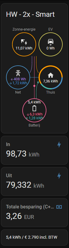

Taro schreef op zaterdag 31 augustus 2024 @ 23:16:
Het resultaat van mijn aanpassing:
#1
Standaard HomeWizard werking, geen enkele lading voor de nacht resterend omdat ik vanmiddag de EV tijdens de goedkoopste dynamische tarieven heb geladen:
#2
Geoptimaliseerd, in pauze gezet tijdens het laden van de EV voor de goedkoopste dynamische tarieven en nog wel lading resterend voor de nacht:
Voor de volledigheid: Zoals in eerdere berichten aangegeven is de geoptimaliseerde HW 2x later aangemaakt, de opbrengst kan je dus niet 1 op 1 vergelijken.
dit ziet er echt heel mooi uit. hoe krijg je deze visualisatie in HA?

HiBe schreef op dinsdag 3 september 2024 @ 15:48:
Dit kun je met de bat_sim integratie doen. Energy Flow Card plus en Energy Period Selector Plus als je terug wilt kijken ook per dag.

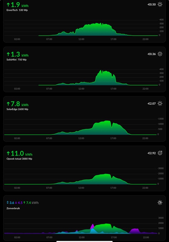

Ik heb een omvormer op een HW socket zitten, de as van de grafiek wordt omgekeerd (negatief).
Afbeeldingslocatie: https://tweakers.net/i/lNdN69xDMWVSRD5t_q908rD37u0=/800x/filters:strip_exif()/f/image/QaCj7FYP4l5WXqvdgkI978rk.png?f=fotoalbum_large

PeteSplit schreef op dinsdag 3 september 2024 @ 17:35:
dat is bij een kWh meter ook het geval

  • henkzelf
  • Laatst online: 10:24
Voor beide geldt dat zolang je maar zonnepanelen kiest in het profiel van die meter.

Dit krijg je bij meerdere PV setjes.
Afbeeldingslocatie: https://tweakers.net/i/AdnX7briY1tHnogzg1_MFtuYyzk=/x800/filters:strip_icc():strip_exif()/f/image/LBmvr2tLUbuWj9tu9asqWdr8.jpg?f=fotoalbum_large
Zie daarvoor mijn uitleg eerder in dit topic: Taro in "Het HomeWizard Plug-In Battery topic"

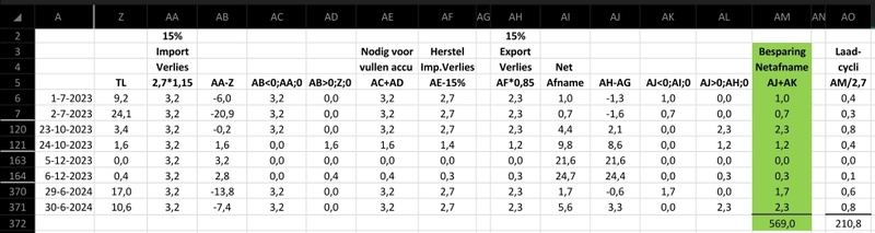

Enige tijd geleden heb ik maandgemiddeldes gebruikt voor het berekenen van de besparing en kwam ik op 740KWh.
Nu wat minder rooskleurig:D
Ik kom nu uit op 502KWh. Geen gemiddeldes, maar wat er per dag de accu in zou gaan met een minimum van 1,89KWh en een max van 2,43KWh. Ook heb ik 20% verlies meegerekend: TL-20% per dag om zeker te weten dat er voldoende TL is om de accu te vullen, vooral in de winter. 2KWh TL betekent rekenen met 1,6KWh.
Voor aantal laadcycli heb ik genomen:
- één keer volledig laden-ontladen =1
- 0,8KWh laden = (0,8/1,89=) 0,42
en alle waardes bij elkaar opgeteld.

het is niet 20% van wat je terug levert.
de (laten we zeggen) 10% van het opladen verlies je voor de capaciteit van je batterij. (bij de omvormer. Hij laadt gewoon iets langer door tot hij wel met 2,7 kWh geladen is.)
Stel je hebt 15kWh mogelijke export op een dag. Dan gaat er 2,7 kWh naar de batterij, en 270 Wh naar het verbruik van de omvormer. Dat verlies is dus export verlies, geen batterijverlies.
Van het verbruik verlies je zeg maar weer 10%, dat is echt batterijverlies.
Alleen op dagen dat je minder dan die 3 kWh exporteert kun je eigenlijk alles aan de batterij toewijzen. Maar zodra die 3 kWh wel gehaald wordt eigenlijk maar 10%.
[ Voor 14% gewijzigd door ArthurMorgan op 04-09-2024 09:26 ]

ArthurMorgan schreef op woensdag 4 september 2024 @ 09:23:
Sorry maar dit is gochelen met woorden. Die 270Wh exportverlies zouden niet plaatsvinden als je niet bezig was een batterij op te laden en is daar dus een rechtstreeks gevolg van en dat zie ik als batterij verlies.
Verlies wordt niet groter of kleiner door het aantal kwh dat je laad. Het kan wel varieren door de snelheid waarmee wordt geladen of ontladen.

hanev001 schreef op woensdag 4 september 2024 @ 09:38:
Het maakt in zoverre uit dat als je alles aan de batterij toewijst je van een 2,7 kWh lading maar 80% (2,16 kWh) terug krijgt, en dat is 90% (2,43 kWh)

Ah, dank je! Ik ga dit ook verwerken in mijn berekening, 3 IN en 2,4 UIT (en UIT is dan mijn besparing)
Ik heb alleen naar 1,89 en 2,43 UIT gekeken vanwege 70-90% efficiency.

Nu gerekend met 2x15% verlies: accu in en uit. Zit ik nu op het juiste spoor?
Afbeeldingslocatie: https://tweakers.net/i/enFPfQro1aTMSPxeKlUQ8DjDk5Q=/800x/filters:strip_icc():strip_exif()/f/image/XDBfu8OnDSw4ytIO5LOpTfFE.jpg?f=fotoalbum_large
Percentages kan ik gewoon aanpassen

Het is een wat strenge methode. Maar als minimale opbrengst is het zeker bruikbaar.
Hou er wel rekening mee dat je (zeker) in het voor en najaar je ook overdag nog wel eens wat extra pakt als het opeens bewolkt is tussen twee zonnige perioden in. Dus dat je meer dan 1 cycle op een dag kunt halen.
Maar voor een minimum opbrengst lijkt dit me een prima opzetje.
Ik weet trouwens niet of het veel uitmaakt in jouw situatie of niet. Maar bedenk wel dat het laadvermogen maximaal 800 Watt is. Als ik naar 23 oktober kijk dan zou dat bijvoorbeeld van invloed kunnen zijn
[ Voor 22% gewijzigd door ArthurMorgan op 05-09-2024 15:15 ]

Ja, een uurtje zonneschijn van 1500W maakt niet dat dat direct de accu in loopt. In mijn berekening dan max 800Wh - 15%, haha! Nuttige opmerking, dank je. Dit in excel stoppen is onmogelijk, misschien toch kijken naar HA. Ik doe nu achteraf steeds een dagje data in excel invoeren.
Trouwens, volgens mijn berekening nog 6 precies dezelfde jaren en dan heb ik mijn accu terugverdiend :+

Op 18 augustus een 2e editie van de 2x HomeWizard Battery simulatie toegevoegd, die gepauzeerd wordt als de EV laadt om te voorkomen dat duur geladen ochtendzon kWh's tijdens de goedkoopste uren van de dag ontladen worden. De geoptimaliseerde versie heeft inmiddels de standaard versie ingehaald:
Afbeeldingslocatie: https://tweakers.net/i/Tue406K6iuylHfpCb4PIXkVNIXA=/800x/filters:strip_exif()/f/image/F7nWOWm5zT4fpkIaESYWR4ke.png?f=fotoalbum_large
Natuurlijk kan nadat de EV geladen is de niet geoptimaliseerde versie ook weer gevuld worden met zonnestroom, maar op een aantal dagen is dat niet gelukt, waardoor die gedurende de nacht geen NOM meer kon realiseren. Daarnaast betekent extra cycles extra afschrijving. Zonnestroom kWh's die je naar de EV stuurt gaan niet het net op, maar als je tijdens het laden van de EV naast de zonnestroom kWh's ook de eerder in de accu opgeslagen zonnestroom naar de auto stuurt, dan laad je die gemiddeld gezien wel met meer eigen kWh's op. Tegen de huidige dynamische tarieven werkt het pauzeren dus financieel gezien goed. Stopt het salderen, dan kan het niet pauzeren beter uitpakken, mits de dag na het pauzeren nog lang genoeg is en de zon dan voldoende schijnt om de accu weer te kunnen vullen voor de avond.
Afbeeldingslocatie: https://tweakers.net/i/KrXmRrv0JvKe4z6fbn9bwUhLkY0=/800x/filters:strip_exif()/f/image/foTUJ9YwdEeCoe8fMHkNdxwe.png?f=fotoalbum_large
Afbeeldingslocatie: https://tweakers.net/i/dlZf-xOBkkqjEl55cwaqaqTQSyI=/x800/filters:strip_exif()/f/image/tMkepSusPSwXrH1Vb5NERUNU.png?f=fotoalbum_large
De 3x levert het meeste op, maar de 2x heeft in mijn geval nog steeds de beste ROI.

  • pizzapieter
  • Registratie: Februari 2015
  • Laatst online: 13-07 07:36
Matjan schreef op donderdag 5 september 2024 @ 14:43:
Ik heb mn Excel gebouwd op elk kwartier, zoals te downloaden uit HW app.
Dit is nauwkeuriger om ook het op- en ontladen te berekenen (per minuut zou nog nauwkeuriger zijn natuurlijk, maar dat heb ik niet)

pizzapieter schreef op zondag 8 september 2024 @ 23:19:
Ja, goeie! Hiermee kan de opbrengst van vorig jaar achteraf weer wat preciezer worden uitgerekend. Ik ben benieuwd wat daar dan uit komt en in hoeverre dit verschilt van de cijfers die ik nu heb O-)

Devke
Gister de 1e dag dat het niet lukte om in de simulatie de HW batterij te vullen overdag. Normaal patroon in verbruik gehad. Benieuwd wat deze regenachtige week verder gaat brengen. De avonden worden ook langer.Afbeeldingslocatie: https://tweakers.net/i/2aTcoSFB5dryc4nusIPzW57Uyjo=/800x/filters:strip_icc():strip_exif()/f/image/JdKoaGYnq6wQBVauXIz0TIdh.jpg?f=fotoalbum_large
