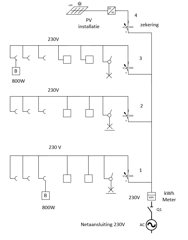

over de 800 Watt grens:
HomeWizard_NL schreef op dinsdag 2 juli 2024 @ 16:37:
We adviseren echt een eigen groep (of meerdere eigen groepen per fase als je dat wilt) voor het ongrendelen van het maximale ontladen. Doorsnee consumenten uitleggen dat ze batterijen over verschillende groepen of fases moeten verdelen zonder kennis van wat groepen of fases zijn is gewoon vragen om gebruikersfouten waar risico's aan zitten. Wij proberen het voornamelijk gewoon overzichtelijk en veilig te houden met dit standpunt.
Dus kort door de bocht. wil je de batterijen ontgrendelen, mogen er geen andere apparaten zitten op de groepen van de batterijen. Doe je dit toch, eigen risico.
Uit de laatste zinsnede is dus duidelijk op te maken dat het wel kan. Maar dat ze het echt af raden. Maar als je een eigen groep hebt, of het over meerdere groepen verdeeld zoals @MacD007 zegt kan het gewoon. Of via een setting (waarschijnlijk ergens diep ver verstopt ;) ) of door het door te geven aan HW dat je het ontgrendelt wilt hebben.
Ik wacht op de tweede batterij voor ik een extra groep ga maken. Maar zelf vind ik dat toch de meest prettige en veilige optie. Maar HW kan dat verder niet controleren of zo.

Naar mijn mening is de denkfout van HW dat men puur naar het beveiligen van het ontladen heeft gekeken. Echter om te kunnen ontladen zullen de batterijen eerst moeten worden geladen.
Voorbeeld: 2500W gewone gebruikers en 2 batterijen 1600W laden in dezelfde groep
Belasting bekabeling en zekering 4100W (geen goed idee)
Voorbeeld 2500W gewone gebruikers en 2 batterijen 1600W ontladen in dezelfde groep
Belasting bekabeling = 2500W en belasting zekering = 900 W ( is veiliger dan laden)
De enige manier om de gevreesde overbelasting van de bekabeling te veroorzaken is om tijdens het ontladen extra gebruikers toe te voegen aan de groep zodat de belasting van de bekabeling hoger dan 4400W wordt . Echter zodra het ontladen stopt zit je dan weer met een overbelasting van de zekering.
Aangezien je geen controle hebt over het wel of niet schijnen van de zon en daarmee het schakelen tussen laden en ontladen is het extra toevoegen van gebruikers niet een praktische zaak.
Als de boel wordt overladen is dat echt iets dat opzettelijk gebeurd en tegen zulk gedrag is geen enkele beveiliging bestand
Tenslotte dit is een beveiliging die werkt voor de HW batterijen. Het geeft geen bescherming tegen domme mensen die daarnaast ook nog een product van een andere leverancier aansluiten dat teruglevert.
De enige echte bescherming is gezond verstand en een duidelijke handleiding waar in de risico's uitgebreid zijn vermeld.
  • ArthurMorgan
Bij het laden van de batterij schiet de zekering er gewoon uit als er teveel gevraagd wordt. Daarom geen probleem. Dat is niks anders als een airfryer, een strijkbout en een oude stofzuiger op dezelfde groep.
Bij het ontladen schiet de zekering er juist pas 3,5 ampere later uit, en dat kan dus echt een issue zijn als je hem ontgrendelt en meerdere op 1 groep zet waar andere apparaten staan.
Eh nee! bij de zekering wel. Maar intern juist niet. Dit is juist wat brandgevaarlijk kan zijn bij dunnere bekabeling. (niet bij dit voorbeeld overigens, maar de apparaten (gewone gebruikers) kunnen ook rustig 4800 Watt vragen en krijgen zonder dat de zekering eruit vliegt.)
TLDR: Opladen kan zekeringen laten springen, ontladen kan de bedrading overbelasten en dus brandgevaar opleveren. HW richt zich logischerwijs op het laatste.

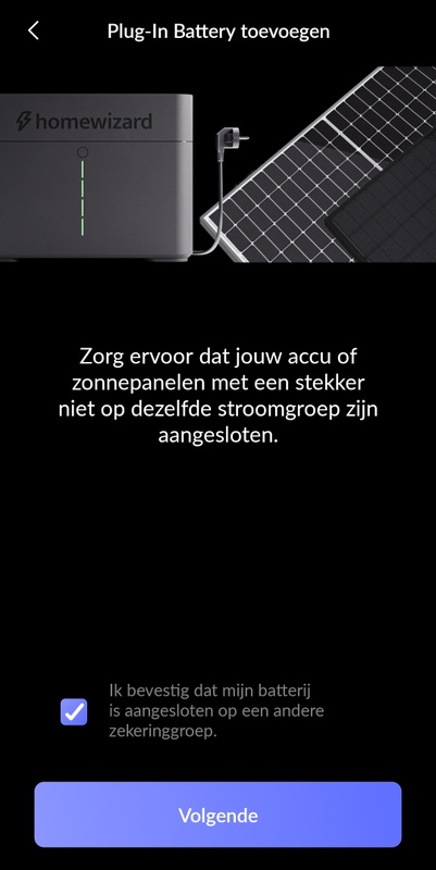

Bij het laden van de batterij schiet de zekering er gewoon uit als er teveel gevraagd wordt. Daarom geen probleem. Dat is niks anders als een airfryer, een strijkbout en een oude stofzuiger op dezelfde groep)
Als de zekering er niet uitvliegt bij gewone gebruikers die meer dan de waarde van de zekering vragen dan is er iets structureel mis met de installatie en heeft dus niets met batterijen te maken. Het brandgevaar is dan ook aanwezig zonder batterijen. Dat lost een beveiliging in de batterijen niet op.
  • ArthurMorgan
hanev001 schreef op vrijdag 13 september 2024 @ 17:22:
Als de batterij op dezelfde groep zit gaat de stroom niet via de zekering, maar rechtstreeks naar de gebruikers. Dat geef je zelf al aan met je 900 watt bij de zekering van je eigen voorbeeld.
Dat is het hele issue hier.
stel 5000 watt aan apparaten aan op 1 groep van 16 ampere.
Zekering klapt er uit als je dat doet zonder batterijen. (veilig)
Voeg 2 batterijen toe die ontgrendeld zijn en vol zitten. 1600 watt levering mogelijk, en gevraagd.
bij de zekering komt er nog 3400 watt aan extra door, dus die doet niks. (onveilig)
Heb je echter 3000 watt aan apparaten aan staan en voeg je 2 batterijen toe (en heb je genoeg opwek) dan knalt die zekering er bij 16 ampere gewoon uit. Dus ja opletten dat je je batterijen zo plaatst dat het opladen en gebruiken niet de zekering overvraagt. maar gevaarlijk wordt het niet.
edit: ander iets. Ik zit er zelf over te denken om mijn zonnepanelenomvormer sowieso te begrenzen tot 3600 Watt. Ik heb een 4200 watt omvormer maar de keren dat ik boven de 3600 Watt kom is best weinig. Dat is iet wat ik overweeg als de tweede batterij komt en ik die (tijdelijk) op de zelfde groep ga zetten als waar nu maximaal 3000 watt aan vraag zit. (wasmachine en 1 kW boiler, en komt echt geen usboplader meer bij ;) )
[ Voor 26% gewijzigd door ArthurMorgan op 13-09-2024 17:53 ]
Sorry, doe aub geen uitspraken waar je blijkbaar geen verstand van hebt, een 16A zekering klapt niet bij 16,1A er uit.
ik heb in het verleden daarover al een grafiek laten zien wat er gebeurt en waneer.
je maakt door dit soort onzin mensen alleen aan het twijfelen.
Waar ik het wel met je eens ben kijk naar de aansluitwaarde van al je apparaten die je op één groep hebt aangesloten en zorg er voor dat je daarmee de groep niet overbelast en blijf dus netjes onder de limiet (bij 16A is dat dus 3.680W).
daarmee behoud je van de aanwezige veilgheidsmarges en blijf je volledig in het groene gebied.
Quatt WP 4,5 kW - Atag CV ketel - Honeywell T6 - 23 panelen SolarEdge
ArthurMorgan schreef op vrijdag 13 september 2024 @ 17:26:
Arthur, op een groep waar een omvormer zit mag je niets anders (verbruikers) plaatsen, een batterij is tijdens het laden ook gewoon een verbruiker, dus deze mag dus niet op dezelfde groep als de omvormer geplaatst worden.
Als je een omvormer van 4.200W hebt zou deze in feite door een 20A zekering afgezekerd moeten worden, of deze limiteren tot de genoemde 3680W.
De batterij moet dus op een andere groep geplaatst worden.
  • ArthurMorgan
Dat heb ik hoor. :)
Wat ik vooral wil voorkomen is dat de groep waar de batterijen op zitten door het opladen boven de 16 ampere uit komen. Dat kan ik het makkelijkst voorkomen door de omvormer te beperken.
De groep waar ze tijdelijk op komen (voor ik ze ga ontgrendelen) is een groep die 3000 kan vragen door de verbruikers. Met 2 batterijen zou ik dus op een vraag van 4200 Watt* uit kunnen komen op specifieke momenten. Door de omvormer op 3600 te zetten blijft er op zulke momenten gewoon maar 600 over om te laden. En springt de zekering er niet uit.
Als de eigen groep er is kan de beperking er weer af.
Mijn andere 2 groepen hebben soms een (iets) hogere vraag dan die 3000 max van deze groep. Maar ook als ik er dan daar een batterij op zou zetten zou er nog steeds geen overbelasting ontstaan. Mits ik dus altijd zorg dat de vraag van andere apparaten tezamen binnen die groep onder de 16 Amp hou.
* max van de zonnepanelenomvormer. Iemand anders met meer panelen en een grotere omvormer nog meer dus.
[ Voor 19% gewijzigd door ArthurMorgan op 13-09-2024 19:50 ]

Meer als dit voorbeeld ( alleen hier het ontladen even als voorbeeld )
Stel in je huis heb je verbruik van 2.000W in de avond
Dit verbruik wordt in de totaal 7 groepen verbruikt.
Batterij 1 (groep 3) kan dus 800W leveren
Batterij 2 (groep 5) kan ook 800W leveren
Totaal kan dus door de twee batterijen 1.600W geleverd worden
Je verbruik was 2.000W waarvan dus 1.600W door je batterijen worden geleverd en het overige deel van 400W komt uit het net.
Stel je verbruik echter slechts 1.400W, dan kan deze dus volledig door de batterij geleverd worden, de verdeling wordt door de BMS en P1 slim geregeld.

nee, juist tijdens het ontladen kan er binnen de groep een mogelijke gevaar optreden omdat in dat geval juist de zekering geen veiligheid biedt, daarom is juist in de netcode deze 800W begrenzing opgenomen. Max belasting bij 16A is dan 3680+800=4480W in de bedrading van deze groep. Dat is bijna 19,5A.
Bij een extra invoer van 800W door een tweede batterij gaat dat echter al naar 23A, en dat wordt voor 2,5mm2 echter wel een beetje te veel ( hiervoor zou je al 4mm2 moeten hebben)

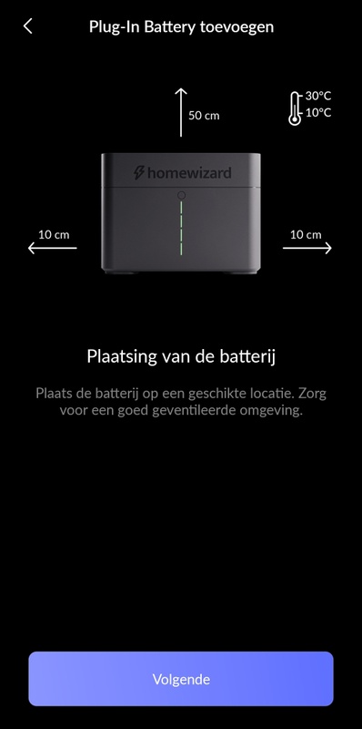

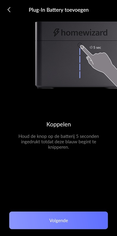

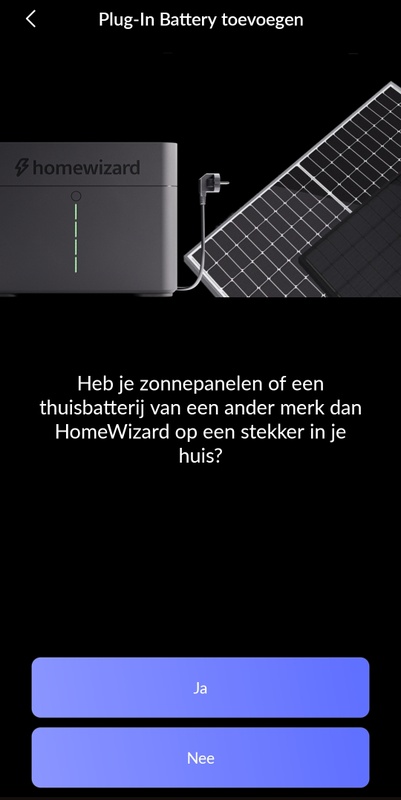

Ik denk gewoon in de app als je een 2e of meer batterijen gaat aansluiten je een vraag krijgt.
Of deze op een andere groep of alle batterijen op een eigen groep zitten.
En dat je dan kunt kiezen ontgrendelen.
Maar dat is gissen.
Afbeeldingslocatie: https://tweakers.net/i/s_U_68m3xY1cwe-2J8HMzsduurI=/x800/filters:strip_icc():strip_exif()/f/image/KLmzV6DxlDbz0zuEIFa7Vjkg.jpg?f=fotoalbum_large
Afbeeldingslocatie: https://tweakers.net/i/Ks_t9IAR566FMs5lVrYp2mqU4NQ=/x800/filters:strip_icc():strip_exif()/f/image/OQgvyPzNrhpq7H027TLOUJ1p.jpg?f=fotoalbum_large
Afbeeldingslocatie: https://tweakers.net/i/rgTYdPkENTKVw-oAmqVn3iiyNy8=/x800/filters:strip_icc():strip_exif()/f/image/N4aRp4sKfTG4RctY8QB2BvOo.jpg?f=fotoalbum_large
Afbeeldingslocatie: https://tweakers.net/i/vk395aFvSVQNbB5GKUkX_JfwSS4=/x800/filters:strip_icc():strip_exif()/f/image/rZlqzURzazIE1Hv6dxif2jLs.jpg?f=fotoalbum_large
Afbeeldingslocatie: https://tweakers.net/i/6gaZ-Zp0uDCd1g29MvaGHkfdYzw=/x800/filters:strip_icc():strip_exif()/f/image/NIGxQZzfF3H2s852G7NWQvHU.jpg?f=fotoalbum_large
Afbeeldingslocatie: https://tweakers.net/i/BvuYweFdvawRdHR7G05Zhd7NhtU=/x800/filters:strip_icc():strip_exif()/f/image/MKZROGNbL6ysj0zLT9Svlin3.jpg?f=fotoalbum_large
Tenslotte de (app)licatie weet wat je hebt geïnstalleerd.
(Huis zonder P1 dongel)
Afbeeldingslocatie: https://tweakers.net/i/2jkEEe9geiTZw3iEUp5_YRJyvS0=/x800/filters:strip_icc():strip_exif()/f/image/5HDqo1KVAxhq6dUg1m37HkSe.jpg?f=fotoalbum_large

MacD007 schreef op zaterdag 14 september 2024 @ 22:48:
Maar als de batterij gaat ontladen is de kans dus ook aanwezig dat hij de apparaten op dezelfde groep gaat voorzien van spanning en dat er maar 3680-800=2880W door de automaat gaat.
Maar dat is waarschijnlijk alleen in de ideale situatie.
Of denk ik te makkelijk? Zal wel.

mike123 schreef op zaterdag 14 september 2024 @ 23:11:
Dat was worst case situatie als er dus binnen die groep zowel 3680W uit het net en daarbij ook nog 800W door de batterij (omdat deze elders binnen het huis benodigd is, dus die verbruiker niet binnen de groep zelf ligt) geleverd gaat worden, dus geen direct verbruik binnen de groep ( dit is wel een theoretisch benadering om de worst case aan te geven. In de praktijk verwacht ik dat wat je zelf ook aangeeft.

MacD007 schreef op zaterdag 14 september 2024 @ 23:28:
Ik denk ook dat het zo gaat maar als je al aan de max zit van de automaat en je plugt er toch nog even een dingetje bij op die groep (ongemerkt de verkeerde groep) dan ga je onder volle belasting wel die 800W er extra op de bekabeling zetten.
En als de HW leeg is gaat de groep er uit. "Hoe kan dat nou, begin van de avond gaat het altijd goed?".
Mocht hier een batterij komen dan gaat hij eerst in de schuur. Die heeft een eigen ALAMAT en daar zit niks bijzonders op die groep.
Gaat dat goed dan gaat hij denk ik in het najaar, als het koud word, naar zolder, die groep zit de zolder op en een slaapkamer.

Mooie plaatjes maar komen deze uit een handleiding van HW of heb je dit zelf verzonnen en gemaakt?
Als dit echt de wijze van installatie is dan is de hele vergrendeling situatie een wasse neus omdat je met een enkel vinkje dan de boel kan vrij geven. Ongeacht of dat vinkje juist wordt gebruikt.

Waarom zo passief agressief? Natuurlijk zijn die plaatjes niet zelfgemaakt.
Het is geen 'wassen neus', juist een gecontroleerd proces waarbij mensen met kennis van zaken zelf bepalen of ze de 'veilige' of potentieel problematische configuratie bij verkeerd gebruik toestaan.

De accu staat gewoon al maanden in de app en je kunt de installatie procedure dus gewoon al doorlopen totdat deze gaat reageren op de accu die er nog niet is 😉😃

Waarom is dit agressief, het is een uitdrukking van stomme verbazing want hoe is dit een gecontroleerd proces voor mensen met kennis.
Iedereen kan een vinkje aan of uit zetten, kennis is daar niet voor nodig en dus geen enkele garantie dat er een juiste en veilige situatie keuze is gemaakt. Daarmee is het hele gebeuren dus weinig waard.
Ik kijk niet zo vaak in de app maar gebruik daarvoor mijn PC dus dat had ik gemist.
Maar ik heb nu even gekeken bij het toevoegen van nieuwe apparaten en daar staat inderdaad de batterij. Echter de vraag voor het vinkje zie ik niet, komt misschien pas te voorschijn als je een 2e toevoegt en zover kom je niet als je er nog niet een hebt.
Edit: Nog even verder nagedacht en geprobeerd en wat blijkt die vraag met het vinkje komt te voorschijn als je aangeeft dat je zonnepannen of een accu met stekker van een ander merk hebt met Ja beantwoord.
De conclusie dat je de beperking van de HW batterij hiermee kan opheffen in dus voorbarig. Je geeft alleen maar aan dat je niet producten van 2 verschillende leveranciers in een groep hebt zitten.
[ Voor 24% gewijzigd door hanev001 op 15-09-2024 10:00 ]

a2aan schreef op zondag 15 september 2024 @ 07:41:
@MacD007 Volgens mij zijn meerdere HW-batterijen per definitie gekoppeld (ze werken samen), en standaard vergrendeld (ze ontladen in totaal met max 800W). Je kan dus niet zomaar stellen dat je met twee batterijen op twee groepen alsnog met 1600W kan ontladen, want daarvoor moet je dus ontgrendelen.
Ik snap je antwoord alleen even terug naar enkele basisbegrippen in de electrtechniek, zonder dat ik nu hier een basiscursus electrotechniek aan het geven ben.
In ons huissysteem hebben we principeel te maken met paallel schakelingen en dus zijn daar ook de hierbij behoorende rekenregels van toepassing.
regel 1: Bij parallel schakeling is de spanning (U) overall het zelfde (dit is zowel voor DC als ook AC van toepassing)
regel 2: Wet van Ohm : U=I*R waarbij I=de stroomsterkte in A en R=weerstand in Ohm.
regel 3: Vermogen (P) in Watt = spanning (U) * stroomsterkte (I) (P=U*I)
regel 4: vermogen Ptotaal) = Vermogen 1 + Vermogen 2 + Vermogen 3 ... (Ptot=P1+P2+P3 ...)
dat is zowel voor verbruik als ook levering van toepassing.
We zijn het eens dat in ons huis overall de zelfde spanning (U van 230V) aanwezig is ( dus onze installatie is een parallel geschakede installatie)
hier een voorbeeld met hier twee batterijen:
Afbeeldingslocatie: https://tweakers.net/i/4JYoX1I2BDz9aEuP46Lqo6Z0_XE=/full-fit-in/4000x4000/filters:no_upscale():fill(white):strip_exif()/f/image/e1aXpwnJfM781RZHZd8XWr6g.png?f=user_large
In deze situatie (het is nacht, dus de PV installatie levert nu dus geen stroom.
je ziet ook dat de PV hier zijn eigen groep heeft, eis bij levering van stroom van meer dan 800W vermogen.
In elke groep 1..4 zal gekeken moeten worden dat de totaale aansluitwaarde van de toestellen (hou dus ook rekening mee wat er aan de WCD aangesloten kan worden) niet boven de totaale vermogen op deze groep kan gaan komen (in dit geval dus 3680W door de 16A zekering)
De HW batterij kan alleen via de P1 interface (P1 dongle) zien wat de totale vermogensbehoefte is in het huis.
verder zie je in dit huis 3 verbruikers groepen met divsere lampen, verbruikers en stopcontacten (C symbool)
op twee van deze stopcontacten (WCD) zijn ieder één HW thuis-batterij op aangesloten via een stekker en leveren elk 800W.
In dit voorbeeld is de totale stroombehoefte 4.000W (er wordt hier blijkbaar gekookt) welke door de verschillende verbruikers wordt gevraagd.
Dit betekend dat beide batterijen kun maximale 800W vermogen aan het net mogen afgeven omdat de vermogensbehoefte groter is dan de vermogens van beide bijelkaar. De software van HW kan dit via de P1 dongle zien hoeveel vermogen er totaal door het huis wordt gevraagd en kan daarop de hoeveelheid vermogen die de batterijen leveren op afstemmen.
in deze situatie word dus 800W + 800W door de beide batterijen geleverd = 1.600W en de rest (4000 -/- 1.600 = 2400W zal door het net worden geleverd.
Door de twee batterijen nu ook over de verschillende groepen te verdelen hou je de limiet per groep van 800W stekkerbatterij conform de netcode ook in.
Hoe dat ontgrendelen in de praktijk werkt weten we nog niet, maar 'op papier' lijkt HW als voorwaarde dedicated groep(en) te stellen. Dat is nogal 'streng', en volgens mij is dat waar @hanev001 op doelt.
Verder zie ik risico als kans maal impact. Je hebt gelijk dat de impact groter is bij ontladen met 1600W, maar om dat mis te laten gaan moet je precies op het moment dat de batterij ontlaadt meer dan 20A aan verbruikers hebben. Als de batterij leeg is klapt de zekering er alsnog uit, en aangezien de batterij ook kan opladen met 1600W, zorgt dat ervoor dat je in de praktijk juist eerder je zekering zal trippen. Dus als je HW-batterijen vergelijkt met een zonnepanelensetje met stekker is de potentiële impact gelijk, maar met een batterij lijkt me de kans dat dit 'ongemerkt' optreedt een stuk kleiner, omdat de batterij zich een deel van de tijd als veruiker gedraagt, en er dan juist extra stroom langs de zekering gaat.
volgens mij is in de software het zo gelegd dat het opladen alleen kan gebeuren door zelf opgewekte stroom via een aangesloten PV installatie, volgens mij kan op dit moment de batterij namelijk niet vanuit het net opladen. De batterij kan dat via de P1 dongel namelijk zien. (via de teruggeleverde stroom).
is je batterij namelijk leeg in de avond/nacht, dan stopt gewoon de levering (want die is leeg) en trek je dus je stroom die je nodig hebt op dat moment weer gewoon vanuit het net.
bij 1.600W levering hou je nog 2.080W over aan capaciteit, dat is 9A, dus je gaat bij een dubbele batterij in één groep pas over de specs (meer dan 16A over de kabels) als de totale vermogensbehoefte boven deze 9A ligt. Gezien dit echter duidelijk onder de normale belasting van 3680 W ligt heeft de netcode hier een veiligheid ingebouwd en de grens op de 800W gesteld.
Als je dus een groep hebt waarbij je zeker kunt stellen dat deze niet boven deze 2.000W vermogen gaat trekken, zou je dus deze ook hierop kunnen plaatsen en ontkoppelen.

hanev001 schreef op zondag 15 september 2024 @ 08:58:
Dat je met 1600w kan ontladen kan alleen als het op een EIGEN groep staat
Citaat van HW site "Hoeveel batterijen kan ik maximaal aansluiten?
Je kan maximaal 4 batterijen aansluiten (later mogelijk meer). Opstellingen van 1 tot 3 batterijen kun je zonder problemen aansluiten op meerdere stopcontacten. Wil je een opstelling met 4 batterijen, dan raden we aan deze op een eigen groep aan te sluiten via een installateur. Het maximale ontlaadvermogen is
STANDAARD ALTIJD 800 WATT ongeacht het aantal batterijen. Als deze op een EIGEN GROEP zijn aangesloten, kan dit worden ontgrendeld naar het aantal batterijen keer 800 watt. Dat betekent 1600 watt laden en ontladen voor 2 batterijen, 2400 watt bij 3 batterijen en 3200 watt bij 4 batterijen."
Waarom denk jij het beter te weten dan HW zegt?
sorry, ik zeg niets anders dan wat HW zelf ook aangeeft. helaas kan ik helaas niets aan doen dat jij dit blijkbaar verkeerd aan het interpreteren bent.
op zich is dat helemaal niets waarvoor je moet schamen, maar neem dan wel iets aan van profesionals als je zelf weinig kennis hebt van deze materie..
Nou ja zeg.
Dit heb ik gewoon uit de app gehaald. (Zoals nu ook andere forum leden ook al aangaven.)
Misschien lezen wat ik zeg.
Dat er bij een 2e of meer batterijen aansluiten.
Dan krijg je een andere mededeling in de app.
Omdat de HomeWizard app ziet dat er al een batterij aanwezig is.
Maar nogmaals is het gissen en denk ik dat het zo gaat werken.
En wat betreft vinkjes zetten dat wordt vaker gebruikt voor belangrijke dingen.
En als je dat verkeerd doet is het wel je eigen verantwoordelijkheid.

Afbeeldingslocatie: https://tweakers.net/i/uED8z-m6_N183PBYPETw5TG1CtE=/full-fit-in/4000x4000/filters:no_upscale():fill(white):strip_exif()/f/image/XXiDT3k8UZMovjC3kc8VhMNW.png?f=user_large
De andere optie is een softwarematige blokkage via de HW software waardoor maximaal 800W door wat voor baaterij geleverd kan worden (verwacht ik eigenlijk niet).

Sorry, ik heb al in een andere post vermeld dat ik dit gemist had. Het was niet bedoeld als kritiek maar als vraag. Misschien niet helemaal juist geformuleerd.
En wat de vinkjes betreft. Het is dus meer een soort van juridische vrijstelling voor HW want functioneel leveren ze dus geen enkele bescherming.
Integendeel, de kans is duidelijk aanwezig dat juist mensen die niet weten wat ze aan het doen zijn het vinkje maar op Aan zetten met de gedachte "ik weet niet wat het doet, dus ik zeg maar Ja om niets te missen"

Volgens mij is het hele idee dat je twee batterijen prima op dezelfde groep mag zetten, zelfs met gebruikers, en dat de software er voor zorgt dat er in totaal maximaal 800W wordt ingevoerd. Wil je die vergrendeling opheffen, dan kan dat (hoe weten we niet precies), maar HW 'eist' dan wel groep(en) zonder verbruikers.
Zelf moet je zorgen dat je maximaal 2000W aan andere gebruikers op de groep zitten (bij, twee batterijen), en als je dat niet goed doet ben je beschermd door de zekering van de groep. HW beschermt je door het invoeren op 800W te maximeren.
Waarom heb ik nu het idee dat ik al 108 pagina's lees met steeds weer herhalende zetten. @HomeWizard_NL kunnen jullie gaan leveren..... kunnen we ervaringen gaan delen... nieuw onderwerp 😜
Denk in kansen, niet in problemen. Homewizard Plug-In Battery 5.4 kWh. Zendure 2400 AC 17.2 kWh. Testen Accumate 4.8 kWh Plug-In Battery. 3330 Wp zonnepanelen. EV 77 kWh. Peblar Business Laadpaal.
  • mike123
  • Laatst online: 23:05
a2aan schreef op zondag 15 september 2024 @ 15:01:
Maximaal 2000W op de groep met 2 batterijen die samen 1600W kunnen leveren, als dat is vrijgegeven door HW klopt.
Maar je schrijft dat als je dat niet goed doet dat je dan beschermd bent door de zekering van de groep, dat klopt niet. Je voert 1600W extra in na de groep. Die word niet gemeten door de zekering (automaat)
Misschien bedoel je dat je niet beschermd bent.
Nee, ik bedoel dat zelfs zonder ontgrendeling, twee batterijen met 1600W kunnen OPladen (met zonne-energie), dus dat je als gebruiker zelf moet zorgen dat je maximaal 2000W aan andere gebruikers op de groep zet. Doe je dat niet, dan ben je beschermd door de zekering.
  • hanev001
  • Laatst online: 21:09
a2aan schreef op zondag 15 september 2024 @ 15:44:
Aanvulling hierop:
Als je er voor gezorgt hebt dat er ALTIJD die 1600W vrij is om te kunnen opladen dan betekend dit dat je ook probleemloos met 1600W kunt ontladen omdat die capaciteit dan nog steeds vrij beschikbaar is op de bekabeling.
