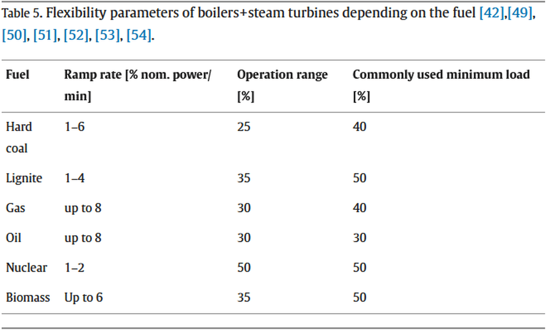

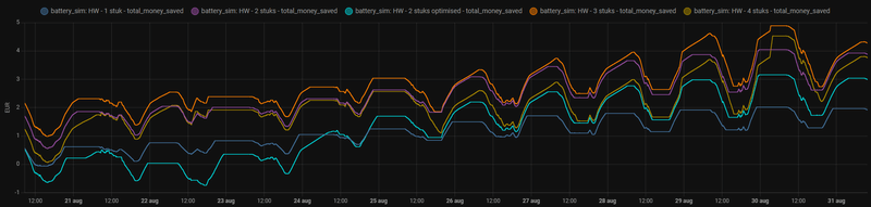

MacD007 schreef op woensdag 28 augustus 2024 @ 12:01:
ik mis in die lijst de gasturbines, want die kunnen binnen enkele minuten opstarten en worden hiervoor dan ook gebruikt als er snel even extra energie nodig is.
Dit zijn ook relatief kleine units, bv de Claus centrales heeft er een aantal staan, die in feite standby staan e n dus in zeer korte tijd opgestart kunnen worden.
Volgende tabel uit dezelfde bron:
Afbeeldingslocatie: https://tweakers.net/i/RPGkSV5CF4JpW1aP1JQzZDX3fCY=/full-fit-in/4000x4000/filters:no_upscale():fill(white):strip_exif()/f/image/LyLp5MqvuOMXOchYwSCsG32V.png?f=user_large
Ik zit nu vrij ver buiten mijn kennisgebied; die units bij de Claus Centrale zijn die van het type 'Simple cycle Aero-derivative'? Die dus een minimaal vermogen van 5% hebben, maar ook helemaal uit kunnen als ik jou goed begrijp?
[ Voor 3% gewijzigd door Bravo op 28-08-2024 12:08 ]

Bravo schreef op woensdag 28 augustus 2024 @ 12:06:
Ja, dat had ik begrepen toen ik daar in het verleden was, dit was ooit mijn vakgebied. een oude centrale op DSM had juist voor dat doel ook een LM-2500 gasturbine van GE (past bijna in een 40 voet container). ook deze kon binnen enkele minuten worden opgestart.
Dus als door het gebruik van thuis-batterijen het plotselinge verbruik een beetje ingedamd kan worden (mn bij inzet op grote schaal) zal dat zeker ook effect hebben of dergelijke systemen nog moeten gaan draaien en dus hierdoor minder CO2 uitstoot veroorzaken.

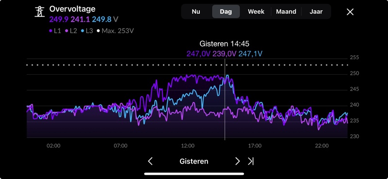

Ja en nee, wat denk je wat bij een één-fase systeem gebeurt; daar loop je namelijk nog meer kans dat de spanning in het systeem gaat oplopen, en zelfs boven de 253V limiet gaat komen en dus je omvormer uit gaat.
ik spreek uit ervaring.
Als dan nog in je straat de fase-verdeling ook nog niet optimaal is met een mix van één-fase en 3-Fase aansluitingen bestaan kun al helemaal je borst nat maken.
En ja, omdat de omvormer altijd een iets hogere spanning moet geven (hij wil tenslotte zijn energie kwijt, en dat gaat alleen van hoog naar laag, net als water overigens, de kans dat je water de berg op ziet stromen is denk ik vrij laag).
Hierbij speelt de belasting (e.m.n. de teruglevering van je buren) ook een belangrijke rol in.
De batterij zal tijdens zijn laadtijd juist geen spanningsverhoging geven, eerder een kleine spaaningsverlaging. Als deze gaat leveren is het omgekeerd, echter gezien het vermogen van max 800W en vaak nog een heel stuk lager zul je dat waarschijnlijk helemaal niet merken.
En ja, omdat de batterij op dat moment een verbruiker is (tijdens het laden) zal de spanning iets omlaag gaan, echter gezien dat het hier om slechts 800W gaat is dat effect redelijk beperkt.
Hier speelt tevens ook de geringe capaciteit een rol, op het hoogtepunt (rond 13:00-14:00) heb je al kans dat de batterij vol is en het effect wat je graag zou willen eigenlijk al weg is (uiteraard is dit ook afhankelijk van de grote van je pv installatie).
om je een idee te geven, en dat is een dag (gisteren, volop zon) in mijn eigen situatie (ik heb nog in een 3-fase systeem geen enkele afschakeling gehad van mijn omvormers (die één-fasig zijn aangesloten) terwijl vroeger toen het nog één-fasig was, deze regelmatig in de zomer uitgingen.
Afbeeldingslocatie: https://tweakers.net/i/L_8BD2xK1Sf70j-DfW2cz2iQUN8=/800x/filters:strip_icc():strip_exif()/f/image/pHH2AjP4teBR1o7YqZpPLuVj.jpg?f=fotoalbum_large
Je advies om "Als je de zonnepanelen niet op een aparte groep zitten (bijvoorbeeld bij een stekkerset) zou ik adviseren een PV-verdeler te gebruiken"is echter volledig contraproductief, want waarom zou ik dan nog voor een balkon-PV-installatie gaan kiezen ?
Een PV-verdeler zoals in je voorbeeld is een prima idee als je eigen groepenkast te weinig ruimte heeft om deze uit te breiden cq als deze nog van het oude type is met schroefzekeringen.
Heb je echter nog genoeg ruimte in je eigen groepenkast heb je die pv-verdeler helemaal niet nodig.
Een tweede toepassing is als je een sub-verdeling in bv je garage, zolder of tuinhuis wilt doen, maar dan moet deze verdeler wel ook apart afgezekerd zijn vanuit je hoofdgroepenkast en de pv-verdeler moet dan zijn eigen hoofdschakelaar hebben, en vergeet de selectiviteit (ookal is deze lang niet altijd meer verplicht is het vaak wel een goed idee om daar rekening mee te houden).
En belangrijk ga niet de fase met een groep verwisselen, dat zijn echt twee verschillende dingen, mn lekken willen dat wel eens als één ding zien.
heb je de mogelijkheid om voor de batterij de zelfde fase te gebruiken spreekt daar natuurlijk helemaal niets tegen, echter als leek is dat redelijk lastig te controleren als dat niet door de instalateur tijdens de aanleg duidelijk in de documentatie van de installatie is vermeld.

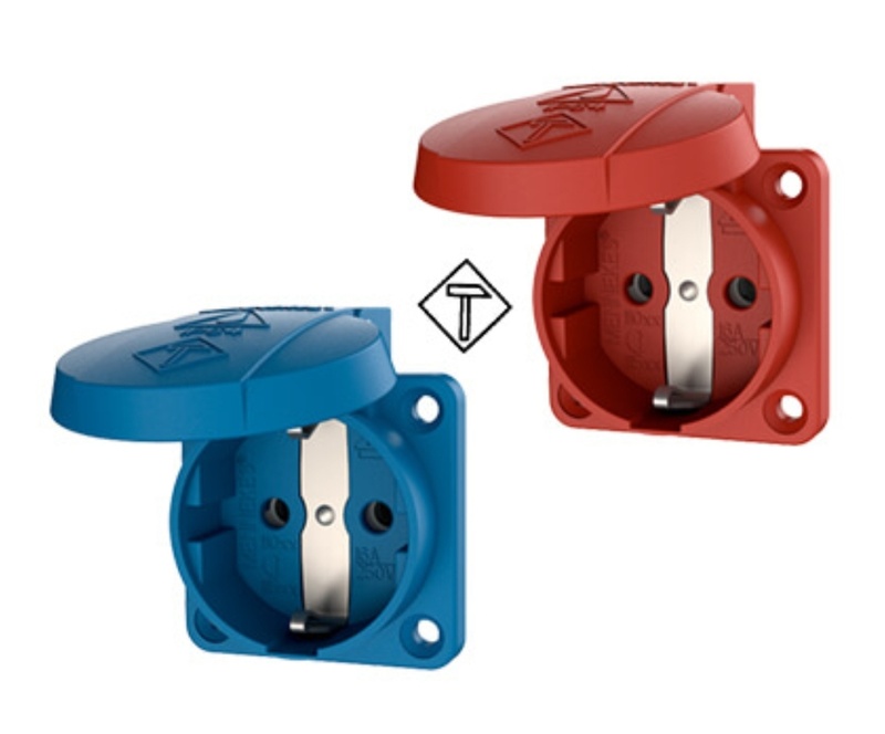

duidelijk, het leek er namelijk op dat het CEE PCE 230V aansluitingen waren en die passen natuurlijk niet met een F-type stekker. wat die gebruiken normaal namelijk deze blauwe kleur. d:)b
Afbeeldingslocatie: https://tweakers.net/i/leGNirsGxWqOseJXIy1Ku0Emwvw=/800x/filters:strip_icc():strip_exif()/f/image/6k0AulVTroWp1yJXfKibxJHF.jpg?f=fotoalbum_large
Quatt WP 4,5 kW - Atag CV ketel - Honeywell T6 - 23 panelen SolarEdge
  • peterbier
  • Laatst online: 17:47
peterbier
MacD007 schreef op vrijdag 30 augustus 2024 @ 16:12:
Je hebt deze ook in meer kleuren verkrijgbaar.
Afbeeldingslocatie: https://tweakers.net/i/iDBCP6SdZ_2DFwuB02Y-IQZK14Q=/800x/filters:strip_icc():strip_exif()/f/image/7O7umIJyyTvYDsonEdYlDw5Q.jpg?f=fotoalbum_large

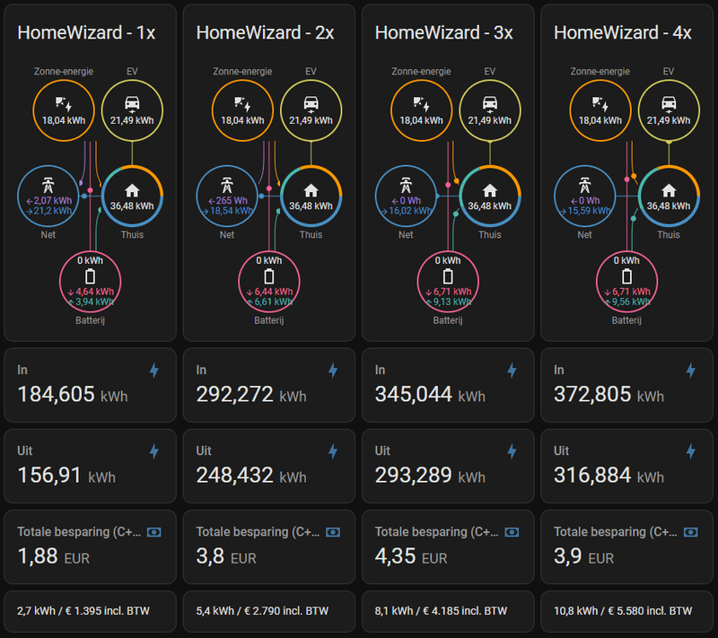

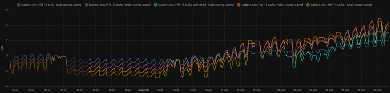

Interessant om te zien over de tijd, ik heb in Home Assistant het aantal dagen dat data bewaard wordt verhoogd, maar kon niet voorkomen dat er aan het begin toch een aantal dagen verloren zijn gegaan. Afijn, maakt ook niet uit, het gaat om het patroon en het heden.
Op 18 augustus heb ik een automatisering aangemaakt die de "HW Battery 2 stuks optimised" in charge_only stand zet als de EV begint met laden. Helaas gaat de battery_sim niet goed om met het wisselen van charge modi en bleef de accu daarna vaak in een soort pauze stand staan als ik die weer automatisch op default_mode zette nadat de EV klaar was met laden. Dat heb ik vorige week met een vies trucje opgelost door als het laden stopt een en ander te herstarten, dat werkt gelukkig prima als workaround.
Wat je nu ziet is dat ondanks dat "HW Battery 2 optimised" met een achterstand begon deze een aardige inhaalslag aan het maken is:
Afbeeldingslocatie: https://tweakers.net/i/Pp7Z2R4SqqYIjqg8iD4Pc2gva9U=/800x/filters:strip_exif()/f/image/tM6qNgo5RSlQQeNTW1V3AF09.png?f=fotoalbum_large
Afbeeldingslocatie: https://tweakers.net/i/Ope_1I3vs7CADSovuoUQy8P5Gmo=/800x/filters:strip_exif()/f/image/Vmx4YoRTMVykUU0BbRN7nMp1.png?f=fotoalbum_large
Ook wordt steeds meer duidelijk dat de 1 stuk achterblijft door de lage capaciteit. De 3 stuks komt er vooralsnog als winnaar uit, maar als je de investering afzet vs de opbrengst, dan blijft de 2 stuks voor mij de beste keuze. Benieuwd of de geoptimaliseerde versie met 2 stuks de niet geoptimaliseerde versie snel gaat inhalen.
Afbeeldingslocatie: https://tweakers.net/i/gIDKYKoBXa2dT49lAAHMYaASJ94=/800x/filters:strip_exif()/f/image/suj26QRdRRTd3OSfya4xUoKD.png?f=fotoalbum_large
Later begonnen, dus niet 1 op 1 te vergelijken met de andere 4 simulaties:
Afbeeldingslocatie: https://tweakers.net/i/0SCi17rRMO5F4RlcksWiE09PhsM=/x800/filters:strip_exif()/f/image/0lNJu9pvVyxZWBWRiVRIuvao.png?f=fotoalbum_large
Verder zie je een verandering in patroon, tussen 22 juli en 5 augustus was er een dalende trend, daarna is de stijgende trend begonnen. De laatste periode zijn er ook regelmatig grote verschillen tussen lage dynamische tarieven overdag en duurdere dynamische avondtarieven geweest, dat is waar je een dergelijke accu ook graag voor inzet :)
Zal over een tijdje, of als er een duidelijke wijziging in trend is, weer een update geven.

  • Taro
Taro
Laroil schreef op zaterdag 31 augustus 2024 @ 11:51:
vergeet de verliezen niet in batterij 10-20% ? ...
Exact, je moet met 70-90% efficiency rekening houden volgens de opgave van HomeWizard, dus 10-30% round trip verlies. In de afbeeldingen die ik hier vanochtend postte zie je ook hoeveel kWh je dus in de praktijk "weggooit" en dan hou ik daar nog maar rekening met 15% verlies en geen 20-30%, dus het is in de praktijk waarschijnlijk nog meer.

  • Devke
  • Registratie: December 2022
  • Laatst online: 17:17
Devke
Taro schreef op zaterdag 31 augustus 2024 @ 10:00:
Lekker bezig. Jij hebt de simulator dus ook lopen met dynamische tarieven? Welke integratie gebruik je daarvoor binnen HA?

  • Taro
Taro
Devke schreef op zaterdag 31 augustus 2024 @ 13:29:
Ja, de simulatie hier werkt volledig op basis van dynamische tarieven. Gebruik als import/export meter voor de battery_sim de huidige stroomprijs uit de Zonneplan integratie. Daarnaast heb ik nog Nordpool en Frank Energie voor aanvullende gegevens en grafieken.

Devke schreef op zaterdag 31 augustus 2024 @ 14:11:
1 dynamische leverancier is niet dekkend qua uurtarieven? Welke gegevens mis je dan waardoor bijv Frank en Noordpool nodig zijn?
Jawel, maar bij Nordpool kan je ook voor de volgende dag voor alle uren afzonderlijk de tarieven ophalen ipv alleen het huidige uur opvragen zoals bij Zonneplan het geval is.
Daarmee maak ik bijv. deze 2 grafieken:
Afbeeldingslocatie: https://tweakers.net/i/2AD6c5OWg-7f1FpHxVmKBYHhmZo=/800x/filters:strip_exif()/f/image/eNsyRVOEiwDXhHsvEbxlQRXr.png?f=fotoalbum_large
Je bent ook klant van ZP? Heb bij deze integratie het gevoel dat je klant moet zijn.
Ja, voor de Zonneplan integratie moet je klant zijn.
  • Devke
Devke
Taro schreef op zaterdag 31 augustus 2024 @ 15:56:
Okey. Dankje. Ben al bezig om de Nordpool versie erin te krijgen. Dan laat ik Zonneplan integratie eruit. Ben geen klant.
  • Taro
Taro
Het resultaat van mijn aanpassing:
#1
Standaard HomeWizard werking, geen enkele lading voor de nacht resterend omdat ik vanmiddag de EV tijdens de goedkoopste dynamische tarieven heb geladen:
Afbeeldingslocatie: https://tweakers.net/i/CFDpcglUth_4IhjxvAcWu6A_3H0=/800x/filters:strip_exif()/f/image/5XfjWY3e5hzqixZ9fABVsB6q.png?f=fotoalbum_large
#2
Geoptimaliseerd, in pauze gezet tijdens het laden van de EV voor de goedkoopste dynamische tarieven en nog wel lading resterend voor de nacht:
Afbeeldingslocatie: https://tweakers.net/i/ChnPp6NKoQVpRFJbt6sxKiU515A=/x800/filters:strip_exif()/f/image/gn9GIyUVE22i7YGmpTE5HYqW.png?f=fotoalbum_large
Voor de volledigheid: Zoals in eerdere berichten aangegeven is de geoptimaliseerde HW 2x later aangemaakt, de opbrengst kan je dus niet 1 op 1 vergelijken.

Wat voor conclusie trek jij hier nu uit? Ik vind het zelf moeilijk om dat te doen op basis van de informatie in de post namelijk.
