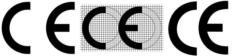

hier zie je de verschillen:
Afbeeldingslocatie: https://tweakers.net/i/qRwonwwoVIrM1ozb4mEeSuO0Cr0=/800x/filters:strip_icc():strip_exif()/f/image/DD2JUUq8NIRyFij4Tsc5rZql.jpg?f=fotoalbum_large
De linker en in het midden zijn de juiste EU CE tekens (let op het is dus geen merkteken) en rechts zie je het China Export teken (wat helemaal geen enkele veiligheidsaspecten behelst maar alleen aangeeft dat het in China gemaakt is) Je ziet dat bij de China Export teken deze letters dichter bijelkaar zitten, en eigenlijk door China bedoeld is om een fake CE teken neer te zetten.

MacD007 schreef op vrijdag 23 augustus 2024 @ 12:13:
Ik zou overigens een dergelijk product niet echt bij ome Ali gaan kopen, want dat heeft waarschijnlijk wel een CE teken, maar daar bedoeld men echter meer het China Export mee
HAha lol dat is toch al duizend keer ge-debunked. Dat is gewoon onzin joh. Een urban legend, niet alles geloven wat je leest he.
CE-markering of China Export?

de Peer schreef op vrijdag 23 augustus 2024 @ 12:17:
Ja en Nee, China Export is de veel voorkomende naam voor dit teken, en ja, je hebt gelijk er is in feite geen formeel China Export teken (dus er is geen regeling of andere wettelijke achtergrond (zo ver ik kon zien (helaas is mijn chinees beperkt tot bami en nasi) die dit op deze manier formeel vastlegd. Echter vind je dit teken nog steeds veel op mn Ali, Temu en Wish producten waarbij ik (persoonlijke mening) vind dat dit wel erg lijkt op een fake CE teken. Het gekke is ook dat je dit soort teken mn op producten ziet wat a) je een echt CE teken zou verwachten (verplicht) is en b) je veelal alleen dit CE teken tegenkomt in de EU waar deze producten een verplicht CE teken moeten hebben. Dus voldoende om mijn argwaan hierbij te wekken.
Het antwoord van de EU is hier ook heel politiek juist te noemen, men wil blijkbaar hier geen verstorende geluiden laten horen.

MacD007 schreef op vrijdag 23 augustus 2024 @ 12:40:
Het enige dat je kunt concluderen is dat er veel verkopers zijn die een CE logo laten zien terwijl ze geen CE-verklaring hebben. soms met een spatie ertussen, soms niet. daar moet je niets achter zoeken.
'China export' bestaat niet. is een mythe. wordt alleen maar in stand gehouden doordat mensen het blijven na-papegaaien ;-)

de Peer schreef op vrijdag 23 augustus 2024 @ 12:47:
ja, dat gaf ik dus ook al aan, alleen word het fake CE teken (en nee, het is dus geen spatie) in het algemeen wel als "China Export" aangeduid, of dit nu een formeel of juist niet-formeele benaming is maakt hier voor ons gewoon niet uit, zolang het beestje maar een voor iedereen duidelijke benaming heeft.
Echter en daar ben ik en ook andere het heel duidelijk mee eens is dat dit teken dus geen CE teken zoals dat binnen de EU geld en ook een beschermd teken is (en daarom ook de niet iets andere vorm bij het chinese exemplaar) en dus ook niet aan het CE teken verbonden veiligheidsaspecten voldoet. Wat men in China echter daarmee mogelijk blijkbaar wil bewerkstelligen en zoals alles dus ook door de regering van China (oogluikend) wordt toegestaan.

MacD007 schreef op vrijdag 23 augustus 2024 @ 14:00:
Nee dit is gewoon feitelijk onjuist. Het ging wel degelijk om een stukje vormgeving, een foutje. Niet doelbewust fake.
En mensen zoals jij zijn dat 'Chinese export' gaan noemen en bleven elkaar maar na-papegaaien. Zo ontstaat een mythe. Wat mensen op internetfora zeggen doet er niet toe. Het bestaat niet.
Er bestaat geen 'chinese export' logo.
Het echte CE logo is alleen verkeerd afgedrukt en dat zijn anderen weer over gaan nemen.
Zie ook de tekst op wikipedia hierover: Wikipedia: CE marking
Urban myth!

de Peer schreef op vrijdag 23 augustus 2024 @ 15:21:
Urban myth!
Het teken is niet relevant. met of zonder spatie. Het gaat om de CE-verklaring.
Sorry, maar dat is gewoon fout, formeel is het een combinatie van zowel het CE teken ; dat formeel "CE-markering" wordt genoemd als ook de CE-verklaring (wat formeel ook de verkeerde naam hier voor is, "Verklaring van Overeenstemming / Conformiteitsverklaring (DoC)" is hier de juiste naam voor.
zie oa : "De CE-markering, waarmee de conformiteit van een product wordt aangegeven, is de zichtbare uitkomst van een uitgebreid proces van conformiteitsbeoordeling in brede zin. De algemene beginselen voor de CE-markering zijn vastgesteld in Verordening (EG) nr. 765/2008. In onderhavige verordening moeten voorschriften voor het aanbrengen van de CE-markering op machines of verwante producten worden vastgesteld.
De CE-markering moet de enige markering zijn die garandeert dat de machines of verwante producten aan de

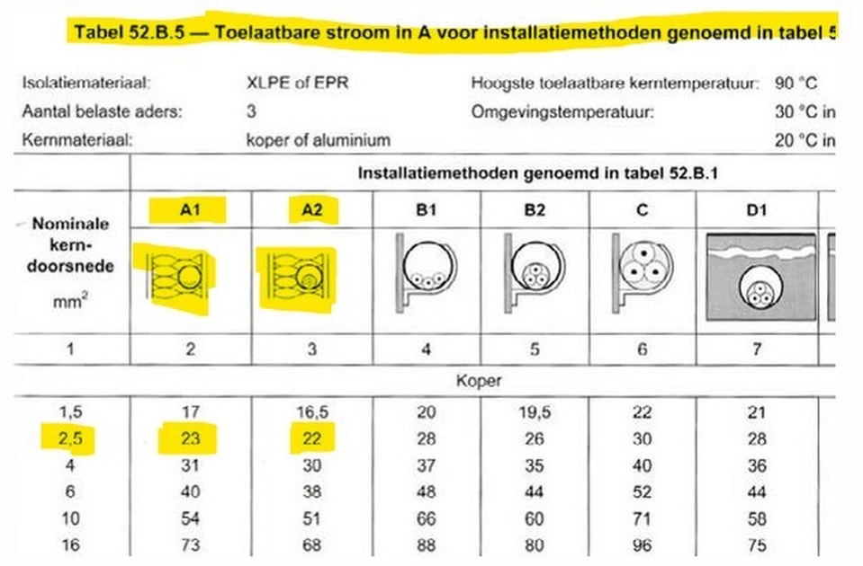

De plug-in batterij is een andere categorie en kan in principe in elk WCD worden gestoken die eventueel geen aarde heeft en in theorie kan er overbelasting van de bekabeling plaatsvinden.
welke belasting zou je dan moeten krijgen om bij 2,5mm2 een echt gevaarlijke overbelasting te veroorzaken met die maximaal nog geen 3,5A extra belasting?
welke belasting zou er dan nog moeten aanliggen.
volgens NEN1010:1015 (de huidig geldende voor nieuwe installaties conform Bbl)
Afbeeldingslocatie: https://tweakers.net/i/WnzMiAmOPOYwA6jx7XrwgcIqiSc=/full-fit-in/4920x3264/filters:max_bytes(3145728):no_upscale():strip_icc():fill(white):strip_exif()/f/image/q3FRuIIhbEZl9ciDWET8qXMN.jpg?f=user_large
Montage type A1 (losse installatie draad) of A2 (kabel) (standaard type van buis in muur) bij 2,5mm2 zou deze dus al 23A cq 22A mogen zijn, gezien de groep zelf met 16A afgezekerd is zou je theoretisch nog niet eens aan 20A (16A+3,5=19,5A) kunnen komen. Dus nog helemaal prima binnen de norm. waar zit dan je overbelasting ?
Hou ook rekening dat bij dit soort eisen de kerntemeratuur van het koper max 90graden mag zijn.bedenk hierbij dat het smeltpunt van koper bij 1085Gr. C ligt. De isolatie kan ook ruim boven de 90Gr. aan, zelfs 150Gr. geeft nog helemaal geen probleem, al helemaal niet als dit maar kortstondig is.
Gebruik je VD kabel (PVC als isolatie) liggen deze waarden iets lager bij 18A cq 17A (Tabel 52.B.4), maar ook hier gaat het hier niet om een continu belasting, zit je nog in een behoorlijk veilige situatie. (verheet niet dat hier de lengte van de kabel ook nog een rol in speeld, en daar heb je echt bij 2,5mm2 nog heel veel speelruimte omdat veelal in de praktijk deze korter dan 50m zal zijn.
Hier (link) staat een interessant stukje over dit thema, tenminste als je daar wat dieper in wil duiken.
maar bovenstaand is de theorie, vaak zit de praktijk er toch anders uit: WCD (uitgenomen de WCD voor de droger en wasmachiene) worden niet vaak tot hun maximale waarde belast.
hier een pratisch voorbeeld:
Groep woonkamer : belasting van TV(400W, staat echter vaak over de dag uit), versterker(300W), laptop (100W), spelcomputer (400W) = kom je aan 1.200W, verlichting (nu veelal LED heeft hier geen echte invloed op (max 100W). Dus in deze groep zit nog behoorlijk veel bovenruimte qua belasting, een thuis-batterij zal daar dus met zijn 800W (=laadcyclus, dus gewoon belasting) totaal dus 2.100W geen enkele invloed hebben, stel daarnaast nog 200W aan extra belasting, waarbij de totale stroomsterkte op net 10A komt, dus helemaal binnen het normale gebruik.
In de avond, heb je dus wel bovengenoemde verbruik plus de teruglevering van de thuis-batterij, maar zelfs dan zit je net op 10-12A, dus ook nog steeds vol in de groene veilige zone qua belasting.
Ja, heb je meer verbruikers zul je daar wel rekening mee moeten houden, en ja bij een TV van 100 inch die wel een stuk meer verbruikt en een vette hifi installatie van 1000W (waarbij de kans op burenoverlast denk ik hoger is dan de overbelasting, kom ik nog steeds op een 3.400W, wat nog steeds binnen de limiet van 3680W ligt. _/-\o_
Famous last words: 'dit kan niet misgaan'.
Voor de gemiddelde mens zou het voldoende moeten zijn dat de normen het toelaten om 800W via een stopcontact in te voeden. In die normen zitten immers al vrij forse veiligheidsmarges.
Ik wil graag mijn eigen afweging maken of ik me comfortabel voel bij de norm, ik strenger voor mezelf wil zijn, of zelfs iets minder streng, bijvoorbeeld door twee HW-batterijen te laten ontgrendelen terwijl ze niet op een eigen groep zitten (maar wel op verschillende groepen met verbruikers).
Wat ik wel een tricky redenatie vind is om in het algemeen te stellen: in de norm zit marge, dus die kan je zonder risico benutten. Die marge heeft namelijk een reden: veiligheid (wat dus geen absoluut begrip is), voor het geval het eens niet is/gaat zoals we vooraf hadden bedacht. We weten immers allemaal dat het eerder regel dan uitzondering is dat huisinstallaties niet voor 100% aan de norm voldoen (en al helemaal niet de meest recente).
Van een WCD kan ik controleren met wat voor draden die is aangesloten. Maar hoe weet ik of de aannemer, of de handige oom van een vorige bewoner van mijn huis niet ergens een gammel kroonsteentje heeft geknutseld op een plek die nu achter het stucwerk zit?
Ik schat de kwaliteit van de elektrische installatie in mijn eigen huis redelijk hoog in (vast niet perfect, maar de aannemer van de vorige bewoner lijkt over het algemeen goed werk te hebben geleverd). Maar als dat niet zo was, zou ik misschien wel terughoudender zijn met het plaatsen van een HW-batterij, vooral omdat die 24/7 aan staat, i.t.t het kacheltje dat ik onder mijn bureau heb staan voor de koudste winterdagen.
  • mddd
@MacD007 Wat je hier laat zien geldt voor kabels. Maar bij een overbelasting is het vaak niet de kabel waar het mis gaat. Eerder een verbinding waar die kabel gemonteerd zit. De contactdoos waar die naartoe gaat. Een lasverbinding ergens. En soms wél in de kabel zelf, bijvoorbeeld als die te scherp geknikt of anderszins beschadigd is waardoor plaatselijk de diameter kleiner is geworden.
Hiermee kom ik bij de opmerking van @a2aan : in een norm zit expres ruimte om problemen en imperfecties op te vangen. Zo gauw je gaat vertrouwen op de overdimensionering die er normaal expres in zit, neem je meer risico.

De 24/7 gedachte klopt niet. Als de batterij helemaal vol zit en op vol vermogen ontlaad dan duurt het maximaal 3 uur en 20 minuten voordat deze leeg is (BIj lager vermogen langer maar dan is ook de kabel belasting minder). Daarna zal je hem toch echt eerst weer moeten opladen voordat je weer kan terugleveren en alleen bij ontladen kan die mogelijke overbelasting ontstaan, tijdens het laden moet je gewoon binnen de 16A grens blijven en dan heb je dezelfde situatie als bij je kachel.
  • MacD007
  • Laatst online: 06-06-2025
MacD007
mddd schreef op maandag 26 augustus 2024 @ 12:36:
ja, helemaal met je eens, maar juist met een correcte vakkundige installatie, en die wordt ook door de NEN1010 als basis gelegd, zou dit nog steeds geen probleem mogen geven.
Het probleem zit ook in dit geval dus niet achter het scherm maar veel eerder voor het scherm. En uit onderzoek blijkt ook (bv brandonderzoek) dat de oorzaak dus eerder te vinden is door onkundige uitvoering.
Door juiste verbindingen en een een goede WCD te gebruiken voorkom je dit soort zaken. Dus dit soort zaken via Ali express te kopen is denk ik niet zo'n goed idee. En hier geld net als bij al die andere dingen die je doet, als je niet weet waar je mee bezig bent laat het dan en haal deskundige hulp in.
als je ook kijkt naar een pratische benadering, zul je zelf zien dat je toch heel veel moet gaan aansluiten om op deze 16A te komen. zie hiervoor mijn aanvulling op mijn vorige post.
[ Voor 4% gewijzigd door MacD007 op 26-08-2024 13:47 ]
