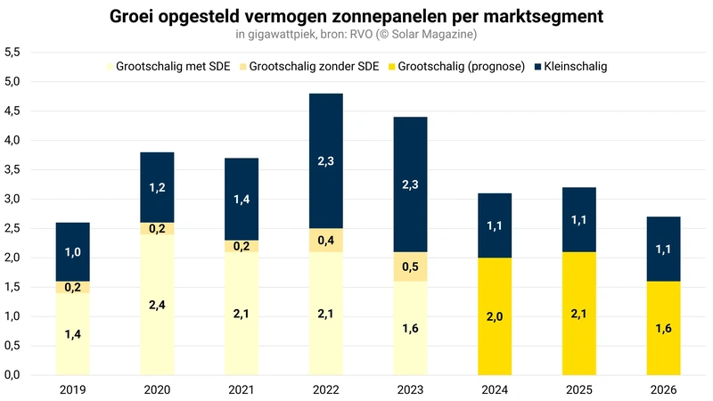

Dit is op basis van de eerder geposte forecast van de RVO. Groei zonnepanelen gaat hard doooor....
Groeicijfer consumenten PV voor 2022 en 2023 was een uitzondering.
Afbeeldingslocatie: https://tweakers.net/i/78gZhFTJoKANqdQA1yDgT72i-ZI=/800x/filters:strip_exif()/f/image/46ppnj4IRfkMry37BAd8PR9V.webp?f=fotoalbum_large
Afbeeldingslocatie: https://tweakers.net/i/PF3mI2FMEE7VyTTOz-0x_7Hu8lo=/800x/filters:strip_exif()/f/image/NaprOsTo6NMbxB3ulEGLTBp2.webp?f=fotoalbum_large

Verwijderd schreef op donderdag 22 mei 2025 @ 19:34:
Groei gaat nog mogelijk door vanwege huurwoningen en voor nieuwbouw omdat die een energienorm hebben.
Huurwoningen dreigt wel stil te vallen als daar geen oplossing komt en of aantal nieuwbouw wordt gehaald is maar de vraag, maar daar mag RVO geen rekening meehouden bij de prognose.
Dat is iets meer voor KEV2025 in 4e kwartaal, die kijkt breder dan alleen intenties.
