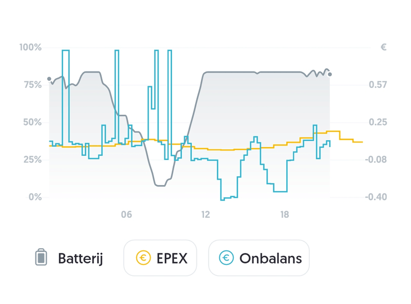

Het algoritme maakt soms toch echt wel pijnlijk slechte keuzes, hoop dat het nog beter word over de tijd.
Is vandaag echt lastig om naar te kijken, laden wanneer stroom duur is, ontladen wanneer stroom negatief is. Niets doen voor het bijna complete uur waar stroom -€0,40 was
Afbeeldingslocatie: https://tweakers.net/i/YuJEgAafbhdbqMt3U_c2Pu-PUoM=/800x/filters:strip_exif()/f/image/FeO40snJp57qp2RgnZO8j00o.png?f=fotoalbum_large
Ben benieuwd wat hier morgen als opbrengst uitkomt
EDIT:
Zonet geleerd wat regeltoestand 2 betekent
[ Voor 3% gewijzigd door smiba op 17-06-2024 21:57 ]

smiba schreef op maandag 17 juni 2024 @ 21:47:
Op die grafiek lijkt er weinig slims aan. Zodra de zon schijnt lineair opladen zonder rekening te houden met de prijzen. Ik zou ook wel wat screenshots willen zien van wat succesvollere smart batteries. 😅
Welke batterij is dit? Ik heb begrepen dat verschillende batterijen het ook verschillend aanpakken, en dat het dus niet aan Frank hoeft te liggen.

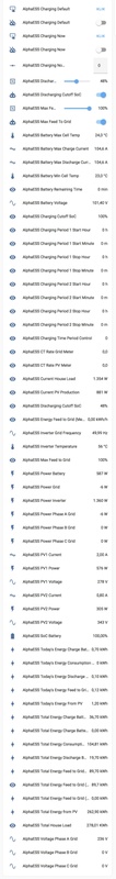

Dit is wat ik tot nu toe in Home Assistant aan besturing heb: (its a lot)

Flink bezig geweest. Alles in een mooi dashboard zien te plakken. Veel gegevens die je kunt zien. Transparanter dan een Nexus bijvoorbeeld.

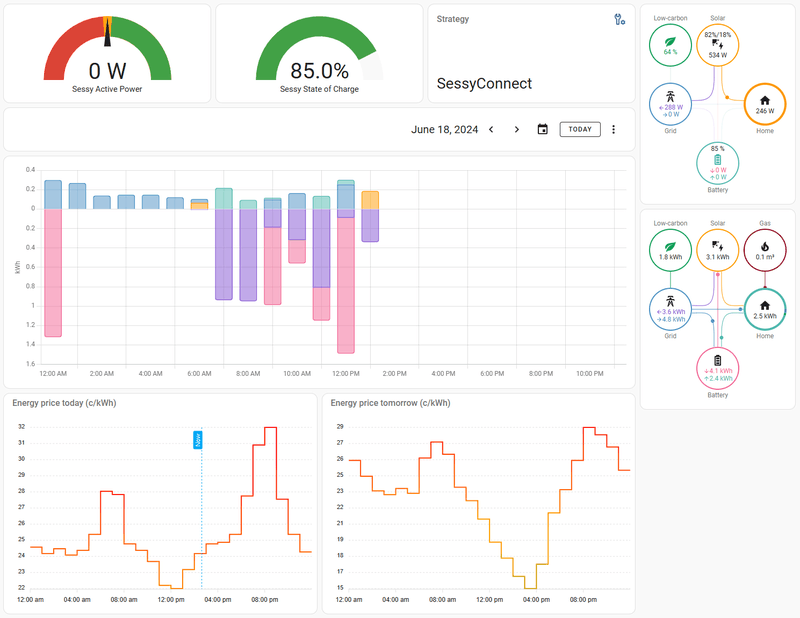

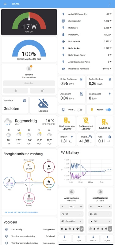

Ik heb een dashboard met de belangrijkste data/besturing. Wel nog steeds work in progress:
Afbeeldingslocatie: https://tweakers.net/i/nYYGBTijIk97Utg64xBmIo25p0E=/x800/filters:strip_icc():strip_exif()/f/image/eK5FYKFKCHSrZoMU6lJAnDCb.jpg?f=fotoalbum_large

Verwijderd schreef op dinsdag 18 juni 2024 @ 12:53:
Goed bezig! Ik vind die bolletjes ook leuk om te zien. Moet me eerst gaan verdiepen in HA want het is nu 1 grote blackbox nog 😂

Kijk even naar de custom 'Power-flow-card-plus' card.
Alle items die je rechtsboven toont kun je dan als live flow tonen. En de 4 tiles er onder kun je in een 2e card ook mee samenvoegen met je 'energiedistributie vandaag' weergave.

Bedankt voor de tip! Ik heb 'm via hacs binnengehaald, nog wel even inrichten.

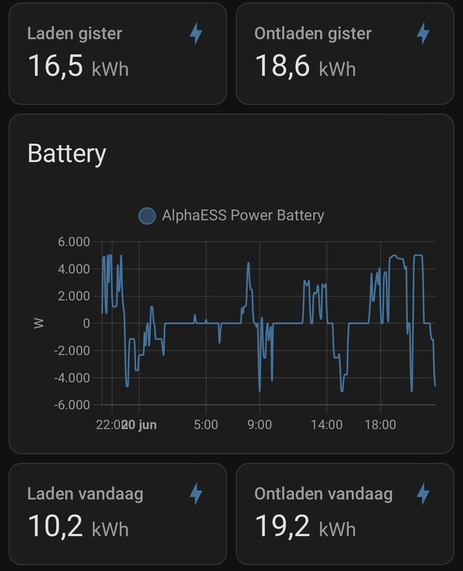

Ik zit bij de onbalansmarkt club, sinds vanmiddag. Voorlopig niet meer spelen met (dis)charge op day-ahead tarieven. Jammer dat van FE over de maand mei nog geen resultaten bekend zijn! Dat loopt bij ZP toch een stuk vloeiender.
Afbeeldingslocatie: https://tweakers.net/i/QCnOioRdMxmmhrNMoMjYYAOhJRk=/800x/filters:strip_icc():strip_exif()/f/image/c8aN65PiKk2g8XylRAvvg2YD.jpg?f=fotoalbum_large
[ Voor 45% gewijzigd door Verwijderd op 18-06-2024 21:01 ]

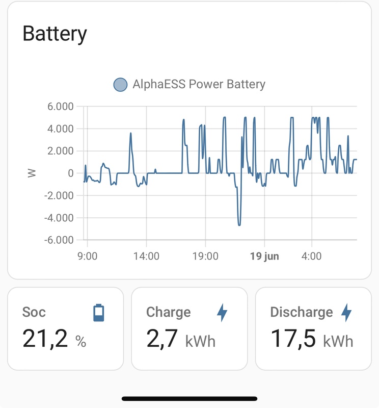

Mijn eerste bevindingen, veel ontladen en weinig laden. Is dit een beeld dat jullie herkennen? ( Cijfers vanaf aansturing door FE, grafiek vanaf 16u gisteren):
Afbeeldingslocatie: https://tweakers.net/i/eq2CgC8xHz0NoH9Bl_4SZI-sq8M=/x800/filters:strip_icc():strip_exif()/f/image/MwRdbnzfMMZKvx6liXI62KUB.jpg?f=fotoalbum_large

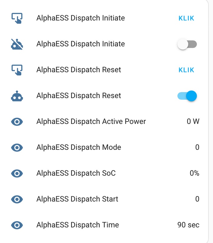

Voor wie interesse heeft in de bestuurbaarheid/mogelijkheden van de AlphaESS batterij: er is een faceboekgroep: https://www.facebook.com/...pGHyzonVh73J4LPEaBv0&_rdr
Verschilt een beetje per dag, vandaag inderdaad weinig geladen (batterij is bijna leeg hier). Soms is het de andere kant op, is de batterij propvol en doet het verder de halve dag niets. Is te verwachten

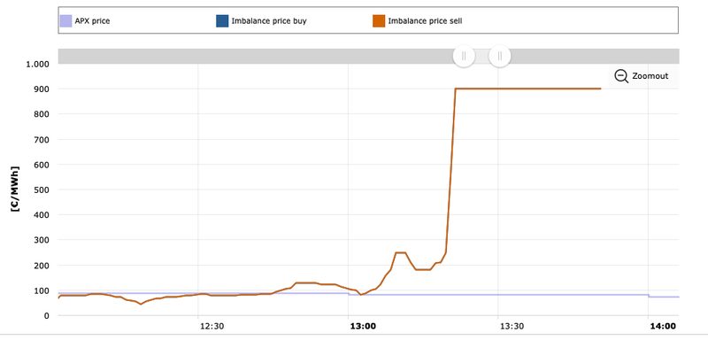

Langere tijd onbalans. Is dit met 10kW ontladen geweest? Bij ZP hadden ze gister een 16 euro.
Devke schreef op vrijdag 21 juni 2024 @ 12:15:
[...] Is dit met 10kW ontladen geweest? Bij ZP hadden ze gister een 16 euro.
Helaas maar 5KW (maar dat is een bewuste keuze ivm levensduur battery).

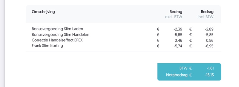

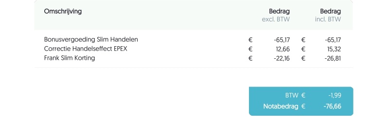

Dit is mijn factuur, van 24 mei t/m 31 mei, met 1 Sessy.
Afbeeldingslocatie: https://tweakers.net/i/lKFpojxYTcyLNd6Vgrn614A98XM=/800x/filters:strip_icc():strip_exif()/f/image/sRzFjPjNIBQuOd1GrI5tRvFx.jpg?f=fotoalbum_large
En met name die ‘Frank slim korting’ is best hoog, dat ga ik denk ik niet halen met die extra 2,2 cent/kWh die ze nu gaan berekenen bij verbruik van de accu.
Ik ga alles nog even narekenen inderdaad.
En met name die ‘Frank slim korting’ is best hoog, dat ga ik denk ik niet halen met die extra 2,2/kWh cent die ze nu gaan berekenen bij verbruik van de accu.
Het was handiger geweest denk ik als ze het aantal kWh's ook vermeld hadden. Dit geeft een blackbox gevoel. We zetten wat getallen op papier. Dank voor delen btw 👌

Devke schreef op maandag 24 juni 2024 @ 21:11:
Oke lekker. Ik was met name benieuwd welke kosten je uiteindelijk zelf moet betalen. Bv omzettingsverlies, standby verbruik.
Ja die kosten krijg je niet gecompenseerd…

  • Arnold79
  • Registratie: September 2020
  • Laatst online: 30-10 09:07
Afbeeldingslocatie: https://tweakers.net/i/rs2hs1W01kweIG11Oe71gdNTybc=/800x/filters:strip_icc():strip_exif()/f/image/O3wXGLsCcGZH1GAI9vqj8Xgc.jpg?f=fotoalbum_large
Hierbij mijn resultaat over Mei met 2 Sessy's : EUR 76,66. 371 kWh geladen / 321 kWh ontladen volgens HA.
Ben vooral benieuwd naar de onderbouwing van de Correctie Handelseffect EPEX : ik vind het best fors dat er ruim EUR 15 van het resultaat is afgetrokken.
Mijn stroomrekening over Mei was EUR 21 en zou zonder handelen negatief zijn geweest doordat ik met de zonnepanelen meer heb opgewekt dan mijn verbruik. Dan valt het netto resultaat van ca EUR 50 - 55 mij over de eerste maand toch een beetje tegen voor 2 Sessy's die hier toch best voor hebben moeten werken.
  • Devke
  • Registratie: December 2022
  • Laatst online: 16:07
Devke
Arnold79 schreef op maandag 24 juni 2024 @ 21:51:
Best nog wel een fors omzettingsverlies? Of zie ik iets over het hoofd?
Ik zag een betere opbrengst net ja. Jammer. Benieuwd naar de uitleg.

Peterhardenberg schreef op donderdag 27 juni 2024 @ 18:50:
Ook Zonneplan mag alleen kWh's bereken via een MID goedgekeurde meter, wat ik denk dat ZP en FE ook gewoon belasting betalen, Voordat er laadpalen waren was het al verplicht om een goed gekeurde meter te hebben om stroom te verhandelen.
Anders komt er een stickertje op je kWh meter met " niet geschikt voor handelsdoeleinden." >:)
Linkje MID meters
Het onbalans handelen gaat niet door een kWh meter en je krijgt een vergoeding voor het inzetten van je thuisaccu op basis van een berekening van het vermogen wat naar je thuisaccu wordt gestuurd met tijdsduur = benaderde kWh (met de af en toe SoC om te kalibreren). Er wordt expliciet geen kWh op de kortingfactuur vermeld omdat dat ook niet kan zoals je zelf al zegt want er wordt niet gemeten met MID meter. Het is dus een vergoeding.

Devke schreef op zaterdag 29 juni 2024 @ 11:50:
Dit komt voor mij een beetje over als natte vinger werk. Ik snap wel waarom onbalans over de kWh's verrekend wordt die de batterij aangeeft. Mis je de omzettingsverliezen. Die gaan dan naar de klant zijn factuur. Correct me if i am wrong.
Bij ZP gaat dat niet anders, ook daar staat een vergoeding op de factuur zonder kWh voor de Powerplay (zoals het slim handelen heet) en een tegenboeking voor Powerplay voor de kWh door de meter.
Volgens mij zitten de omzetverliezen al in de correctie op de factuur verwerkt. Want alle berekende kWh worden verwerkt op basis van de dan geldende dynamisch tarief:
Alle geladen kWh x dynamisch tarief - alle ontladen kWh x dynamisch tarief = correctie op factuur.
Door de omzetverliezen zal het aantal ontladen kWh lager zijn maar wordt door dit principe wel gecorrigeerd.
