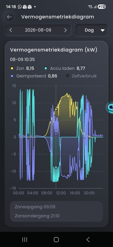

Mijn resultaten voor de afgelopen x dagen. Handel agressief. 16kw batterij met 10kw omvormer. Spreekt voor zich, dit was echt teleurstellend.

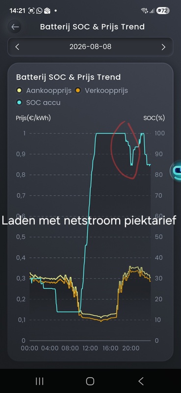

Kwam vandaag nog ergens achter. Sinds een maandje eigenaar van een elektrische auto, netjes gekoeld via Frank app voor slim laden. Wat schetste mijn verbazing? Laden werd (zelfs bij publieke laadpaal) afgebroken als frank niet vind dat er geladen moest worden. Gevolg: onbetrouwbaar laadgedrag. Vandaag voor het eerst de snellader geprobeerd en toen die het issue niet had de oplossing op het spoor gekomen. Auto verwijderd uit de app, daarna laden als een zonnetje. Ik had nooit verwacht dat slim laden ook bij de publieke laadpaal zou ingrijpen. Vanaf morgen sta ik weer even op zelfconsumptie, maar eens kijken hoe dat loopt.
Ziet de app je auto op je aansluitadres staan, dan zal Frank je auto standaard wel aansturen, tenzij je de boost functie aangevinkt hebt.

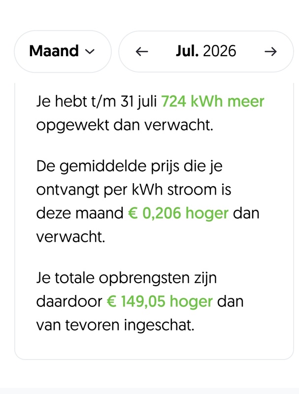

Ik zal zaterdag de opbrengsten van SigenAi van Juli delen, deze maand was tot op nu met AI op Epex best heel prima. Vanavond piekje 53 cent dus dat wordt ook weer leuke dag want mooie spread.stefan1512 schreef op woensdag 29 juli 2026 @ 09:37:
ik heb ze vandaag weer gemaild omdat dat ook al gister nacht zo was terwijl mijn batterij gewoon doet wat ze opdragen. Denk dat het voor mij ook tijd wordt om Sigen AI zijn werk te laten doen want met die dramatische resultaten van de afgelopen weken kost het geld om Frank te laten 'spelen' met je batterij.
Denk het antwoord al te weten maar als FE 15% van de opbrengsten krijgt, krijgen wij dan geld toe van FE omdat onderaan de streep de bedragen negatief waren?

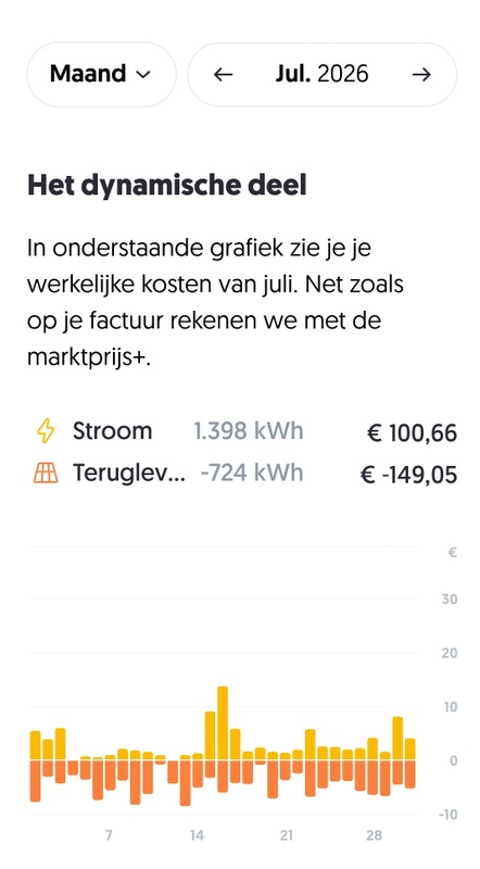

Nou, valt me toch weer tegen (op de EPEX that is). Krijg net een jaar na heffing van 600 euro... Naast de maandelijkse termijnen en kortingsfacturen. Ik vindt het maar een rommeltje zo, ik betaal dus een voorschot, dat wordt dan gecompenseerd door de kortingsfactuur, en nu ineens een rekening van 600+ euro.

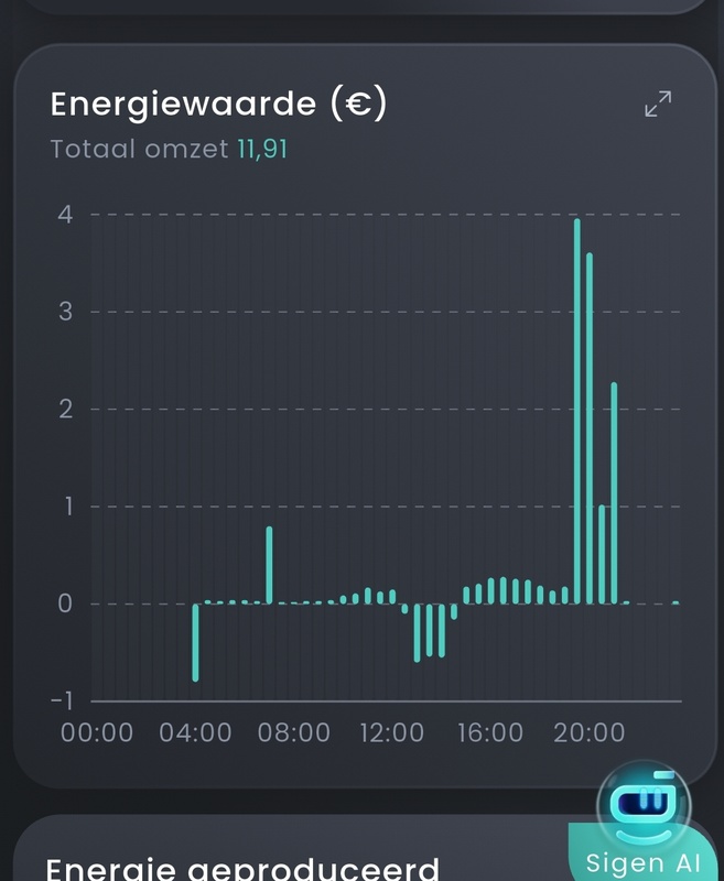

Hi Stefan,
Ik ben het ten dele met je eens, doordat de PV ook bij de omzet van de batterij geteld wordt vertekend dat het beeld, je kan dit echter wel redelijk uit distilleren en met een aanname voor het energie tarief toch zien dat EPEX met Sigen AI in ieder geval voor juni en Juli wel de moeite waard was. Juni heb ik een maand geleden al gepost dus hierbij Juli.

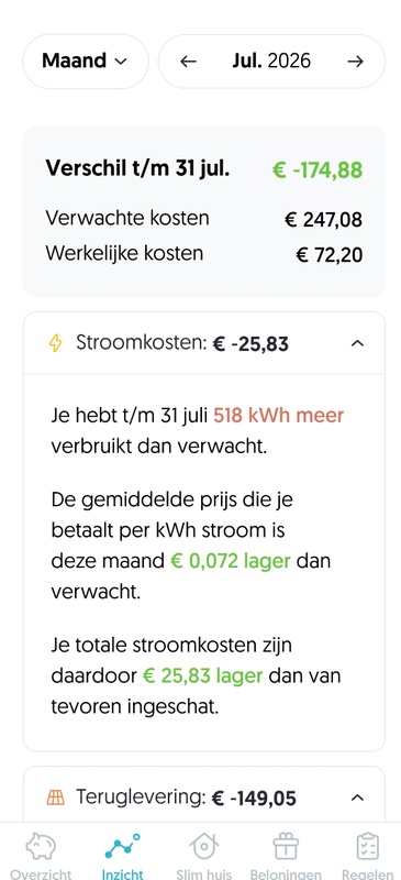

De opbrengsten van een Juli handelen met Sigen Ai op kwartier epex prijzen met een Sigenstor 24 kwh/12 kw. Mijn inkoop en verkoop vergoeding zijn gelijk.
Zover ik kan terug kan vinden zou de omzet op onderstaande manier tot stand komen.
Energiewaarde = (kWh zelfverbruik × stroomprijs)
+ (kWh teruglevering × terugleververgoeding)
+ (eventuele handelsopbrengst batterij)
Ik heb ongeveer 520 kwh zonnestroom opgewekt. Wanneer ik met 0,20 per kWh tel dan zit ik waarschijnlijk te hoog maar reken ik me zeker niet rijk wat de opbrengst van de batterij betreft. 520 x 0,20 = € 104,-
De totale opbrengst is € 224,48 -/- PV € 104 is dan € 120,48
Ik heb hiervoor ongeveer 770 kWh door mijn batterij gepompt dus dat is ongeveer 0,156 per kWh.
Als ik op mijn batterij kijk dan zit dat net iets boven de andere Sigenstor 24/12 batterijen.
Ik denk dat dit nog steeds niet slecht is en deze manier van werken in ieder geval rekening houd met je eigen opwek van PV.
Ik laat het voorlopig dus zo want met de ze manier van handelen begrijp ik in ieder geval wat mijn batterij doet en de opbrengsten van de laatste 2 maanden zijn zeker niet slechter dan de beste vergelijkbare batterij op mijnbatterij.nl

Hierbij mij plaatjes. Onze getallen lijnen redelijk op met elkaar dus dan lijkt Frank toch nog wel te winnen. Daarnaast heb ik zelf wisselingen van ZC+ naar Handel en grijp ik zelf in om resultaten te verbeteren.
:strip_exif()/f/image/IH22BfCaK9ghbqnxOjsRUaUT.jpg?f=fotoalbum_large)
:strip_exif()/f/image/NRRTRkTlNzCEh5e3bxwd6lnx.jpg?f=fotoalbum_large)
@stefan1512 Het zit idd dicht bij elkaar, jij hebt ca 170 kWh meer PV opwek en wanneer je dat ook nog verwerkt zit je ongeveer gelijk.

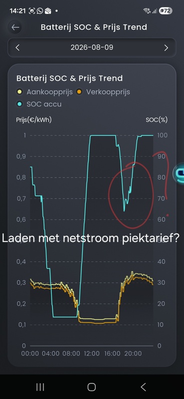

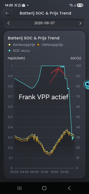

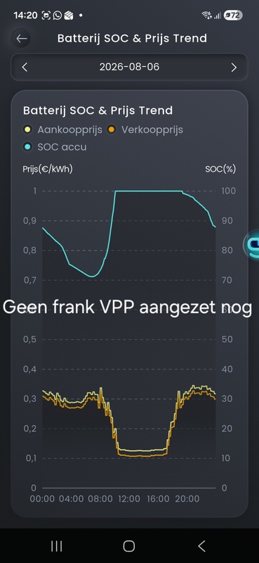

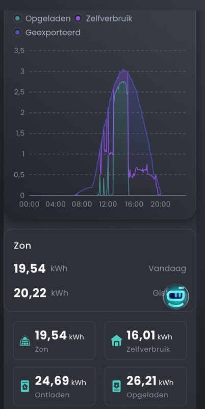

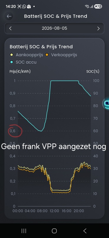

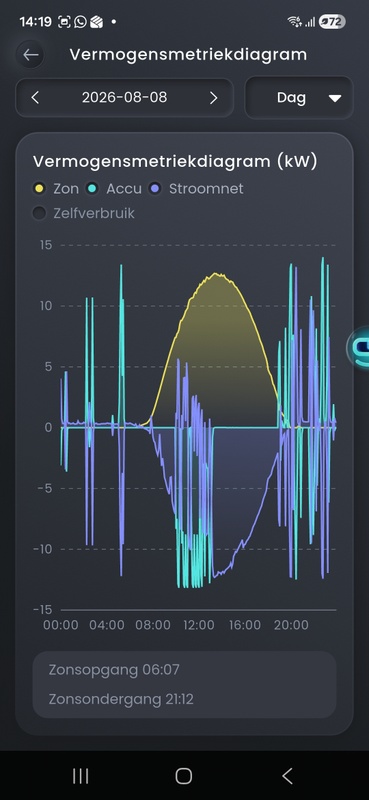

Beste tweakers,
Ik ben nieuw in dit topic, heb al wel aardig wat terug gelezen in de posts en heb een indruk gekregen. Ik ben op zoek naar hulp in het begrijpen van deze nieuwe wereld en het fijn instellen van mijn batterij.
Ik heb sinds 1 augustus 2026 een werkende sigenstor batterij. Hiervoor ben ik druk zoekende wat de beste instelling is, welke energie leverancier (nu bij Frank) en algeheel wat het beste zou passen in mijn situatie voor nu (in 2026) want ik begrijp dat per 1 januari '27 alles toch op kop wordt gegooid en ik dan feitelijk opnieuw kan beginnen. Ik lees hier al veel dingen die nieuw voor mij zijn, onder andere:
Ik heb een paar dagen in het begin (omdat ik ook maar net begonnen ben feitelijk) op de SIG Ai gedraaid. Mijn installateur had dit ook zo ingesteld. Ik had zo mijn twijfels of die Ai wel alles uit mijn setup haalde.
Ik exporteerde feitelijk alleen maar stroom met SIG Ai, mijn woning was voorzien maar, de batterij ontlaadde niet onder de 60%.
Ik weet niet waarom, misschien ben ik ongeduldig en moet ik het systeem langer laten 'leren' wat ook mijn eigen gebruik is. Maar ik had het idee dat ik niet alles eruit haalde in die SIG Ai modus (gebalanceerd). Ik had het idee dat er geld bleef liggen dat had kunnen worden opgeraapt op de epex omdat hij niet ontlaad onder de 60%.
:strip_exif()/f/image/YpkRzhHcYLMBXmSAohx7QjZY.jpg?f=fotoalbum_large)
:strip_exif()/f/image/8n5lrt4DIpMVGoOMPJHLWCaM.jpg?f=fotoalbum_large)

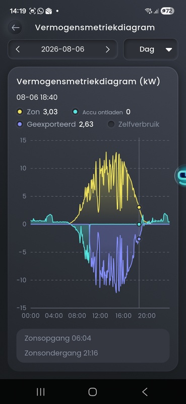

Toen besloot ik eens naar de Frank Slimme koppeling te gaan en tot mijn verbazing was er ineens een Frank VPP profiel in mijn SIG app. (nieuw voor mij) maar afijn, ik kon direct zien dat het gedrag van de batterij anders was. Nu laadde de batterij zelfs op vanaf het stroomnet (wat die voorheen echt niet deed) om het later terug te geven. Er kwamen ineens giga pieken en dalen in de app met laden en ontladen. Handelsmodus staat op normaal trouwens.
:strip_exif()/f/image/EhbvhEFxWxBbBv3O66VtEBO5.jpg?f=fotoalbum_large)
:strip_exif()/f/image/BqdDUTMyb8Q4IUa6Afl818az.jpg?f=fotoalbum_large)
:strip_exif()/f/image/JwOfCjO3hXxg4chYX9nWT22u.jpg?f=fotoalbum_large)
Ik heb zo mijn twijfels of dit wel goed is voor de batterij. Kunnen jullie hier commentaar op geven? Zie ook de screenshot hiervan vanuit de SIG app.
Ook zie ik dat de batterij soms aan het laden is vanaf het stroomnet bij hoge kosten via de frank VPP. Dat verbaast mij enigzins aangezien ik best veel zonnestroom heb. Is het niet zo dat het veel goedkoper is om sowieso eerst zonnestroom zelf te gebruiken alvorens te exporteren? Omdat je minder euros erugkrijgt voor de export dan dat je betaald per afgenomen kwh langs de meter?
:strip_exif()/f/image/UZOrEcg1zQrZHI0UhDSrCWcr.jpg?f=fotoalbum_large)
:strip_exif()/f/image/Q5BHSdGAJsJnJ09DGc5H46aV.jpg?f=fotoalbum_large)
Lang verhaal, maar jullie lezen het. Twijfels twijfels. Waar doe ik nou goed aan. Na het lezen van velen van jullie comments en het zien van de frank VPP gedrag de laatste dagen denk ik erover weer terug te gaan naar SIG Ai, maar dat is onderbuik gevoel, geen harde cijfer onderbouwd besluit.
Verder ben ik benieuwd of jullie het idee zouden hebben of dat Frank met zijn tarieven feitelijk slecht is voor mijn situatie en dat een andere leverancier beter was geweest.
Met vriendelijke groet, Ruud
- gebrek aan transparantie Frank Energie prijsopbouw inkoop / verkoop
- wisselende markten waar Frank in handelt (onbalans/epex) zonder dat je hier zelf weet van hebt als je handeld in de 'slimme' modus VPP van Frank (handel stand, standaard
- rare keuzes die het Frank algoritme soms maakt met laden/ontladen die niet perse financieel voordelig zijn voor de batterij eigenaar

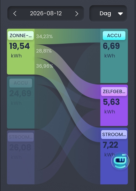

:strip_exif()/f/image/EHkTgBErr5IWTnZo7FjEobqn.jpg?f=fotoalbum_large)
:strip_exif()/f/image/5AJZX8IQAflrXiHpX4hpyLSY.jpg?f=fotoalbum_large)

Toch even een positieve noot: de handel brengt bij mij toch meer dan 10ct/kwh op. Daarnaast is mijn gemiddelde stroomprijs onder de 10ct (marktprijs+) en krijg jk gemiddeld bijna 20ct (marktprijs+) voor wat ik teruglever. Geen zorgen over dynamische prijzen, sterker nog: hoe extremer hoe beter.
Ja, geen idee hoe Frank handelt en hoeveel ze er zelf aan overhouden. Maar het werkt toch wel aardig en bij deze opbrengsten heb ik nu (ja, volgend jaar wordt alles anders) zo’n 17% rendement.
Kan het beter, vast. Maar is het voor de gemiddelde leek die niet zelf aan de knoppen wil zitten beter bij de Zonneplannen of Tibbers van deze wereld? Denk het niet eigenlijk.

Ben benieuwd hoe iedereen het gedaan heeft met die zonsverduistering
Dat was leuk tijdens de zonsverduistering. Batterijen laten leeglopen tegen Epextarief.€0,46. Het gekke is dat vandaag, zonder zonsverduistering, de piek er hetzelfde uit ziet op €0,49.Ruud033 schreef op woensdag 12 augustus 2026 @ 17:10:
Gisteren heeft mijn homey een verbindingsprobleem gehad met mijn pv omvormer dus dat is jammer want dan kan ik die niet uitfilteren uit de opbrengst zoals in sigen aangegeven.
Omzet volgens sigen was €11,91 waarvan 19,5 kwh pv
Vandaag bijna zelfde piek dus nieuwe poging.
