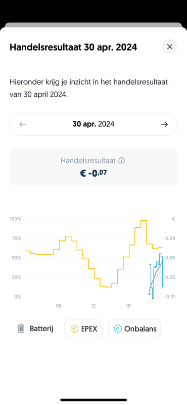

  • ReconE
  • Laatst online: 22-11 19:09
Vandaag de eerste handelsresultaten zichtbaar van mijn twee Sessy's: €1,34. Gisteren rond 17u geactiveerd.

  • berendhaan
  • Laatst online: 20-11 11:39
Gisteravond rond half 10 geactiveerd, 1 Sessy.
I'm gonna be rich! :')
Afbeeldingslocatie: https://tweakers.net/i/YDYQmiaheP8phzPlEKS3I3zY82A=/x800/filters:strip_exif()/f/image/ZZvjqaAcdtsteOQLRfJ0l7Mh.png?f=fotoalbum_large

Moet je er hier 0,7 cent bijleggen ? het is namelijk een negatief bedrag.
  • berendhaan
fplin schreef op woensdag 1 mei 2024 @ 12:47:
Dat vermoeden heb ik wel, benieuwd naar vandaag.

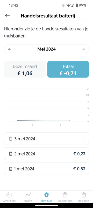

  • cacofant
  • Laatst online: 16-11 19:14
Ja maar ik heb daar dus bijvoorbeeld staan, deze maand € 1,06, totaal € -0,71
Hoe kan dat dan? Moet ik soms ook betalen voor het handelen? Werkt het algoritme dan niet goed?
Bij batterij 2 hetzelfde, deze maand € 1,07, totaal € -0,75
Iemand een idee?
Afbeeldingslocatie: https://tweakers.net/i/sj0mvVN9krC6ZW2Kl-aYHuJdq3o=/x800/filters:strip_exif()/f/image/Hcc3A5UKfgjfZluA0bOsYMhg.png?f=fotoalbum_large
[ Voor 39% gewijzigd door cacofant op 03-05-2024 13:43 ]
Tesla Model Y Juniper AWD (2026)
  • berendhaan
cacofant schreef op vrijdag 3 mei 2024 @ 13:35:
Iemand een idee?
Het is natuurlijk handel, ik zie niet in waarom Frank je alleen maar zou laten profiteren van 'winst' terwijl er ook een mogelijk verlies kan zijn.
  • cacofant
@berendhaan
Maar komt dat dan doordat ik Sessyconnect juist uit zet als hij gaat laden (ik denk duurder laden, terwijl ik het er ook met de zon in kan stoppen, gratis). Of krijg je dan juist ook geld bij het laden..
En waarom heb jij dan geen - € staan?
[ Voor 3% gewijzigd door cacofant op 03-05-2024 13:55 ]

  • anboni
cacofant schreef op vrijdag 3 mei 2024 @ 13:50:
@berendhaan
Het idee van dit handelen is nou juist dat je niet stuurt op de dayahead prijzen maar op de onbalansprijzen. Als jij je daar handmatig mee gaat bemoeien door je Sessy uit Sessyconnect weg te halen, kan ik me heel goed voorstellen dat dat nadelige gevolgen heeft voor Frank en dus ook voor jouw financiele uitkomsten.
  • Simpel360
  • Registratie: Mei 2022
  • Laatst online: 04:18
@berendhaan
Wellicht geeft Frankie je een boete als de Sessy niet in de Frankregeling staat.
Zij rekenen wel op deze beschikbaarheid, hebben deze ook nodig anders kunnen zij niet hun verplichtingen richting TenneT na komen.
(Ik ga er hierbij van uit de Frank op eigen vergunning & installatie vermogen handelt).
  • cacofant
Ik bepaal nog steeds zelf of ik wel of niet meedoe, ik wil in de nacht geen herrie :-)
En ik denk dan als ik duurder moet opladen als ik het ook gratis van de zon haal, wat heb ik er dan aan.. bovendien alles wat ik in huis ga verbruiken moet ik ook betalen dan, want een NOM functie is er dan niet.
Volgens mij ben ik per saldo dan duurder uit als de NOM regeling ..
Dan levert het me meer geld op als ik de batterijen vol maak en dan bij een hoge kWh prijs ga ontladen.. of maak ik een denkfout?

  • Hans Grundemann
  • Registratie: Juli 2013
  • Laatst online: 14-01 09:43
Er waren idd problemen met de facturatie. Inmiddels is resultaat van 1 en 2 mei binnen. Niet echt om over naar huis te schrijven. Met name 1 mei was een dag met een paar uur negatieve prijzen (laden zou plm € 2 hebben opgeleverd) en 's avonds hoge prijzen (ontladen zou plm € 7,50 hebben opgeleverd). Nu slechts € 2,04 met heel veel schakelmomenten.
Dit moet wel beter worden, want anders kost het alleen maar geld.

  • ReconE
t/m 2 mei hebben mijn 2 Sessy's € 6,64 bij elkaar gehandeld. Kan altijd beter als je vergelijkt met een zp-Nexus, maar ik vind het niet slecht voor nu. :)

  • cacofant
Vreemd. Waarom heb ik dan een negatieve waarde. Omdat ik niet 24/7 heb laten laden en ontladen?

  • ReconE
cacofant schreef op vrijdag 3 mei 2024 @ 18:14:
Goede vraag, zou kunnen. Ik grijp nergens op in en laat de batterijen pruttelen. Hier hangen ze in de schuur dus mogen voluit herrie maken.
