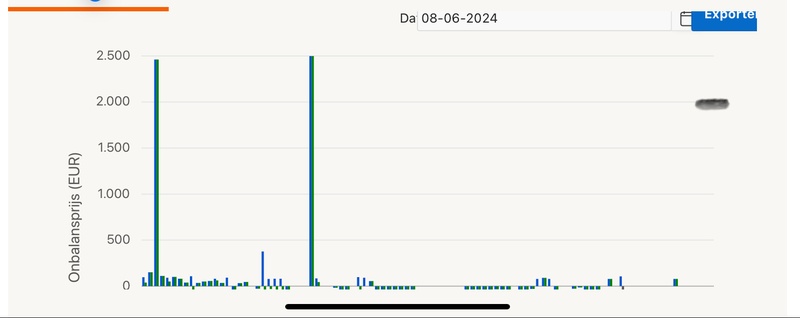

  • Arnold79
  • Registratie: September 2020
  • Laatst online: 30-10 09:07

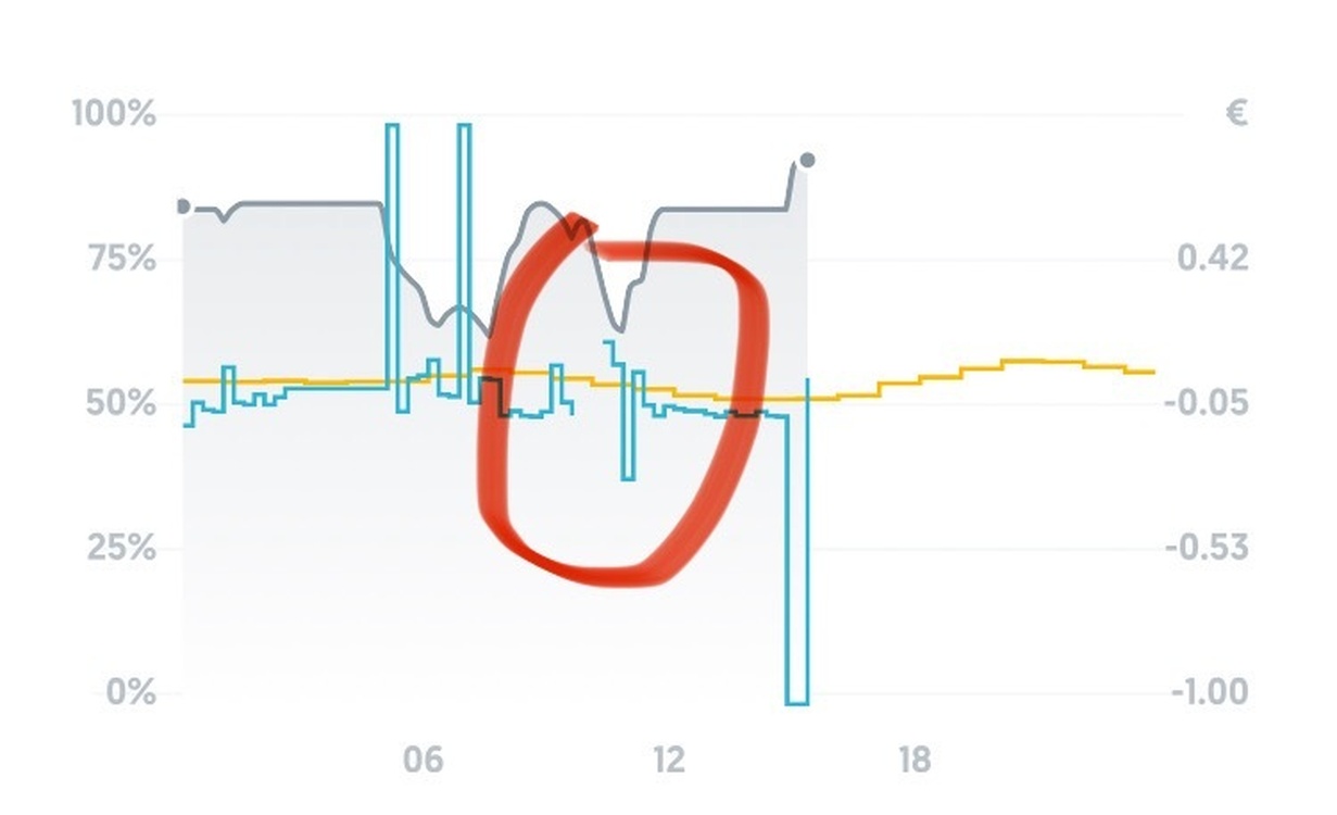

Afbeeldingslocatie: https://tweakers.net/i/3ojXqtzGK2ys_8nJZMRxmaMHROk=/x800/filters:strip_icc():strip_exif()/f/image/q0t682KKvrJ2gfVAHKo3CHDl.jpg?f=fotoalbum_large
Gisteren flinke uitschieters op de onbalansmarkt. Helaas bijna niets van mee kunnen pakken omdat de Sessy in de ochtend op 15% begon. Gisterenavond is geladen to 38% en weer ontladen bij kleine verschillen en begin deze ochtend weer met 15%. Er is afgelopen geen activiteit geweest.
Dat het lastig te voorspellen is snap ik, maar het ontladen van gisteravond bracht bijna niets op. Niet ontladen en batterij op ca. 50% houden zodat je beide kanten op kan lijkt dan toch logischer?
  • Tazzios
  • Laatst online: 19:02
Tazzios
@Arnold79 ik heb ze deels mee kunnen pakken omdat ik smiddags de accu even had laten laden. Of dat ook daadwerkelijk uit kan ga ik maandag zien.

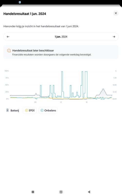

Ik zie vanaf 31 mei geen handelsresultaten meer in de app. 30 mei voor het laatst. De settings van de accu's staan goed en er is ook activiteit. Hierboven zie ik een screenshot van 1 juni dus er gaat duidelijk iets mis. Iemand een idee?
[ Voor 5% gewijzigd door killroi op 02-06-2024 12:11 ]

killroi schreef op zondag 2 juni 2024 @ 12:10:
Ik zie vanaf 31 mei geen handelsresultaten meer in de app. De settings van de accu's staan goed en er is ook activiteit. Hierboven zie ik een screenshot van 1 juni dus er gaat duidelijk iets mis. Iemand een idee?
Is dat niet gewoon omdat het weekend is? Ik kan me voorstellen dat er gezien de nieuwheid altijd wat handmatige controles worden uitgevoerd.
Klopt! Pas als Tennet de resultaten bekend heeft gemaakt kan Frank die verweken. Tennet maakt de resultaten meestal de eerst volgende werkdag bekend. Ik verwacht dat de resultaten van vrijdag, zaterdag en vandaag dus morgen op: https://www.tennet.org/en.../xml_onbalansprijzen.aspx verschijnen. Daarna zal Frank ze verwerken en in de app updaten.

Precies, het kost ze meestal een uurtje of twee.

DJP! schreef op zondag 2 juni 2024 @ 12:27:
Hoezo is bij Zonneplan dan iedere dag een update van de winst van handelen?
  • DJP!
DJP!
Devke schreef op zondag 2 juni 2024 @ 12:51:
Misschien dat Zonneplan het zelf realtime berekend en bijhoudt en dan eventueel achteraf corrigeert? Vooral als er regeltoestand 2 is kan dat best impact op de resultaten hebben.
  • killroi
  • Laatst online: 22-08-2025
anboni schreef op zondag 2 juni 2024 @ 12:11:
Ja ik zie het nu. De screenshot van 1 juni had ook nog geen resultaten. Ik wacht geduldig af.

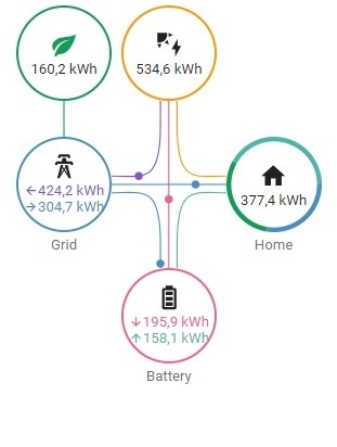

Ik benieuwd ik heb toevallig ook een bedrag in de buurt €. 177,08 incl alles netwerkkosten, vaste leveringskosten etc voor EPEX handel/teruglevering
afname 203.71 kWh
teruglevering 659.13 kWh
Ik heb eilandbedrijf met net ondersteuning, bij meer PV opwek (1116 kWh) dan verbruik (419 kWh) gaat dat bij mijn benadering niet heen en weer over de slimme meter.

In de maand mei 30,67 euro van een enkele Sessy. Twee dagen heb ik gemist maar ik ben niet ontevreden. Het is wel wat lastig om te achterhalen wat het totale voordeel is van de Sessy. Hij doet nu onbalans maar ik heb natuurlijk ook goedkopere stroom op dure momenten voor eigen gebruik. Heeft iemand daar een rekenmethode voor bedacht?
Afbeeldingslocatie: https://tweakers.net/i/JydIyyalohSdMIn_v33-u6PoPWQ=/full-fit-in/4920x3264/filters:max_bytes(3145728):no_upscale():strip_icc():fill(white):strip_exif()/f/image/8L2HCUkIwjsqwaXKSyCHCHUH.jpg?f=user_large
Weet iemand hoe het werkt met energiebelasting voor onbalans vermogen? Met salderen maakt het niet uit maar in de toekomst hebben we dat niet meer. Het vermogen dat heen en weer gaat naar de accu voor onbalans, moet daar energiebelasting voor betaald worden?

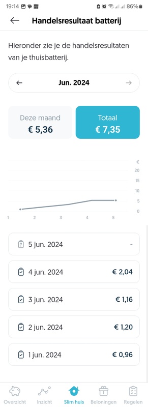

Sinds kort ook 2 sessy's bij FE op de onbalans markt. Geluid standje 4. Hier de opbrengsten.Afbeeldingslocatie: https://tweakers.net/i/3aCQrBA33-QKLuC_7vJrbNis6vg=/x800/filters:strip_icc():strip_exif()/f/image/3h0S24FviiAplso5UtX3ejef.jpg?f=fotoalbum_large
Afbeeldingslocatie: https://tweakers.net/i/MAFiMPcuTbUJ4i0exjnqFHQKYOs=/x800/filters:strip_icc():strip_exif()/f/image/4pbkw8QcQh9RNnp7heqqLUfF.jpg?f=fotoalbum_large
[ Voor 86% gewijzigd door killroi op 05-06-2024 19:18 ]

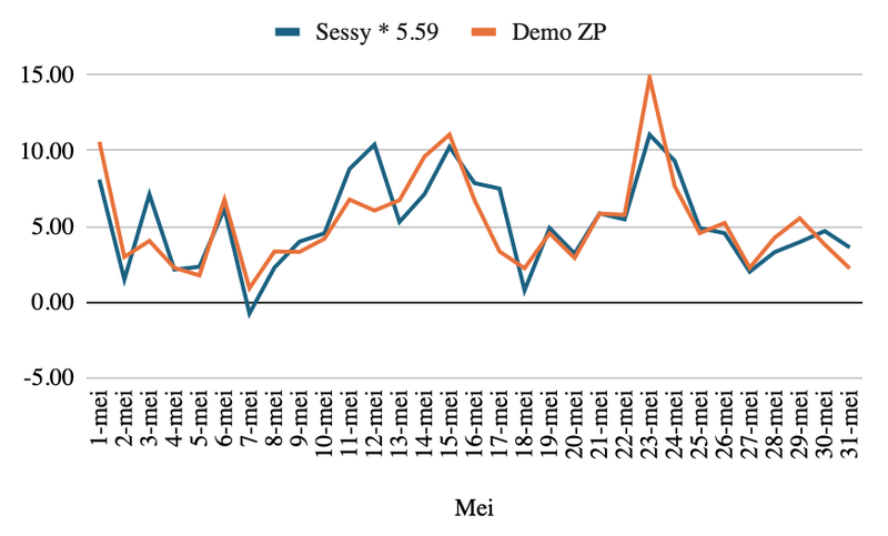

Dank voor het delen. Deze Sessy opbrengsten lopen mooi synchroon met die van het Zonneplan Demo systeem, zie plaatje onder. Met een schalingsfactor van 5.59 is de gemiddelde opbrengst per dag gelijk voor de twee systemen.
Afbeeldingslocatie: https://tweakers.net/i/ccAlgsTRMWCAoCjsdjlvhpGDrJA=/800x/filters:strip_exif()/f/image/smSpeNCVwneTvbb3k0WnX1Kr.png?f=fotoalbum_large

  • Devke
  • Registratie: December 2022
  • Laatst online: 19:13
Devke
siberianli schreef op woensdag 5 juni 2024 @ 22:40:
Met schalingsfactor probeer je de verschillen tussen ontlaadcapaciteit Sessy en Nexus gelijk te trekken? 1700 Watt ontladen vs 10.000 Wart ontladen? Als dat zo is dan ligt de factor iets hoger.
  • fraserboer
  • Registratie: November 2023
  • Laatst online: 03-10 13:48
Devke schreef op donderdag 6 juni 2024 @ 08:27:
Ik denk dat je het andersom moet zien, je hebt 5,59 Sessy’s nodig om hetzelfde resultaat als Nexus te halen.
De verschillende laad en ontlaad capaciteiten maakt het lastig vergelijken.
5,59 x 1,7 = 9,5 kW ontlaad capaciteit
5,59 x 2,2 = 12,3 kW laad capaciteit
10/1,7 = 5,9 Sessy’s
10/2,2 = 4,5 Sessy’s
De meeste vd hoge opbrengsten zijn on mei gehaald met ontladen als ik het goed heb gezien soms ook met laden. Dus qua vermogen zou het ergens tussen 4,5 en 5,9 Sessy’s inzitten en dan meer richting de 5,9. Dan komt die 5,59 best in de buurt!
Beetje theoretisch allemaal maar bottom line van de grafiek is wel dat de algoritmes behoorlijk hetzelfde doen!
P.S. afgelopen weekend zal er trouwens wel een beste afwijking inzitten toen zaten we er met FE best naast.
  • siberianli
  • Laatst online: 30-12-2025
Ja, goed punt. De schalingsfactor geeft aan hoeveel Sessy's er nodig zijn om dezelfde dagopbrengst te hebben als met een Nexus (op basis van de opbrengst van Mister I in Mei). Een verklaring voor de hoogte van de schalingsfactor (naast verschillen in b.v. algoritmes en 'afroming') is de verhouding in vermogen ont-/op-lading tussen de twee systemen van 1.7/2.2kW vs 10 kW. Inderdaad mooi om te zien dat de schalingsfactor van 5.6 tussen de verhouding van vermogen ligt (4.5-5.9). Er hebben trouwens nog een aantal Tweakers met Sessy & FE hun Mei opbrengst gedeeld (Domba, ErnstH, Fraserboer, Opwierde, DJP!) en daar zat zo'n 10% variatie in volgens mij met een range van 4.9-5.6. Al met al vallen mij de verschillen tussen de systemen en tussen gebruikers me mee.

  • ErnstH
Voor 8 juni, heeft iemand hetzelfde in het opbrengst overzicht dat de batterij vanaf acht uur s avonds ontlaadt van 85% naar 26% en dat dit niets oplevert? De onbalansprijs lijkt 0 vanaf acht uur, maar ik vraag me af of dit klopt, of dat er een fout is in de Tennet data. Lijkt me niet dat het algoritme op basis van deze prijs zou ontladen namelijk (ook lager dan de EPEX prijs).
[ Voor 4% gewijzigd door ErnstH op 10-06-2024 12:45 ]
  • fraserboer
ErnstH schreef op maandag 10 juni 2024 @ 12:38:
Dat viel mij ook op, de verreken grafiek op Tennet.eu geeft echter ook aan 0 euro voor die uren. Dus zal wel kloppen denk ik:
Wel zonde van al die moeite

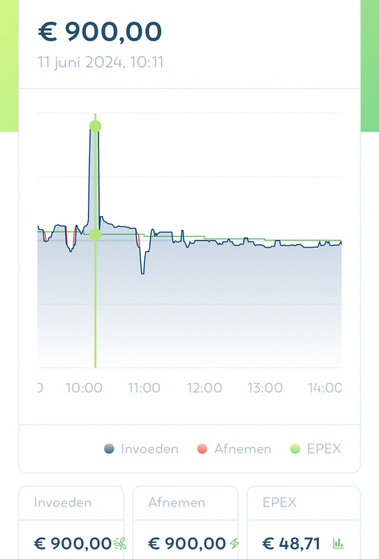

Hier zit er vandaag een gat in de onbalansgrafiek, net waar de hoge onbalans was rond 10u.
Afbeeldingslocatie: https://tweakers.net/i/RbP4oIVAdIfHZ3OheRLj4d9zuUQ=/full-fit-in/4920x3264/filters:max_bytes(3145728):no_upscale():strip_icc():fill(white):strip_exif()/f/image/P5Twennp7FqUBdATZH3uq5mz.jpg?f=user_large
Afbeeldingslocatie: https://tweakers.net/i/G5hxQsPW3b2IzA0mRqYVlVyOHNo=/x800/filters:strip_icc():strip_exif()/f/image/kNxBbAjD7nQZROgZvus9Ux6I.jpg?f=fotoalbum_large
  • ErnstH
Ze hebben me bevestigd dat dit inderdaad niet klopt en ze het gaan corrigeren.
  • fraserboer
ErnstH schreef op dinsdag 11 juni 2024 @ 16:52:
Ik ben benieuwd, dan zouden de gepubliceerde verrekeprijzen van Tennet niet kloppen, want die staan wel degelijk op 0 die dag. We gaan het zien!

Sinds 2 dagen draait mijn 20KWh/5KW AlphaESS batterij met dc gekoppelde PV 6KWP. De installatie houdt me nu netjes op 0 grid to home. Vanaf zaterdag dynamisch bij FE, dan nemen zij de aansturing van de batterij over. Ik ben zeer benieuwd of mijn opwek netjes verrekend wordt bij het handelen op de onbalans markt.
Ik heb toegang via cloud-api met Home Assistant: als het goed is moet dat ook lokaal kunnen, maar ik ben er nog niet uit hoe ik dat moet doen.

fraserboer schreef op dinsdag 11 juni 2024 @ 17:16:
Frank gaat dus inderdaad contact opnemen met Tennet, want ze vinden het ook vreemd.

Mijn inverter (Smile-G3-S5) geeft mij ALLE info betreffende bijvoorbeeld momentaan vermogen van PV en Batterij alsmede geleverde energie.:
PV to battery
PV to load
PV to grid
Battery to load
Battery to grid load/unload
Inmiddels heb ik de modbus draaiende binnen HA, en heb ik alle data binnenshuis. De api op de open-web (developers page) van AlphaESS heb ik niet meer nodig. Om een idee te geven: de totale dataomvang die ik nu uit kan lezen (én sturen!) beslaat ruim 500 variabelen.
Dat is precies de reden dat ik niet aan de battery van ZP wilde: die is verre van open.
Mijn Homewizard gebruik ik nu alleen nog voor mijn gas/water. Het vermogen (grid i/o) wordt gemeten met een opnemer van de kwh-meter.
