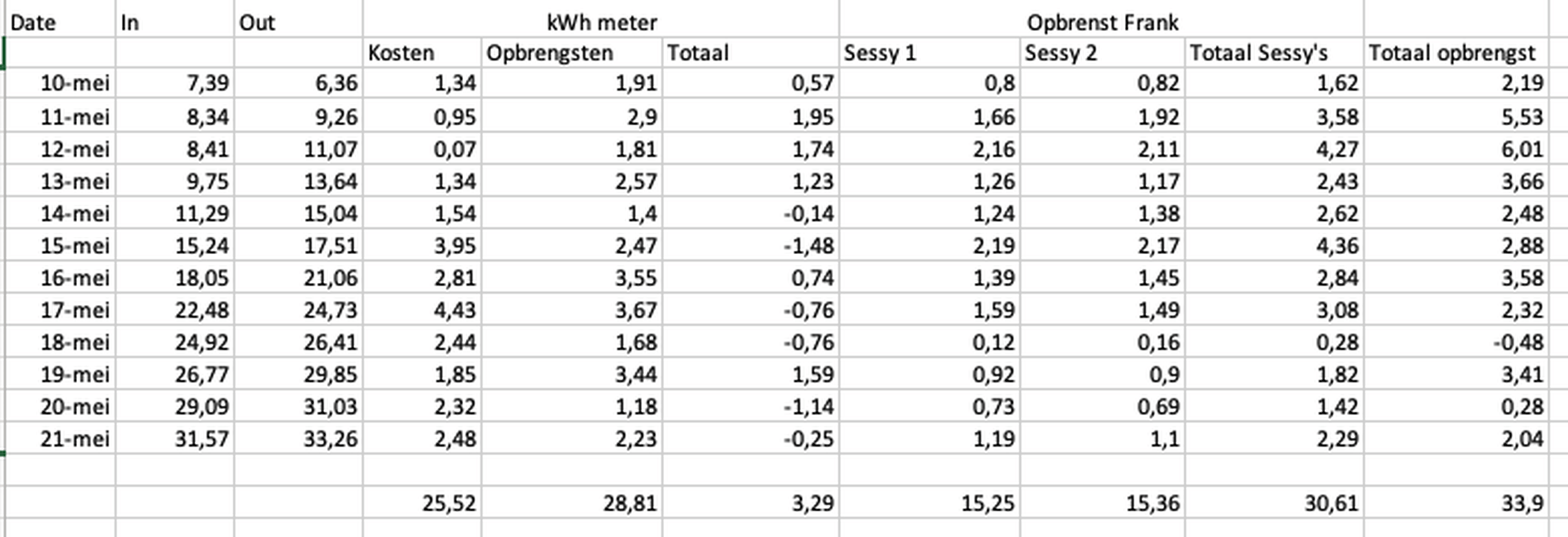

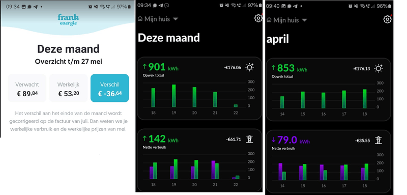

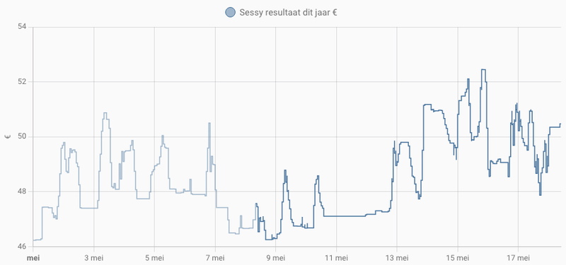

ErnstH schreef op vrijdag 17 mei 2024 @ 23:16:
De EPEX kosten/opbrengsten worden gecompenseerd meen ik dus die moet je niet meetellen.
Dat is wel wat FE heeft gecommuniceerd dus ga ja. Ik houd overigens de kosten/opbrengsten op basis van de Dynamische tarieven bij (nog uit de tijd van Dynamisch handelen), zie grafiek hieronder.
Voor alsnog heeft dat een resultaat van ongeveer +€3 opgeleverd (slim handelen sinds 2 mei), dus neem aan dat dat extra winst is...
Afbeeldingslocatie: https://tweakers.net/i/YA2o7X4gL6sNwphGeX6jYye4uKk=/800x/filters:strip_exif()/f/image/8jXXkrMR7kfQkuyYWxn9bZJv.png?f=fotoalbum_large

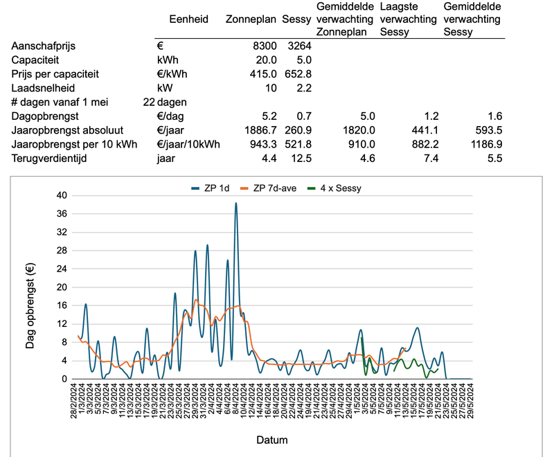

tcw82 schreef op dinsdag 14 mei 2024 @ 10:25:
Als ik me niet vergis heb ik nu de volgende "klanten" op mijn lijstje:
- @DJP!
- @cacofant
- @Mister I
- @Devke
Ik zou dan dus graag de (door FE afgeven) resultaten willen verzamelen. (liefst hier in het topic, met een tag naar mij) dan zet ik het in de eerste post.
Sta je nu niet in het lijstje, maar wil je toch meedoen, geef het aan en ik neem je mee.

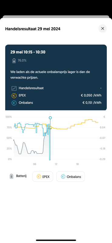

Ik houd het zelf inderdaad ook bij en inderdaad iets van 3 EUR in mei tot nog toe. Het handelsresultaat in de app zijn puur de onbalans-opbrengst. Maar in de energiekosten in de app zelf zit dus ook het batterijverbruik, en dat wordt gecompenseerd. Bovendien laat de app ook nog niet het gereduceerde tarief voor de opslag zien (0,6c ipv 1,8c of wat het ook precies is).

ErnstH schreef op zaterdag 18 mei 2024 @ 12:39:

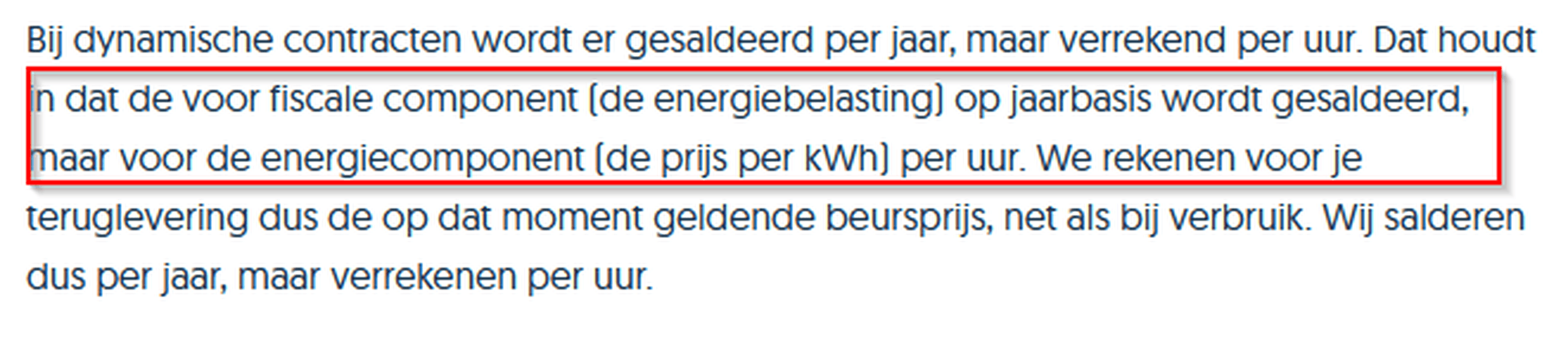

Ja klopt, hier info van FE website:
"Het Frank Slim energiecontract (stroom) wordt automatisch toegepast bij activatie van één van onze slimme diensten. Dat contract kent een inkoopvergoeding van slechts 0,006 EUR/kWh. Die vergoeding betaal je voor je verbruik en ontvang je voor je teruglevering. Je krijgt het verschil ten opzichte van je actuele contract uitgekeerd in de vorm van een korting op je factuur"

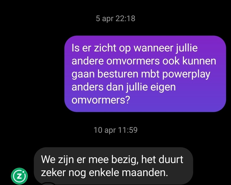

killroi schreef op maandag 20 mei 2024 @ 14:27:
Ik heb gezocht naar deze info maar kan het niet vinden. Heb je toevallig de link nog? Ik heb een omvormer en zonnepanelen van zonneplan en vooralsnog kan het automatisch aan en uitzetten van de omvormer alleen wanneer je bij hun energie afneemt. Dat is een beetje hoe ze werken helaas. Ik denk dat ik deze week ga overstappen naar FE. Toch wel heel nieuwsgierig geworden.

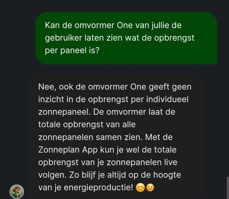

Afbeeldingslocatie: https://tweakers.net/i/a6M78uitRfpf5QTvtdVfIMlSFz4=/800x/filters:strip_icc():strip_exif()/f/image/rVyJdcxpcYdhpPhoWAHj3MZU.jpg?f=fotoalbum_large
Heb de vraag met omvormers zelf gesteld. Zie plaatje en antwoord. Klopt je moet dan klant zijn. Uitschakelen levert ook een vergoeding op en als je geen klant bent is dat lastig uitbetalen.
Op welke link doel je verder? Naar de nexus batterij? Zonneplan Nexus thuisbatterij

Inmiddels zij we weer een paar dagen verder...
Afbeeldingslocatie: https://tweakers.net/i/f_1MCpJgarnC687Bjg17Ecr7cS8=/full-fit-in/4000x4000/filters:no_upscale():fill(white):strip_exif()/f/image/RnfziATBBUshkXs7zqTtT4Nx.png?f=user_large
Je ziet bij "in" de kosten van de hoeveelheid kWh die de Sessy's in gaan. Deze kosten worden door Home Assistant berekend door de hoeveelheid kWh per uur met de uurprijs van Frank Energie te vermenigvuldigen. Het zelfde geld voor "out", dit zijn dus opbrengsten van het ontladen van de Sessy's. Bij "totaal" trek ik de kosten van de opbrengsten af. (en hoop dat dit positief is :)) Dit zijn dus alleen de kosten/opbrensten gemeten door e kWh meter waar de Sessy's op zijn aangesloten.
bij Opbrengst Frank, Sessy 1 en 2 vul ik de opbrengsten in die ik uit de app van FE haal. Totaal Sessy's is dan Sessy 1 en 2 opgeteld. Totaal opbrengst is de totaal van de kWh meter + de totaal uit de FE app.
Ik weet niet zeker of ik dit goed bereken, op de site van FE staat namelijk dat je een correctie krijgt voor de kosten van de batterijen op de EPEX markt en dat dit zowel positief al negatief kan zijn.
Je ziet dus dat de laatste dagen duidelijk minder waren qua opbrengst dan de dagen ervoor... Waarbij bij mijn vorige post het daggemiddelde nog op 3,76 euro lag licht die nu op 2,85 euro. Ik denk dat ik daarom ook geen uitspraken meer ga doen over terugverdientijd tot dat ik veel meer data heb. :D Het is volgens mij wel zo dat de onbalans markt redelijk zwak/slap is de laatste tijd. Ik denk gemiddeld wel dat handelen op de onbalans markt meer oplevert dan alleen laden/ontladen op de EPEX markt. Tijd zal het leren!

Mooi overzicht! Zelf ben ik kritisch op de onbalansmarkt. Ik denk dat partijen de boel beter in de hand hebben. Tijd terug zag je pieken van 1800 tot - 1800 euro. Die pieken lagen daarna een tijdje op 600 en - 600. Vandaag zie ik langere momenten van 400. Persoonlijk is dit 1 van de redenen dat ik niet instap. Voor degene die al ff een thuisbatterij hebben of op hobby basis is dit een leuk extraatje. Ik wil wel instappen maar dan moet het terugverdienen qua tijd sneller ivm belasting accu en winst na investering overhouden.

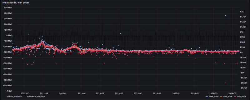

Er is website met data van onbalansmarkt: https://data.boerman.dev hier kun je bij dashboards uit een aantal markten ed kiezen. Hier een screenshot van onbalansmarkt van afgelopen 2 jaar: Er is wel een trend te zien tov 2022 ten tijde van de energiecrisis.

Dank voor het delen. Ik volg dit topic met interesse en probeer ook inzicht te krijgen in mogelijke opbrengsten. B.v. wat het verschil is tussen Zonneplan en Frank Energie. Als in de onbalansmarkt variaties zijn zou dat in beide systemen moeten terugkomen. Onder een grafiek van het Zonneplan demo systeem en meer beperkte info van Frank Energie met Sessy van dit forum. Inderdaad lijken variaties wel wat op elkaar. Er was een periode met betere opbrengsten in ZP eind maart / begin april, daarna is de curve wat vlakker.
Desondanks, als we kijken naar de gemiddelde dagopbrengst van ZP lijkt dat over de afgelopen 22 dagen prima: ca. 5.2 euro terwijl 5 euro is aangegeven door ZP zelf. Voor Frank Energie met Sessy waren er meldingen van 0.7 euro per dag, maar nu ook van 1.25 euro. Volgens Frank Energie zelf zou de opbrengst 1.6 euro kunnen zijn en in het slechtste geval 1.2 euro. Maar om er wat zinnigs over te zeggen is minimaal data nodig van maanden denk ik. Als iemand zijn data wil delen zou dat mooi zijn. Ik kan dat terugkoppelen zodat FE/Sessy gebruikers kunnen zien of hun systeem afwijkt van dat van anderen?
Afbeeldingslocatie: https://tweakers.net/i/_l7AIRv26K78newdvJRS_xR52ig=/800x/filters:strip_exif()/f/image/lz8j4br6EoERgkZ8WPPQNaku.png?f=fotoalbum_large

Afbeeldingslocatie: https://tweakers.net/i/wPt2GMMPUfIVqJrMHKjRkfR7GLo=/x800/filters:strip_exif()/f/image/dL3QJDqZOksILBTaesTnPR6k.png?f=fotoalbum_large
Ik vind het best storend worden dat het algoritme bij zeer kleine onbalansverschillen flink gaat (ont)laden. De opbrengsten zijn echt centenwerk en waarschijnlijk negatief als je ook de omzettingsverliezen meeneemt. Grotere uitschieters worden nu gemist doordat accu reeds vol / leeg is na dit soort acties. Bijvoorbeeld afgelopen nacht is flink ontladen bij minimale onbalansprijs. Accu zo goed als leeg en nu kun je de flinke uitschieters niet meepakken.
Wijsheid achteraf is altijd makkelijk, maar dat volle bak laden/ontladen bij minimale verschillen brengt in mijn ogen (financieel) helemaal niets. Hoe kijken jullie daar naar?
[ Voor 9% gewijzigd door Arnold79 op 23-05-2024 08:49 ]

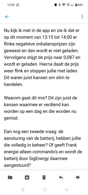

@vanenkelen
Helemaal eens!
Punt één heb ik twijfels over of dit klopt. Ik heb een Sigenergy thuis staan en had de eerste dagen problemen met de Slim handelen aansturing. Hij deed wat je verwacht, precies andersom. Na communicatie met Frank en SigEnergy bleek dat de commando's van Frank Slim handelen algoritme niet juist doorkwamen. Hieruit maak ik op dat Frank daadwerkelijk de aansturing doet van mijn SigEnergy. Dit is ook terug te zien als je kijkt naar de 15% bodem en 85% bovengrens, waar je batterij tot wordt ont- of geladen. Dit is ook een commando van Frank. Hierover gaven ze trouwens in hun laatste mail aan dat deze grenzen misschien wat ruimer ingesteld gaan worden.
Ik ga zelf eens navragen of Frank 100% aansturing doet ipv de SigEnergy (of Charged), voor de zekerheid.

Ik heb dat 1 keer voor 1 dag gedaan... ik heb de 15min data van de kWh meter(kWh meter waar alleen de Sessy's op aangesloten zijn) genomen, hier de data van Tennet tegenovergezet. Daarna de data uit de Frank app met het handje overgenomen :/ daarna alles in Excel gekopieerd en wat formules om totalen te berekenen gemaakt. Het is pokke werk, ik ga het niet nog een keer doen maar aan het einde kwam de data verrassend goed overeen. Dit is de data van 12 Mei... oranje lijntje is dus mijn kWh data + data van Tennet. Blauwe lijntje is de data uit de Frank app.
Afbeeldingslocatie: https://tweakers.net/i/QeMZkKCynF4sq-lWfzUCJJMkatg=/234x176/filters:strip_exif()/f/image/8oJOOF3XMGZNyPG6TkEeZf69.png?f=fotoalbum_medium

https://www.frankenergie....bij-dynamische-contractenAfbeeldingslocatie: https://tweakers.net/i/tATZ4Rm9D3AcfjyWtMXz-Of-AYk=/full-fit-in/4000x4000/filters:no_upscale():fill(white):strip_exif()/f/image/qaN2f677JNyHeJYhqtNiqdFB.png?f=user_large
  • procyon
  • Laatst online: 16-11 16:18
Ja dank, die had ik gevonden, dus alle terug leveringen worden betaald zonder energiebelasting, om ergens einde jaar te kijken of er meer is terug geleverd dan gebruikt.
Als dat niet zo is, (en dat is bijna bij iedereen niet het geval) dan krijg je over alle terug leveringen van dat jaar ergens einde jaar alle energiebelasting uitbetaald over die totale terug levering?
Dat is dus een behoorlijke spaarpot die Frank energie vasthoudt..
Of is het zo dat ook het huidige verbruik (afname) nu wordt betaald zonder energiebelasting?
Dus ik betaal nu alleen "Marktprijs plus" en dus niet "all-in prijs"?

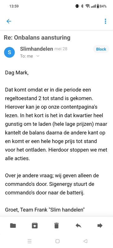

Via mail bevestigt Frank dat zei de commando's geven en dat Sigenergy, danwel Charged, deze commando's doorzet naar de batterij.
Zoals jij dacht dat het zat, dat klopt dus.

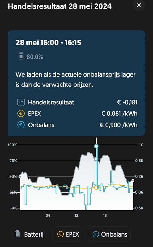

De volgende actie lijkt me onder geen elke situatie te verantwoorden (ik heb Frank zelf ook al even gemaild):
Afbeeldingslocatie: https://tweakers.net/i/sNM_YSqpi3_4E6Q-2tVPdQwI0b8=/x800/filters:strip_icc():strip_exif()/f/image/X38tmz9eWNXksdxiw5gWMBN6.jpg?f=fotoalbum_large
Edit: zie nu dat het regeltoestand 2 was, dus ik neem aan dat de actie (initieel) reageerde op de -4 cent en dat ik niet de enige was...
<Record>
<DATE>2024-05-28T00:00:00</DATE>
<PTU>65</PTU>
<PERIOD_FROM>16:00</PERIOD_FROM>
<PERIOD_UNTIL>16:15</PERIOD_UNTIL>
<UPWARD_INCIDENT_RESERVE/>
<DOWNWARD_INCIDENT_RESERVE/>
<UPWARD_DISPATCH>900.00</UPWARD_DISPATCH>
<DOWNWARD_DISPATCH>-40.00</DOWNWARD_DISPATCH>
<INCENTIVE_COMPONENT>0</INCENTIVE_COMPONENT>
<TAKE_FROM_SYSTEM>900.00</TAKE_FROM_SYSTEM>
<FEED_INTO_SYSTEM>-40.00</FEED_INTO_SYSTEM>
<REGULATION_STATE>2</REGULATION_STATE>
</Record>
Ja hier precies hetzelfde gisteren.

Hier hetzelfde gisteren qua laden op verkeerde moment. Heb Frank erover gemaild en kreeg antwoord dat het aan regel toestand 2 lag. Zie screenshots mail. Ze doen dan even niets... Maar daarna wel laden tegen 8cent. Gemiste kans naar mijn idee.
Afbeeldingslocatie: https://tweakers.net/i/yN3d4DY1FtkRxjnY2PSq_xIyZus=/x800/filters:strip_icc():strip_exif()/f/image/FXRLnBYFo54jJqwKZDkXZOPD.jpg?f=fotoalbum_large
Afbeeldingslocatie: https://tweakers.net/i/19dtyKpii5RYiVmsCQcFRT5YgMQ=/x800/filters:strip_icc():strip_exif()/f/image/7crYVy6c0Hoj6NNgnsLJ8N8e.jpg?f=fotoalbum_large
Afbeeldingslocatie: https://tweakers.net/i/OF8josmDSJ4ActMc4n8ffM1cFSU=/x800/filters:strip_icc():strip_exif()/f/image/tghvVB5TpcWPSR1NYOsyybsH.jpg?f=fotoalbum_large
