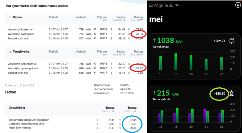

Devke schreef op zaterdag 29 juni 2024 @ 12:54:
Ik lees dat tegenboekingen daar ook positief zijn. Dus betalen. Vlgs mij heeft die verrekening meer te maken met tarief correctie waarop geladen wordt. Dayahead vs onbalanstarief. Zo heb ik het begrepen. Staan daar ook facturen waarbij de correctie een betaalbedrag is. Forumlid is dat aan het uitzoeken.
Afbeeldingslocatie: https://tweakers.net/i/u1soBRiK1pBPV3g_gVFdreKTSjk=/full-fit-in/4920x3264/filters:max_bytes(3145728):no_upscale():strip_icc():fill(white):strip_exif()/f/image/EXglNgaBjenLCUXj3LPk9PI9.jpg?f=user_large
Afbeeldingslocatie: https://tweakers.net/i/vJ8jePAxI1JHxr8iNno6Cwiv5MU=/full-fit-in/4920x3264/filters:max_bytes(3145728):no_upscale():strip_icc():fill(white):strip_exif()/f/image/BHSfT5jkm8WGuqEJLuAAKUKe.jpg?f=user_large
Dit zijn de 2 relevante stukjes van een ZP factuur, dus ja zelfde ‘black box’
Zelf houd ik bij wat de batterij laad en ontlaad met de dynamisch tarief en kom wel op een heel ander bedrag uit, een paar euro terwijl FE bij mij €18 in rekening brengt. Dus daar staat nog een vraag over uit bij FE.

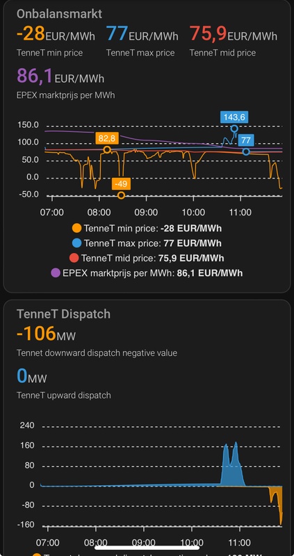

Hier kun je dan mooie grafiekjes mee maken of verder mee gaan rekenen.
Afbeeldingslocatie: https://tweakers.net/i/o23-htuH3m-2cA_kHsfRoXyFdxY=/x800/filters:strip_icc():strip_exif()/f/image/DZ7U5SbTrF8vnZShY7XCGayo.jpg?f=fotoalbum_large

Ik ben er nog mee aan het tweaken, maar dit is de basis voor nu. Misschien dat ik ze nog wel in 1 grafiek ga doen.
Ik maak gebruik van ApexChart: https://github.com/RomRid...adme-ov-file#simple-graph
Deze komt dan als custom card te staan als je een kaart toevoegd aan je dashboard, daar plak je ook de code.
1e grafiek met de onbalans prijzen. De EPEX prijzen staan er ook in, die heb ik via een helper van kWh naar MWh omgerekend. Als je ENTSOE gebruikt kun je nog een 2e configuratie aanmaken zonder belastingen ed, dan deze met 1000 vermenigvuldigen en eenheid MWh geven

2e grafiek met Up en Downward Dispatch. Voor de Downward Dispatch heb ik een eerst een helper aangemaakt om de waarde negatief te maken, zodat deze in de grafiek ook naar beneden gaat.

Was er helaas niet eerder aan toegekomen maar dit is mijn poging de Mei kosten te begrijpen:
Eerst de totalen check; De factuur van Frank stelt 774 kWh verbruik en 990 kWh terug levering wat een netto verbruik maakt van -216kWh.. Dat is een puntlanding met wat mijn app van homewizzard zegt (Geel hieronder). De verbruiks cijfers kloppen dus.
In de app van homewizzard staat dat mijn energierekening -80 euro moet zijn puur gebaseerd op de EPEX variabelen, deze kostenraming had voorheen altijd een 100% correlatie met de facturen van zonneplan (waar ik ook een dynamisch stroomcontract had). Ik verwacht dus ongeveer een factuur van +/- -80 euro van Frank energie.
De factuur van frank spreekt over verbruikskosten van 37,94 en een terug levering van 32,92, wat de uiteindelijke factuur ongeveer 5 euro maakt.
Dat is een enorm verschil met de 80,00 euro negatief gebaseerd op de zonneplan tarieven en snap niet waar dit gigantische verschil vandaan komt..
Voor slim handelen snap ik ook wat zaken niet, ik handel met 3 sessy's en die 92 euro is wat ik al zag in de app. Maar wordt er ook weer 15 euro gecorrigeerd op de EPEX handelseffecten? Waar zien we de details en hoe kunnen we dit zelf ooit controleren? De Frank slim korting is me ook niet echt duidelijk.. Wat is dat en hoe controleren we dat?
Afbeeldingslocatie: https://tweakers.net/i/D96yech-fQ6jGEJw04zcw6eVITw=/800x/filters:strip_exif()/f/image/5cpRR8q8EwBo6kwY7VmzgQZC.png?f=fotoalbum_large
  • Dennis25
  • Registratie: Maart 2023
  • Laatst online: 17-10 09:06
Mooie berekening.
FE rekent toch ook al bij het voorschot op de energiebelasting per kWh?
Die wordt bij terugleveren niet berekend.
Dat zal aan het eind van het jaar dan weer verrekend worden dus wellicht als je dat nu al zou verrekenen dat je wel in de buurt komt van die -80 euro.
Zo te zien heb je nu voor 807 kWh voorschot betaald in Mei.
Dus ook 807 x iets van 13 cent energiebelasting.
Die moeten ergens weer verrekend gaan worden met het salderen van teruglevering.
Volgens mij zou je dan puur op deze maand voor 585 kWh de energiebelasting terug moeten krijgen.
585 x 0,1316 = -€76,99.
Dan kom je toch weer in de buurt van die -€80,- (mits ik me niet heb vergist met die berekening, ik moet ook nog een beetje wennen aan die FE Facturatie.

procyon schreef op woensdag 3 juli 2024 @ 18:47:
Heb hier ook de rekening proberen te doorgronden met dezelfde vraagtekens.
1 ding inderdaad zoals hiervoor ook gemeld is dat FE vaste en variabele kosten op de factuur heeft staan. De EB is bij de vaste kosten komen te staan met het idee dat het dan aan het eind van het jaar te verrekenen/salderen. Dus het variabele deel is Marktprijs+ (zoals FE dit noemt) bestaande uit marktprijs + inkoopvergoeding en BTW. Waarschijnlijk staat in je HomeWizard de all-in prijs (incl EB)
De EPEX correctie ben ik ook nog aan het uitpluizen, zie mijn vorige post.

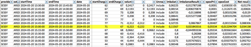

Arnold79 schreef op woensdag 3 juli 2024 @ 18:38:
Dat zou wel een gekke verklaring zijn. Ik was me bewust van de 0,035 voor terugleveren maar dit werd juist door de Frank Slim korting gecompenseerd naar 0,006. Allemaal maar erg ondoorzichtig en vaag zonder specificatie van de factuur... En nu is ook Frank Slim korting vervallen.
Ik heb er nog even naar gekeken. Deze 0,03509 was mij eigenlijk niet eens bekend, was puur naar FE overgestapt van Tibber vanwege het slim handelen en kan me alleen de inkoopverg herinneren, er vanuit gaande dat (net zoals bij Tibber) deze hetzelfde was bij afnemen en terugleveren. Het staat zelfs niet eens in m'n contract, daar staat alleen de inkoopverg van 0,01815. Ook in de informatie destijds op de FE website over de korting stond volgens mij alleen de 0,1815 vermeld, deze info is nu verwijderd. Lekker transparant allemaal... Heb het nu inmiddels wel gevonden: https://www.frankenergie.nl/nl/Inkoopvergoeding
Ik heb de nieuwe waarden nog in de excel data verwerkt en het verschil wordt juist groter, ik rekende eerst de verkeerde kant uit. Het is ook wel logisch omdat je minder krijgt voor je teruggeleverde stroom door de hogere kosten voor het terugleveren. Dit zou FE dus extra moeten corrigeren.
Ik kom uit op 510 kWh laden tegen €110 en 420kWh ontladen tegen €84. Dit zou mij dan €26 hebben gekost op het dynamische tarief. Er vanuit gaande van 0,01815 voor het laden en 0,03509 voor ontladen.
Maar nu ik er verder over nadenk, dat is niet te bepalen want als de batterij ontlaadt en je een deel van deze stroom direct gebruikt in huis heb je die teruglever vergoeding ook niet, dus volgens mij is het door die 2 verschillende tarieven niet eens te bepalen.

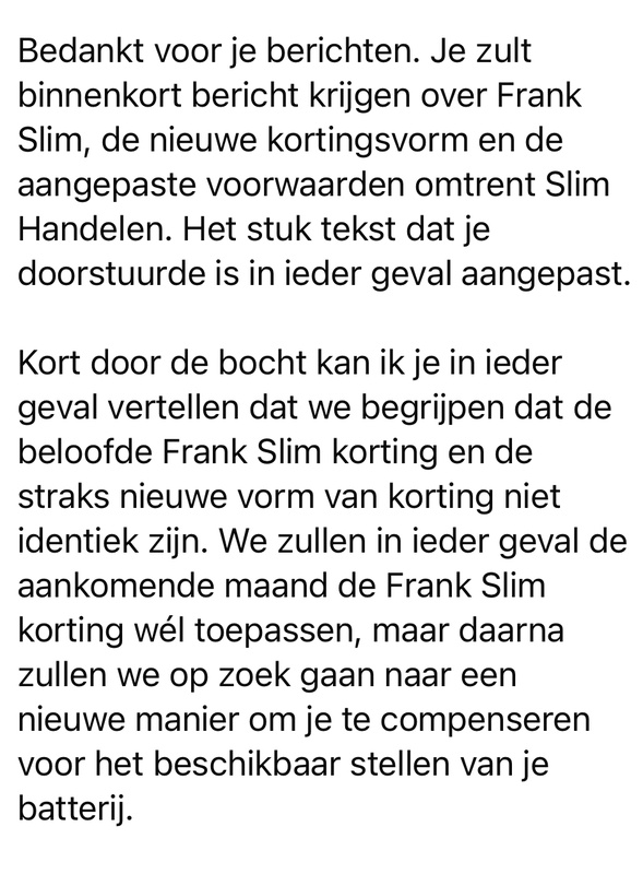

Ik ben al een tijdje aan het discussiëren met FE over het zomaar stopzetten van de Frank slim korting, en met name dat ze dat zomaar doen met terugwerkende kracht vanaf 1 juni.
Ooknhad ik aangegeven dat ik ook slim laden heb en dan dus sowieso nog aanspraak kan maken op de Frank Slim korting, maar dat stukje text is nu verwijderd van hun website.
Ik kreeg zojuist onderstaand antwoord, ik krijg in elk geval Juni ook uitbetaald met Frank Slim korting
:Afbeeldingslocatie: https://tweakers.net/i/7DzWFFBMKLfl9cSv2XfeTM2xuE8=/x800/filters:strip_icc():strip_exif()/f/image/94gpidC1S2GHvxDgTHaciJfe.jpg?f=fotoalbum_large

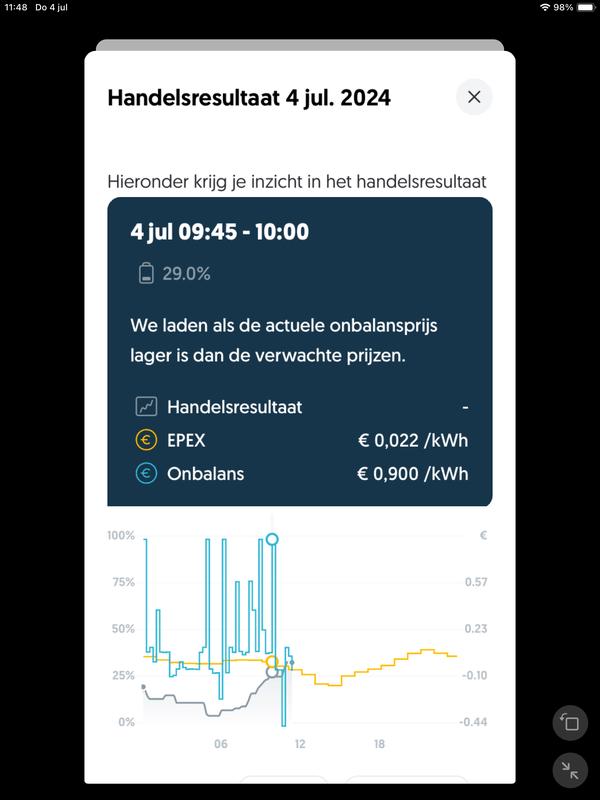

Dat algoritme is voor mij totaal onbegrijpelijk. Wat zie ik hier over het hoofd??:
(en dat op de dag dat de negatieve energieprijzen érg laag worden, dus mijn accu liefst knijterleeg is rond 13.00). Ik heb mijn panelen maar uitgeschakeld 😏.
Afbeeldingslocatie: https://tweakers.net/i/mzYtPEY9YP-TOAJMLIPdUhwYoIA=/x800/filters:strip_exif()/f/image/hlLAV1SrKTScRMHaZWCCiwar.png?f=fotoalbum_large
  • ErnstH
Zal wel regeltoestand 2 zijn.
  • fraserboer
  • Registratie: November 2023
  • Laatst online: 03-10 13:48
Ja regeltoestand 2 de enius app geeft een beter beeld hiervan;
Afbeeldingslocatie: https://tweakers.net/i/-gjRxxXp4wkEHw89kwAh7ntpaE0=/x800/filters:strip_icc():strip_exif()/f/image/iabCK0oJansAtnp25TQJavG9.jpg?f=fotoalbum_large

Staar je niet blind op de EPEX prijzen, het algoritme handelt op basis van onbalans.
fraserboer schreef op donderdag 4 juli 2024 @ 12:25:
Ik kijk alleen naar de verklaring die FE geeft voor het laden of ontladen. Het algoritme stuurt (mede) op de verhouding Epex/Onbalans.

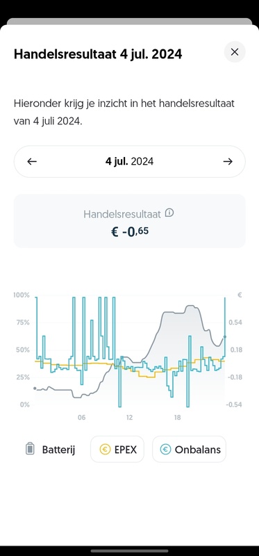

  • procyon
  • Laatst online: 02-11 06:09
Afbeeldingslocatie: https://tweakers.net/i/z70EJH9XaSeFiww9yglaIZboTkg=/x800/filters:strip_icc():strip_exif()/f/image/cpVMCiCs3CGWNsBbQS3wc2Yj.jpg?f=fotoalbum_large
Zelfde voor alle 3 de sessy's..
Ik denk dat ik het voor gezien hou, zeker ook met de geld potjes, nacalculaties die niet reproduceerbaar zijn en het gebrek aan realtime opbrengsten.
Ik ga weer naar zonneplan, waar ik gewoon van minuut tot minuut de kosten zie veranderen en ga gewoon weer op de EPEX handelen.
Had ik simpel EPEX gehandeld op bovenstaande dag, had ik met slechts 1 cycle een positief resultaat gehad.

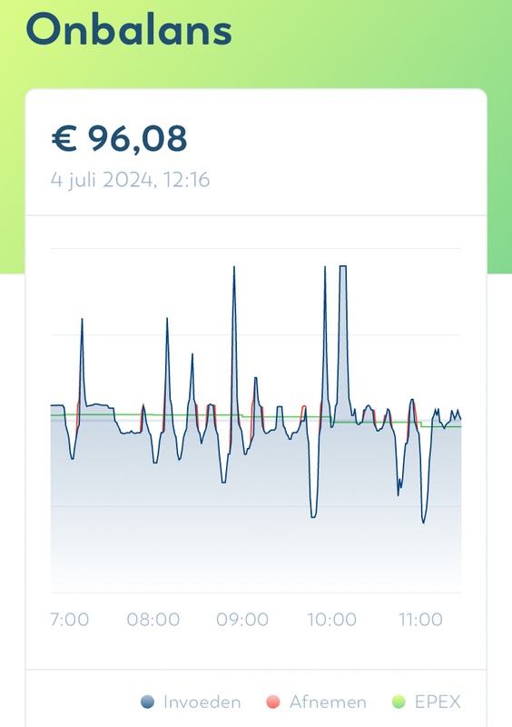

  • fraserboer
Takkie25 schreef op vrijdag 5 juli 2024 @ 13:57:
Hier idemdito. Ik heb sinds maandag ook een 25kwh uur, zelfde resultaat. Ik dacht eigenlijk dat er bij geen onbalans gewoon niet gehandeld zou worden. En de opbrengsten dus minimaal 0 zouden zijn. Weet iemand hoe ik die pieken in het overzicht van FE kan interpreteren? Ik zie gisteren best wel wat uitschieters, maar blijkbaar doen die dus niets (positiefs). In een andere reactie op dit bericht zie ik dat iemand zegt dat de batterij vandaag weer wel hard aan het werk is en dat het met regelstand 2 te maken heeft. Maar ik zie nu dus juist minder activiteit in mijn app... Weet iemand waar ik precies op moet letten? ik wil het graag begrijpen...
Wat er donderdag aan de hand was (regeltoestand 2):
https://www.linkedin.com/...are&utm_medium=member_ios
Uitleg over regeltoestand 2
Screenshot uit de enius app waar de onbalansprijzen van elke minuut en is de regeltoestand beter te zien. De FE app laat 1 prijs zien (weet niet precies welke) per 15 minuten. Tennet rekent uiteindelijk ook met 1 prijs per 15 min maar bepaald dat de dag erna. Dat maakt regeltoestand 2 zo vervelend. Je denkt we gaan geld verdienen en dan klapt de prijs om en gaat het geld kosten omdat die prijs dan voor de hele 15 min geld.
[ Voor 25% gewijzigd door fraserboer op 06-07-2024 10:17 ]
  • procyon
Het werkt dus niet zo. Nu zijn we energie en geld aan het verspillen.

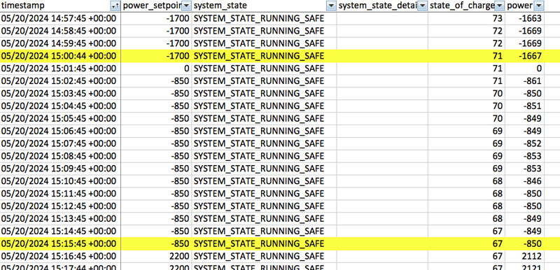

Ik snapte de post van @Domba niet helemaal en ben verder wel goed bekend met de theorie rondom onbalans.
Als elektrotechnicus bekijk ik deze markt als een verschilversterker.
Onbalans = Versterkingsfactor x (Gewenste opwek/verbruik- Actuele opwek/verbruik)
Indien je de versterkingsfactor te hoog kiest, dan springt de onbalans alle kanten op.
De versterkingsfactor wordt bepaald door het vermogen van de ladende of ontladende batterijen.
Om deze reden stelt Tennet dat men maximaal met 20% per minuut van het beschikbare vermogen mag opregelen of afregelen. Het probleem is dat diverse marktpartijen zich hier niet aan houden en zo komen we bij vaak regeltoestand 2 uit, namelijk op- en afregelen binnen een kwartier.
Het wordt dus belangrijk dat Tennet deze regel gaat handhaven en mogelijk bij steeds meer batterijen in het net moet die 20% ook in de toekomst een lager percentage worden.
Overigens lopen onze inkomsten zo ook terug aangezien er minder onbalans ontstaat die veel sneller weggeregeld gaat worden. Nu al zichtbaar t.o.v. begin dit jaar.

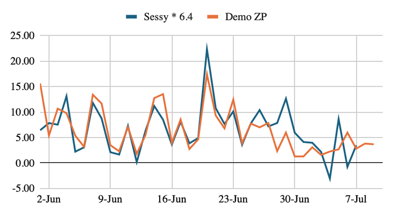

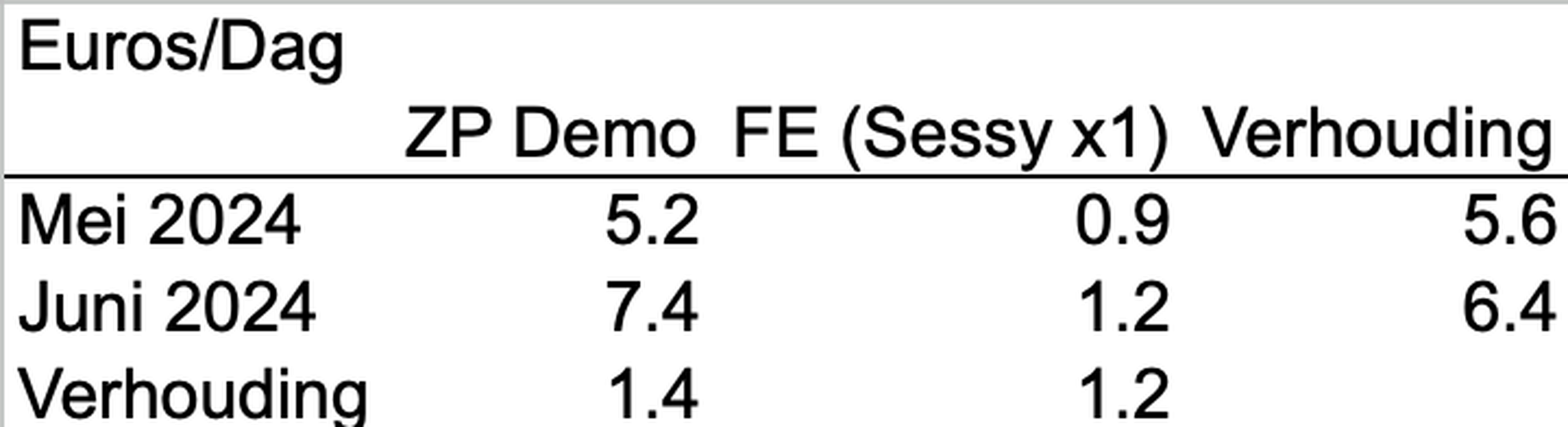

  • siberianli
  • Laatst online: 30-12-2025
Mister I schreef op maandag 1 juli 2024 @ 10:34:
@tcw82 Mijn inkomsten voor de maand juni:
€. 210,47
6x Sessy met geluidslimiet op stand 4.
Voor wie het interesseert: de opbrengst van Mister I in Juni was 1.2 keer hoger dan in Mei. Bij Zonneplan (Demo) was de opbrengst in Juni 1.4 keer hoger dan in Mei. Daarmee steeg het aantal Sessy's die dezelfde opbrengst gaven als een Nexus van 5.6 (Mei) naar 6.4 stuks (Juni).
Afbeeldingslocatie: https://tweakers.net/i/tusg0RmHg81U_1HW0TlM80m6Yc4=/full-fit-in/4000x4000/filters:no_upscale():fill(white):strip_exif()/f/image/EaGq8liHFUujxUQB5OBiqQGh.png?f=user_large
De dag-tot-dag grafiek van FE+Sessy en ZP matchen nog vrij goed. Zowel in het ZP en FE forum waren er recent berichten over slechte opbrengsten. Dat is terug te zien in het laatste deel van de grafiek waar de curves ook minder overeenkomen.
Afbeeldingslocatie: https://tweakers.net/i/TO9Oebp6q83Pw0HruT305iU2c1w=/800x/filters:strip_exif()/f/image/wIbr1kfZg0swrDudKOhGVhlK.png?f=fotoalbum_large
Natuurlijk zijn dit slechts gerapporteerde opbrengsten en komen er nog correcties overheen. Verder denk ik dat opbrengsten over de periode van de levensduur van het systeem moeten worden bekeken, b.v. tien jaar. Kijken naar de opbrengsten van een paar maanden lijkt een beetje op het analyseren van de eerste paar honderd meter van een marathon ;)

siberianli schreef op dinsdag 9 juli 2024 @ 21:11:
Bedankt voor je analyse!
Ik merk dat het wat warmer wordt, dus de Sessy's gaan op minder vermogen draaien om aan het geluidsniveau te blijven voldoen. Dat leidt dus tot mindere verdiensten.
Ik ga ergens in de komende tijd wat meer koeling regelen voor de Sessy's icm geluidsisolatie. Dan gaan de beperkingen er af. Maar dat kan rustig nog een paar maanden duren hoor.

  • procyon
We hebben besloten niet terug te gaan naar Zonneplan maar naar Tibber per 1 augustus.
Dat betekend dat we ergens in augustus een eindafrekening krijgen over de periode van Mei, Juni en July.
Hopelijk wordt dan duidelijk wat de grootte was van alle "potjes" en komt er dan een bedrag uit dat strookt met mijn eigen metingen.
Ik zal het hier dan tzt uiteenzetten/delen.

Verder heb ik een mooi inkijkje kunnen krijgen in de berekeningen van de handelsresultaat en EPEX correctie. Ik heb de Excel file met al mijn data van maand mei gekregen. :)
De manier waarop FE dit doet is per kwartier de berekeningen maken. Dus per kwartier wordt de verschil in SoC tussen begin en eind van dat kwartier bepaald en deze wordt naar kWh omgerekend. Deze wordt vermenigvuldigd met de onbalans prijs (-15%). Tegelijk wordt deze kWh ook met de kale EPEX marktprijs van dat uur vermenigvuldigd.
Aan het eind vd maand tel je de handelsresultaten bij elkaar op en de EPEX prijzen. Tezamen met de slim korting zoals hierboven en je hebt de getallen van de kortingsfactuur. Opzich heel simpel en helder.
Zelf had ik via HA 510 kWh geladen en 426 kWh ontladen. Volgens de gegevens in de Excel file van FE zouden mijn 3 Sessy's ong 535 kWh hebben geladen en ook ontladen (dat kan natuurlijk niet want dan zou de RTE 100% zijn). Wat ze nog gedaan hebben is onrealistische kwartieren eruit gefilterd, in mijn geval 48 kWh (allen ontlaad kWh). Onrealistisch is bijv toename in SoC wat niet kan in een kwartier.
Als ik de 48kWh eraf haal heb ik nog steeds een RTE van 91% wat ik mijn Sessy's nog nooit heb zien bereiken (82-85% is meer realistisch, afhankelijk van vermogen).
Waar het in de maand mei volgens wel eens wat mis ging is in het verkrijgen van de SoC data van de Sessy's en dat de data niet altijd klopt. Dit is wat we ook al wel van FE hebben gehoord en dat ze hier met de batterijpartners naar gingen kijken.
Via de Sessy portal kun je ook alle telemetrie data downloaden (per minuut!) van elke Sessy. Het is allemaal veel te veel data om door te spitten (voor mij iig) maar heb er een paar momenten naast elkaar gelegd. Vaak klopt de data 1 op 1 tussen de SoC van Sessy portal en die in de FE data
Voorbeeld uit Sessy portal download, elke regel is 1 minuut, dus van de ene naar de andere gele balk is een kwartier.
Afbeeldingslocatie: https://tweakers.net/i/g64eh4HaUdySL5bimvCaagbkxyY=/800x/filters:strip_exif()/f/image/xQNFyytlQDb4Tn4gqTfYuNDu.png?f=fotoalbum_large
Voorbeeld uit FE file, gele balk is zelfde kwartier als hierboven.
Afbeeldingslocatie: https://tweakers.net/i/LByykJUt08ipA9yFwepeKqIWWiI=/800x/filters:strip_exif()/f/image/oO7y8LJMhU1KHswRQ2qyYLTK.png?f=fotoalbum_large
Ik heb ook wel een paar gezien waar het niet overeenkwam, hier zal de communicatie verstoord zijn geweest en rekent FE denk ik dan maar met het setpoint dat ze dachten naar de Sessy te hebben verstuurd. Ik denk dat dit is waar FE het destijds over had dat ze de data willen verbeteren, zodat de SoC altijd en correct doorkomt zodat de juiste waardes berekend kunnen worden.
Het heeft mij wel weer meer vertrouwen gegeven in FE Slim handelen. Het zijn niet maar wat getallen uit de lucht geplukt, maar er is wel eens wat mis gegaan in mei, hopelijk beter in juni en dat dan de EPEX correctie niet zo hoog in ons nadeel uitvalt!

Ik kan sinds vandaag geen resultaten zien in de FE app van ‘slim handelen’ met de Sessy, slimladen met de auto idem dito.
Hebben anderen hier ook last van in de FE app?
EDIT :
Inmiddels is alles nu de volgende morgen weer zichtbaar in de app, ook van gisteren.
[ Voor 21% gewijzigd door Dennis25 op 21-07-2024 07:07 ]
