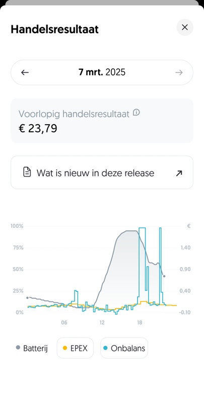

In onderstaand voorbeeld betaal je voor je eigen opwek, als in: de onbalans is hoger dan de EPEX dus de kans dat je dat nog winst maakt met de verkoop is klein(er).
Het gaat on het gemiddelde, vandaag maak ik dat bv weer goed. Als de onbalansprijs gemiddeld gezien lager is dan de epex gaat het goed.

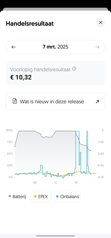

Dit is hoe het er bij mij vandaag uitziet in ZC+ modus. Onbalansprijzen zijn zoals je ziet nooit negatief geweest. Vannacht de accu opgeladen bij lage epex, maar wordt afegrekend op onbalans en handelsresultaat daalt dan dus. Dan in de ochtend gaat ie bij de hogere EPEX op NOM draaien en stijgt handelsresultaat (meer dan in waar ie in de nacht mee daalde, ook gecorrigeerd naar verschil in volume), dan bij lage EPEX rond middaguur weer laden en bij de avondpiek weer NOM. Over de hele dag neem het handelsresultaat dus toe.
Afbeeldingslocatie: https://tweakers.net/i/tejFPspS3xrjIiH3Zw3oe1uN4BY=/x800/filters:strip_exif()/f/image/NwiWlCIbfAtDzv0SCKpswpmB.png?f=fotoalbum_large
Het laden rond het middaguur ging dus grotendeels op de zon, dan daalt het handelsresultaat omdat er wordt afgerekend op de dan geldende onbalansprijs, maar de EPEX correctie stijgt harder (omdat de EPEX hoger is dan de onbalansprijs) en deze stroom is niet langs de meter gegaan dus volgens mij per saldo krijg ik € voor die kWh uit de panelen. Ik weet alleen niet wat de vergoeding was geweest als ik deze stroom teruggeleverd had aan het net ipv in de accu. Maar omdat ik de stroom later weer uit de accu kan gebruiken bij hogere prijzen in de avondpiek denk ik dat het al met al voordeliger is, zie ook het handelsresultaat dat hoger is aan het eind vd dag. Maar alles zal afhangen van hoe de onbalansprijzen op de dag zich ontwikkelen.

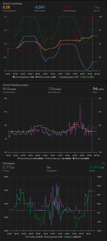

Niet dezelfde periode als hierboven maar dit is bij mijn 3 Sessy's de afgelopen (bijna) 2 weken:
Afbeeldingslocatie: https://tweakers.net/i/XGZHa5wSrM70zEfaeVcioNy6RAk=/fit-in/4000x4000/filters:no_upscale():strip_exif()/f/image/U96GUU7bIXPyeW4FBWGguy7D.png?f=user_large
Het werkt bij mij nu wel goed, aansturing en omschakelen als er grotere onbalans is. Ik heb de slider nu op €0.2 staan, maar zou mooier zijn als het gerelateerd zou zijn aan de EPEX / onbalans prijsverschil.

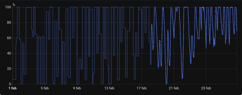

Bij mij zie ik toch wel minder laden/ontladen, dit is SoC verloop deze maand:
Afbeeldingslocatie: https://tweakers.net/i/4C_JEb4V0vNzG0AnpvZZ9ynU2ng=/800x/filters:strip_icc():strip_exif()/f/image/NMxYn2Wb5KcO7ohthyrUv5Ln.jpg?f=fotoalbum_large

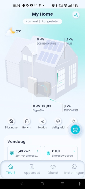

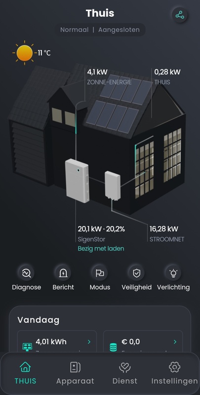

Lekker dan deze ochtend😬
Afbeeldingslocatie: https://tweakers.net/i/np7QWTOzNa4iXT7HFFZfrPS-ZwY=/x800/filters:strip_exif()/f/image/FZnFH3y2sMSjRx36KO83QAYn.png?f=fotoalbum_large
Afbeeldingslocatie: https://tweakers.net/i/hM65jWgQ3jXibNfpZBFgvLxZAew=/x800/filters:strip_exif()/f/image/16s5ww3hm1CersBP8nT4JmG6.png?f=fotoalbum_large

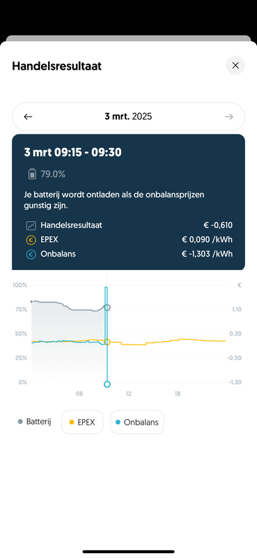

Wij hebben hier hetzelfde, met 3 Sessy’s en dan bij iedere Sessy -0,47 euro. Afbeeldingslocatie: https://tweakers.net/i/WHF0oNyAxeg4NUsuL6Y5_UmG7zU=/x800/filters:strip_icc():strip_exif()/f/image/FF1WT6Mv86JuT6UVg8y8NL6X.jpg?f=fotoalbum_large

Reply van Frank:
De batterij lijkt inderdaad onverwacht gedrag te vertonen, en daarmee lijkt de app ook onlogische actieredenen weer te geven. Dat zit als volgt:
Heel kort door de bocht betekent de detectie van twee onbalansprijzen (dus twee aparte prijzen voor het afnemen én injecteren van energie) binnen één interval Regeltoestand 2, behalve bij specifieke uitzonderingen, zoals vanochtend tweemaal achter elkaar gebeurde.
Die uitzondering geldt wanneer het onbalanssignaal dat door TenneT gepubliceerd wordt continue stijgt, of continue daalt (met of zonder constante waarden). In zulke gevallen wordt er geen regeltoestand 2 verwacht, dus wordt de ‘normale’ prijsvorming gehanteerd, die voor die intervallen dus ook ongunstig uitvalt (want je betaalt relatief veel voor zowel afname als injectie).
Dan is het in die intervallen ook nog eens zo dat de eerste onbalanssignalen enorm gunstig zijn, waardoor we direct actie ondernemen, en de prijzen continue ongunstiger worden zonder Regeltoestand 2 te detecteren. Wat er dus gebeurt is dat het algoritme de eerste minuten (ont)laadt, en vervolgens in rustmodus gaat omdat de onbalanssignalen ongunstig zijn. Zo wordt er wél een netto volume gecreëerd, tegen een ongunstige verrekenprijs.
Om dit te verbeteren kunnen we bij het vaststellen van twee onbalansprijzen (ongeacht of RT2 verwacht wordt) sturen op een netto volume van dicht mogelijk bij 0, maar die verdere impact analyses moeten nog gedaan worden.

  • Danzare
  • Laatst online: 04-11 14:47

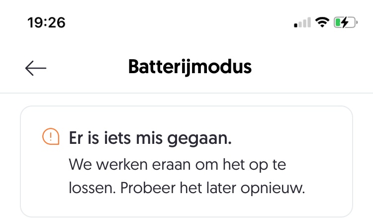

Afbeeldingslocatie: https://tweakers.net/i/EVts69XiW4-V7Wim08GjsBJ7qQc=/x800/filters:strip_icc():strip_exif()/f/image/NcYZsf3cLB09V7SZQfGZarMp.jpg?f=fotoalbum_large
Daarna ook nog twee keer... Ik heb de vraag ook gesteld maar nog geen reactie. Mooi kl*te zo.

kliffen schreef op maandag 3 maart 2025 @ 17:16:
Reply van Frank:
Ik heb precies hetzelfde antwoord gekregen vanuit FE.

fraserboer schreef op donderdag 27 februari 2025 @ 23:10:

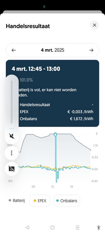

Ik draai hier met een BliQ van 20Kwh in ZC+ en zie hier totaal geen reactie op de hoge onbalans prijzen van vandaag en gisteren. Accu word ‘s nachts geladen tot 100%
Daarna overdag met de hoge onbalans “je batterij is vol, er kan niet worden geladen” terwijl je zou zeggen dat er een ontlaad commando gegeven moet worden ipv laden.

BJD1997 schreef op dinsdag 4 maart 2025 @ 20:27:
Inderdaad merkwaardig:
Afbeeldingslocatie: https://tweakers.net/i/aMND8Q267c9MtMKaVSAaBOwKU-w=/x800/filters:strip_exif()/f/image/WoAE0G5Wn2U6gKXPBv3sQN5c.png?f=fotoalbum_large

Bij mij is hij aan het ontladen terwijl de zon schijnt... :/ bah bah, volgens mij zijn grote en kleine batterijen echt een edge case die niet goed afgehandeld worden.
Afbeeldingslocatie: https://tweakers.net/i/0l9Ss2O3evCk3rFf1gUTuDSls_c=/x800/filters:strip_icc():strip_exif()/f/image/5giS7xnQjyDBsiEXrdBZwsVW.jpg?f=fotoalbum_large

  • marcel_32
  • Laatst online: 30-07-2025
Ik weet niet wat FE allemaal aan het doen is, maar ik heb gisteren zelf maar mijn Gateway op off-grid gezet en de batterij leeggetrokken, voldoende overlatend voor de nacht. Nu off-grid weer uitgeschakeld zodat er volle bak vanaf het net geladen kan worden. En de PV gaat ook rechtstreeks de batterij in. Nu is er in ieder geval ruimte ipv dat de batterij al voor 85% vol is nog vóórdat er ook maar 1 zonnestraaltje te zien is.
Afbeeldingslocatie: https://tweakers.net/i/rSC6wDl5DOeGHgAGo8qtjRt-s94=/x800/filters:strip_icc():strip_exif()/f/image/zpvPtwsBnTBfOCA6KtLHqTt2.jpg?f=fotoalbum_large

  • Darth_Fedor
  • Laatst online: 03-11 11:43
Holy flips!
Ik zeg die Frank lui lezen mee! Huidige situatie op ZC+
Afbeeldingslocatie: https://tweakers.net/i/PDjq7_5OVsA_KE3gPxjMO4zV6I8=/x800/filters:strip_icc():strip_exif()/f/image/hPlkZdnZTwHPY0cS71L06Cby.jpg?f=fotoalbum_large
"May The Force be with me"
  • kmf
kmf
Darth_Fedor schreef op vrijdag 7 maart 2025 @ 21:38:
Holy flips!
jouw accu was vol door je zonnepanelen.
op onbalans werd mijn accu maar tot 86% geladen waardoor ik mindere resultaten heb

  • marcel_32
kmf schreef op vrijdag 7 maart 2025 @ 19:19:
je hebt dus je systeem van het grid afgehaald puur om zelfverbruik te forceren?
waarom niet gewoon ZC+? Bij mijn Alpha gaat ie de avond dan egwoon ontladen voor e load in huis.
En wat doet hij 's nachts dan? Bij mij weer opladen, en dat wil ik uiteraard op toekomstige zonnige dagen niet.
Nu een schitterende grafiek vandaag met een mooi resultaat!
Afbeeldingslocatie: https://tweakers.net/i/A-MQ2ge8Cd0LghD_QYANP9vtpxY=/x800/filters:strip_icc():strip_exif()/f/image/htcetmvIm6DNDaLPp98t8D2T.jpg?f=fotoalbum_large

  • kmf
kmf
marcel_32 schreef op vrijdag 7 maart 2025 @ 22:21:
bij mij ging ie in de nacht tm 1:00 gewoon ontladen tot er 10% over is (dat is de soc cutoff voor de ups functie). maar ik zet het in de nact voordat ik ga slapen het geheel weer op onbalans. dus de hele nacht door heb ik nooit meegemaakt. gaat ie bij jou niet opladen omdat de prijzen gunstig waren, wat het geval was in de winter?

Precies. En daarom haal ik de boel van de grid af dus. Laden uit het net+pv terwijl de zon schijnt en iedereen teruglevert lijkt mij beter.

  • smiba
  • Laatst online: 04-11 17:28
Mijn aansluiting oscilleert nog steeds erg, hierom denk ik gemakkelijk 25% misgelopen van de opbrengsten van de (nog steeds) mooie piek vanavond
Hebben andere gebruikers dit ook nog steeds? Moet ik me inmiddels zorgen maken of de relais naar de omvormer niet ooit door zijn cycles heen gaat met dit gedrag?

Weet iemand hoelang het duurt voordat de wijziging van Onbalans naar ZC+ verstuurd/verwerkt wordt? Na een half uur zie ik nog steeds dat mijn verbruik uit het net komt.
Edit: na ruim 1,5 uur wachten lijkt ZC+ niet te werken met Sigenstor. 0 zelfconsumptie bij een soc van 42,7%. Dan maar weer offgrid..
Edit2: De gateway wilde ook niet naar off-grid switchen. Visueel leek de Sigenstor uit.
In de app van Sigenstor vervolgens de Verbeterde spaarstand uitgezet, et voila: zelfconsumptie!

  • kmf
kmf
marcel_32 schreef op vrijdag 7 maart 2025 @ 23:36:
Het lijkt ook op basis van 15 minuten, dus 4x per uur dat het omschakelt bij mij (al zei Frank dat het direct zal werken). in de praktijk zag ik effect dus van een paar minuten tot wel 3 kwartier.
wacht even, je hebt je hoofdaansluiting uitgedaan dus en je gateway reageerde niet? of is er bij sigenstor een softwarematige offgridmogelijkheid?
  • Darth_Fedor
De Sigenstore zelf kan niet offgrid, maar de gateway (aparte unit) kan dat wel. Ook softwarematig.

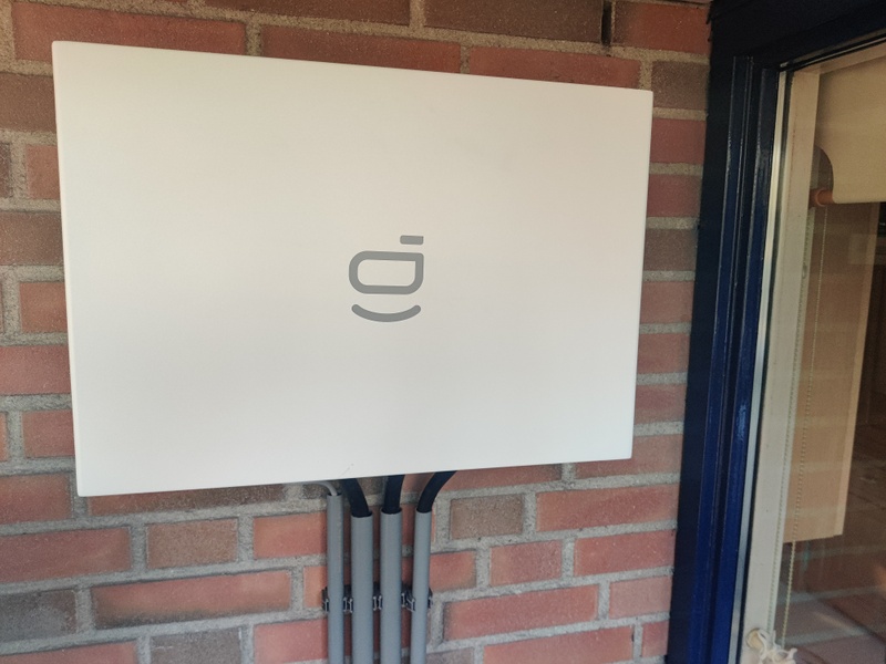

Afbeeldingslocatie: https://tweakers.net/i/_rUlGHwBTs_xSzKew85AYXjgNlU=/800x/filters:strip_icc():strip_exif()/f/image/Lwim9R51GJUgYqnTs8hAInTy.jpg?f=fotoalbum_large
"kleine gateway (niet afsluitbaar, handig voor binnen)"
Afbeeldingslocatie: https://tweakers.net/i/COV8KippBuabfVD7mfatTnObf0o=/x800/filters:strip_icc():strip_exif()/f/image/Q2Irqd7mnKTOgIx2ZGkzMxXt.jpg?f=fotoalbum_large
"grote gateway (afsluitbaar met slot)"
Bij het plaatsen van mijn battery en gateway bleek achteraf het verkeerde type gateway geplaatst.
Een mailtje met de foto naar BeSolar en binnen een week werd hij omgeruild zonder enig probleem of tegensputteren! Fouten worden nou eenmaal gemaakt maar hoe je deze oplost laat zien hoe goed een bedrijf is. Een hele vette pluim voor BeSolar!
  • Darth_Fedor
Afbeeldingslocatie: https://tweakers.net/i/FAOHc_JvjIJHE0vXkKy69I1Q038=/x800/filters:strip_icc():strip_exif()/f/image/cEKLDNhzZXYhp6E9tscektoa.jpg?f=fotoalbum_large
Softwarematig offgrid mogelijk.
Kan met beide type gateways.

  • marcel_32
Darth_Fedor schreef op zaterdag 8 maart 2025 @ 10:58:
Jeetje, die spanning per fase... is dat op dit moment?
Zie hier die van mij.
Afbeeldingslocatie: https://tweakers.net/i/qjbK9MtplKwJqdFmjeihrmShP7s=/x800/filters:strip_icc():strip_exif()/f/image/6n3JqnknFj1N8R6CXDioTw5u.jpg?f=fotoalbum_large
Maar idd, softwarematig switchen gaf een foutmelding na een timeout van een minuut ofzo. De Sigenstor kwam niet uit de slaapstand op de 1 of andere manier.

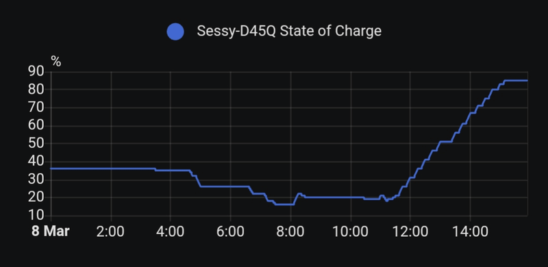

  • smiba
Bij jullie ook dat vandaag het batterij percentage niet correct bij Frank is binnengekomen, en je daardoor niets krijgt? Deze middag heeft ie aardig zitten bouncen.
Via de locale API van de Sessy is het gewoon correct gerapporteerd geweest, dus het moet wel ergens aan Frank of SessyConnect liggen.
Afbeeldingslocatie: https://tweakers.net/i/VFoHn2jvlW5cJo_3SL3I5cEuepc=/800x/filters:strip_exif()/f/image/cK6dNLww2z5uQxS8ie9eqQ6d.png?f=fotoalbum_large
Afbeeldingslocatie: https://tweakers.net/i/V4udPC_cKXRAQLaKMQol0y1fkaM=/800x/filters:strip_exif()/f/image/GgwkFyhV5K9OGnG8s7nIZxzY.png?f=fotoalbum_large
  • BJD1997
  • Laatst online: 19-10 15:06
Iemand hier een soortgelijke situatie gehad?
Gezien de ZC+ sturing van Frank steeds ‘s nachts oplaad en dan overdag niks meer kan laden van de PV (ruim 30 Kw opwek deze dagen) heb ik gisteren na 23:00 de aansturing van Bliq ontkoppeld zodat hij ‘s nachts niet gaat laden.
Vervolgens de de koppeling van Bliq vanochtend weer aangesloten zodat er van de PV geladen word (wat vervolgens niet gebeurd) ook nog eens de onbalans resultaten van gisteren kwijt geraakt.
Afbeeldingslocatie: https://tweakers.net/i/5tUJEOp2gq_kT7JXwg5QPFwxHz8=/x800/filters:strip_exif()/f/image/iC27hgsQeNKHr3CoZhSZ4znN.png?f=fotoalbum_large
Resultaat zoals gisteren weergegeven in de app
Afbeeldingslocatie: https://tweakers.net/i/KlLI1qwcKuQJuVafAfq_OEiws-4=/x800/filters:strip_exif()/f/image/7rIKY14HG2LAV9K7S8eTRdVH.png?f=fotoalbum_large
Resultaat van gisteren na het aansluiten van de Bliq aansturing vanochtend.
IT Guru :)

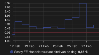

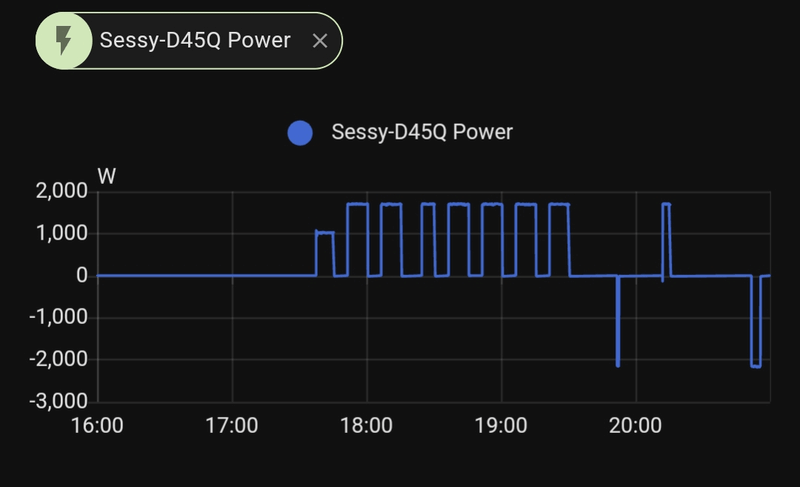

  • kmf
kmf
Hoe zijn de resultaten van vandaag met onbalansmodus?
ik heb het vandaag op zc+ gehouden om een beetje te kijken hoe de batterij reageert met zonopwek.
De accu heeft eigenlijk enkel geladen op basis van lage onbalansprijzen. bij een paar piekjes was ie niet gestopt... gelukkig waren de piekjes kort:
Afbeeldingslocatie: https://i.ibb.co/QvF0tTt2/IMG-4503.png
ik weet nog niet wat ik van moet denken. op dit moment is ie ook aan het ontladen, terwijl er geen stroomvrag in huis is (omdat de zonnepanelen nog 2kW opwekken)
*nee toch niet. de accu is nu 100% vol, dus gaat ie 1 minuut ontladen om weer 1 minuut te laden?? 8)7 8)7
Afbeeldingslocatie: https://i.ibb.co/xSwsm0Hj/Schermafbeelding-2025-03-08-om-17-27-38.jpg
[ Voor 16% gewijzigd door kmf op 08-03-2025 17:28 ]

  • Pbr
  • Registratie: Juli 2022
  • Laatst online: 01-11 17:08
Pbr
BJD1997 schreef op zaterdag 8 maart 2025 @ 16:53:
Ik heb gister een klacht ingediend bij Frank, inzake het snachts vol laden van de batterij a 10 cent, en overdag de opbrengst van de zonnepanelen voor 0 of 2 cent verkocht, omdat de batterij vol zit.
Ik heb het hier ook met Bliq overgehad, die kunnen zien dat er continue laadopdrachten worden gegeven, Bliq zou contact opnemen met Frank, Frank had een paar weken geleden bij een eerdere klacht gereageerd dat mijn batterij te groot is, 25 kWh.....wat natuurlijk pure onzin is. Op mijn nieuwe klacht heb ik nog geen antwoord gehad, Bliq rade mij wel af om snachts de verbinding te verbreken, aangezien ze niet wisten wat daar de consequenties van zouden zijn voor de volgende dag wat registratie betreft. Er schijnen trouwens een hoop klachten hierover te zijn. Het helpt natuurlijk wel als iedereen met dit probleem een klacht indienen bij Frank
[ Voor 12% gewijzigd door Pbr op 08-03-2025 17:53 ]
  • Dennis25
  • Registratie: Maart 2023
  • Laatst online: 17-10 09:06
fraserboer schreef op zaterdag 8 maart 2025 @ 17:03:
Ja hier ook inderdaad, Sessy's vanaf 13:00 al vol.
Hier hetzelfde probleem, de accu’s lijken wel te laden/ontladen op basis van onbalans maar ik weet niet hoe FE dit gaat verrekenen.
Edit :
Het lijkt erop dat ze aan de de kan van FE wel ergens het accu percentage kunnen zien/bijhouden want de laden is gestopt op 85%. (Terwijll het in de FE app 45% was)
[ Voor 14% gewijzigd door Dennis25 op 08-03-2025 19:29 ]

  • fraserboer
  • Registratie: November 2023
  • Laatst online: 03-10 13:48
Afbeeldingslocatie: https://tweakers.net/i/HFedFgtrfJRnuouQfJZWZpwPCXw=/fit-in/4920x3264/filters:max_bytes(3145728):no_upscale():strip_icc():strip_exif()/f/image/gonvIbDpzhkA9JgicbuDuWqx.jpg?f=user_large
Ze zijn er mee bezig denk ik.
