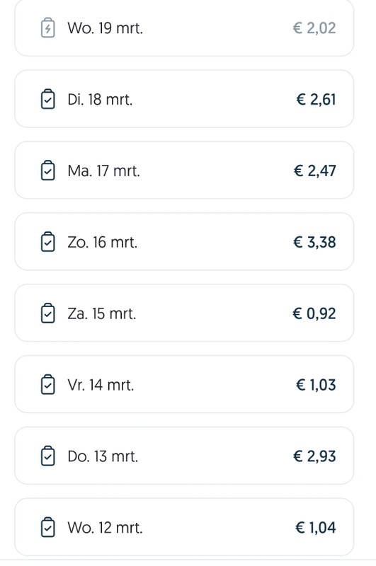

Ik snap hier niets van, ondanks mijn geklaag wordt elke nacht, behalve voor het eerst afgelopen weekend mij batterij 100% geladen, vervolgens het net en als de zon gaat schijnen zit ik vol.
Mijn resultaten laten zien wat er gebeurd
Afbeeldingslocatie: https://tweakers.net/i/jXkrmgcivOl7PKMCseteUL9Cz8s=/x800/filters:strip_icc():strip_exif()/f/image/miruMNuyMxQNCpZVK2kblMvX.jpg?f=fotoalbum_large
Pbr schreef op woensdag 19 maart 2025 @ 12:35:
Hier hetzelfde probleem, zelfde slechte resultaten als jij. Daardoor meer kosten en minder opbrengst.

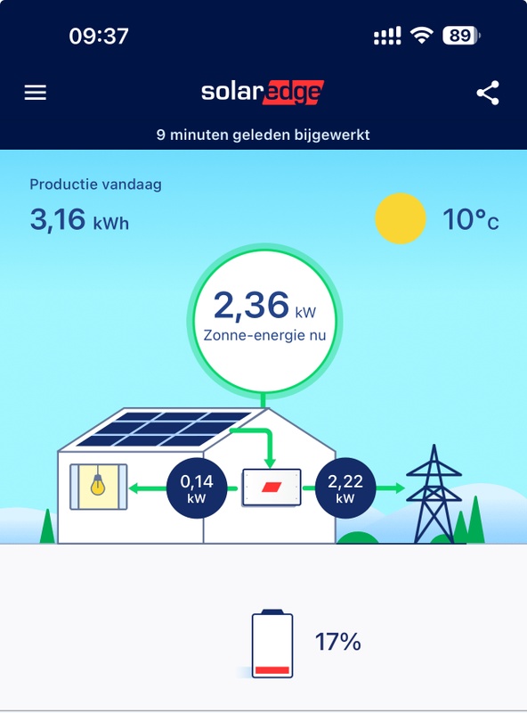

Geen idee of mijn problemen ook te maken hebben met wat ik bij anderen lees:
Ik heb inmiddels een BYD 20kwh batterijpakket icm Solar Edge omvormer. Waar de software van FE mee kan samenwerken. Maar ik vind onderstaande wel maf. De zon schijnt, batterij is vrijwel leeg en de zonne-energie verdwijnt het net in? Hoe dan?
Zo heel af en toe begint de batterij de laden vanaf het net met 5kwh. Dan gaat de zonne-energie wel de batterij in. Maar deze intervallen zijn zeeeeer kort. Maar misschien is dit dan de onbalans?
Afbeeldingslocatie: https://tweakers.net/i/3ZWnmJ_60k3KaXmbF_bUyqfveLY=/x800/filters:strip_icc():strip_exif()/f/image/wBQGNj0HgRHtc4yThDJP9kO6.jpg?f=fotoalbum_large

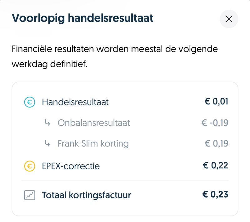

Het maak je alles nog moeilijker te begrijpen.
Afbeeldingslocatie: https://tweakers.net/i/mLjDlLU2p8ooxQKl_kwJ8nbYnsc=/800x/filters:strip_icc():strip_exif()/f/image/dHL4IaxwmScHgpfRVfda8myg.jpg?f=fotoalbum_large
Afbeeldingslocatie: https://tweakers.net/i/3oEdmZC4swUXizrAOWRhX9Wjg40=/800x/filters:strip_icc():strip_exif()/f/image/VyduG6rrAQsOgK5rfW6IM4FO.jpg?f=fotoalbum_large

kmf schreef op vrijdag 21 maart 2025 @ 11:03:
https://www.frankenergie....w-in-slim-stroom-handelen
Je betaalt voor je stroom volgens de EPEX-prijs, maar in je onbalanskortingsfactuur krijg je een negatieve correctie op basis van de onbalanshandel. Stel dat je 10 kWh uit je zonnepanelen hebt gebruikt op een moment dat de EPEX-prijs 0,2 cent per kWh was (oftewel gratis stroom voor jou). Als de onbalansprijs op dat moment 0,15 cent per kWh was, dan moet je alsnog 10 kWh × 0,05 cent betalen als negatieve korting, afhankelijk van de state of charge (SOC) van je batterij. Dit komt doordat Frank alleen ziet dat je in ZC+ 10 kWh hebt opgeladen, maar niet dat deze stroom van je zonnepanelen afkomstig was.
Volgens mij werkt het andersom. Je wordt afgerekend op onbalansprijs en krijgt de EPEX gecorrigeerd. Dus als stroom van zon in je batterij gaat, heb je voor deze stroom niet betaald maar krijg je wel de EPEX correctie. Vervolgens betaal je die stroom tegen Onbalansprijs. In jouw voorbeeld is dat dus 5c /kWh winst. Is de onbalans echter 5c/kWh hoger dan de EPEX dan kost het geld inderdaad (bij opladen welteverstaan)
  • fraserboer
  • Registratie: November 2023
  • Laatst online: 03-10 13:48
Larsdedj schreef op vrijdag 21 maart 2025 @ 12:07:
Ah, dat is tenminste helder. i.p.v. een heel verhaal er omheen. Thanks!
T blijft nu gewoon even slecht op de onbalans (of goed, t is maar hoe je het bekijkt natuurlijk), of heb jij goede resultaten qua terugverdientijd?
Sinds mei doe ik mee met 3 Sessy’s en is het handelsresultaat €850. Deze maanden is wel echt minder. Tennet wil ook zo min mogelijk onbalans en doet er alles aan dit te voorkomen. Vond het vooral leuk om mee bezig te zijn, onbalans is nogal speculatief en onzeker. Zou geen accu kopen als verdienmodel en terugverdienen binnen paar jaar. En misschien komt kabinet nog met regels rond handelen met thuisaccus’s, wat Hermans laatst heeft aangekondigd voor de zomer mee te komen. Zelf vind ik het fijn om wat geld ermee te verdienen totdat salderen eraf gaat (had dus geanticipeerd op eerder, maar goed). Maar ook als het niet meer lucratief is en dan over op zelfconsumptie verhogen. Dus die ZC+ vind ik wel een mooie modus, ook al heeft dat wat haken en ogen. De accu wordt deze dagen in de ochtend met NOM al vroeg volgeladen als de prijzen nog relatief hoog zijn ipv tijdens goedkope uren in de middag.
Verder gaat FE uit van symmetrisch laden/ontladen en dat ze niet naar de EB hoeven te kijken. In afgelopen haar zo’n 600kWh extra verbruik door de accu’s wat neerkomt zo’n €80 extra EB.
En met nogal een overschot aan Zonnepanelen is de teruglevering bij FE niet gunstig doordat ze de inkoopvergoeding in rekening brengen, in tegenstelling tot bijv Tibber waar je de inkoopvergoeding betaald krijgt bij teruglevering. Verschil van 3,75c/kWh wat in mijn geval €225 scheelt. Al met al drukt dat de opbrengst met €300. Inkoopvergoeding voor afname is wel iets lager bij FE dan Tibber wat het dan weer ietsje dempt (€35).
