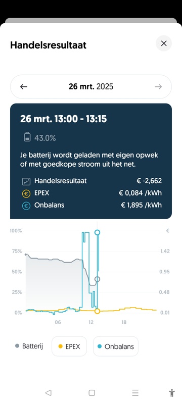

  • Darth_Fedor
  • Laatst online: 03-11 11:43
Dit is vreemd. ZC+ leek goed te gaan, maar gaat daarna de mist in?
Afbeeldingslocatie: https://tweakers.net/i/_MuuFIfBbOZ_muWbmGWcVuULP2Q=/x800/filters:strip_icc():strip_exif()/f/image/r6iAdyq72gJAVdnPXX1DK6Ra.jpg?f=fotoalbum_large
Afbeeldingslocatie: https://tweakers.net/i/HmBhYtz1TxkojhLfoUbN9qIwvHk=/x800/filters:strip_icc():strip_exif()/f/image/av1JAZeoLx5EmhCdtXWhypmW.jpg?f=fotoalbum_large
"May The Force be with me"
  • kliffen
  • Registratie: Februari 2025
  • Laatst online: 06:48
Er lijken tegenstrijdige signalen te zijn geweest in het tijdblok 13.00-13.15

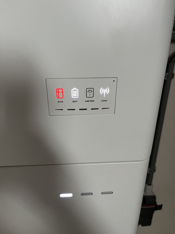

  • leejohn
  • Laatst online: 03-12-2025
Misschien een beetje offtopic. Ik heb sinds een paar weken een AlphaEss batterij (g3, 11.4KWH).
Ik heb deze aangesloten op het Slim Handelen van FE. Resultaten zijn wisselvallig, maar daar heb ik nu even geen vraag over.
Ik merk dat in de ochtend en in de avond vaker de batterij in fout gaat, zie afbeelding.
Na het uitschakelen en inschakelen van de PV gaat hij heel even uit fout, maar het komt te vaak voor.
Ik heb hem in DC staan en een Smart Meter in de meterkast.
Lijkt erop dat hij de verbinding verliest, maar geen idee wat ik nu verder kan onderzoeken.
Iemand hier ervaring mee?

  • kmf
kmf
Pbr schreef op donderdag 27 maart 2025 @ 14:04:
Mooi resultaat, helaas heb ik met Bliq batterij geen mogelijkheid om handmatig te laden.
Ik hoop maar dat als Frank de update van de gebruikte algoritme heeft uitgevoerd dat we dichter bij jouw resultaat komen
bij mijn Alpha is sinds een week of twee die functionaliteit toegevoegd. ben ik heel blij mee. op https://services.tenergy....spx/actualimbalanceprices kijk ik hoe de onbalansprijzen doen en laad handmatig op als de prijzen niet te veel schelen tov epex. Dit doerr ik in blokken van 5% of zo. kost maar paar minuten.
Afbeeldingslocatie: https://i.ibb.co/4Z05KYY5/Schermafbeelding-2025-03-27-143246.png

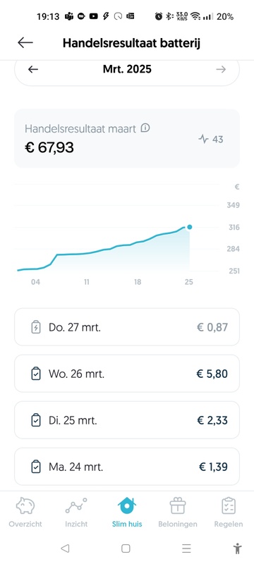

  • Darth_Fedor
Helaas hier maar de helft met ZC+ (24kwh/12kw) :-(
Afbeeldingslocatie: https://tweakers.net/i/O0m9YAcioCZHlZO1Dg7PgJg5vQ4=/x800/filters:strip_icc():strip_exif()/f/image/GgQIGbOXam6kk7d9LO8ELLRR.jpg?f=fotoalbum_large
  • kmf
kmf
Darth_Fedor schreef op donderdag 27 maart 2025 @ 19:15:
klik op de i om echte kortingsbedrag te zien

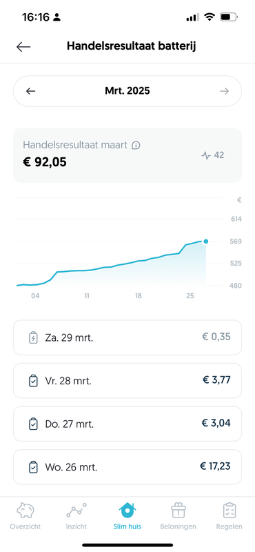

  • Darth_Fedor
7,50 euro winst met ZC+???? Was het maar waar!
Afbeeldingslocatie: https://tweakers.net/i/h1Kva-BsNV_Y4DrQz-2vl9yXBAE=/x800/filters:strip_icc():strip_exif()/f/image/RLTpvLwJJkkuPn0haIXP53Kj.jpg?f=fotoalbum_large
Afbeeldingslocatie: https://tweakers.net/i/lmfpnJV4h7zoky6flShDvfyB2Nw=/x800/filters:strip_icc():strip_exif()/f/image/syi68y3D4zicCC4KeWjfgP59.jpg?f=fotoalbum_large
[ Voor 30% gewijzigd door Darth_Fedor op 28-03-2025 19:23 ]

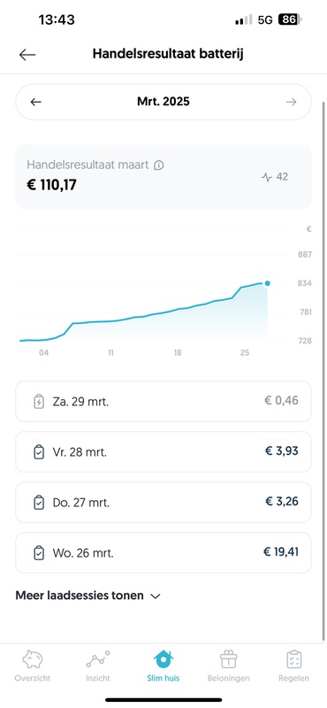

  • HENNESSY
HENNESSY
Be water my friend
Ter vergelijking, ik heb die van mij nog steeds op onbalanshandel staan. Ook 24kwh/12kw:
Afbeeldingslocatie: https://tweakers.net/i/lrDx1V8aYuRdbRmYMRzEf-ryslM=/x800/filters:strip_icc():strip_exif()/f/image/mrBcHtx9kE2r94NilrzvB9ej.jpg?f=fotoalbum_large
