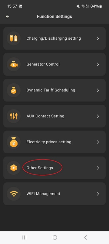

Ik heb die instelling niet nodig, maar die is er volgens mij wel. Bij settings/other Settings/ Kan je de maximale stroom voor elke fase instellen.Afbeeldingslocatie: https://tweakers.net/i/LMwFoEf3_j5VMypn6_VfomdZjXI=/x800/filters:strip_icc():strip_exif()/f/image/ehpDsuHNERONw57MRtq37AVp.jpg?f=fotoalbum_large
  • kmf
kmf
Dave Macleod schreef op donderdag 13 februari 2025 @ 15:45:
Ik heb die instelling niet nodig, maar die is er volgens mij wel. Bij settings/other Settings/ Kan je de maximale stroom voor elke fase instellen.[Afbeelding]
hmm.. die settings heb ik niet.... llijkt me inderdaad de juiste.
ekker handig van Alpha, om zoveel settings te verbergen..
kan je een screenshots van jouw mogelijke settings posten? dan kan ik zien wat ik mis.
[ Voor 7% gewijzigd door kmf op 13-02-2025 15:53 ]

kmf schreef op donderdag 13 februari 2025 @ 15:52:
Afbeeldingslocatie: https://tweakers.net/i/UjTCu5ebMRb9_4p1nIEzs0LZkqY=/x800/filters:strip_icc():strip_exif()/f/image/ZrDFmLctBsDtHp6o2ljH6kw8.jpg?f=fotoalbum_large
Dit is versie 6.2.4

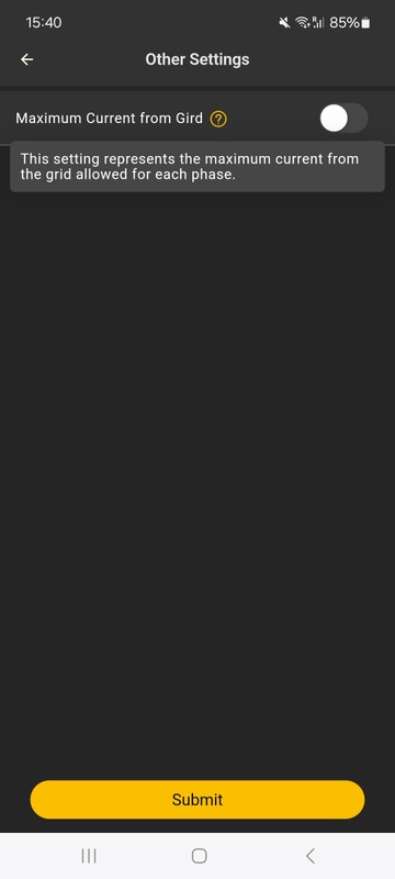

lekker dan:
Afbeeldingslocatie: https://i.ibb.co/kgShzhyk/6-FEA5-F85-B28-E-4695-9329-EF469-F34-DC1-E-4-5005-c.jpg
heb je nog wat ingesteld bij electricity prices settings. Met dynamisch werkt het niet denk ik?
[ Voor 8% gewijzigd door kmf op 13-02-2025 17:24 ]
  • Dave Macleod
  • Registratie: April 2024
  • Laatst online: 05:50
Nee dan werkt het niet, Geen idee wat Pradoprius heeft maar ik vermoed hetzelfde als ik. ff de versie checken???
Hier ook de other niet met combi ALPHAESS en FE.

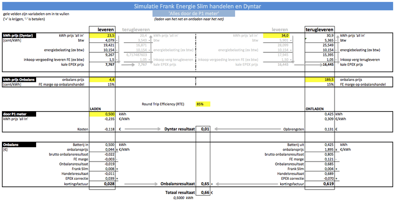

Laatst vroeg hier iemand hoe FE de handelsresultaat ed berekent. Daar was ik ook al een tijdje mee bezig om te achterhalen. Ben er nu wel achter.
Er zijn verschillende termen die FE gebruikt:
  • Onbalansresultaat: kWh in/uit batterij van het kwartier x onbalansprijs van dat kwartier. Hier wordt 15% marge vanaf gehaald wat FE zelf houdt. Bij laden is dit negatief getal en bij ontladen positief.
  • Frank Slim Korting: kWh x inkoopvergoeding leveren of inkoopvergoeding terugleveren ex BTW. afhankelijk van of de batterij aan het laden of ontladen is wordt een of andere inkoopvergoeding gebruikt.
  • Handelsresultaat: Obalansresultaat + Frank slim korting
  • EPEX correctie: kWh in/uit batterij x kale markt prijs (dus zonder belastingen ed) Bij laden is dit positief getal en bij ontladen negatief.

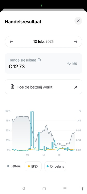

  • Kortingsfactuur: Handelsresultaat + EPEX correctie.
Met de data die ik nu via het script in HA kan krijgen kan het exact narekenen. Wat lastig is met welk volume FE rekent. Wat ik zie is dat dit nog wel eens afwijkt van wat ik zelf in HA meet. Als ik de EPEX prijs weet en de EPEX correctie dan kan ik het volume waar FE mee rekent terugrekenen.
Om te simuleren wat er in bepaalde situaties gebeurt heb ik een excel gemaakt waar ik de kosten/opbrengsten mee kan berekenen. Het simuleert dus 1 kwartier laden en 1 kwartier ontladen. Gegevens die ik invul zijn kWh prijzen EPEX en onbalans, volume. Dus bijvoorbeeld in Zelfconsumptie+ wordt de batterij s'nachts opgeladen in een kwartier met 0,5kWh tegen een bepaald EPEX en onbalans en later die dag wordt die weer ontladen tegen een andere EPEX en onbalans (minus de omzetverliezen, RTE). Wat is dan de opbrengst van dat 0,5kWh. Zo kun je dan ook kijken naar wat als de stroom van de zonnepanelen komt, wat voor effect heeft dat op resultaat, omdat dit dan niet via de meter gaat.
Afbeeldingslocatie: https://tweakers.net/i/nYF-gniUKqXfEy-fwRWbWs7j5Mg=/800x/filters:strip_exif()/f/image/ndSr9PhMrl6G3XckEuzS7OAM.png?f=fotoalbum_large
Zo kun je dan verschillende scenarios maken.
Als iemand geïnteresseerd is in de Excel sheet stuur maar een dm.
De Energiebelasting vind ik nog wel een dingetje, FE zegt dus dat de batterijen qua volumes symetrisch laden en ontladen en dat ze daarom niet aan de EB hoeven te rekenen. Daar ben ik het dus nog steeds niet mee eens. Vorig jaar had ik zo'n 600 kWh meer geladen als ontladen (sinds juni, sinds toen pas goed gemeten). 3600 kWh geladen en 3000 kWh ontladen. dus 600 x 0,132 is ong €80 extra kosten die ik maak.

Er schijnt voor de Sigenstor een eco modus te zijn waardoor hij minder standby kosten heeft maar ook iets trager reageerd als hij koud is. Mijn installateur is in overleg met Frank of dat dit ook werkt icm Onbalans.
Ik zou het wel fijn vinden want vaak zie ik nu dat wanneer het echt interressant wordt door de hoge omvormercapaciteit mijn accu al leeg is, iets trager opstarten zou dus alleen maar een pre zijn
Dat kun je zelf instellen en lijkt bij mij ook te werken met Frank onbalans.
Bij de instellingen op de 3 puntjes klikken naast het huis en dan naar geavanceerde instellingen. Ik heb de drempelwaarde op 100 gezet, maar bij andere waarden zie ik verder geen verschil in bedrijfsvoering. Standby power is dan 45W, gemeten via losse kWh meter. Soms even extra gebruik als de omgevingstemperatuur onder de 5 graden zakt, waarschijnlijk voor de batterij verwarmer. Ik zie het standby gebruik helaas niet in de Sigen app.
Overigens schijnt het zo te zijn dat als een omvormer op max capaciteit werkt het verlies een paar % groter is dan als de omvormer op 90% werkt. Ik heb Frank daarom gevraagd om het omvormervermogen 1kW lager in te stellen, dat kunnen ze simpel regelen blijkbaar.
Dank, ik heb de instelling nu gevonden en op 1 kW gezet, ik heb een losse gecertificeerde kWh meter voor mijn batterij gezet dus meet alles wat er in of uitgaat en kan daardoor het standby gebruik zien.
Heb vandaag in mijn agenda gezet dat ik de eco stand geactiveerd heb en zal over een maandje checken of dat het standby verbruik beter word en jullie informeren.

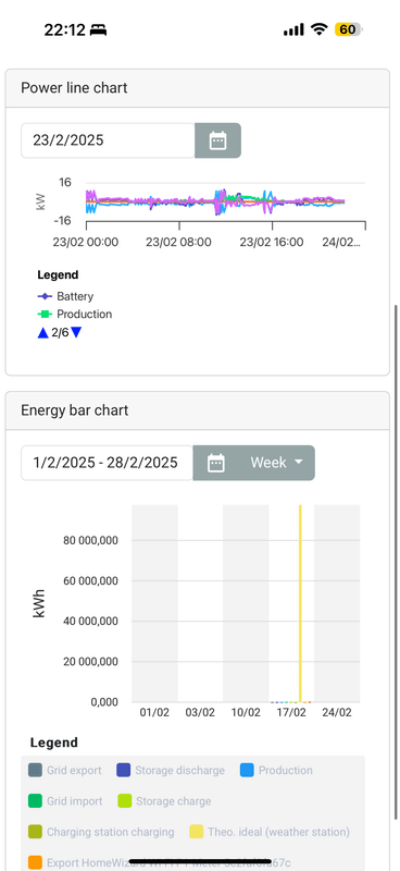

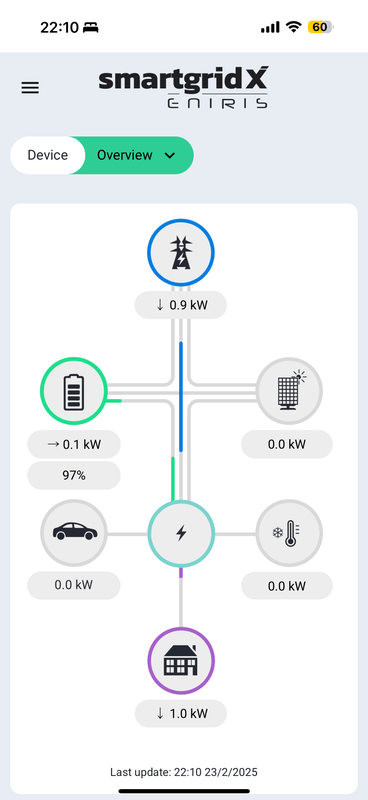

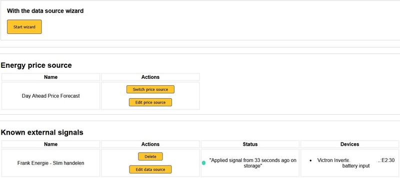

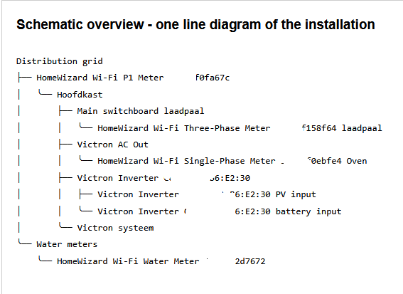

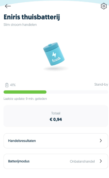

Wellicht mensen die het interessant vinden om meer te horen over de Eneris / Solum Indi Box;
Sinds gisteravond 17:00 is die eindelijk actief geworden bij Frank-Energie, er was een probleem met de mod-bus koppeling waardoor de accu's niet extern konden worden aangestuurd. Inmiddels is dat verholpen (sinds maandag!)
De eerste instructies zijn verstuurd en heb hem gelijk op aggresief gezet, ik was benieuwd wat die zou doen. In een minuut 5 cent "winst", later werd dit -20 cent "winst". Geen idee waarom. Ik ga het eens even aankijken.
Probleempje dat ik zelf in de zelfbouw BMS (JK-BMS) had gemaakt was de Ah van de accu's maar de helft ingevuld, dus de accu's werden maar half gebruikt. Vannacht laten balanceren en sinds 7u vanmorgen pompt die de accu leeg met 11.5 kW en is nog bezig.
Voordat alles werkt moet je groepen aanmaken wat binnen de slimme meter valt, maar je kan ook extra zaken toevoegen en laten sturen door de box (zoals laadpaal, HomeWizard sockets, etc) en zelfs warmtepompen.
Voorbeeldje:
Afbeeldingslocatie: https://tweakers.net/i/A5PRPLDNNbKrK6pjX6-y_4eKcBY=/fit-in/4000x4000/filters:no_upscale():strip_exif()/f/image/DnHdl6cJ4nND2Unccy5Wz8rH.png?f=user_large
Afbeeldingslocatie: https://tweakers.net/i/iDTCwGRNu8gcI6abdhBZAhmN_ZY=/800x/filters:strip_icc():strip_exif()/f/image/TuRnf4WyCmGByTbwYlyYerqn.jpg?f=fotoalbum_large
Al met al voelt de software wel een beetje "buggy" aan, functionaliteiten werken nu, maar er is veel in de broncode te vinden, alsof ik een betatester ben voor een boxje van 650 euro excl. 10 euro per maand aan abonnementskosten. Als het wat op gaat leveren dan prima, maar heel veel vertrouwen heb ik nu (nog) niet. Mocht dit wijzigen dan laat ik het hier even weten.
Dit is hoe die in de Frank Energie app voorkomt;
Afbeeldingslocatie: https://tweakers.net/i/Mwy7J6QRoDXcTwhC-KCi2geb0eY=/fit-in/4000x4000/filters:no_upscale():strip_exif()/f/image/vyNgjPbzWweaDyiPKIWuoAxE.png?f=user_large
Afbeeldingslocatie: https://tweakers.net/i/S5GGdPMRIcOCPWyhsa2FA2I0_Qo=/fit-in/4000x4000/filters:no_upscale():strip_exif()/f/image/gnKUHdud6vp005QILWPhTdMr.png?f=user_large
Mochten er vragen wezen, doe even een reactie of een DM.
Info over het boxje; https://solum.energy/sp/solum-indi-onbalans-energy-box/
Handleiding van Eneris (wat je wel/niet kan koppelen) https://integrations.eniris.be/nl/

Ik had deze instelling ook al ooit gevonden. stond bij mij uit en heb het zo gelaten omdat ik niet heb kunnen vinden wat die doet en wat een zinnige waarde ervoor zou zijn.
Is de input een verbruik-grens? waarboven (of onder?) hij in spaarstand gaat?
en wat is het verschil met en zonder spaarstand?
Geen idee of het werkt zoals gehoopt. Ik heb het ingesteld toen ik de Sigen AI modus gebruikte. In die stand zag ik dat ook in rust het verbruik ongeveer 180W was. Na inschakelen van deze spaarstand zakte dat naar 45W.
Echter in de Frank onbalans stand is het verbruik in rust 45W en dat is ongeacht of deze spaarstand aan of uit staat. Zelfconsumptie + heb ik nog niet geprobeerd.
De grens is inderdaad een gebruiksgrens begrijp ik uit de chatbot. Het systeem blijft actief als er meer dan de ingestelde waarde wordt gebruikt. Dat is bedoeld om in geval van een stroomstoring zonder onderbreking stroom te leveren. Vanuit de spaarstand duurt dat even.

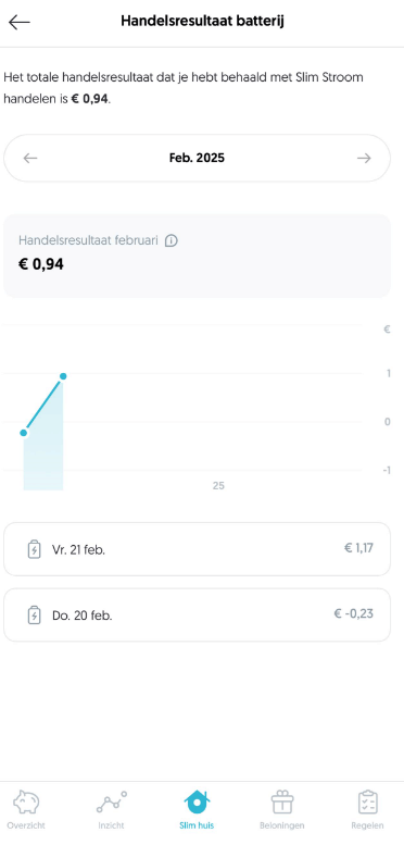

Mooi dat het nu werkt. Kijk vooral naar de waarde die bij ‘kortingsfactuur’ staat door op de ‘i’ te klikken, dit is namelijk wat je werkelijk krijgt (of betaald in ongunstig geval). Het ‘handelsresultaat’ wat in de app wordt getoond is vaak rooskleuriger dan wat er uiteindelijk op de kortingsfactuur komt.

fraserboer schreef op vrijdag 21 februari 2025 @ 23:51:
Dank voor de tip. Zit er nu nog maar kort bij en heb alleen al deze maand 2x 300+ euro betaald aan verwachte termijnfactuur. Normaal houd ik ervan dat ik weet waar ik aan toe ben. Dat is nu dus wel even wennen.

Op de lijst van Slimme Batterijen op FE website staat de Eneris er ook niet bij, op een FAQ pagina echter wel als je via de app een batterij wil toevoegen: https://www.frankenergie....producten/thuisbatterijen
Edit: hier het stukje in de FAQ:
https://klantenservice.fr...k-mijn-batterij-aansturen
Kan Frank mijn batterij aansturen?
Frank kan de batterijen aansturen die aangeboden worden op onze productpagina. Zie hier onze productpagina.
Ook kunnen we andere merken via een EMS kastje aansturen. Zo heeft Bliq de energiemanager die verschillende batterijen kan verbinden aan onze Slim Handelen dienst. Zie de merken hier.
En Eniris heeft de Smart Grid One. Dat kastje kan deze batterijen aansturen: https://integrations.enir...rid-and-battery-inverters
Voor het aanmelden van je batterij via de Smart Grid One kun je je installateur contacteren.
En deze pagina: https://klantenservice.fr...meld-ik-mijn-batterij-aan
• Eniris: Voor het aanmelden van je batterij via de Smart Grid One van Eniris kun je je installateur contacteren. Zij kunnen voor jou jouw batterij aanmelden.

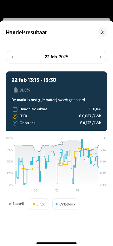

Het is niet rooskleuriger, het is juist je exacte handelsresultaat, een deel daarvan zit uiteraard in je EPEX factuur. Daarom is het bedrag op de kortingsfactuur een verrekening daarmee.
Het geeft je dus een mooi inzicht in de opbrengst van je batterij.

Heb je overigens de Smartgrid One X app al?
Afbeeldingslocatie: https://tweakers.net/i/ozNujrZO3JX_OGmyLFZy9uNaGlY=/x800/filters:strip_exif()/f/image/9Ojektq76lAFC1PyzeKVnnWj.png?f=fotoalbum_large
Afbeeldingslocatie: https://tweakers.net/i/Lz1MATExtEUlWJGUruVRM0Dnqmc=/x800/filters:strip_icc():strip_exif()/f/image/4FPb8USVkUMP8TdDq2BVN4nv.jpg?f=fotoalbum_large
Afbeeldingslocatie: https://tweakers.net/i/C2wNRxsZx0_IE826CW3jKEviOkE=/x800/filters:strip_exif()/f/image/WTW8axBeKc3TZe6AeXsq84Lk.png?f=fotoalbum_large

Kecin schreef op zondag 23 februari 2025 @ 22:12:
Ja klopt. Een handleiding was er niet. Moest wachten op 2 firmware updates. Facturen met dubbele btw. Etc. Maargoed, het is nieuw en ze doen hun best. Maar voor de aantal YT video’s die ze maken had er voor dat bedrag wel een kleine installatiehandleiding bij kunnen zitten. Heb hun webinar gebruikt voor de settings, eigenlijk makkelijk. Maar een deel van het doosje kan ook andere zaken zoals HomeWizard plugs schakelen enzo. Documentatie daarover is ook bij Eniris erg summier.
Als het eenmaal goed werkt dan prima, je zou er geen omkijken meer naar moeten hebben. Heb bijvoorbeeld mijn laadpaal toegevoegd (die is dom) maar kan ik wel sturen door de 3 fase HomeWizard meter (lijkt het!). Wees daarnaast bewust dat serienummer.remote.eniris.be je boxje openzet naar de hele wereld. Heb al op een paar kunnen inloggen. Helaas nu ziek met 40c dus moet ik ze later de documenten maar van sturen.
Ben in ieder geval blij dat Off-Grid Centrum de oplossing aanbiedt. Het zal voor hun ook nog leren zijn omdat ze zelf niet aan de knoppen kunnen zitten. Als mijn schoonvader (best wel technisch) dit had moeten aansluiten dan was werking niet gelukt bijvoorbeeld. Hun telefoonlijn was ook goed druk en je word geholpen op first come, first served. Als de nieuwigheid ervanaf is dan denk ik dat Offgrid Centrum genoeg kennis heeft. Maar voor 100 euro per jaar betatester zijn voelt wel gek. De box heeft zoveel meer instellingen (en weggehaalde aansluitingen) die ik zou willen gebruiken. Dat is ook wel jammer. Het is niet even duidelijk wat wat is.
Ja over beveliging hoorde ik eerder ook al wat. Ben hier niet heel handig in dus heb hem in een los virtueel netwerk gezet met de Victron spullen zodat iig niet de sonos ineens vreemde geluiden gaat maken :9~ .
Mijn Expertise zit meer in de vermogenselectronica en hardware componenten, software besteed ik uit.
Ja ik zag dat t boxje veel meer kan, en moet zeggen dat de heren van Offgridcenter echt wel hun best doen. Maar ze hebben zich hierin denk ik wel vergist, wil ze ook niet aan de schandpaal nagelen maar het was wel even frustrerend. Heb er inderdaad vertrouwen in dat het goed komt, maar het is een lange weg.
Ik had bijvoorbeeld de volgende opstelling:
Victron grid meter --> Ac in & Laadpaal (32A, mobiele lader) --> Ac out --> Meterkast.
Werkte prima met Dess, echter werkt load balancing niet met de solum energy box. Die ging gewoon laden met 4KW terwijl ik ook 7Kw aan het laden was. hoofdaansluiting van 35A dus pats. Gelukkig had ik een 32A b automaat voor de HZ zitten die ik weer kon aanzetten.
Hier wordt overigens aan gewerkt en zal volgens OG centrum eind deze week draaien.
Ik had wel de volgende constateringen:
Wanneer ik veel energie gebruik (9KW, peak load shaving) en de zon schijnt zal de Frank de accus willen laden met het grid (onbalans). in deze situatie zal afhankelijk van de zon de accu energie leveren aan de verbruikers. Ik ga in dit geval betalen voor de 'teruggeleverde' energie (die ik zelf verbuik). Dit vind ik vreemd en vraag me af of jullie dit ook zo merken (eventueel ook bij andere merken)
Blijkbaar wordt er voor het berekenen van het onbalans resultaat gebruik gemaakt van het DC vermogen van de accu. Dit is in mijn geval een Smartshunt die de accu stroom meet. De Omvormer en de Mppt zijn hier op aangelsoten.
Wanneer er veel zon schijnt, en er wordt stroom geleverd aan het net i.v.m. onbalans wordt de som van het Mppt en Inverter vermogen als onbalans resultaat berekend.
Dit kan betekenene:
5KWh vermogen leveren aan het net, 2Kwh uit de zon, 3KWh uit de accu --> 3KWh onbalans resultaat.
Accu SOC blijft behoorlijk hoog, ik had verwacht dat deze ook af en toe wat lager zou komen.
Andere mensen ook deze ervaring?
Ik ben beniewd en vooral geintereseerd in het systeem en de functionaliteit. Verder heb ik het druk met veel andere dingen dus helaas niet genoeg tijd om er heel veel mee bezig te zijn. Gelukkig is de ondersteuning van OG centrum prima :)

Voor het rendement niet nuttig om gewoon huisgebruik daar van te pakken? Zoals gisteren was ik aan het wassen, drogen en de vaatwasser aan. Alles uit het grid en de accu stond op 94%. Volgens de day ahead waren de prijzen redelijk hoger dan de rest van de dag.
Of geldt er een andere energieprijs op de ombalansmarkt?
En hoe zou ik zelf kunnen sturen (of wel de onbalans even uitzetten), de app van Frank Energie geeft me die optie (zelfconsumptie+) maar dan gebeurt er eigenlijk niets. Ik zou eigenlijk dubbelop willen. 40% voor onbalans, 40% eigen verbruik naar 0 strepen en 20% soc over voor noodstroom. Dat is denk ik teveel gevraagd :+?

  • Laatst online: 04-11 11:34
kliffen schreef op woensdag 26 februari 2025 @ 15:35:
Ik probeer nog te doorgronden wanneer ik nu zou moeten betalen voor mijn eigen opwek.
Ik heb wel eens gelezen dat de gemiddelde onbalansprijs meestal lager is dan de EPEX prijs.
Maar stel dat onbalansprijs gelijk is aan de EPEX prijs.
Dan betaal ik x cent, krijg ik Frank slim korting en ik krijg EPEX correctie van x cent. In dit scenario ontvang ik voor mijn PV stroom die de batterij ingaat de Frank slimkorting
Als later deze stroom weer wordt meegeexporteerd tijdens ontladen, ontvang ik onbalansprijs-epex prijs en betaal ik de Frank Slimkorting.
Als we ervan uitgaan dat bij exporteren de onbalansprijs altijd hoger is dan de epex prijs, dan ontvang ik voor mijn PV stroom altijd iets, toch?
Dat is in de zomermaanden als de EPEX prijs negatief is, zelfs een voordeel t.o.v. direct de PV het net opsturen.
In onderstaand voorbeeld betaal je voor je eigen opwek, als in: de onbalans is hoger dan de EPEX dus de kans dat je dat nog winst maakt met de verkoop is klein(er).
Afbeeldingslocatie: https://tweakers.net/i/e8cghghIHvD8Xkv_Nt_SFXSO6Xk=/x800/filters:strip_exif()/f/image/0Ue0vFeHpJ3mpt1GgLMvdW8y.png?f=fotoalbum_large
