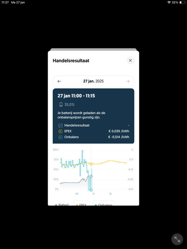

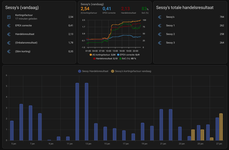

DJP! schreef op zaterdag 25 januari 2025 @ 13:00:
Even een vraagje aan de mensen met een Sessy, zijn ze vannacht opgeladen?
Nee want ze vonden het niet "profitabel" genoeg
Heeft ook best wel een paar minuten aangehouden dus ik snap m niet
Afbeeldingslocatie: https://tweakers.net/i/zG2u6EnxyNnCghtlxlHqx8b2RWc=/x800/filters:strip_exif()/f/image/Us5vzvjm01Yt8eTIimwbDfxn.png?f=fotoalbum_large
[ Voor 68% gewijzigd door smiba op 25-01-2025 15:08 ]

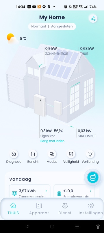

  • Jay-v
Jay-v
Uhhhh......
smiba schreef op zaterdag 25 januari 2025 @ 16:31:
Klopt, na een paar dagen gedoe te hebben gehad met zelf consumptie ben ik al een paar dagen weer terug op onbalans. Wel op de normale mode, niet op de opportunistische die er sinds de laatste update bijgekomen is
Ik begrijp zelfconsumptie ook niet heel goed. Vandaag zie ik de energie van PV het net op gaan in plaats van de batterij in. Kom ik te kort dan consumeer ik van het net ipv van mijn batterij 🤷‍♂️
Afbeeldingslocatie: https://tweakers.net/i/q6k1V-FC514AaNBo93MItDc8TN8=/x800/filters:strip_icc():strip_exif()/f/image/UBuCrSCBlKlYGkirar8HW0GY.jpg?f=fotoalbum_large
Ik kijk het nog even aan, mocht het niet lukken ga ik de Sigen AI functies maar eens testen.

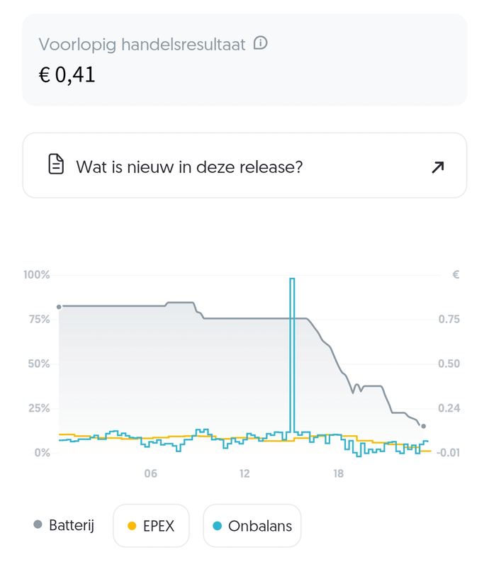

  • smiba
  • Laatst online: 04-11 17:28
Het enige wat ie bij mij gedaan heeft is uren lang de batterij leeg zitten pompen voor een miezerig bedrag
Afbeeldingslocatie: https://tweakers.net/i/o7nhJNxCCWNh3pSCeZxrn5buGZY=/x800/filters:strip_exif()/f/image/oIEpBIBmUUVWTJsjzeOfRSym.png?f=fotoalbum_large
Voor mijn gevoel is het sinds de update echt ver achteruit gegaan, snap er ook echt niets van. De prijs was bijna de hele dag gewoon verder stabiel en niet bepaald hoog, wat het algoritme dacht te zien ontgaat me compleet

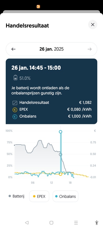

  • DJP!
  • Laatst online: 09:55
DJP!
Ik had we verwacht dat vanacht de Sessy's door FE opgeladen zouden worden gezien het prijsverschil... En nu ook op de onbalansmarkt negative prijzen maar geen aansturing door FE... Ligt het aan mij, de Sessy's of aan FE?

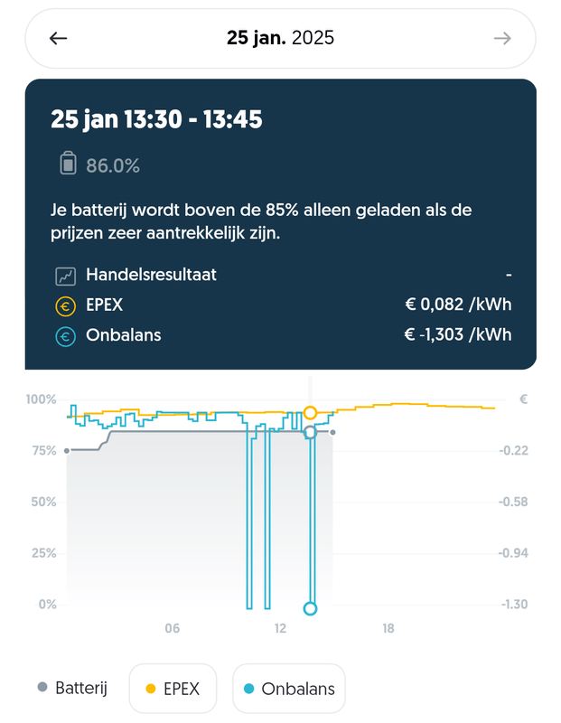

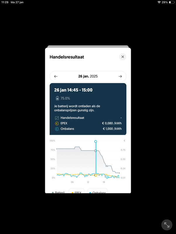

  • Patjed
  • Registratie: November 2024
  • Laatst online: 24-06 18:05

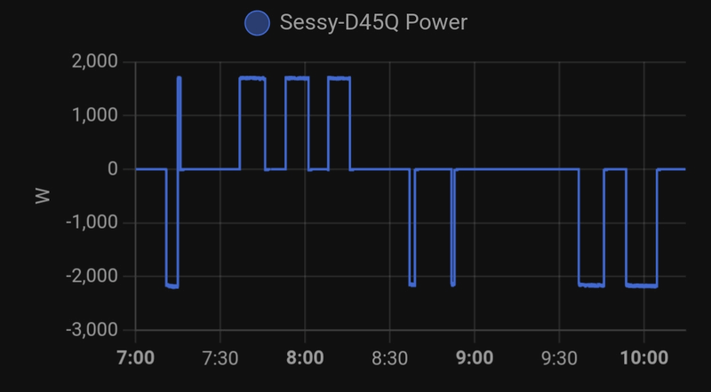

Ze geven aan dat de batterij laad of juist ontlaad, alleen er gebeurt niets op de momenten dat het juist flink wat kan opleveren.
Afbeeldingslocatie: https://tweakers.net/i/9IUj3PrtPY3u7NAUTc87t8pvSkw=/x800/filters:strip_exif()/f/image/ydFLnd6TpoOieJZ7jNtelh0S.png?f=fotoalbum_large
Afbeeldingslocatie: https://tweakers.net/i/25Gj-2Jhccx5eUy_uPVGYRAY88E=/x800/filters:strip_exif()/f/image/WKuwE43OcyHkX6BUhD1AKe70.png?f=fotoalbum_large

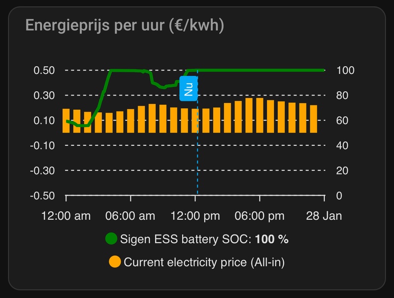

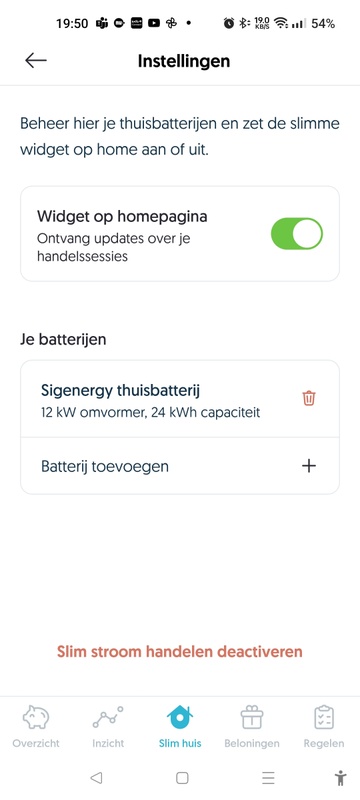

  • Jay-v
Jay-v
Uhhhh......
Darth_Fedor schreef op zondag 26 januari 2025 @ 14:35:
Ik heb het idee dat als de batterij 85% vol zit FE het restant bewaard voor extreme onbalans situaties. Je ziet dat je zonnestroom direct het huis ingaat en het restant wordt aangevuld van het net.
Ik zie bij mij dat de zonnestroom gebruikt wordt voor het huis, maar het overtollige gewoon de battery ingaat.
Bij zelfconsumptie plus duwt hij hem bij mij afgelopen nacht helemaal vol op het goedkoopste moment, echter is er zon voorspelt en de zonenergie gaat vervolgens voor een (veel) lager tarief terug het net op.
Afbeeldingslocatie: https://tweakers.net/i/IB-nIxdONnM-peJtnEGzTtT3o9Y=/800x/filters:strip_icc():strip_exif()/f/image/RTXc4hfvhIQ4PuGU9nFH4iTr.jpg?f=fotoalbum_large
Ik wil graag binnenkort Sigen AI proberen maar dat kan ik nu zelf niet meer instellen. Moet ik eerst Frank benaderen om mijn batterij te ontkoppelen?

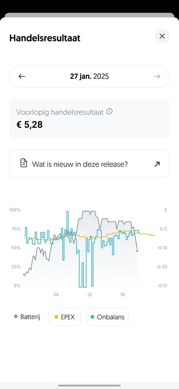

  • Dave Macleod
  • Registratie: April 2024
  • Laatst online: 05:50
Dennis25 schreef op maandag 27 januari 2025 @ 15:27:
Gelukkig werkt het bij jou wel, dan lijkt het een FE/Sessy issue te zijn.
In de FE app staat netjes wanneer de accu’s zouden moeten laden/ontladen, het lijkt erop dat het daadwerkelijke commando vanuit FE om te gaan laden/ontladen niet bij Sessy doorkomt.
Afbeeldingslocatie: https://tweakers.net/i/8WKPQ7MDEKcpSFAFiNBVYF5nln8=/x800/filters:strip_icc():strip_exif()/f/image/ZVzP3mEkZBOREt6CAca9tlee.jpg?f=fotoalbum_large
Zou goed kunnen want mijn grafiek van gisteren ziet er anders uit dan bij Patjed.

  • smiba
Weet iemand waarom de aansturing nog steeds zo oscilleert? Hebben andere gebruikers dit ook op niet-Sessy's?
Lijkt alsof in een periode van 15 minuten Frank nooit meer dan 10 minuten actief wil zijn, mogelijk om RT2 minder schadelijk te maken? Maar hierdoor verlies je bij definitie ook gewoon 33.3% van de tijd op een goed moment
Afbeeldingslocatie: https://tweakers.net/i/qDTq8ORpy4Q63iGNiIWAHv_ag0Y=/800x/filters:strip_exif()/f/image/6ppxn0OSby9QnYeadpwpin1H.png?f=fotoalbum_large
Snap echt niet wat Frank aan het doen is de laatste weken, had hier nog een email over gestuurd maar geen reactie op gehad 8)7

smiba schreef op dinsdag 28 januari 2025 @ 10:23:
ik draai hier op zelfcosumptie + in de FE app en NOM in de Sessy app en ik zie dat de batterijen helemaal niet meer worden aangestuurd :(
Dit is al sinds Tennet de tijdvertraging in publicatie van de onbalansprijzen 2min naar 5min heeft gebracht. Dus dan is er nog 10min over van het kwartier. Dus vandaar dat je de 10min blokken ziet.

Ik heb nu in HA een eigen dashboard gemaakt met de FrankEnergie gegevens die ik nu in HomeAssistant heb kunnen krijgen. Ik kan nu beter bekijken wat er gebeurd met de opbrengsten. Ik draai nu weer op 'gewone' onbalans. Ik krijg de indruk dat zelfconsumptie soms best onvoordelig kan zijn. Zag bijv een winst verdampen door het het missen van onbalans handelen en de batterij was het tegenovergestelde aan het doen vanwege zelfconsumptie. Ook kan door de EPEX correctie het ook nog wel eens heel anders uitpakken, meer dan bij 'gewone' onbalans instelling. Ik ga dit eens een paar dagen zo doen en dan eens vergelijken met zelfconsumptie modus.
Afbeeldingslocatie: https://tweakers.net/i/lGqVuJbXP23NEqm8SFoT33xl0-M=/800x/filters:strip_exif()/f/image/jmtmEXlMFSrwMwkJweqztzyH.png?f=fotoalbum_large
Afbeeldingslocatie: https://tweakers.net/i/FW2Px0BkTKfepXoVd2RcqvnAqUc=/800x/filters:strip_exif()/f/image/XOP9FViHqNm0c7GGJXIrZJAO.png?f=fotoalbum_large
PS. voor de geïnteresseerden heb ik de NodeRED flow voor HomeAssistant aangepast om de EPEX correctie, Slim handelen korting en Onbalansresultaat ook binnen te kunnen halen. Je kunt dan zelf het Kortingsfactuurbedrag uitrekenen.

Uhhhh......
Jay-v schreef op maandag 27 januari 2025 @ 12:15:
Reactie van Frank ontvangen dat ze inderdaad geen rekening houden met zonnepanelen of het weer:
Omdat het algoritme geen inzicht heeft in de (verwachte) zonnepanelen opwek verwachten we dat tijdens de laagste EPEX uren overdag je PV systeem zonne-energie opwekt. Tijdens die uren wordt er dan dus ook geladen. Het kan zijn dat als je PV systeem vóór of ná die goedkope EPEX uren zonnestroom opwekt dat inderdaad wordt teruggeleverd, maar dan vang je dan meer geld voor dan wanneer je dit op dat moment zou opslaan in de batterij en later tegen lagere EPEX tarieven zou terugleveren.

Qua amper meer werken van de Sessy. Contact gehad met FE. Zij hebben mij een overzicht gestuurd met de commando’s die naar de batterij zijn gestuurd (geel) en de reactie van de batterij (paars). De batterij reageert niet meer op alle commando’s. FE heeft dit neergelegd bij Sessy.
Afbeeldingslocatie: https://tweakers.net/i/oWGoMjLkEgVQy3YsL6HwlCwsRW0=/800x/filters:strip_exif()/f/image/NnN8xz7wIyE2NmjK4XaygdYX.png?f=fotoalbum_large
  • vanenkelen
  • Laatst online: 08:20
vanenkelen
uhmmm.....speechless
Ik heb het idee dat er sinds de knop “aansturing door Frank Energie” is geïntroduceerd er iets niet goed meer loopt in aansturing van de Sessy’s.
Volgens Sessy zou je het knopje “aansturing door Frank” op nee kunnen zetten en de strategie op “SessyConnect” en dan zou het moeten werken. Maar bij mij is er dan geen aansturing door Frank meer.
Andersom, als ik aansturing op “Ja” zet en de strategie op Zelfsturing via de API, dan komen mijn lokale commando’s niet goed aan of worden genegeerd.
En het schakelen tussen aansturing door Frank Ja of Nee vraagt handmatig invullen van klantnummer en adresgegevens, wat weer niet via de api te doen is.
Kortom, ik denk dat Sessy een paar goede nieuwe features heeft geïmplementeerd. Ik vind zaken als GridEase/Zelfconsumptie+ echt waardevolle toevoegingen, maar de implementatie laat helaas echt te wensen over.
Hopelijk trekken ze dit snel weer recht in een volgende firmware update.

Zitten de andere Sigenergy gebruikers ook zonder verbinding met Frank Energie? Lekker PV opladen tegen onbalans en dan vervolgens tegen EPEX afgerekend gaan worden omdat ze geen bereik hebben zeker.
Afbeeldingslocatie: https://tweakers.net/i/FO3e3oO5V-NQjk2BRIkH2FkvABc=/x800/filters:strip_exif()/f/image/V9ShAUv6uwtgcRCXJvDdJDN8.png?f=fotoalbum_large
Ik denk dat de storing bij Sigen lag vanmiddag. Ik kreeg veel verbindingsprobleeem meldingen in de sigenergy app.

Dag allemaal, ik heb sinds kort een SigEnergy systeem en ben aangemeld bij FE maar het (b)lijkt dat FE wel contact maakt mijn thuisbatterij maar deze niet (goed) kan sturen; er wordt wel geladen op EPEX tijden maar bij onbalans gebeurt er (vrijwel) niets (en dus ook geen opbrengsten. Ze zouden dit navragen bij Sig en ook mijn leverancier gaat het na wat er mis kan zijn maar ik vroeg me af of iemand anders hier al eens tegenaan is gelopen danwel een idee heeft hoe dit zou kunnen komen?
Afbeeldingslocatie: https://tweakers.net/i/Hu9dX0pFco9TLJ4u17WKK7OJuj8=/232x232/filters:strip_exif()/f/image/VgkD0UdPJ2ZxnhhF9Dot62lD.png?f=fotoalbum_tile
  • ReconE
  • Laatst online: 04-11 22:07
byjove schreef op vrijdag 7 februari 2025 @ 11:45:
Ik heb hetzelfde probleem als jij met twee sessy batterijen. Er zijn problemen bij Frank energie die ze niet snel opgelost krijgen. Wordt aan gewerkt.
Beste is om dit voor te leggen via email: slimhandelen@frankenergie.nl

wat gebeurt er bij jullie als jullie zelfconsumptie plus kiezen?
ik wil weten hoe het in de praktijk aan toe gaat en kijken of mijn verwachtingen kloppen:
gaat de batterij direct (of na 15 minuten) direct proberen 0 op de meter te werken? dus ontladen naar load in huis en bij solar overschot opladen?
Mijn AlphaESS werkt sinds gisteren eindelijk, maar ik begrijp de werking nog niet helemaal. Hij laad/ontlaad volgens Frank aanwijzingen, maar op zelfconsumptie modus gebeurt er niet veel... gaat gewoon van het net invoeden, en bij zonoverschot: terugleveren.....

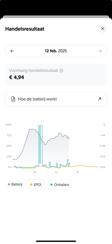

Afbeeldingslocatie: https://tweakers.net/i/mVmgl39NGyzX6gHOnz6Nqc7_h70=/x800/filters:strip_icc():strip_exif()/f/image/JQZVxXSWfglZ6medB5ilp0Wu.jpg?f=fotoalbum_large
Is dit niet vreemd? Een resultaat van niets en een hoge onbalans vergoeding, voor wel een korte periode uit eindelijk, maar slechts 5 cent....?
  • kliffen
  • Registratie: Februari 2025
Dat is heel vreemd. Lijkt niet ontladen te hebben tijdens de hoge prijzen. Bij mijn Sigenstor wel en nu een €5 opbrengst vandaag.

kliffen schreef op woensdag 12 februari 2025 @ 15:53:
Maar even een berichtje gestuurd naar Bliq, want dit is vreemd natuurlijk

Pbr schreef op woensdag 12 februari 2025 @ 15:49:
lijkt niet helmaal te kloppen:
wat zie je als je de graph volgt? jouw batterij lijkt helmaal niet geladen of ontladen te worden.

kmf schreef op woensdag 12 februari 2025 @ 16:09:
Hij heeft snachts tot 4 uur zich helemaal opgeladen, en tot nu toe geen problemen gehad, even de reactie maar afwachten van mijn WhatsApp naar Bliq

Pbr schreef op woensdag 12 februari 2025 @ 16:13:
Had hier hetzelfde met Bliq. Volgens mij heeft de connectie met FE niet goed gewerkt vanochtend. Later op de dag wel weer, dus heb geen contact meer opgenomen met ze.

Afbeeldingslocatie: https://tweakers.net/i/bdUdIYH07XJzDBiu7DTMsJ0Vj84=/x800/filters:strip_icc():strip_exif()/f/image/gd5fwL4SrsWyPzgWbLZM6enB.jpg?f=fotoalbum_large
Ik kreeg dit antwoord van Bliq, geen idee wat het precies inhoud
