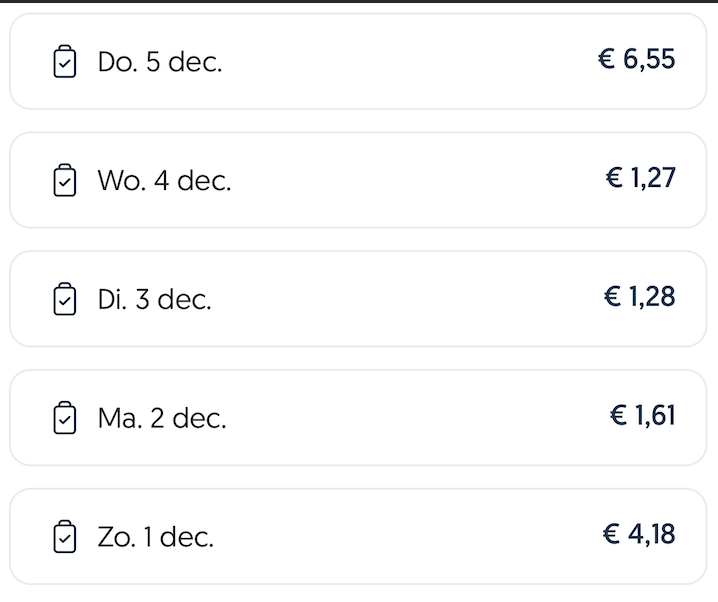

Hij deed weer mee in de onbalans.
Nu lijkt er weer een probleem te zijn.
Volgens BLIQ zijn alle systemen operationeel maar de app zegt wat anders:
Afbeeldingslocatie: https://tweakers.net/i/0g7c4ZoG9ofCNXjZip5xBha_dPg=/x800/filters:strip_icc():strip_exif()/f/image/lt7gOpvKAixnAN5uQkm6BUAl.jpg?f=fotoalbum_large
Ook Frank geeft aan al ruim 2 uur geen gegevens te hebben ontvangen.
Nu het kastje van BLIQ maar eens herstarten en duimen dat alles weer werkt.

  • Pbr
  • Registratie: Juli 2022
  • Laatst online: 01-11 17:08
Pbr
MuadDib007 schreef op zondag 17 november 2024 @ 19:36:
Ook ik heb weer een probleem met de Bliq app.......zelfde verhaal
Afbeeldingslocatie: https://tweakers.net/i/rMVoWy3y0Y3R8GOlNETba5zTJOI=/x800/filters:strip_icc():strip_exif()/f/image/ltQhotWULsCi3lK4OXM4FhRN.jpg?f=fotoalbum_large
[ Voor 20% gewijzigd door Pbr op 17-11-2024 19:57 ]

Hoe ziet jullie opbrengst er uit nu de laatste dagen?
  • MuadDib007
  • Laatst online: 16:33
MuadDib007
Smart Home Enthousiast
Novalin schreef op donderdag 5 december 2024 @ 17:31:
30 kWh Growatt APX HV
7 kW Growatt MOD7000TL3-XHBP
BLIQ EMS
Afbeeldingslocatie: https://tweakers.net/i/PDLyExoLF-fGJMJbrLifNwYiPjA=/x800/filters:strip_icc():strip_exif()/f/image/NtETANyK64tQKtGtB4emRCH1.jpg?f=fotoalbum_large

Bijzonder dat ik met een 10,5kwh nagenoeg gelijke waardes heb. Soms zelfs meer.
Hoe kan dat?
  • psdata
  • Laatst online: 08:21
Novalin schreef op donderdag 5 december 2024 @ 17:57:
Hoe kan dat?
Wellicht gelijk vermogen,
