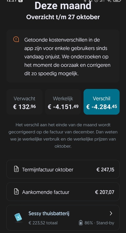

Hierbij een screenshot van vandaag van de FE app, ben dus opeens een rijk man 🤪.
Afbeeldingslocatie: https://tweakers.net/i/IkjaGB5vDY1-DQ5b8GaRuEa5_Wg=/800x/filters:strip_exif()/f/image/Sexl2WVQ462Rv7f8mtL0VOlp.png?f=fotoalbum_large
  • ErnstH
bylefjild schreef op maandag 28 oktober 2024 @ 09:35:
@stefan1512 Bedankt voor je reactie. Ik zal nog eens in mySigen app duiken, want daar schijn je dus de hoeveelheid geladen en ontladen energie te kunnen zien en daarmee de RTE uitrekenen.
Baas boven baas:
Afbeeldingslocatie: https://tweakers.net/i/0XUL9HTQNMe0Ooed_XrTvDW63hQ=/x800/filters:strip_icc():strip_exif()/f/image/EU0boD6aURqxo83w41HnXpvW.jpg?f=fotoalbum_large
  • Devke
  • Registratie: December 2022
  • Laatst online: 13:46
Devke
je kunt je baan opzeggen bij Frank Energie zo te zien _/-\o_

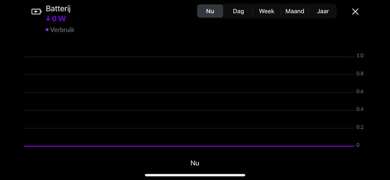

  • mj_smit
  • Laatst online: 25-10 18:47
snarfkreb schreef op vrijdag 1 november 2024 @ 10:22:
Ook ik heb met laten "verleiden" tot de aanschaf van een thuisbatterij t.w. een Sigenergy met een 12 kWh omvormer.
Standby kom ik niet helemaal uit vwb eenheid. Denk 116 W maar is dat per uur of per dag. Wie kan mij daar in helpen ?
Sinds een dag of 10 doe ik mee met slim handelen van Frank Energie met eveneens een Sigenstor met een 12 kW omvormer.
Op aanraden van mensen in dit forum heb ik bij installatie direct home wizard meters laten plaatsen op de kabel naar de batterij en de laadpaal. Nog bedankt voor die tip 👍🏻
Home Wizard laat geen continu verbruik van 116 Watt zien. Als de batterij standby is, is het verbruik nul volgens Home Wizard.
Tenzij dit verbruik uit de batterij zelf komt natuurlijk 🤔

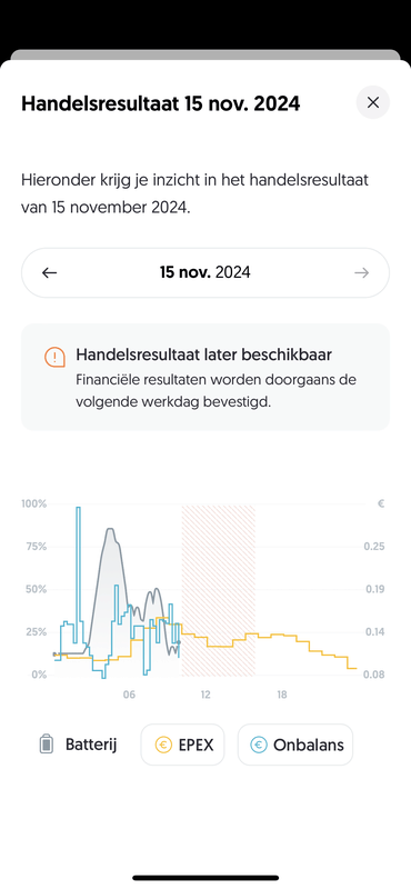

  • stefan1512
  • Laatst online: 11:34
Gisteren is echt een flater van het algoritme van Frank... Ben er zelf ook erg ontevreden over. Voor iedereen die zich afvraagt of Frank Energie en Zonneplan hetzelfde algoritme gebruiken mag het duidelijk zijn dat dat niet het geval is (30+ vs 6+ euro in mijn geval).
In de recente mail van FE hadden ze het over tests en dat het huidige algoritme weinig extra oplevert tov hun 'agressievere' variant. Ik heb zelf het idee dat ze wat aangepast hebben want er wordt geladen tegen 8-9 ct en gerust verkocht voor 13 ct.. Dat is geen winst dat is verlies creëren omdat de omzettingsverliezen groter zijn. Over het algemeen lijken mijn resultaten wel een tikkeltje beter dan Zonneplan maar dat kan ook aan de 12 kW omvormer liggen die krachtiger is dan de 10 kW van Zonneplan.

Afbeeldingslocatie: https://tweakers.net/i/KeHF5r_oJIb5LpCn8B89AITOx10=/x800/filters:strip_exif()/f/image/gr9nRDoRIRbb3NtCZPHcLcmN.png?f=fotoalbum_large
Is het bovenstaande beeld van vanmiddag herkenbaar bij jullie? De batterij heeft wel verbinding met het internet maar lijkt niet in verbinding met FrankEnergie.
Afbeeldingslocatie: https://tweakers.net/i/ocL4Z7lRSk94kL7GeOThkbWdOoQ=/800x/filters:strip_exif()/f/image/z7CKoJFxX2pF6XVtnjEp9ffm.png?f=fotoalbum_large
In de gearceerde periode is de batterij aan het ontladen en compenseert het thuisgebruik van elektriciteit.
