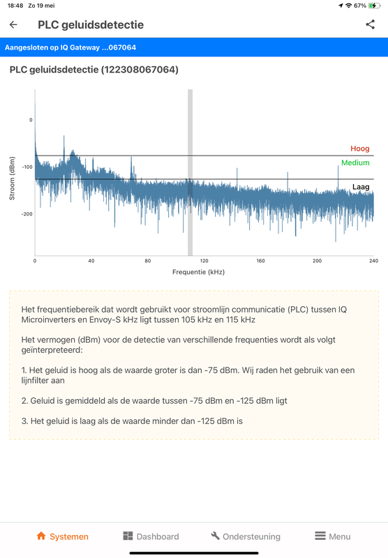

@ Microkid:
En wat zegt de noise grafiek? Wellicht heb je gewoon te veel ruis op de lijn waardoor er geen communicatie is. Dan zal je toch echt die ferrietringen moeten plaatsen.
Afbeeldingslocatie: https://tweakers.net/i/LWa6FwfHuveyMEbknPWienz6hW0=/x800/filters:strip_exif()/f/image/sGyYGeatgEqwcKcZQwq6TSUX.png?f=fotoalbum_large

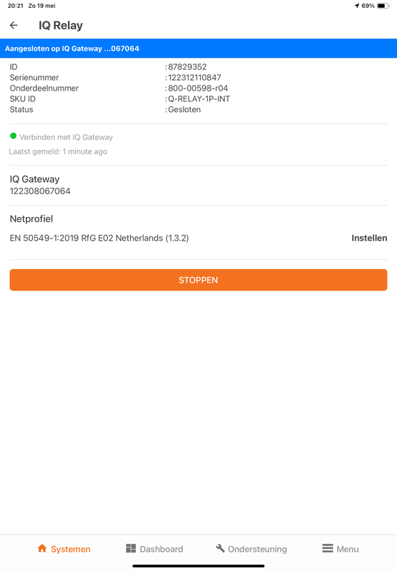

  • groentje1.0
  • Registratie: Mei 2024
  • Laatst online: 01-11 18:57
drboneym schreef op zondag 19 mei 2024 @ 19:19:
Ah sorry, ik kijk even terug en zie het inderdaad.
Er is wel iets geks met die software update, als je eerst je gateway aansluit en update, en dan de IQ8 micro's toevoegd, dan pas krijg je teogang tot de 7.xxxx software versie, kun je delen welke software versie je gateway heeft?
wacht hierboven had ik het wat vaag geschreven. Als er geen IQ8 micro's zijn toegevoegd en je hangt dan je Gateway op en update je deze, dan zegt hij dat hij gewoon mooi up to date is, maar dat is hij voor software versie 5.xxxx even uit m'n hoofd. Deze versie is niet geschikt om te praten met de 8 serie. Wanneer er een IQ8 wordt toegevoegd krijgt de gateway pas een signaal dat er een nieuwe software update beschikbaar is, dat is die 7.xxxx versie. Vandaar ben ik benieuwd naar je versie nu.
Afbeeldingslocatie: https://tweakers.net/i/ETSHckfv2ATgLF9RhcRt2UQB9pI=/x800/filters:strip_exif()/f/image/hmnzQ3v4Y0tZibo3HGgG09x4.png?f=fotoalbum_large
  • drboneym
  • Registratie: Oktober 2020
  • Laatst online: 29-10 06:57
OK daar ligt het niet aan (al heb ik wel xx.177 als laatste software release van 4 mei).
Even lekker open vraag: heb je alles op dezelfde fase geïnstalleerd?

  • groentje1.0
gAzu schreef op zondag 19 mei 2024 @ 19:43:
En hij communiceert met het Qrelais!
Wat ik nu nog bedenk is de gescande micro's uit de setup verwijderen met de installer toolkit en dan de gateway zelf laten zoeken. (scan for new devices oid)
Misschien leidt dat tot resultaat...
Afbeeldingslocatie: https://tweakers.net/i/fmZ998_tHWVbxZ6jUlvEu2TveDc=/x800/filters:strip_exif()/f/image/mIsi46XM926g6egI6WymjVqx.png?f=fotoalbum_large
