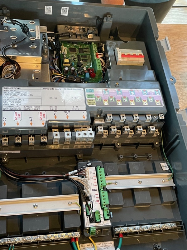

  • WillemP22
  • Registratie: Juli 2020
  • Laatst online: 04:40
WillemP22
drboneym schreef op dinsdag 28 mei 2024 @ 11:38:
In de €3000 range zei m'n accountmanager
Die orde van grootte inderdaad. Het gaat nog wel een dingetje worden, want bestaande klanten hebben het meeste al wat in die kast zit. Alleen die ATS (automatic transfer switch) niet.
  • WillemP22

Klopt, Victron werkt met hybride omvormers, die hebben allemaal zo,n switch. Vanuit de marine wereld is dat van begins af an al een harde eis. En daar zijn ze goed in geworden. De herkomst van het ontwerp is natuurlijk compleet anders dan van Enphase. In theorie zou alleen een Vanuit de Gateway gecontroleerde ATS voldoende zijn om naar off-grid modus te kunnen, maar goed.

@WillemP22 Haal je hier niet de System Controller en de Combiner door elkaar? Wat ik nu terug vind over de System Controller zit daar niet apparatuur in die ik nu al heb. De Combiner daarentegen heeft dat wel (IQ Gateway, IQ relais etc.)

Eddie_ schreef op dinsdag 28 mei 2024 @ 15:07:
Klopt...de Combiner gecombineerd al het nodige voor pv en de batterij in 1 kast. De System controller heeft ook nog de aansluitmogelijkheden voor net, backup en non-backup. Ik was iets te kort door de bocht. :)

Inmiddels het is gelukt met de omvormers. Zolang er nog geen zonnepanelen aangesloten zitten, lijkt het net alsof de omvormer nog geen verbinding heeft met 230V. Ook in de portal zie je geen enkele reactie van de omvormers. Pas als het zonnepaneel aangesloten ziet zie je pas het lampje knipperen, en even later in de portal dat hij werkt.
Eigenlijk wel een minpuntje dat je pas weet dat hij werkt op het cruciale moment dat je op het dak zit met een groot zonnepaneel in je handen boven de betreffende omvormer.
Nu zit ik nog met 2 problemen in de onderstaande afbeelding:
De gateway software geeft een uitroepteken, terwijl ik geen nieuwe software update meer kan doen.
En daarnaast staat rechts staat ook bij "System Operational" een uitroepteken.
Heeft iemand een suggestie om dat op te lossen?
Afbeeldingslocatie: https://tweakers.net/i/xMK3l2t5_oxLcHZ81qv1ImN7tIs=/800x/filters:strip_exif()/f/image/ulWiKw5UK6t2KJxEIyXXNSGP.png?f=fotoalbum_large

System Operational gaat na 24 uur goed werken ook op groen. Wat krijg je te zien als je op Gateway Software klikt? De nieuwe layout is bij mij nog niet heel goed bekend.
Gecertificeerd Enphase/Solaredge/Goodwe installateur

Dat is de pagina in het midden wat je ziet. De knop wat ik eerst moest gebruiken om te updaten heeft nu de tekst "Software is up-to-date".
  • Eddie_
  • Registratie: April 2019
  • Laatst online: 02-11 20:08
Eddie_
Dan zou ik mij er niet al te druk over maken.
