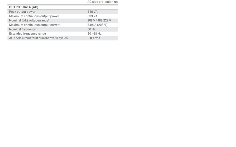

Ik ben weer even aan het rond kijken in mijn systeem en zie ineens dit staan:
Afbeeldingslocatie: https://tweakers.net/i/amFYAr23PwjxnrjBIM3fuDJb5bA=/full-fit-in/4000x4000/filters:no_upscale():fill(white):strip_exif()/f/image/1B8PkUOI8lPp7h4sSPMtfZiG.png?f=user_large
https://enphase.com/sites..._IQ8D-DS-EN-US-PRELIM.pdf
Deze is nog voor de Amerikaanse markt maar komt wellicht ook naar Nederland?
@drboneym Heb jij hier meer info over, of kan je hier info over verkrijgen?

208V (183/229V) ?
Afbeeldingslocatie: https://tweakers.net/i/cgSBTajjBZXPO6PGBlrTNZ56BDo=/800x/filters:strip_icc():strip_exif()/f/image/wxmkuqRryU8s0WtoWAYk1kvV.jpg?f=fotoalbum_large
  • ta_chi79
  • Laatst online: 26-10 21:52
208V (3x120V) is de Amerikaanse 3 fase variant van onze 400V (3x230V)
Wellicht kunnen ze hiermee voor grotere commerciele installaties meer panelen efficienter aansluiten?

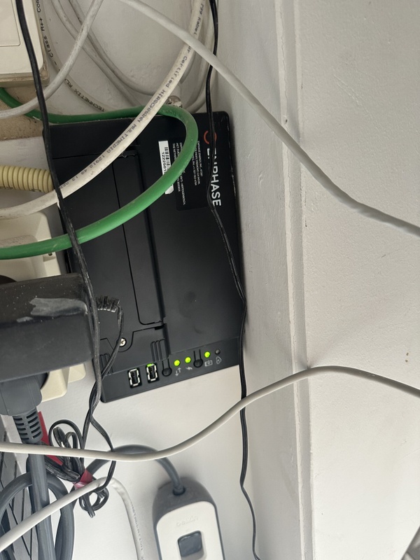

Hoi tweakers! Ik maak gebruik van Enphase en ben vandaag overgestapt naar een andere WIFI provider. Sinds de overstap registreert de app geen KWh meer.
Weet iemand hoe ik het Enphase kastje kan aansluiten op de nieuwe WIFI verbinding? Ik vermoed dat dit draadloos gaat?
Alle lampjes staan wel op groen. Zie alleen geen activiteit meer in de app.

MaStar schreef op woensdag 5 juni 2024 @ 14:23:
Je moet hem inderdaad opnieuw aanmelden aan je netwerk:
Klopt dit kan draadloos via wifi of gsm. Zelf geef ik de voorkeur aan bedraad middels een LAN kabeltje.
Via wifi kan dit ook via allerlei manieren: Installer Toolkit of via de WPS functie van de router.
Ik zou zeggen ff de handleiding erbij pakken als je meer details nodig hebt. Handleiding staat in de TS van dit topic.
Er zijn verschillende methodes. Zie de handleiding, "Methode b" op pagina 27, "Verbinding maken met de lokale interface van de Envoy-S" op pagina 30 en "Wi-Fi-instellingen bekijken of aanpassen" op pagina 32. Kan gewoon met een (mobiele) browser.
Zelf geef ik net als @WillemP22 de voorkeur aan een ouderwets ethernetkabeltje, ook om de IQ Gateway aan te hangen. Saai, maar het werkt (lekker in zijn eigen afgezonderde netwerk).
Het makkelijkste is om je nieuwe netwerk dezelde naam te geven als het oude en ook je password hetzelfde te houden. Dan verbinden alle apparaten met je nieuwe router en hoef je niet alles weer opnieuw aan te melden.

Deze gaat helaas nooit geïntroduceerd worden inde Nederlandse markt.

A
Technisch uiteraard super interessant, maar commercieel zie vooralsnog alleen een interessante situatie voor zero export bij grootaansluitingen die een export verbod hebben.
Als volgende week dynamische sturing er is, dan wil je toch PV invoeding in het net ook al is de stroom maar €0,01 waard? Bij negatieve prijzen gaan ze vanzelf in een soort zero export modus, zo je wil.

Elac schreef op woensdag 5 juni 2024 @ 15:43:
Goede tip!! Nu aangepast naar de wifi gegevens van mijn oude provider. Even kijken of het nu allemaal weer werkt :)

ta_chi79 schreef op woensdag 5 juni 2024 @ 08:22:
Dat is waarschijnlijk de Amerikaanse split phase, 2 * 110 V uit een trafo, de nul is de center tap, ofwel halverwege de winding van de trafo. (Die meestal aan een houten paal hangt.)

  • pven
pven schreef op donderdag 6 juni 2024 @ 18:35:
Ik ben door mijn opties heen. Alles ziet er goed uit, op het knipperende lampje na dan. Ik heb hem net opnieuw met de wifi verbonden, ook dat gaat goed maar het lampje blijft knipperen. Afgelopen twee dagen is er ook werkelijk niets gewijzigd in mijn lokale infra thuis.
Morgen ga ik maar eens met de installateur bellen.
Nou ja: ik heb niets gedaan en nu werkt het wel weer. Ik denk dan toch dat het bij Enphase heeft gelegen. :/

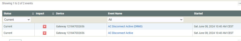

Wie kan mij helpen met dit probleem?
Ik heb gisteren mijn Enphase Standard aangesloten nadat ik 14 zonnepanelen heb gelegd. met IQ8+ omvormers en een 3 phase relais
Alle omvormers zijn toegevoegd aan het systeem en signaal sterkte is ook goed.
Maar ik krijg nog een power off by command error:
Ik heb gisteren wel enable power production gedaan maar dat heeft nog tot niks geleid
Afbeeldingslocatie: https://tweakers.net/i/_ps8N9mry2LJO639ddVgWoEIQUg=/800x/filters:strip_icc():strip_exif()/f/image/NWdsyn64csoyWsOQrcY7eigK.jpg?f=fotoalbum_large
Afbeeldingslocatie: https://tweakers.net/i/HFVei14tVrAOkxyax1lVblGcZZ0=/800x/filters:strip_icc():strip_exif()/f/image/jxGYBAhi1o9DVPuN6CCQYFdj.jpg?f=fotoalbum_large
[ Voor 4% gewijzigd door emwieberdink op 08-06-2024 12:08 ]

emwieberdink schreef op zaterdag 8 juni 2024 @ 12:07:
Zit je weerstandje nog wel goed in de IQ Gateway?
Afbeeldingslocatie: https://tweakers.net/i/MtrO10tJ47pFnawuKkzyHFvgCy8=/full-fit-in/4000x4000/filters:no_upscale():fill(white):strip_exif()/f/image/jZzBlzMrrdJiddlhA2oIjeWd.png?f=user_large
Edit: Het kan ook zijn dat je grid profiel niet goed staat, kan je die nog controleren?

  • emwieberdink
  • Registratie: Maart 2024
  • Laatst online: 20-10 07:46
Eddie_ schreef op zaterdag 8 juni 2024 @ 13:03:
Ik heb een envoy s standard, hier zitten geen terminals verder op. Dus ik neem aan dat deze ook zonder weerstand is?
Ik had een andere grid profiel gekozen dat heeft geresulteerd dat sommige omvormers het even deden maar daarna hetzelfde probleem weer.

Ook de standaard heeft die weerstand

Ik heb nu eens gemeten hoe warm de meterkast wordt.
En nu valt het mij op dat ik op de bovenkant van het IQ-Relay (1-fase) 37 graden meet en dat ding zelf geeft ook warmte af. Er gaat nu overigens 3kW doorheen.
Is dit niet te hoog?
  • Eddie_
  • Registratie: April 2019
  • Laatst online: 15:35
Eddie_
Hij kan tot 50 graden aan. Ik heb de mijne nog nooit gemeten qua temperatuur, zal dat eens op een mooie zonnige dag gaan doen.

Onbekend schreef op zondag 9 juni 2024 @ 10:19:
Ik heb de temperatuur van mijn Q-relais niet gemeten, maar vind dit wel erg hoog.
Heb je de aansluitingen op het Q-relais al eens nagekenen? Misschien zit er iets los, of niet goed onder te klem.

ik heb even gebeld met Enphase. Het probleem zit hem erin dat ik nog een oude type Gateway heb zonder weerstand. Maar de nieuwe firmware kijkt wel naar een weerstand, maar dat gaat dus niet werken.
Ze zijn aan het testen met een oplossing, mocht dat niet werken dan gaan ze even wat manuele wijzigingen doen.
Edit: Er is een oud type gridprofile ingekomen(obsolete): EN50438:2013 Netherlands (1.1.4)

Onbekend
Het zijn inderdaad de klemmen die warm worden. Vreemd eigenlijk dat ze zo warm mogen/kunnen worden.
Dus met bijna 40 graden valt het dus nog mee. :)
Eddie_
Hoe vaak moet je het PV systeem spanningsloos maken? Ik heb dat thuis nog nooit hoeven doen sinds ze in productie zijn. Los daarvan heb ik genoeg ruimte in de meterkast en is mijn Metered op een eigen aardlekautomaat aangesloten.
Ben niet boos maar vond je reactie bijzonder.

WillemP22 schreef op woensdag 5 juni 2024 @ 23:46:
Normaliter blijft de melding van een storing 24 uur nadat het verholpen is, die storing weergeven. Als die periode ook voorbij is en er is nog een melding....dan kun je je installateur raadplegen en of Enphae contacten.
Installateur heeft vandaag een nieuwe gateway geplaatst. Systeem heeft weer een verbinding. Merk alleen dat er een andere firmware op zit D7.6.177. Even opzoeken of dit een oude FW is of nieuwe. Zal vast op de website staan.
  • Panzer_V
  • Laatst online: 21:17
Unknown Alien schreef op woensdag 12 juni 2024 @ 16:12:
Ik zit hier op D7.6.175 met een standard gateway.
Oftewel, ik zou als ik jou was lekker niks doen. Als er een update is dan pushed Enphase deze naar je device. Niet alle firmwares zijn voor jouw device geschikt. NIet te veel zelf mee klooien zou ik adviseren. Of je moet er dagelijks mee werken en weten wat je doet, maar dan zou je deze vraag alwel niet gesteld hebben.
Dat is de laatste / meeste actuele.

Pazo schreef op woensdag 12 juni 2024 @ 17:20:
Nee, er is al nieuwer.
Software Version
D7.6.358 (499545)
[ Voor 4% gewijzigd door Microkid op 12-06-2024 17:39 ]
  • Unknown Alien
  • Laatst online: 01-11 19:54
Ahh maar de 7.6.177 is iig een recente, ik las va nde week dat je vanaf een bepaalde FW versie MOET updaten.
Maar goed, zit nu te kijken, want ik heb nu GEEN opbrengst meer....Zie dat de microconvertors in storing staan, dus niet gek dat er niks opgewekt wordt.
Gaat lekker zo.
