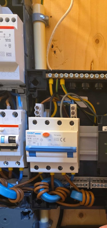

Heb best wel veel moeite gehad met het installeren van de CT spoelen.
Zat veel te klooien met aan en uit zetten van PV systeem en dan zorgen dat de spoelen "geaccepteerd" worden in de installer app.
Toch krijg ik nog een foutmelding in m'n installer-omgeving. het lijkt erop dat er negatieve waardes gelezen worden terwijl ik overtuigd ben dat ik het volgens de handleiding geïnstalleerd heb.
Afbeeldingslocatie: https://tweakers.net/i/pfDTzdJDBzQHYxo-FuV0JiTu9VI=/fit-in/4920x3264/filters:max_bytes(3145728):no_upscale():strip_icc():strip_exif()/f/image/4oDThBe7M08FiMoCSySw3y21.jpg?f=user_large
De consumption CT's staan op "load with solar production" en ik heb een Zendure accu in mn systeem staan.
Als ik live status bekijk op de Enphase site, dan komt productie en consumptie best wel overeen met de waardes in de meterkast.
Afbeeldingslocatie: https://tweakers.net/i/Vr8U-408uecJIF48zZBV_rh0JVw=/fit-in/4920x3264/filters:max_bytes(3145728):no_upscale():strip_icc():strip_exif()/f/image/dkupfgVmNnIhxsIZq9avJvQZ.jpg?f=user_large
Hebben jullie een tip?
30 dagen EvE online trial
  • Eddie_
  • Registratie: April 2019
  • Laatst online: 10:46
Eddie_
Ja, de tip is: in de ITK aangeven dat je een accu van derden hebt. Want die heb je. Als Enphase dat niet weet dan krijg je meetfouten.

Heeft iemand enig idee wat dit kan zijn? Is het kwalijk?
[Afbeelding][Afbeelding]
Het is normaal regelgedrag van je installatie. Zeker als je geen foutmeldingen hebt. Een pv-installatie past zich continue aan aan de licht omstandigheden van zon en het samenspel met wolken en zelfs omgevingstemperatuur of paneeltemperatuur. Nee het kan geen kwaad. Het is bedoeld om op deze wijze te werken.
Een micro converter zich stelt zo goed mogelijk in om zoveel mogelijk energie terug te leveren dat van het paneel afkomt. Dat heet MPPT, maximum powerpoint tracking. Dat is een balans regeling of situatie, het licht dat op een paneel valt varieert continu. De converter achter het paneel dient continu ervoor te zorgen dat er zoveel stroom (niet te veel niet te weinig) loopt of beter af genomen wordt van het paneel, dat de regeling in het dan geldende maximum powerpoint blijft.
Er is veel uitleg te vinden links en rechts over het geen dat MPPT tracking heet. Echt super zijn ze over het algemeen niet . Het is meestal een software matige regeling of algoritme in de omvormer van het paneel of de panelen (bij een string). Het kan ook met analoge elektronica of hardware matig met een FPGA.Afbeeldingslocatie: https://tweakers.net/i/qlAhXYc3TgX2I7lZEgIwKHptUCo=/800x/filters:strip_icc():strip_exif()/f/image/po81aqjMlwYexnnW2DUqu1ai.jpg?f=fotoalbum_large
het het zwarte puntje in het gele cirkeltje is het maximum powerpoint in de situatie, net voordat het vermogen [W] in elkaar zakt. De converter kan eigenlijk alleen bepalen hoeveel stroom er van het paneel afgenomen wordt. Dat hoort niet te veel en niet te weinig te zijn om het afgenomen vermogen maximaal te houden. Het PV paneel bepaald de daarbij horende in/uitgangsspanning. Dat heet dan maximum power point tracking.Afbeeldingslocatie: https://www.inverter.com/images/uploaded/maximum-power-point-tracking.jpghttps://www.inverter.com/what-is-mppt-feature-in-solar-inverters
Je krijgt onderstaand plaatje als je dat voor 1 enkele pv-cel bepaalt bij verschillende licht intensiteiten.Afbeeldingslocatie: https://upload.wikimedia.org/wikipedia/commons/d/d8/Solar-Cell-IV-curve-with-MPP.pngWikipedia: Maximum power point tracking
Of perturb and observe gebruikt wordt als mppt algoritme of Incremental conductance. Ik weet t niet.
T lijkt P&O te zijn. Dan wordt er een klein ruis signaal op de paneel stroom gezet. Zodat de uit de spanningsresponsie v h paneel gecontroleerd kan worden of t mppt punt is bereikt. Het is een 25 jaar oude techniek. De wat oudere converters M215 hebben de volgende spec.:

  • Eddie_
Eddie_
@ThAZiP Kwestie van ferrietringen plaatsen. Met deze ringen had je dit issue niet gehad namelijk.
Gecertificeerd Enphase/Solaredge/Goodwe installateur
  • ThAZiP
  • Laatst online: 02-11 15:49
Eddie_ schreef op maandag 11 mei 2026 @ 11:16:
Die zitten er gewoon...

  • Eddie_
Eddie_
@ThAZiP Dat maakt het dan wel heel bijzonder, had ik niet verwacht. Klopt het dat zowel je IQ relais als je standaard Gateway gevoed worden door diezelfde automaat?
  • ThAZiP
Eddie_ schreef op maandag 11 mei 2026 @ 11:36:
Yes, dit is de automaat die in de PV kast zit. Het is sowieso ergens vreemd want de buren van twee huizen verder hebben hun installatie al langer liggen dan ik. ~4 of 5 jaar. De afgelopen jaren heeft het ook nooit een issue opgeleverd. In de installatie zelf is niets veranderd, los van dat ik net 6 panelen + micro's heb toevoegd en daarna de gateway verzocht heb te scannen op nieuwe micro's. Na het zoeken gisterenavond had ik mijn werkelijk geplaatste 6 nieuwe micro's binnen een uur up en running op de nieuwe firmware. Vanmorgen vond ik deze ineens in mijn systeem...

  • Eddie_
Eddie_
De ferrietringen zijn geplaatst zoals ik ze ook zou plaatsen. Alhoewel ik ook de Nul zou voorzien van een ferrietring. Kan zijn dat die wel is geplaatst is maar niet op de foto zichtbaar is.
  • ThAZiP
Weet
Eddie_ schreef op maandag 11 mei 2026 @ 12:13:
Weet ik niet uit mijn hoofd, dat zou ik moeten nakijken maar ik geloof dat ze enkel om de fasedraden zitten.
