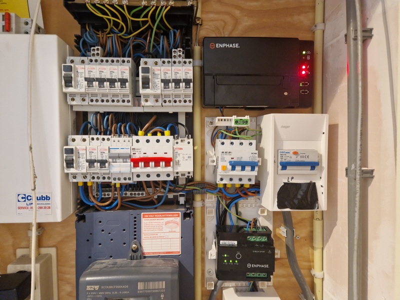

Onze installateur is zojuist aangekomen voor 2x 5P flex met backup controller. Engels sprekend, niet zo'n probleem maar technisch toch weer net een uitdaging soms.
Nu heb ik een domme laadpaal. Die houdt hij buiten de backup. Hij zegt dat daardoor bij 0 export van de zonne energie de laadpaal dus niet oplaadt met zonne energie als de accu eenmaal vol is. Hij gaat vandaag met Enphase overleggen of er een workaround is.
Kent iemand zo'n workaround?
@sandergar is hier de omwisselschakelaar een oplossing voor?

Currry schreef op dinsdag 5 mei 2026 @ 09:12:
Een laadpaal sluit je normaliter aan op de Non-backup. Zelf heb ik deze ook met een omschakelaar er tussen zitten...dan kun je in off-grid toch schakelen zodat de autolader toch aan de backup komt te hangen. De kans dat je het ooit nodig is natuurlijk bijna 0.....maar ik had toch een omschakelaar hier werkloos liggen, vandaar dat ik die er tussen heb zitten.
Dan gaat de laadpaal toch op de non-backup aansluiting? Die wordt toch ook door de gateway meegenomen in de consumptie meting? Waarom zou de gateway het verbruik van de laadpaal niet mee nemen in de totale consumptie?
Voordat je installateur alles afsluit zou ik veel foto's maken hoe hij alles aangesloten heeft. Kan je later tenminste zien hoe je installatie opgezet is.
En voor je vraag : laat hem maar een schemaatje uit tekenen op een servetje en deel je die hier.
Maak je domme laadpaal slim :
plaats een Smart EVSE

  • Currry
  • Laatst online: 12-10 14:18
@WillemP22 en @sandergar
Bedankt voor jullie reacties.
Het gaat mij niet om het gebruik van een laadpaal bij een Backup situatie. Wat ik wil voorkomen is dat de accu vol is op een zonnige dag en de overtollige opbrengst niet naar de EV auto gaat maar de opbrengst wordt beperkt door 0 terugleveren. Dat zegt de installateur nu. Blijkbaar omdat deze voor de controller wordt aangesloten denkt de controller dat die onderdeel is van 'het net' en dus ziet als teruglezen.
Hij gaat nog met Enphase overleggen zegt hij, ik zal jullie reacties nog meenemen naar hem. Het zou toch zonde zijn als de overtollige stroom niet naar de auto gaat.

Currry schreef op dinsdag 5 mei 2026 @ 11:26:
En waarom denkt hij dat dit slim is om het zo te doen? Waarom niet achter de controller?
Als hij dit moet overleggen met Enphase, heeft hij dan zelf de kennis niet in huis om dit te overdenken?
Ik zou hier niet mee akkoord gaan en het systeem pas accepteren als het goed ingericht is.

  • Currry
@sandergar
Nou ik denk dat het in de wat gebrekkige Engelse communicatie zit. Hij is bekend met de non backup, maar omdat de controller in de garage komt moet hij kabels gaan omleiden naar daar. De laadkabel wil hij liever laten dus gaat hij met Enphase bespreken of er een workaround is. Anders kan de paal alsnog op de non backup, maar dan moeten we een route voor de kabel gaan zoeken.
Wat ik overigens nog niet wist is dat de gateway van de panelen overbodig wordt, die zit schijnbaar ook ingebakken in de controller.

  • sandergar
  • Laatst online: 23:18
Currry schreef op dinsdag 5 mei 2026 @ 12:21:
@sandergar
Dit is een installatie waar je de rest van je leven (totdat je gaat verhuizen) gebruik van gaat maken. Dan wil je het toch goed hebben? Nu wat tijd of geld besparen zou een verkeerde keus zijn.
En ja, de SC3 vervangt je bestaande apparatuur. De Gateway kan je op Marktplaats kwijt.

  • Currry
@sandergar Helemaal mee eens!
Ik kom er met hem wel uit verwacht ik. Hij opperde ook de EMS van Eniris. Die ken ik zelf niet, maar die vindt hij heel goed. Hij gaat nog checken met kantoor wat de extra kosten zijn en ik heb gevraagd wat de voors/tegens zijn van een IQ router+.
Overigens waardeer ik je inbreng enorm! Ik merk dat ik sommige technieken nog niet helemaal goed doorgrond en de verkoper die het systeem mee kwam samenstelling was vooral een verkoper en dit zijn dingen die hij niet mee door spreekt.

  • sandergar
Currry schreef op dinsdag 5 mei 2026 @ 12:58:
Ik denk dat je blijer wordt van een slimme laadpaal. Zal zowieso goedkoper zijn en die kan zelfstandig opereren los van je Enphase omgeving.

  • sandergar
sandergar schreef op dinsdag 5 mei 2026 @ 12:51:
Nog even over nagedacht : in jouw geval @Currry misschien toch beter om de laadpaal niet achter de SC3 op te nemen. Achter de SC3 alleen je batterij, PV en huisinstallatie. Die kan de SC3 dan geheel aansturen.
De laadpaal slim maken en zelf de stroom laten meten die van en naar het net gaat. Dan kan deze zelfstandig opereren en met solar-only modus de overtollige PV stroom tot zich nemen.
Voor gebruik van de oplader in een noodscenario : omwisselschakelaar + kabel naar de backup zijde van de SC3.
Voor een IQ router+ of andere EMS zal je laadpaal ook aangestuurd moeten kunnen worden. Dus alleen kiezen voor een IQ router+ lost je uitdaging niet op. Kiezen voor een zelfsturende slimme laadpaal is al voldoende. Een EMS toevoegen voor de fine tuning kan dan altijd nog.

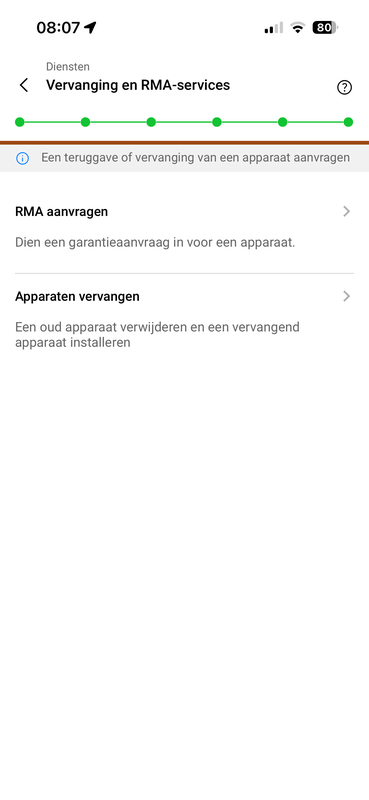

Aeien schreef op woensdag 6 mei 2026 @ 22:24:
- de IQ8+ micro-omvormers zijn nu dus verbonden met de gateway standard. Worden deze via de draden gewoon herkend door de nieuwe metered bij opstarten, of moet ik ze "unpairen" oid?
Ik ga dit binnenkort ook doen. Zover ik heb gelezen kan je vanuit de Toolkit app je huidige gateway "replacen" (die optie heb ik inderdaad al gevonden). Je kan dan het nieuwe nummer van de metered invullen. Hierbij gaat dan geen historische informatie verloren. Na de vervanging van de gateway moet je even de micro's opnieuw scannen. Dat zou alles moeten zijn.
  • Eddie_
  • Registratie: April 2019
  • Laatst online: 12-10 07:31
Als je de vervanging doet zoals ik het hierboven beschrijf dan hoef je je micro's niet opnieuw te scannen.
Gecertificeerd Enphase/Solaredge/Goodwe installateur
  • Microkid
  • Laatst online: 05:42
Microkid
Smile
Eddie_ schreef op donderdag 7 mei 2026 @ 07:14:
Volgens mij bedoelen we hetzelfde :)
https://support.enphase.com/s/article/het-configureren-van-een-vervangen-iq-gateway-met-de-enphase-installer-app
Afbeeldingslocatie: https://tweakers.net/i/R8pkO8KDob5XGnJp3-cJVNQEo3E=/x800/filters:strip_exif()/f/image/BJ2YNwCmdA64MAQ6O1Y9F0xQ.png?f=fotoalbum_large
Afbeeldingslocatie: https://tweakers.net/i/_StdjaFGKCP-5am9NOuajG84fbQ=/x800/filters:strip_exif()/f/image/DnOfLVeyegPQKsLPLyqt1OXb.png?f=fotoalbum_large
Afbeeldingslocatie: https://tweakers.net/i/CyGpOV39tSgEr0GsHsCMa8u57hY=/x800/filters:strip_icc():strip_exif()/f/image/U5TOuO5BU1mptsi8c8bqvcHr.jpg?f=fotoalbum_large

Klopt helemaal, en dan hoef je de micro's niet opnieuw te scannen/invoeren. Legplan etc. blijft dan gewoon hetzelfde.

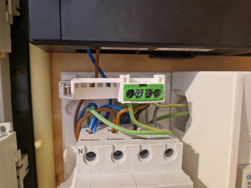

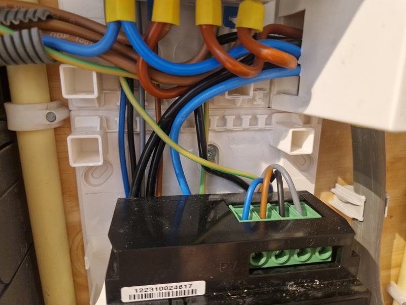

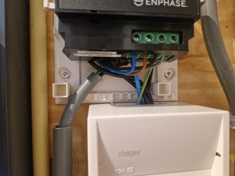

  • Aeien
  • Registratie: Maart 2023
  • Laatst online: 11-10 21:34
Thanks voor ieders adviezen.
Meterkast opengemaakt en ik zie de plekken waar ik moet aanpassen duidelijk.
Enige vraag die ik heb, is of de meetspoelen passen op de juiste plekken; de kabels lijken allemaal redelijk strak te zijn geplaatst.
Was van plan om de kleine versies te pakken om het me makkelijk te maken, helaas dus wel 3x75e extra aan kosten.
Denken jullie dat het zo past, of ga ik moeten verlengen? En mogen de meetklemmen-productie ook tussen envoy en schakelaar, of moeten ze echt tussen PV en envoy?
Overzicht:
Afbeeldingslocatie: https://tweakers.net/i/2pspTE4PYYXw4sc53-xCR02kXNo=/800x/filters:strip_icc():strip_exif()/f/image/pwFq7fDJG0gOg5TJxdnnEC3D.jpg?f=fotoalbum_large
PV-schakelaar naar gateway:
Afbeeldingslocatie: https://tweakers.net/i/Xp9NvMRl2xlw-IqutLhFKsIygnI=/800x/filters:strip_icc():strip_exif()/f/image/EtWjEcOTan2ZEY4QLvFdNHBP.jpg?f=fotoalbum_large
PV huis in -> Enovy:
Afbeeldingslocatie: https://tweakers.net/i/7UES32XMIksGmdNhUE3AHerCC_I=/800x/filters:strip_icc():strip_exif()/f/image/R6OqXndQpRC5FpUJ5Sae6Y3o.jpg?f=fotoalbum_large
Afbeeldingslocatie: https://tweakers.net/i/MF4fq5977Bdc39r1lMxqeXPU72c=/800x/filters:strip_icc():strip_exif()/f/image/9vjRWSC2xgymVvhKcouD1rXn.jpg?f=fotoalbum_large
Ruimte onder hoofdschakelaar
Afbeeldingslocatie: https://tweakers.net/i/83x_rBR3yrxxjQq3p1o1DpKP7e8=/800x/filters:strip_icc():strip_exif()/f/image/u3HFENsCgi4h9VI6fHEFWnzN.jpg?f=fotoalbum_large

@Aeien Consumptie is geen probleem, onder de hoofdschakelaar voldoende lengte/speling op de kabel. Ik verwacht dat je ook nog wel ruimte op de PV kabel kunt maken.
(ik ga het niet hebben over de kwaliteit van de installatie).
