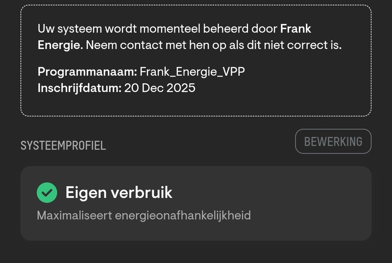

Ik zag ineens ook bij een klant van mij dat de systeemproductie uit was gezet. Bleek het systeem gekoppeld aan Frank Energie:
Afbeeldingslocatie: https://tweakers.net/i/pW66jUo44zaOry_kdff02yypZfg=/800x/filters:strip_icc():strip_exif()/f/image/2XJcVhm7uRKHDB3xjhvEu7tN.jpg?f=fotoalbum_large
Ik weet niet hoe gemakkelijk het voor Frank (en consorten) is om een Enphase systeem toe te voegen aan hun aansturingssysteem. Ik mag hopen dat daar nog wel een vorm van controle in zit maar voor het zelfde geldt hoeven ze alleen maar een Site-ID in te vullen en zijn ze klaar.
[ Voor 22% gewijzigd door Eddie_ op 29-04-2026 12:16 ]

  • Knurt
  • Registratie: Juli 2022
Eddie_ schreef op woensdag 29 april 2026 @ 12:10:
Hi, ik zit ook bij Frank Energie sinds kort en krijg ook de mogelijkheid aangeboden om "Slim Terugleveren" aan te zetten. Ik heb alleen geen Metered Gateway maar "gewoon" een 1-fase Standard.
Bij navraag krijg ik van Frank Energie bericht dat het ook met een Standard mogelijk is...
Volgens mij ben jij iemand aan wie ik advies kan vragen hierover... :)
Denk je dat het klopt wat de medewerker van Frank Energie zegt? En zijn er nog dingen waar ik dan rekening mee zou moeten houden, denk je?
  • Eddie_
  • Registratie: April 2019
  • Laatst online: 17:38
Eddie_
Frank Energie heeft de mogelijkheid om de gehele productie te stoppen. Zelfs als je een standaard Gateway hebt. Ik kan dat ook bij al mijn klanten instellen. Daarom heb ik alleen maar tevreden klanten, anders gaat de productie uit })
Gecertificeerd Enphase/Solaredge/Goodwe installateur
