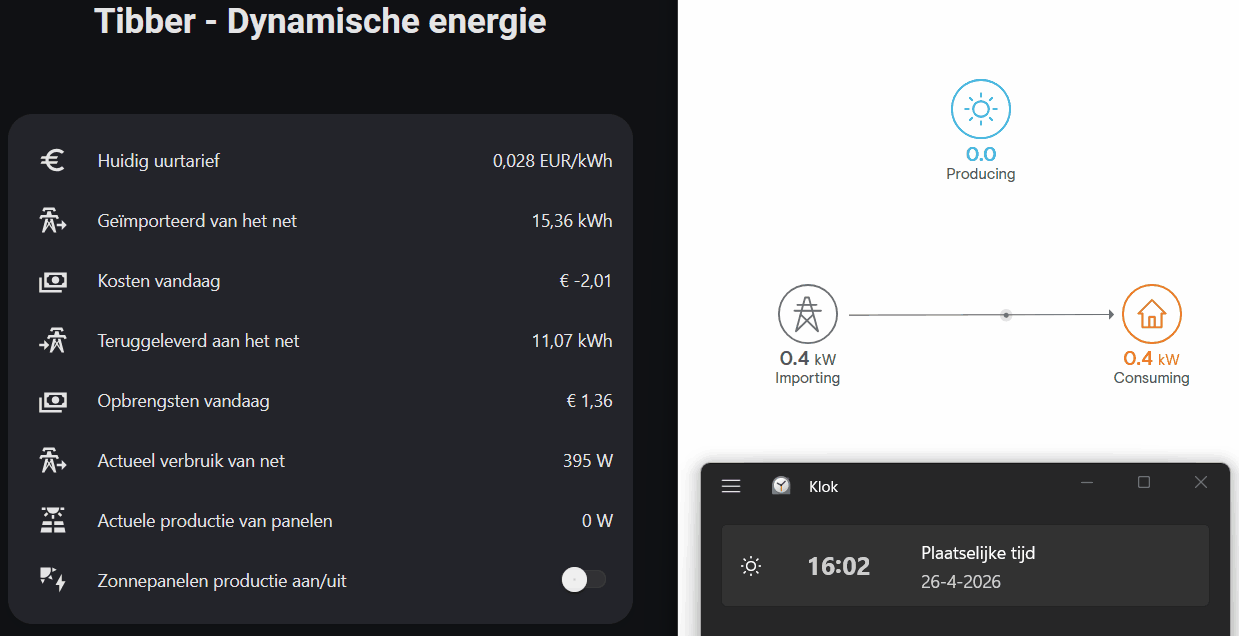

  • Pazo
  • Laatst online: 19:32
Pazo
Mroaw?
Mijn panelen zijn netjes uit en later weer aan gegaan tijdens de negatieve uren. Dus ik de auto opladen, was aanzetten etc om die -9-12 cent te pakken, zie ik nu net dat het morgen -44 cent gaat worden! Jammer :')
Afbeeldingslocatie: https://tweakers.net/i/szyFzjMwnuNwoWWnyA6Me76R8Ac=/fit-in/4000x4000/filters:no_upscale():strip_exif()/f/image/SkzCkZ9akrePzagbZNs1TKRb.png?f=user_large
[ Voor 30% gewijzigd door Pazo op 25-04-2026 16:45 ]

Pazo schreef op zaterdag 25 april 2026 @ 16:43:
Vanavond even retourtje Oberhausen 😂

WillemP22 schreef op zaterdag 25 april 2026 @ 16:51:
Ja ik zei al, zullen we rondje IJsselmeer doen :)

Grappig, sinds wanneer veranderen instellingen vanzelf en verwijt je dat een gebruiker?
Ik heb niets veranderd en heeft altijd ruim 3 jaar goed gewerkt. Dus het ligt zeer zeker niet aan mij, dat weet ik zeker. Enphase heeft waarschijnlijk proberen mee te denken. Maar is daar niet voor iedereen in geslaagd.
Ter info, heb maar in hass een automation gemaakt die hem weer aanzet. En ik heb een ticket aangemaakt bij enphase nadat ik vanzelfsprekend de instellingen heb nagelopen. Ik kan hem nog wel beperken als ik dat wil, maar niet deze instellingen verwijderen.

12x JA Solar 370Wp op Zuid / Enphase IQ8+ | 16 kWh NKON ESS Pro / 3x Victron MP II 5000VA | 3x LG split airco | Ravelli RV80 | Home Assistant
  • Ferrox1
  • Laatst online: 17:04
Eddie_ schreef op zaterdag 25 april 2026 @ 20:12:
Welkom in de wondere wereld van Enphase. Schijnbaar ben je hier nieuw (advies: wees voorzichtig in je uitspraken als je niet weet waar je het over hebt).
Wauw! dat zijn mooie aannames! Ik probeer anderen altijd te helpen. Aangezien ik blijkbaar niet de enige ben?
Ben zeker niet nieuw hier, kun je onderzoek naar doen, dat voorkomt het doen van aannames. Ik zal je helpen, ik heb een complexere meterkast dan de gemiddelde (SAP met ats-en) hier en alles volledig geautomatiseerd. Bovendien heb ik daardoor nog een goede tlv, dus graag gewoon door produceren. Ook heb ik met enphase gesproken over hún accu’s. Dat was voldoende info om die in ieder geval niet te nemen. Leuk dat er een ai (lekker hip) in zit dit leert van je gebruik. Ik wil juist in control zijn via de day ahead optimizer. Samen met ned.nl predicter (beiden producten van mede-tweakers) kun je dit beter dan een AI model. (En ja, ben echt wel fan van AI voor geschikte functies)
Precies @vinniefireman aangeeft, welke instelling zou dit moeten zijn? Ik heb maar 1 profielinstelling en die kan ik niet wijzigen. Heb ook al een ruime tijd een installer account en heb mijn eigen later geplaatste panelen toegevoegd aan een bestaande setup. Heb zelfs wat oriëntatie fouten van de installateur er uit gehaald en heb ook flink discussie gehad wat een veilige aansluiting van een envoy zou zijn (spoiler: niet op dezelfde groep als je pv!) kortom, heb ruime ervaring met enphase spullen en heb ook de home assistant integratie. Daarmee achterhaal ik dat de productie is uitgezet. Echter niet door mij of een instelling gedaan door mij. Wat is er veranderd tussen vorige jaar en dit jaar? Alleen iets dat enphase heeft gedaan. Maar wat is dit?
Ik heb geen metered envoy. Hij schakelt dus extern alleen op prijs.
Ik kan geen instelling vinden die dit mogelijk veroorzaakt. Mijn profiel staat op eigen verbruik, maar kan ook niets anders selecteren. Er is geen prijs opgegeven. Voor nu heb ik dan maar vaste tarieven ingevoerd. Hopelijk doet dat iets voor morgen.
Desalniettemin vind ik de toon hier niet helpend en ik ben dit niet gewend van Tweakers. Ik probeer altijd anderen te helpen, wel na dat er eigen onderzoek heeft plaatsgevonden. Dat heb ik gedaan.

  • Ferrox1
@Eddie_ excuus voor mijn epistel ;)
Hierbij wat ik denk de relevante instellingen:
Afbeeldingslocatie: https://tweakers.net/i/at-qhn4j0bBAwEYMviniiH1GK5A=/x800/filters:strip_exif()/f/image/wEtukX5Ne5TE4cSersVI5To0.png?f=fotoalbum_large
En deze heb ik dus zojuist aangepast, maar hier stond niets ingevuld beiden zijn nu een vast tarief:
Afbeeldingslocatie: https://tweakers.net/i/0RisVQf5b8WOYei6tFiLIgl0S3s=/x800/filters:strip_exif()/f/image/WcxVpgqGQu30nfnIyj7dqvzh.png?f=fotoalbum_large
In de installer account staat dit als netprofiel:
EN 50549-1:2019 RfG E02 Netherlands
Bij Stroomproductie beperkt door envoy is niets ingesteld.
Heb ik dan nog iets gemist?

  • Ferrox1
Niet zo spannend:
Afbeeldingslocatie: https://tweakers.net/i/nZr63a4r-AeGHZReWkNLK2DqG3I=/800x/filters:strip_icc():strip_exif()/f/image/gWBqQbbVXCmdgy3w3BD3ua2y.jpg?f=fotoalbum_large
en
Afbeeldingslocatie: https://tweakers.net/i/HkA_Y5T4x31KuDAX-NK69heTkYw=/800x/filters:strip_icc():strip_exif()/f/image/s4XiZvU0FhdWPEzaaQmPsO8h.jpg?f=fotoalbum_large
Maar die waren leeg. Mogelijk dat dit helpt voor morgen. Kan goed dat enphase sinds kort als standaard uitgaat van dynamische tarieven?
Edit: ik zit hier met een maat van mij die ook enphase heeft. (Ik V7 en hij V8). Hij was niet uitgeschakeld. Maar hij had er vaste tarieven in staan. Dus morgen even afwachten, misschien is het daardoor nu gefixt.
Neemt nu niet weg dat enphase dus onder water iets aangepast heeft waarschijnlijk. Want vorig jaar heb ik ook negatieve tarieven gehad en toen ging het systeem wel door met terugleveren.
[ Voor 18% gewijzigd door Ferrox1 op 25-04-2026 22:03 ]

  • Pazo
Pazo
Mroaw?
Even het moment gepakt dat de boel weer begint op te wekken.
Om 16.00 ging het tarief naar positief. Na ongeveer 10 seconden zag ik nieuwe tarief van Tibber in Home Assistant. Door de delay van 2 minuten moest het systeem om 16.02 gaan opstarten. Na ongeveer 20 seconden gebeurde dat (schuifje verspringt naar produceren). Na ongeveer 15 seconden zie je de productie starten en rap oplopen naar 5,3kW. Werkt dus nog steeds goed :)
Afbeeldingslocatie: https://tweakers.net/fotoalbum/image/IhEIO8YGJuxq3uYLLOcYn4w4.gif
Enphase topic • Jeroen.nl • PVOutput

Het grappige is, de automatisering heeft ze net weer aangezet. Ik zie via de sensoren in HA en in Enlighten 0 opbrengst. Ik heb echter een kWh-meter op die groep en die laat nu opbrengst zien, meer dan 500w. Wat ik een beetje zou verwachten rond deze tijd. Dus de vraag is of het zo lang duurt voor ze aan gaan, of dat het zo lang duurt voor ze weer wat rapporteren terwijl ze wel gewoon weer leveren.
Edit: inmiddels ook waardes in Enlighten en HA.
[ Voor 4% gewijzigd door JT op 28-04-2026 18:31 ]
