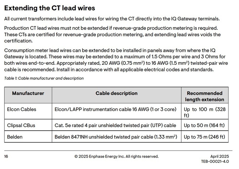

Mijn zonnepanelen komen allemaal samen in de garage en loopt vanaf daar naar de meterkast waar ik voor de metered de CT spoelen op de binnenkomende kabel heb geplaatst.
Nu wil ik een aparte onderverdeler maken in de garage, dus zouden de CT spoelen ook daar moeten komen. Nu heb ik een UTP over in de mantelbuis, kunnen ze daar gewoon overheen? De afstand zal een meter of 20 a 25 meter zijn.
Ik zou daar heel voorzichtig mee zijn, het zijn stroomspoelen en de spanningen tussen de draden kunnen theoretisch groter worden dan de isolatie van de gemiddelde utp kabel toestaat en dan hebben we het nog niet over de koperdiameter.
Mijn advies: gebruik de kabel die Enphase adviseert. Zie https://enphase.com/downl...t-installation-tech-brief blz16
Appropriately rated, 20 AWG (0.75 mm2) to 16 AWG (1.5 mm2) twisted-pair wire
cable is recommended

marnie schreef op donderdag 16 april 2026 @ 17:05:
Jammer, dat maakt het ineens knap duur om uit te voeren. Maar met het oog op dat er later in dr garage nog accu’s gaan komen waarschijnlijk wel nodig.
  • Eddie_
  • Registratie: April 2019
  • Laatst online: 13:44
Eddie_
@marnie Wat zijn dan de spanningen, volgens jou, die deze CT's op kunnen wekken? Ik heb praktijk voorbeelden gezien waarbij CT's verlengd waren met UTP over afstanden van 50 meter. Dit heeft nooit problemen gehad.
@TerminalNL Als de UTP kabel er toch al ligt en je hebt deze over dan zou ik die gewoon gebruiken. Kijken of het werkt. Afstand zal het probleem niet zijn maar wel een mogelijke interferentie van andere aanwezige kabels.
Gecertificeerd Enphase/Solaredge/Goodwe installateur
  • marnie
  • Registratie: November 2016
  • Laatst online: 12:13
Eddie_ schreef op donderdag 16 april 2026 @ 18:34:
Kijk eens naar https://enphase.com/nl-nl/download/enphase-ct-100-split-row in het bijzonder de veiligheidinstructies.
Er is ook een uitgebreide Engelse versie over CT's https://enphase.com/downl...t-installation-tech-brief
Info over CT kabellengtes en diameters staan hier: https://enphase.com/nl-nl...tallatie-informatiebladen
Daarin wordt oa vermeld dat klasse 2 bekabeling niet geschikt is. Klasse 2 is een veilige spanning: vaak wordt 30V AC of 60V DC gehanteerd. Normale UTP kabels zijn klasse 2 laagspanningskabels.
De CT kabel moet een hoge spanning aankunnen omdat de secundaire zijde van een stroomtrafo een zwevende spanning t.o.v. aarde genereerd. Deze spanning kan hoog oplopen, ver boven de klasse 2 waarde.
Het gaat vaak goed zolang de CT kabels netjes zijn afgemonteerd op de Gateway omdat de Gateway (waarschijnlijk) de CT intern aard. Maar een kleine fout, bv een storing in de Gateway die een aardfout veroorzaakt, zal de spanning op de secundaire zijde hoog doen oplopen, ver boven de kritische waarde van de isolatiewaarde van de UTP kabel, wat hitte of brand kan veroorzaken. Dat kan ook gebeuren als de Gateway niet is geaard.
En dus schrijven de veiligheidsnormen voor dat klasse 2, waaronder UTP kabel, niet gebruikt mag worden. De lengte van de kabel is hierin niet van belang.
Ter info, ik heb deze kabel in gebruik voor mijn CT's https://www.elektramat.nl...s2-d0-a3-grijs-per-meter/

marnie schreef op donderdag 16 april 2026 @ 20:39:
UTP kabel is inderdaad dunner dan de voorgeschreven diktes voor het verlengen, maar ik kan nog niet terug vinden in je gelinkte docs waar het staat dat het niet kan. Sterker nog, in 1 van de documenten wordt zelfs een CAT 5e kabel als voorbeeld genoemd, tot 50m.
CT’s hebben een overbrengingsverhouding van 1:2500, dus het stroompje wat er door de kabels loopt is max 10 mA ( bij primaire stroom van 25A)…de weerstand is minder dan 3 ohm…dus het gaat hier over een spanningsval van mV’s. Bij een open verbinding kan de spanning wel flink op lopen, maar we gaan ervanuit dat de CT’s zijn aangesloten.

WillemP22 schreef op vrijdag 17 april 2026 @ 04:51:
De problematiek betreffende het gebruik van CAT5 kabels betreft niet de diameter van de kern maar de isolatiespanning van een standaard CAT5 kabel.
Op blad 4 van https://enphase.com/nl-nl...tallatie-informatiebladen vind je de maximale kabelweerstand en de diameters die bij diverse lengtes horen om deze weerstand te waarborgen.
2/1-kap 1988 | Extra vloer en muurisolatie | HR++ glas | WTW: Duco Energie Comfort 325 2-zones | WP: Adlar II 6kW | CV: Jaga Strada Hybrid DBH / traditionele radiatoren | Solar: Enphase O-Z-W 4.2kVA | Accu: Marstek Venus E3 - Omnibattery | Homeassistant
  • Thijzzz2
  • Registratie: April 2025
  • Laatst online: 06-07 20:32
je kunt het gewoon proberen, zo'n UTP, maar als je gedoe hebt, en je belt de servicedesk, is de eerste vraag die ze stellen: Groene kabel gebruikt? Nee? Bel maar terug als je dat wel hebt.

Eddie_ schreef op vrijdag 17 april 2026 @ 08:21:
Ehm, die CT's leveren maximaal 0,333 V bij een volle belasting (100A). En inderdaad staat er keurig in het gelinkte document dat een CAT 5E kabel gebruikt kan worden. Wel wordt er een bepaald merk genoemd maar dit geeft toch wel aan dat het wel over een CAT kabel kan.
De Enphase CT's hebben een interne belastingsweerstand (Burden Resistor) waardoor ze op spanning werken. En zelfs bij open einden van de kabels is er geen probleem, in tegenstelling tot CT's zonder die weerstand.
Ook CT's met burden weerstanden geven hoge spanningen bij open einden, daar moet de isolatiewaarde van de CT kabel geschikt voor zijn.
De door Enphase genoemde Clipsal CBus Cat5e heeft CBus specificaties.
Ik ken deze specificatie ook niet uit mijn hoofd, dus ik heb er ook even naar moeten Googlen (AI) met de vraag "Wat is het verschil tussen een CBus kabel en een normale CAT5 kabel?" Uit het antwoord komt een duidelijk verschil naar voren.
Mijn conclusie: Enphase adviseerd een Clipsal Cbus Cat5e omdat deze Cbus specs heeft, Enphase adviseerd geen 'normale' Cat5 kabels.
Als je nog twijfelt of als je denkt dat ik ongelijk heb (dat kan, ik ben niet de 'even tot hier' alwetende) dan is misschien Enphase of een kabelexpert bereid om hier antwoord op te geven.

@marnie Ik twijfel echt niet aan je verhaal hoor. Je benoemt duidelijk wat de voorwaarden van Enphase zijn. Maar er zijn meerdere wegen die naar Rome leiden :).
Je uitleg over die UTP kabel verduidelijkt wel dat hier niet gesproken wordt over een standaard UTP kabel.
Tussen mijn commskit2 en de 5P accu's zit ook gewoon UTP kabel en niet de kabel die Enphase adviseert. En ondanks dat mijn UTP kabels door dezelfde buis als de AC kabels loopt, werkt het prima. Nog geen enkele foutmelding gehad.
En zoals gezegd, ik heb in de praktijk gezien dat een CT verlengen met UTP werkt. Maar ik weet niet of er daardoor meetafwijkingen zijn.
En ik moet mezelf corrigeren. De Enphase CT's hebben géén interne Burden Resistor. En dan bij open einden kan de spanning zeker gevaarlijk oplopen. Dus nooit doen! Altijd eerst de blauwe/witte draden op de Gateway aansluiten voordat je de CT plaatst!

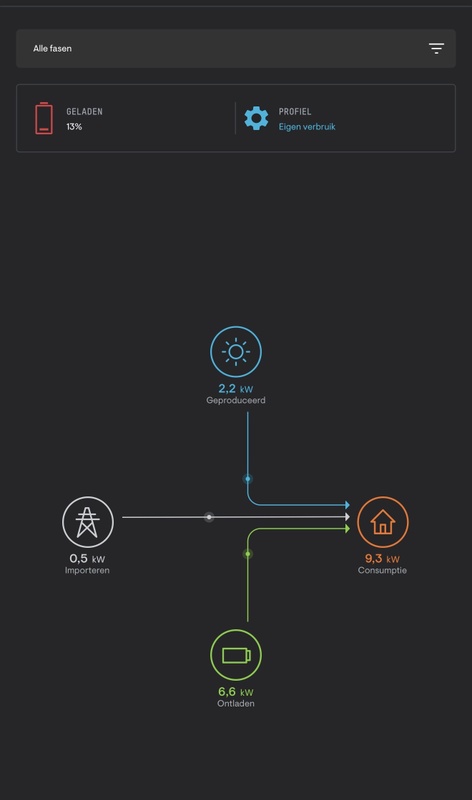

Heeft er nog iemand problemen met
1) Green Charging? (zie onderaan post)
2) de enphase app?
Als ik een instelling veranderd aan bv batterij of EV lader, dan kan het systeem die precies niet onthouden en keert die terug naar de vorige staat.
Installateur heeft geen raad, Enphase zelf claimt dit "nog nooit" meegemaakt te hebben.
Set up:
Locatie: België
Enphase zonnepanelen geïnstalleerd in eind 2019, monofase
2026 omschakeling naar 3 fase systeem
Begin april 2026: Installatie IQ EV Lader 2 en 1x Flexphase 5P batterij
Foutmelding dat meterwaarden afweken, gemaild naar installateur maar verlengd paaswekend dus geen antwoord.
Hier wat batterij instellingen en EV lader schema's wanneer-wel laden ingeput, dit werd toen onthouden.
Midden april 2026:
Installateur stuurt technieker om meterwaarden te controleren, CT spoelen veranderd, meterwaarden waren nog erger dus terug geïnstalleerd zoals begin april. Probleem met monofase zonnepanelen en driefase EV lader omzeilt door driefasen automaat in de zekeringkast te ïnstalleren maar slechts de 1e fase+neutraal aan te sluiten. Op de gateway zitten de zonnepanelen op diezelfde 1e fase zodoende dat de metingen overeenkomen.
1) Green charging zou 1.6kW overproductie vereisen voor dat de EV lader zou doorpompen naar de auto.
Gezien we op de piekuren 11u-15u altijd aan 2.5-2.7 overproductie (=export) zitten zou deze voorwaarde zeker moeten voldaan zijn.
De bedoeling is uiteraard dat de EV batterij opgeladen zou worden met de overschot aan zonnestroom. (= max output naar EV lader == zonnestroom minus het huisverbruik) om zo weinig mogelijk te exporteren naar het elektriciteitsnet.
Maar telkens ik de EV lader aansluit, neemt die de volledige snelheid kWh die ik via de EV auto app ingesteld heb op 6.6kw (lager gaat niet in de app maar de auto heb ik al meermaals zien laden aan 1.9kWh aan publieke laadpleinen die goed bevolkt waren) én hij trekt de huisbatterij leeg ondanks dat dit ingesteld staat dat de huisbatterij niet mag gebruikt worden voor EV lader.
Ik kan me niet inbeelden dat ik de eerste ben met deze problemen. Als er iemand hetzelfde meemaakt en/of een oplossing weet, hoor ik het graag!

Eddie_ schreef op vrijdag 17 april 2026 @ 12:40:
Ik geef aan waarom Enphase deze kabels adviseerd. En ik geef ook aan de specificaties van kabels die een goed alternatief zijn (naar Rome leiden). De standaard klasse 2 UTP kabel valt daar niet onder,
Wettelijk gezien mag je laagspanningskabel (klasse 2) niet in dezelfde buis leggen waar ook een AC netkabel loopt. Ik dacht ... NEN1010. Inderdaad het werkt prima, daar krijg je geen foutmelding van. Dat het wettelijk niet mag heeft niets met de werking te maken maar wel heel veel met veiligheid: ik kan een mespatroon vervangen door een stukje koperbuis: de installatie blijft werken...... mag wettelijk niet.
Een CT verlengen met de juiste diameter UTP zal geen meetafwijking geven, het werkt gewoon. Klasse 2 kabels werken prima maar zijn hier niet veilig.
Kortom, denk aan de veiligheid van jouw installatie en de gebruikers van deze installatie. Mijn advies aan jouw en aan een ieder: gebruik geen standaard UTP om CT's te verlengen.
Maak de juiste keuze voor je toepassing en voor jouw en mijn veiligheid.

marnie schreef op vrijdag 17 april 2026 @ 15:40:
Puur verwijzen naar de NEN1010 en zeggen dat het wettelijk niet mag, sorry daar kan ik niets mee. Kan je mij specifiek aangeven waar het staat? Plus welke veiligheid staat er hier voor mij op spel dan? Ik ben daar oprecht benieuwd naar namelijk. Ik zie namelijk geen veiligheidsissues maar ik ben ook niet alwetend dus ik hoor graag wat ik over het hoofd zie. Worst case scenario trek ik compleet nieuwe kabels in een eigen buis (liever niet natuurlijk).

Ik gebruik nu een andere lader dan de Enphase, en ik hoop dat de Enphase-lader dit anders aanpakt. Tijdens het laden gaat de batterij eerst leeg voordat hij stroom uit het net haalt. Profiel staat op zelf consumeren

Walkingshadown schreef op zaterdag 18 april 2026 @ 12:06:
Bij een Enphase 2 lader kun je bij instellingen ev uit zetten
Of dit bij een ander merk lader ook kan weet ik ff niet.
Met profiel groen laden

@Eddie_ is het niet onveilig om 'afhankelijk' te zijn van de aansluitingen op (en zelfs werking van?!) de Gateway voor de CT-klemmen?
Als ik jullie discussie goed lees, kunnen losse (geraakte) draden aan de kant van de Gateway voor een te hoge spanning in de kabels zorgen, waardoor gewone Cat5e in brand zou kunnen vliegen. Klinkt mij niet lekker in de oren...
  • GJzon
  • Registratie: Juni 2022
Alles spanningsloos maken bij montage lijkt me handiger c.q. veiliger.

@a2aan Ik heb daar geen ervaring mee maar heel eerlijk ik kan mij niet voorstellen dat de losse UTP kabel in de brand zou gaan vliegen.
@GJzon Daar heb jij helemaal gelijk in. Alleen heb ik laatst een extra Gateway Metered bij mijzelf moeten plaatsen. Mijn groepenkast is dusdanig veilig dat ik het wel aan durfde om de CT's onder spanning aan te sluiten.
Ik ben even verder gaan kijken naar de technische specificaties van de Enphase CT's.
UL 2808 Certificering: De CT’s van Enphase (zoals de CT-100/200-SPLIT) moeten voldoen aan de UL 2808 standaard. Hierdoor moet de secundaire kant veilig zijn, zelfs bij een open einde/losse kabel. Dit wordt gedaan door een interne beveiliging: hoewel de belastingweerstand in de Gateway zit, bevat de CT-behuizing zelf interne zenerdiodes (beveiligingsdiodes). Deze begrenzen de spanning bij een losgekoppelde kabel direct tot enkele volts. Je krijgt dus geen vlamboog of levensgevaarlijke hoogspanning.
  • marnie
Eddie_ schreef op zondag 19 april 2026 @ 09:29:
Ik zat te twijfelen om hier wel of niet op te reageren, maar veiligheid blijf ik belangrijk vinden.
Zenerdioden verlagen de spanning wel maar geven geen galvanische scheiding. Het is geen elektrische scheiding van het net of welke onveilige spanning dan ook die de zener begrenst. Prima om de apparatuur daarachter te beveiligen maar het is geen beveiliging voor mens en dier.
En ik blijf zeggen: Enphase waarschuwt in zijn CT documentatie voor het gebruik van klasse2 apparatuur (laagspanning), gebruik dus (minimaal) klasse3 (netspanning) apparatuur achter de CT.
Je gebruikt toch ook geen 24V beltrafo snoertje (klasse2) om een 220V lamp aan te sluiten? Werkt prima, totdat...

Ik heb een Enphase oplader besteld en was benieuwd of deze optie te zitten is.
Dat tijdens het laden, wanneer het goedkoper is, dat de batterij niet eerst leeg gaat, maar direct uit het net laadt.

GJzon schreef op zaterdag 18 april 2026 @ 23:10:
Eens.
Ik vul het aan met: evenals de juiste keuze van nieuw te monteren materialen en de wijze waarop deze materialen worden geinstalleerd.

Ik heb gisteren de Enphase Battery training gevolgd zodat ik in de toekomst mogelijk Enphase batterijen kan installeren. Nu viel het me op dat voor de connectie met de comms-kit er wordt gesproken dat bij twee batterijen er 2 kabels vanuit de comms-kit naar iedere batterij dienen te zijn, terwijl bij meer dan twee batterijen je de kabel ook mag doorlussen via de batterij (met een eindweerstand bij de laatste batterij).
Ik ben van plan om de batterijen op zolder te plaatsen, en dus een communicatie kabel aan te leggen naar de meterkast en daar de comms-kit te monteren met een korte USB. Eén kabel is makkelijker dan twee uiteraard. Is het dus noodzakelijk om twee kabels (naar elke batterij één) aan te leggen, of kan je ze ook doorlussen en een eindweerstand gebruiken?
Nog advies voor welke kabel er gebruikt kan worden? Ze spreken over een Enphase kabel, of een "Belcom Cables - FireFighter® 430Series LSZH Multi-Pair 22awg". Of is een andere (UTP?) ook geschikt?
www.h-elektro.nl - installateur van thuisbatterijen en laadpalen in de regio Zwolle, Hattem, Heerde
  • Eddie_
Eddie_
Eén kabel is prima, je kan gewoon doorlussen naar de tweede accu. Die Belcom kabel verdient de voorkeur. Maar afhankelijk wie je het vraagt kun je het antwoord krijgen dat een UTP kabel ook prima kan, althans bij mij gaat dat prima. Liefst dan wel een shielded variant.

Vandaag was de stroomprijs negatief (-€0,09). Ik had “groen laden” aan staan en het gebruik van de batterij uitgezet, maar toch werd eerst zo’n 20 kWh uit de batterij getrokken voordat hij begon met laden vanuit het net.
Nu is de zon bijna weg en zit mijn batterij nog maar op 28%, wat niet echt handig is.
Voorheen kon ik met mijn Easee-oplader gewoon de auto laden zonder dat de thuisbatterij werd leeggetrokken.
Wat me ook opvalt: bij andere modi dan “groen laden” kan je het gebruik van de batterij niet uitschakelen. Dus bij negatieve stroomprijzen wordt eerst de batterij leeggetrokken en pas daarna vanaf het net geladen, wat eigenlijk zonde is.
Hebben meer mensen hier last van? Of is er een manier om te voorkomen dat de batterij gebruikt wordt voor het laden van de auto in zelfconsumptie-modus?

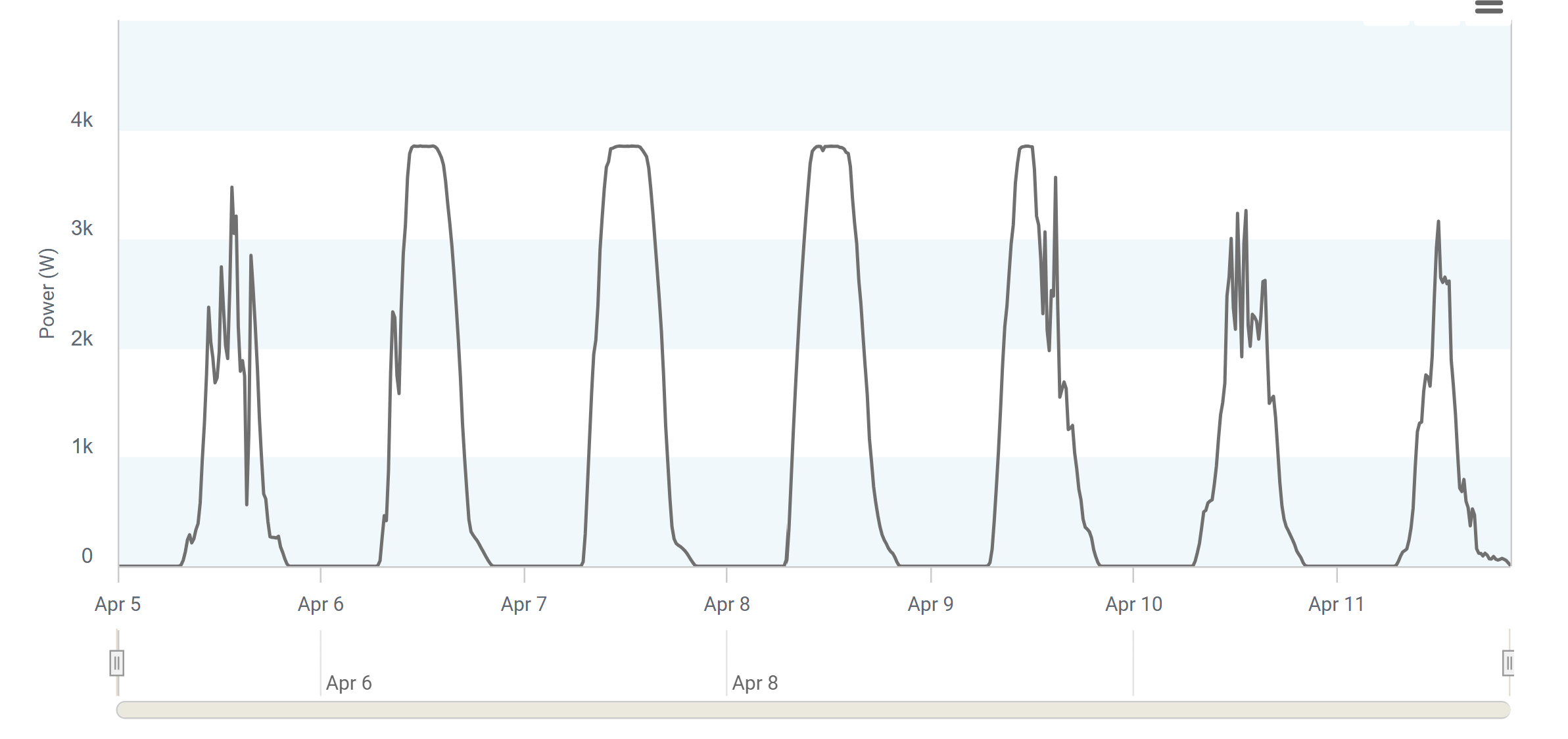

Nu met R1200RT
Afbeeldingslocatie: https://tweakers.net/i/enhHZCbJQ3JQuyu93geI3aEOtUk=/fit-in/4000x4000/filters:no_upscale():strip_exif()/f/image/qE6co24zfdVfiNh5v6GYy3UA.png?f=user_large
Toevallig viel mijn oog hier net op, 17-21 april een grillig verloop, maar vanaf de 21e "opeens" een vloeiende lijn; ook in HomeAssistant hetzelfde beeld.
Afbeeldingslocatie: https://tweakers.net/i/bu0dN34-oFiqt68yKI8Wue46U4w=/fit-in/4000x4000/filters:no_upscale():strip_exif()/f/image/ZfKYfjk8HkiOeeOj9oQLdfrj.png?f=user_large
Meer mensen die hetzelfde ervaren ?
Enig idee of er een firmware update voor de gateway (of de micro-inverters?) uitgerold is, die de reporting interval vergroot heeft ?
Mij staat bij dat de Gateway elke 5 minuten data doorgaf, maar ik zie nu in de Enlighten interface elke 15 minuten staan 🤔
Gateway versie 8.3.5286, verbonden via Ethernet
IQ7+ Firmware 520-00082-r01-v04.30.32

TheRookie schreef op donderdag 23 april 2026 @ 21:08:
Same here, maar is het niet zo omdat het de afgelopen 3 dagen strak blauw is geweest, en de dagen ervoor veel wolkjes waren?
Enphase topic • Jeroen.nl • PVOutput
  • TheRookie
TheRookie
Nu met R1200RT
Pazo schreef op donderdag 23 april 2026 @ 21:19:
Je hebt gelijk :D
Afbeeldingslocatie: https://tweakers.net/i/gnavr0rS8G3VfklWybRg2wWI86Q=/fit-in/4000x4000/filters:no_upscale():strip_exif()/f/image/eqtPxtXn5d8DnQVhCjO0lhP1.png?f=user_large
Begin van de maand. Nothing to see here, move along O-)
