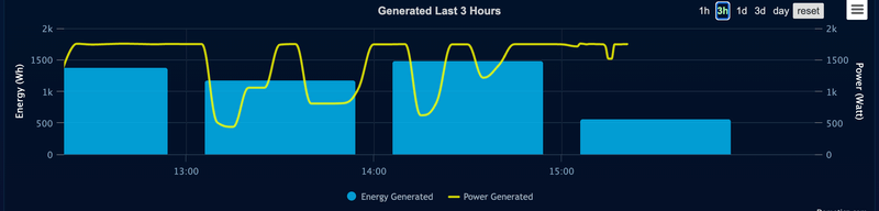

  • ThAZiP
  • Laatst online: 02-11 15:49
asjemenou74 schreef op woensdag 13 mei 2026 @ 12:55:
Probeer (terug) te vinden in de logging onder welke condities of hoe deze oscillaties ontstaan. Het opkomen en of het weggaan van de power oscillaties.
Realiseer je je dat Enphase burstmode heeft? Dan leveren de micro's bij slechte of lage lichtomstandigheden zelfstandig heel kort vermogen. De weinige energie die er is. Waarschijnlijk zijn dat de pieken of piekjes die je ziet. Het plaatje wat je hebt is in ieder geval wel duidelijk. Het is smorgens vroeg. Wat was het weer op die dag?
Bedenk je dat er weinig of niks real-time is met logging apps zelfs als er om de seconde gemeten wordt, (op zich prima alleen) dat is nog best grof of eigenlijk heel erg langzaam.
Check! Ik moet je zeggen dat ik nog niet echt bezig ben met logging en waar ik dat kan vinden. Burstmode werd inderdaad ook door een andere tweaker al aangehaald en ook Google AI gaf dit als verklaring.
Het is eigenlijk altijd in de ochtend en aan het einde van de dag, zodra het licht wordt. Ik vind de duur vrij lang, en ik zie het eigenlijk niet of nauwelijks in deze extend overdag - ook niet bij weinig licht. Wel dus...
  • asjemenou74
  • Laatst online: 09-11 14:47
Ik vind deze best duidelijk: https://community.victronenergy.com/t/watt-measurement-of-vm-3p75ct-jumping-up-and-down-in-a-1kw-range/27808
Matthijs Vader heeft zijn best gedaan om een heel snelle meting te maken.
[ Voor 12% gewijzigd door asjemenou74 op 13-05-2026 13:45 ]

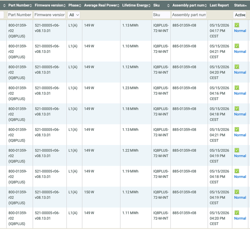

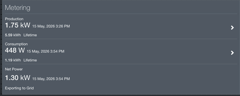

  • ThAZiP
Waarmee je doelt op de Burstmode van Enphase? Naar aanleiding van jouw berichtje net even gekeken wat Tibber momenteel meet (ben niet thuis en hoorde dat het weer thuis inderdaad matig is). Ik zag dat die spikes nu ook echt fors waren. Groter dan voor de uitbreiding - wat me aangeeft dat de uitbreiding van de setup met 6 extra omvormers, zorgt voor een grotere pieken dan ervoor. Fluctuaties van 900 watt over een periode van meerdere minuten zijn vrij duidelijk.
Afbeeldingslocatie: https://tweakers.net/i/WqTWPkUSL78TB1v8nNDQjofPLzQ=/x800/filters:strip_icc():strip_exif()/f/image/3tF5PbdP41B4EpGLolOqnWSu.jpg?f=fotoalbum_large
Afbeeldingslocatie: https://tweakers.net/i/YyIOXLmR9jZgLhLiDq_ExI81pD8=/x800/filters:strip_icc():strip_exif()/f/image/a9k7z10hfNLTLDI5JSmjmfXZ.jpg?f=fotoalbum_large
Afbeeldingslocatie: https://tweakers.net/i/QS3qeku94plg8j5GYtP5HBl-ack=/x800/filters:strip_icc():strip_exif()/f/image/sH8p95BfhXFoLLpq9ezqpFHX.jpg?f=fotoalbum_large
  • asjemenou74
Verdiep je in de handleiding(en) van Enphase. Wellicht ook even de netspanning controleren of deze niet rond de 253Vac zit voor 2 seconde. Ik kan de configuratie van jou installatie niet zien vanachter een toetsenbord. Dat Tibber monitoring systeem laat zoiets als burstmode zien. Maar ook een MPPT regeling die opnieuw begint met hill climbing dan meet je dat.
"Our patented Burst Mode technology increases power production during low light conditions. It allows Enphase microinverters to produce energy earlier in the morning and later into the evening compared to a traditional inverter system."
hill-climbing MPPT algorithms under low irradiance levels
https://www.sciencedirect.com/science/article/pii/S1364032121007498
[ Voor 22% gewijzigd door asjemenou74 op 13-05-2026 14:55 ]
  • Eddie_
  • Registratie: April 2019
  • Laatst online: 15:41
Eddie_
Burst mode is altijd maar een klein stukje vermogen. Zeker geen 900 Watt.
Burst mode: als de opgewekte energie onder de minimale operationele drempel van de micro omvormer zit (ergens rond de 10W). Het te lage vermogen wordt in condensatoren opgevangen totdat bepaalde spanningslimiet wordt bereikt, dan wordt er een korte AC burst uitgevoerd.
Overdag zal de burst mode bijna niet voorkomen, zeker niet bij de huidige panelen. Pas als een paneel nog maar zo'n 10W doet, dan moet het buiten wel erg donker bewolkt zijn.
Gecertificeerd Enphase/Solaredge/Goodwe installateur
  • ThAZiP
Tja, ik heb dus geen idee. Vandaar dat ik het hier heb gevraagd. Enphase heeft meegekeken en ziet dus geen rare data uit de micro's. Burstmode heb ik meermaals voorbij horen komen maar de een zegt dat het om enkele tientallen watts gaat, de anders zegt dat dit wel kan.
In het filmpje waar je naartoe linkte @asjemenou74 zie ik trouwens wel hetzelfde terug; wanneer de PV uitgeschakeld wordt, keert de rust direct terug en is alles vlak... Heb dus niet echt een idee waar ik moet beginnen met zoeken en óf ik dat moet doen omdat ik niet weet of dit kwalijk / schadelijk is.
  • asjemenou74
Dat filmpje van enphase over burstmode snap ik niet hoor. Als je kijkt hoe lang het duurt voordat de schaduwen voorbij komen dan is dat minstens een halve dag. Niet een ochtend of een avond. Dan klopt de tekst en het filmpje helemaal niet met elkaar.
Hoe het legplan is van een installatie kan van invloed zijn. Solar installaties kunnen best dynamisch zijn wat betreft power terug levering.
Het legplan bij mij is niet gewijzigd - los van de panelen die ik dit weekend heb geplaatst en toegevoegd. Het issue is daarmee niet veranderd. Het enige wat veranderd is, is reeds een half jaar / jaar geleden en dat is de slimme meter die is vervangen door Enexis. Echter check ik altijd al wat mijn panelen doen en heb ik dit gedrag pas waargenomen de afgelopen weken / maanden.
In jouw link naar het Victron forum lees ik deze issues icm Enphase in meerdere draadjes. Momenteel heb ik nog de normale Envoy S geinstalleerd. Een metered versie ligt klaar om geplaatst te worden. Het issue waarin gerefereerd wordt naar niet goed gemonteerde CT spoelen kan voor mij niet, want die zitten er (nog) niet tussen. Dit is enkel de P1 meter van Tibber. Misschien moet ik hen eens een berichtje sturen.

ThAZiP schreef op woensdag 13 mei 2026 @ 15:12:
Ik heb vaak genoeg 's morgens gezien bij het opkomen van de zon dat er pulsen te zien zijn met de P1 meter. HW in het 'nu' scherm. Meestal 3 tot 6, dan een poosje niks, opnieuw en na een paar keer een verhoogde vermogenslevering.
E.e.a. is volgens mij gewoon het gevolg van opstartspanning, nominale ingangsspanning en Minimale/Maximale MPP spanning. Op een gegeven moment is de spanning van een zonnepaneel hoog genoeg om de IQ op te starten. Maar gewoon niet voldoende hoog om een IQ aan het werk te houden.
Je mag een zonnepaneel als een stroombron beschouwen. Gaat er een stroom lopen, dan zakt de spanning van het paneel a.g.v. de inwendige weerstand van het paneel. Spanning is dan te laag voor de IQ en die stopt.
Dit spelletje herhaalt zich totdat er voldoende zonneschijn is om een IQ in z'n werkgebied te krijgen.
Gewoon normaal gedrag. Nooit geen problemen mee gehad. Heb je een snelle meting dan zullen de opstartpieken duidelijker te zien zijn.

GJzon schreef op woensdag 13 mei 2026 @ 15:31:
Dat was ook de take-away die ik in eerste instantie had naar aanleiding van wat @asjemenou74 had gedeeld. Echter de reactie van eerder vandaag -waarin gezegd wordt dat het maar om enkele tientallen watts gaat- correspondeert dan weer niet helemaal. Ik vind die pulsen nog steeds best wel flink en lang duren. Wanneer dit normaal gedrag is, prima. Wordt ook meer gestuurd nog doordat ik het eerder niet zo (erg) gezien heb. En al helemaal niet overdag op momenten met bewolking/regen. Thanks in ieder geval aan allemaal voor de input en meedenken!

Ik heb twee Metered systemen naast elkaar draaien. De CT's van beide systemen zitten op dezelfde bekabeling (zonder een automaat o.i.d. er tussen). En toch heeft mijn hoofdsysteem een hoger verbruik dan mijn tweede systeem. Mijn consumptie CT's zitten onder de hoofdschakelaar.
Consumptie afgelopen 7 dagen: 90,70 kWh versus 54,50 kWh.
Een behoorlijk verschil welke ik zelf niet kan verklaren.
Productie CT's L1 en L2 zitten ook gelijkwaardig. Alleen L3 is verschillende. De één meet mij gehele productie (zowel schuin dak woning als de panelen achter op de schuur) en de ander alleen die van de woning. Maar dat zou voor de consumptie kant toch niet uit mogen maken? Of maak ik een denk fout?

Eddie_ schreef op vrijdag 15 mei 2026 @ 09:16:
@mike123 Brrr afgekorte kunststof afdekkapjes: absoluut niet toegestaan!
Heb je de consumptie CT's al eens omgewisseld van Envoy? Beinvloeden ze elkaar omdat ze te dicht op elkaar zitten?
Of is het gewoon een kwestie van de manier waarop consumptie wordt berekend. Bij (in live status) zie ik 'exporteren' (consumptie CT's bij de hoofdschakelaar) en 'geproduceerd' (van productie CT's). Ergo: 'consumptie' wordt berekend. Je geeft aan dat L3 verschillend is. Dus verschillende consumptie-waarden.
Heb je al eens gekeken en vergeleken als je alleen L3 meet in de 'live status'? Van beide Envoy's uiteraard.

Goeie tip v.w.b. per fase te kijken! Bij mijn hoofdsysteem zie ik dan alleen een export maar bij het tweede systeem zie ik ook een gedeelte naar consumptie gaan.

Ik heb vanmorgen de CT spoelen geinstalleerd en dat ging allemaal goed. Ik kan keurig het verbruik en opbrengst zien. Echter valt me na een paar uur iets op: de max opwekking lijkt ineens gecapt op 1750W. Ik heb 12 IQ8+'s, die doen dan max ~150W/st. Er is geen export limit ingesteld, systeem is ingesteld op self consumption.
Normaliter zou ik met volle zon tegen de 3.6kW moeten zitten.
Iemand een idee waar deze limit ineens vandaan komt?
Voordat ik de spoelen installeerde zag ik om 10:50 nog een piek van 2.79kW. De installatie was rond 11:30 klaar, daarna is het meerdere keren strak blauw geweest, maar ik zie niks hoger dan 1.75kW. Heel vreemd...
Afbeeldingslocatie: https://tweakers.net/i/z9_1KEAtiOfrcNOaFShnt_lVSRA=/800x/filters:strip_exif()/f/image/ie3piX9zAmriTJccIbfg703c.png?f=fotoalbum_large
Afbeeldingslocatie: https://tweakers.net/i/wQTnGhj8lvvMeDDi-2TNBREf3lQ=/800x/filters:strip_exif()/f/image/PgfzYFyeD3DfXTGUg6yJCRqd.png?f=fotoalbum_large

Die grafiek komt uit Domoticz, die leest het Enphase systeem uit. Maar dezelfde waarden zie ik in de grafieken van Enphase zelf, hier bijv van 1 IQ8+. Piek op 148W ipv tegen de 300W.
Afbeeldingslocatie: https://tweakers.net/i/zmdIALN5O9VsiYNmS_nS-CMv7Ho=/800x/filters:strip_exif()/f/image/1ZdTLzb7HRUPMIAFuO7pDi0u.png?f=fotoalbum_large
Lijkt echt dat de micro's bewust op 150W gecapt worden. maar waarom is mij een raadsel, dit was voorheen niet het geval.
Afbeeldingslocatie: https://tweakers.net/i/M5aoVoJR79248Ybq6mvja6ZaELM=/800x/filters:strip_exif()/f/image/CwftGGHsYeVzbCpQlfGyqhWT.png?f=fotoalbum_large
Even voor Sherlock Holmes spelen:
- je hebt geen export limiet, zeg je
- export limiet werkt op basis van de info van de CT=spoelen....
- als 12 micro-iverters 149 W per stuk leveren van max. 290-300 W (slechts 10 te zien op je plaatje) zou ik echt concluderen dat er een export limiet is ingesteld.
Met 3,6 kW kom je trouwens aardig tegen het max van een 16A automaat. Komt dat goed??
Hoor het graag.
P.S.: zag net dat ze 't scherm 'Stroomproductie beperkt door envoy' aangepast hebben. Fraai. Je moet nu blijkbaar zelf/ en bewust alles op 100% zetten op basis van je geinstalleerd vermogen wat je moet invullen incl. zwenksnelheid.
[ Voor 29% gewijzigd door GJzon op 15-05-2026 20:02 ]
Hoor het graag.
Klopt. Ik heb de panelen op 1 groep. Met 12x IQ8+ van max 300W kom je exact op 3600W, het toegestane voor 1 groep.

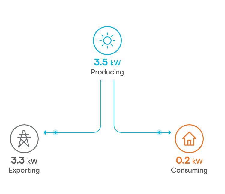

@GJzon Het is opgelost lijkt het. Ik zie weer 3.5kW op de grafiek :)
Geen idee wat nou echt de oorzaak was (ik was wel overgestapt van een Gateway Standard naar Metered, maar heb nooit iets met productie- of exportlimieten gedaan). In elk geval blij dat het nu goed is.

Microkid schreef op vrijdag 15 mei 2026 @ 15:24:
Ik heb ook zo iets gehad met 50% vermogen, zie hier. Pas na de magische Enphase nacht werkte het weer normaal.
