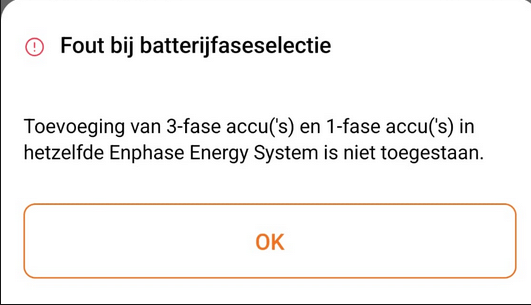

Vorig jaar kon ik ze nog niet mixen, zie:
Afbeeldingslocatie: https://tweakers.net/i/HM0cptOVef-A7Okill2Zh_f4B8g=/x800/filters:strip_icc():strip_exif()/f/image/Agg8onIXuY5wmdzYRyceZ4n7.jpg?f=fotoalbum_large

Ik heb nu 4 enkelfasige 5P's aan de System Controller 3 hangen. 2 stuks op fase 1(backup) en de anderen op fase 2 en 3.
Tijdens een roadshow van Enphase in Heerenveen had ik het mixen van de Flexphase met 3x 1 fase 5P om een echte 3 fase backup te krijgen, aan Marcus voorgelegd en die gaf als antwoord " kun je proberen". Dus het was ook een gokje.
Voor mij is het geen groot probleem, ik heb de kritieke groepen van mn bedrijf op fase 1 gezet.

Durf ik niet te zeggen, het lukte destijds ook niet met het 1 fase brugje er op en de Helpdeskmedewerker was ook heel stellig dat het niet zou kunnen.
Zappi, IQ EV 2, Nibe S2125-12+SMO40, 15,8kWp, 4x 1fase 5P, IQ SC3

Everest schreef op vrijdag 27 maart 2026 @ 22:46:
Dat is toch vreemd; met het brugje erop is een flexphase 5P toch gewoon een 1-fase 5P. En dan kun je hem toch niet aansluiten, terwijl je dan in principe niet mixt?
De vraag bij mij is eigenlijk nog: lukt het niet om flexphase 5P's toe te voegen alleen maar omdat de app het voorkomt, terwijl het technisch gewoon wel zou kunnen?

Enphase zegt: "This is the new FlexPhase version of the IQ Battery 5P, which can
be configured as a single-phase or as a three-phase battery depending on site requirements."
Uiteraard is de hele hardware anders, maar hij kán worden geïnstalleerd als een single-phase 5P.
Dan zou de app ook niet moeten klagen dat je een flexphase probeert te combineren met een single phase.

Oké ik heb een set van 3 x 5P flex phase en één 5P "gewoon". Binnen dezelfde commskit: mag niet. Met een tweede commskit (op de tweede USB uitgang van de Gateway): helaas, mag dus ook niet.Afbeeldingslocatie: https://tweakers.net/i/6007sQzTkNC_OWbvXVnKHiFFXdw=/fit-in/4000x4000/filters:no_upscale():strip_exif()/f/image/HbgOCZMWnNBPIplbMfhAd5QZ.png?f=user_large
Afbeeldingslocatie: https://tweakers.net/i/M2UzpC0ZUQcE-P6X0_Vjl5Qz_fk=/fit-in/4000x4000/filters:no_upscale():strip_exif()/f/image/Z9Q9M1QIpIXy4bGA2ZdR49P7.png?f=user_large
Ik denk dat @Coffeeroam gelijk heeft en Enphase dit softwarematig uit heeft staan. Ik heb één Metered en twee comsskits gebruikt. Wat ik nog kan proberen is een tweede Gateway Metered te plaatsen en kijken of dat werkt.

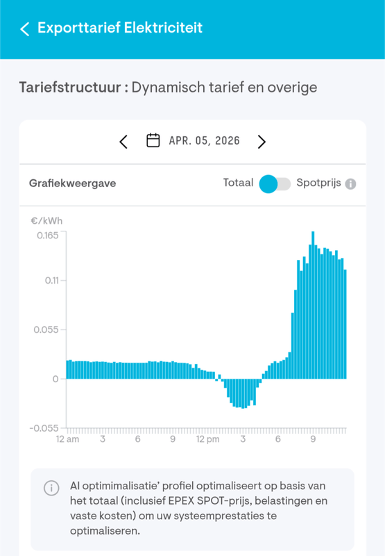

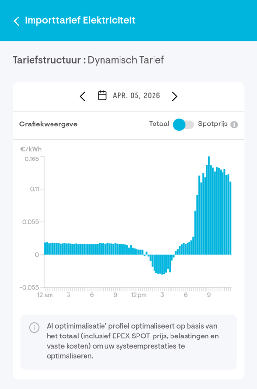

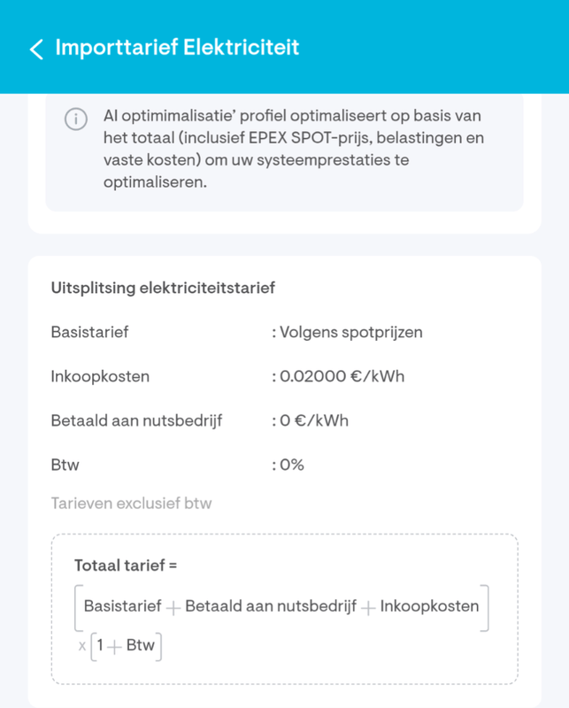

Vandaag voor het eerst negatieve (kale) prijzen met mijn dynamische energiecontract, en heb Enphase ingesteld op AI optimalisatie. Volgens de uitleg gaat de opwek dan naar 0 zodra de prijs negatief is. Lijkt me ook logisch want je krijgt geld toe per afgenomen kWh. Gek genoeg zie ik nu dat de opwek exact gelijk is aan het verbruik. Heb ik iets verkeerd ingesteld?
Afbeeldingslocatie: https://tweakers.net/i/kh0kBKLu4VKS-cgZaP8kUpmzzvw=/x800/filters:strip_exif()/f/image/5UQdfkWWqsDLExmE6eLHaSCP.png?f=fotoalbum_large
Afbeeldingslocatie: https://tweakers.net/i/n6OjmxulbiHcFs65T9aQp7XB44g=/x800/filters:strip_exif()/f/image/DGIU6amrOcurqyl6kvqZYAhG.png?f=fotoalbum_large
Afbeeldingslocatie: https://tweakers.net/i/dMldBhC-POQrtN5eWtPcI8YDs6Q=/x800/filters:strip_exif()/f/image/nzggXu5sm9l5aMtPmX7JVn5Y.png?f=fotoalbum_large
Afbeeldingslocatie: https://tweakers.net/i/j5XHdmpCXLF8AJoHRnASABAqsbs=/x800/filters:strip_exif()/f/image/k3Br2iMj69OOQZBGDoCcPxWU.png?f=fotoalbum_large

Ja, je hebt de energiebelasting (0,1108) en de btw (21%) niet ingevuld. De totaalprijs is namelijk nog niet negatief! ...7,1 ct/kWh op het laagste punt in mijn geval (Tibber). Dus er wordt nog niets gecurtailed/afgeknepen.
De energiebelasting (0,1108) vul je in bij "Betaald aan nutsbedrijf"...die is voor alle gebruikers tot 10000 kWh op jaarbasis hetzelfde.
  • michaelvo
  • Laatst online: 09:47
WillemP22 schreef op zondag 5 april 2026 @ 15:28:
De totaalprijs zie je in de grafiek, die is júíst negatief omdát ik de energiebelasting en btw op 0 heb laten staan. Als ik daar getallen invul kom je ipv -5 cent op +7 cent en dan begrijp ik dat er niets zou gebeuren...

michaelvo schreef op zondag 5 april 2026 @ 16:02:
aha, ok vandaar. Inderdaad vreemd dat ie er dan anders mee omgaat.

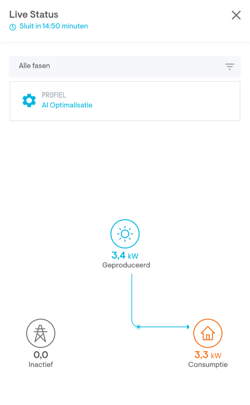

michaelvo schreef op zondag 5 april 2026 @ 15:00:
Een dag verder, en vandaag doet hij het wel goed. Stipt om 12.00u springt de opwek naar 0. Geen idee wat er gister mis ging...

michaelvo schreef op maandag 6 april 2026 @ 12:04:
Ik heb ook wel eens dat ik tweemaal iets moet instellen voordat de Gateway dat ook uitvoert, of dat iets pas met (veel) vertraging wordt uitgevoerd.
Vandaag gebruik ik de optie "power production limiting by Gateway" in Enlighten Manager om de export naar 0 te zetten. Vreemd genoeg duurt het wel een kwartier voordat het ook werkelijk zo is.

HarryVSjoris schreef op maandag 6 april 2026 @ 12:47:
Kun je voor me een screenshot maken van je import & exporttarief
Hoe het er nu uit ziet bij je ?
Hetzelfde als gisteren, heb niks veranderd, zie dit screenshot. Import en export staan precies gelijk.

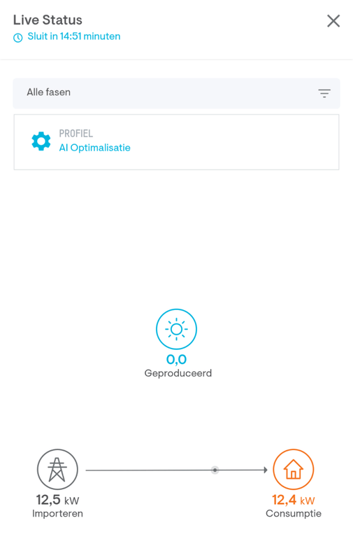

Ik heb een Enphase systeem met 15 IQ7A micro's en een Envoy metered. Dit werkt allemaal prima, maar sinds kort heb ik een dynamisch energiecontract. Ik kwam erachter dat de stroomprijs vanmiddag (net) negatief wordt. Omdat ik niet wil betalen voor terugleveren, wil ik dat mijn systeem de productie dan beperkt tot wat mijn eigen huis verbruikt.
Dat blijkt te kunnen via de AI optimalisatie. Die heb ik ingeschakeld in de Enphase app, en ook dat ik een dynamisch contract heb dus dat hij moet rekenen met importtarieven.
Nu op dit moment is de stroomprijs negatief, maar hij lijkt de productie niet te beperken. Ik werd bij het inschakelen van de AI modus gewaarschuwd dat het 24 uur kan duren voordat het gaat werken, zou dat hierdoor komen en werkt het morgen wel goed? En hoe kan ik zien dat de AI modus de productie beperkt?

Hij zal de teruglevering uitzetten als de totaalprijs negatief is, dus inclusief energiebelasting en BTW. Dat is vandaag niet het geval.

De stroomprijs is nog niet negatief, de all-in prijs (dus met btw en overige kosten) is nu 13 cent. En kaal is de prijs nu -1 cent. Al is de prijs all-in net negatief, dan nog is het verschil klein, het is pas interessant als de all-in negatief in tientallen cents is om de teruglevering uit te schakelen.
Ik denk dat de AI instelling dus wel werkt, maar de all-in prijs is nog niet negatief (geweest) dit jaar.

Lees even mijn posts van hierboven terug. Ik lever meer terug dan ik verbruik dus ik kan niet alles salderen. Daarom wil ik ook de productie beperken bij negatieve kale prijzen.
Ik heb daarom voor zowel import als export de energiebelasting in de app op 0 gezet (zie screenshots hierboven). Ik heb wél nog de inkoopvergoeding van Zonneplan van 2 cent ingevuld (dus pas onder de -2 cent kale prijs ga ik netto betalen).
Zondag eerste negatieve prijzen, toen deed hij het bij mij niet goed. Hij ging NOM'en. Maandag deed hij het wel. Ik had de tarieven al maanden geleden ingevuld, dus geen idee wat er zondag gebeurde. Maar als je dus invult wat ik heb dan zou het moeten (gaan) werken.
Als je meer verbruikt dan je opwekt moet je iig sowieso overal vanaf blijven ;).

Oké een update van de 5P flex en de 5P single.
Op de IQ Gateway Metered: geen succes. Mag niet gemixed worden.
Op een extra IQ Gateway standaard: geen succes. Mag niet gemixed worden.
Op een extra IQ Gateway Metered: geen succes. Mag niet gemixed worden.
Ik kan de tweede Gateway wel instellen als zijnde de Gateway voor Opslag/Backup. Doe ik maar even niet omdat dat mijn eerste Metered al is met drie x 5P flex.
Dus vooralsnog kan dit dus niet binnen hetzelfde eco systeem. Schiet me nu te binnen, misschien moet ik de tweede Metered dan maar als een tweede (separate) installatie gaan instellen. Maar dan moet ik dus ook CT's gaan plaatsen. Hmm ga ik nog even over nadenken.
Hebben jullie nog suggesties? Heb ik iets over het hoofd gezien?

Eddie_ schreef op dinsdag 7 april 2026 @ 19:28:
Dus ook niet als je de 5P flex als éénfasig opstelt? Dus je laat het jumperblok zitten, waardoor het een eenfasebatterij is.
Hier moet Enphase iets aan doen. Ik heb de indruk uit de antwoorden van Enphase dat het "nog niet" kan, maar misschien later wel.
Als ze dat wat zekerder zouden kunnen toezeggen, dan zou men alvast flexphase bij enkelfasige kunnen bijplaatsen, om dan op een later tijdstip het jumperblokje eruit te halen.

@Coffeeroam Ik heb ze als drie fase ingesteld en dat laat ik ook zo. Maar ik denk dat de 5P flex een 5P flex blijft ongeacht in welke configuratie hij draait (enkel of drie fase).

Ik ga toch voor een tweede systeem om die ene 5P aan te kunnen sturen. Daarna ga ik kijken of ik iets met Homeassistant kan doen. Lukt dat niet dan ga ik "gewoon" de AI optimalisatie gebruiken.
Ik wilde eigenlijk de tweede Gateway bij de 5P hebben hangen (in de schuur) maar als ik daar ook CT's aan moet koppelen dan wordt dat wel een dingetje. Dus een tweede Gateway in de meterkast plaatsen en dan de communicatie laten verlopen via een netwerkkabel (die heb ik gelukkig nog over).

  • Coffeeroam
  • Registratie: Februari 2018
  • Laatst online: 10:18
Coffeeroam
Eddie_ schreef op woensdag 8 april 2026 @ 12:17:
@Coffeeroam Nee, het is en blijft een Flexphase accu. Of je hem nu enkel fase inzet of op drie fasen. Zoals Enphase het nu heeft ingesteld gaan die gewoon niet samen werken in één systeem.
Dan is op zijn minst Enphase onduidelijk geweest in de installatiehandleiding. Er staat bijvoorbeeld ook op pagina 29:
Afbeeldingslocatie: https://tweakers.net/i/KcPp7KHOpDckJ0_-9NRuepLGUuk=/fit-in/4920x3264/filters:max_bytes(3145728):no_upscale():strip_icc():strip_exif()/f/image/0W4MwmzHAa4Wshxib7rI2hqA.jpg?f=user_large
Hoe moet ik dat dan anders interpreteren dan dat je die flex 5P in een single phase configuration kunt gebruiken?
Als je huis éénfasig is moet je ze met jumperblok in hetzelfde systeem kunnen gebruiken.
Of bedoelen ze dan: "je moet het jumper block niet verwijderen in een éénfase configuratie, maar het heeft ook geen zin om het te laten zitten, want ook dan zal hij niet werken?"
Waarom hebben ze dan dat jumper blok er überhaupt in gezet, als het toch niet kan?
  • Eddie_
  • Registratie: April 2019
  • Laatst online: 09:19
Eddie_
Nog één keer. De flexphase is technisch anders dan de gewone 5P. Die gaan op dit moment op geen enkele manier samen werken in één systeem.
De flexphase kan ingezet worden als enkel fase of drie fase (ongeacht wat je kiest het blijft een 5P flexphase!). Standaard wordt de flexphase uitgerust met een jumperblok zodat hij enkel fase aangesloten kan worden (voor die mensen die een enkel fase hoofdaansluiting hebben). Heb je drie fase en wil je de accu ook als drie fase aansluiten dan verwijder je het jumperblok.
Je kan prima meerdere flexphase accu's op enkel fase instellen en parallel aan elkaar aansluiten.
Misschien is Enphase onduidelijk geweest in hun installatiehandleiding maar misschien ook niet. Misschien ben ik ook niet duidelijk. Maar ik weet niet hoe ik het nog duidelijker kan uitleggen.
Gecertificeerd Enphase/Solaredge/Goodwe installateur
