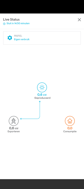

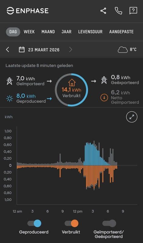

rosch7 schreef op dinsdag 10 maart 2026 @ 09:19:
Foutmelding in app (meetwaarden)
Sinds enkele dagen krijg ik een foutmelding bovenin het statusscherm van de app.
Aanklikken levert dan dat de meter een probleem heeft met de meetwaarden.
Kijk ik op de statuspagina op "Live status" dan zie ik per fase gewoon een weergave.
Daaronder staat bij "Profiel" : Eigen verbruik vermeld ( dus geen AI optimalisatie)
Is dit een bekend probleem en weet iemand een oplossing om van de foutmelding af te komen ?
Ter info :
Als ik via het menu > syteem > apparaten>Gateway of Microinverters ga , dan geven die aan dat alles normaal is
Op de Envoy -S-Metered branden ook 3 groene lampjes.
HugoStiglitz schreef op dinsdag 10 maart 2026 @ 10:18:
Hier exact hetzelfde gehad!
Staat nu weer zonder melding. Instelling bij mij ook op eigen gebruik.
Hier ook zelfde probleem.
Nog geen oplossing gevonden , jullie ?

HarryVSjoris schreef op donderdag 12 maart 2026 @ 08:11:
Ik heb 0.0 gedaan en ineens was de foutmelding weg. En nu kijk ik weer en staat het er weer. Installateur zegt zoek maar op google :X

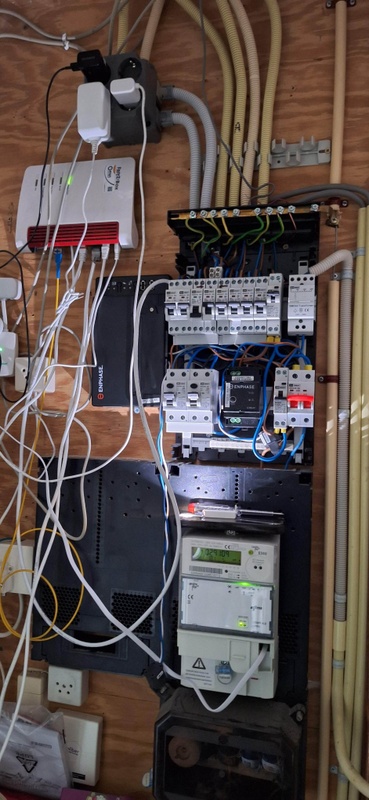

  • edklavertje
  • Laatst online: 01-11 07:54

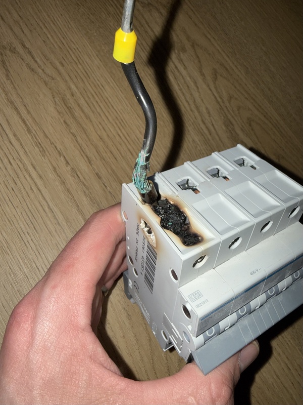

Mijn installatie Enphase met Aiko zonnepanelen gaat opeens weer anders. Eerst was er een pv verdeler op zolder met Qrelais en de envoy metered in meterkast. Ct spoelen ook in meterkast maar dat gaf foute metingen.Op stopcontact in pv verdeler zat namelijk onze wasmachine en droger (oorspronkelijk een dubbel stopcontact). Dat gaf kennelijk de negatieve metingen. Nu is door installateur het Qrelais verplaatst naar meterkast en moet er nu een elektra kabel van zolder of rechtstreeks van de panelen? naar meterkast..Kastje Qrelais en pv verdeler op zolder worden niet meer gebruikt.
ik snap er de ballen niet meer van. Is dit nu een logische installatie ?Afbeeldingslocatie: https://tweakers.net/i/zK1qh9LOOKIVC6fCQEgMgV7xLcQ=/x800/filters:strip_icc():strip_exif()/f/image/WJPgoxdu96RTpmgNFlw7PtcS.jpg?f=fotoalbum_largeAfbeeldingslocatie: https://tweakers.net/i/szZsyYc6szkfuiTR7hKSiCPdt24=/x800/filters:strip_icc():strip_exif()/f/image/GjSCA6vs6h7Jsxoy0T0tD6jE.jpg?f=fotoalbum_large
[ Voor 30% gewijzigd door edklavertje op 12-03-2026 21:04 ]

  • Laatst online: 04-11 08:06
rosch7
Nefit/bosch Compress 3400i
Mijn foutmelding is sinds gisteren op onverklaarbare wijze weer weg. Hopen dat het zo blijft. Had het hele CT systeem nagelopen maar vond niets bijzonders .Ik gok op een foutje bij Enphase dat nu inmiddels hersteld lijkt.

Wou net nog even kijken maar Enphase Enlighten werkt niet.
Vanmiddag dit:
Afbeeldingslocatie: https://tweakers.net/i/ReYbHjAKZe32YU_qiHaIIOCgzZc=/x800/filters:strip_exif()/f/image/0oEAVq3lePQkHJ2rpAbserzp.png?f=fotoalbum_large
  • GJzon
  • Registratie: Juni 2022
  • Laatst online: 23:48
edklavertje schreef op donderdag 12 maart 2026 @ 17:51:
ik snap er de ballen niet meer van. Is dit nu een logische installatie ?[Afbeelding][Afbeelding]
Creatieve meterkast. Doet me denken aan veel bomen in een heel klein bos. Misschien eens een echte installateur nemen?

  • Initial G
  • Laatst online: 22:53
GJzon schreef op donderdag 12 maart 2026 @ 22:32:
mwoah, vooral utp kabels wat de tweaker zelf kan oplossen.
De oplossing van de installateur is op zich goed voor de zonnepanelen.
Let op, volgens voorschriften moet elk apparaat wat >2000W verbruikt op een eigen groep. Mogelijk wasmachine en de droger misschien ook wel. Alternatief is 1 groep met Combi verdeeldoos gebruiken (schakelt tussen de aangesloten apparaten), of moderne zuinige apparatuur kopen.
Qua groepenkast is het nog niet helemaal netjes, met een hangende CTspoel bijvoorbeeld. Maar dat komt nog goed denk ik. De gateway lijkt gestut door een schroefje, dat is wel apart. Let op dat de fase bloot ligt vlak onder de hoofdschakelaar!
[ Voor 6% gewijzigd door Initial G op 12-03-2026 23:01 ]
  • GJzon
Initial G schreef op donderdag 12 maart 2026 @ 22:57:
En die 2 grijze te korte flex buisjes vanuit de groepenkast naar de verdeeldoos onder de 4-voudige stekkerblok? Riekt naar 2 groepen naar 1 verdeeldoos....
  • Initial G
GJzon schreef op donderdag 12 maart 2026 @ 23:25:
Dat klopt wat je zegt. Is een verdeeldoos met optioneel stekkerblok, maar mag daar mag maar 1 groep in. edit: maar het is wel de kookgroep lijkt het, dan mag het wel.
Trouwens het schijnt dat de regel apparaat >2000W niet meer geldt sinds een NEN update.
[ Voor 6% gewijzigd door Initial G op 12-03-2026 23:37 ]
  • Eddie_
  • Registratie: April 2019
  • Laatst online: 15:35
Eddie_
Ik huiver het meest door die spanningszoeker.
Gecertificeerd Enphase/Solaredge/Goodwe installateur
  • grnfld
  • Laatst online: 22:31
Ja daar ben ik het wel mee eens. Typisch geval van bijbeunen en als het werkt is het goed toch? Zie wat wat afkeur dingetjes, zoals aders bij elkaar in een automaat. Zou het zelf zo niet willen hebben.
  • Initial G
grnfld schreef op vrijdag 13 maart 2026 @ 09:46:
2 dezelfde aders naast elkaar in een kooiklem mag op zich wel (edit: zoals Eddie zei: inderdaad als de fabrikant dit aangeeft. Emat geeft dat niet aan!). Maar al met al zou ik het zelf ook anders doen met adereindhulzen/aftakblokken en uberhaupt geen Emat.
[ Voor 10% gewijzigd door Initial G op 13-03-2026 12:00 ]
  • Eddie_
Eddie_
Twee dezelfde aders mag dus niet in één kooiklem, NEN-EN-IEC 61439, tenzij de fabrikant dit expliciet toestaat. En dan inderdaad wel van dezelfde diameter. En mocht het mogen van de fabrikant dan zou ik dat nog steeds niet doen, dan gebruik ik wel aftakblokjes.
Ohja, kabels over de DIN rail is ook een gruwel!
  • Thijzzz2
  • Registratie: April 2025
  • Laatst online: 06-07 20:32
@edklavertje ik denk dat het plan nu is om een kabel van je zonnepanelen naar de meterkast te brengen, en daar alle magie toe te passen. Prima plan, daarmee wordt het veel meer standaard, en kun je je wasmachine en droger weer op een duo-stopcontact, een kabel naar beneden, en een eigen groep aansluiten.
Of je installateur dat ook van plan is weet ik niet.
De meterkast ziet er, zoals al door anderen opgemerkt, niet heel professioneel uit, dus als je ooit overstapt op 3 fase, overweeg dan de hele boel te vervangen door een meterkast die klaar is voor batterijen en auto-opladers en meer zonnepanelen en een kleine zolder-kerncentrale.
Voor nu kan het volgens mij wel, maar ik denk dat hier op tweakers wel geeks zitten die je kunnen vertellen of je brandverzekeraar hiermee akkoord gaat.

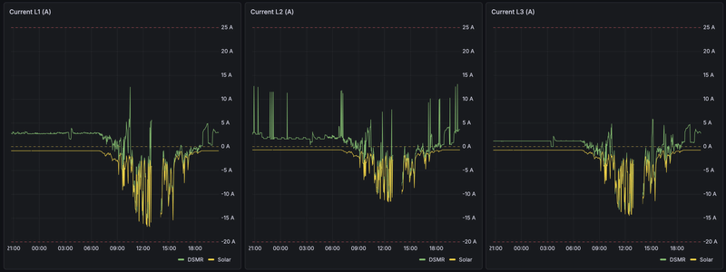

Afgelopen jaren mijn Enphase-3F systeem tweemaal uitgebreid, maar kom er nu achter dat ik een beetje op de limiet zit van wat de 3F 16A alamat aan kan, waarop de PV is afgezekerd :o.
Huidige verdeling op de fases:
FaseL1L2L3Totaal
IQ7A-72-2-INT73515
IQ7PLUS-72-2-INT3328
IQ7PLUS-72-M-INT33410
Grand Total1391133
De IQ7PLUS mag maar 13 keer op een fase zitten, de IQ7A maar 11 keer. Dat gaat dus op L1 niet goed (6*IQ7+, 7*IQ7A) en dat zie je terug in de meetwaardes vandaag:
klikbaar
Afbeeldingslocatie: https://tweakers.net/i/KNM2Rd9xGTgBbwHMqgQiIx5nRCA=/800x/filters:strip_exif()/f/image/uBPa9q6r1FhjxiZ6LhSHqe6S.png?f=fotoalbum_large
De rode lijn betreft de 16A limiet: 16A * voltage op L1 = ongeveer 3.86kW, daar ging ik vandaag ongeveer 20 minuten overheen.
Dit heeft ongetwijfeld warmteontwikkeling in de alamat tot gevolg. Hij is er tot nog toe in ieder geval nog niet uitgeklapt, en dit draait al met het huidig aantal omvormers sinds de lente van vorig jaar. Iets om mij zorgen over te maken? Meer tweakers die over de limiet van een B16 heen gaan?

Mijn automaten mogen nooit overbelast zijn! Ze zijn je eerste reddingslijn mocht er iets elektrisch fout gaan en een overbelaste automaat verouderd sneller en wordt onbetrouwbaar! Snel vervangen door een B20 aardlekautomaat!
Mijn laadpaal, oven en mijn PV installatie zullen mijn automaten maar maximaal 80% belasten.

Vanmiddag iets geks opgemerkt, mijn panelen produceerden niets. In de Enphase Enlighten app gekeken, ook geen storingen ofzo..
Het systeem opnieuw opgestart, hierna wel weer opbrengst!
Afbeeldingslocatie: https://tweakers.net/i/6QQ5fsyzRpknJRw12U8KVdhxA-s=/800x/filters:strip_icc():strip_exif()/f/image/hdm8eNLK2yoDivCsOTQgF7PY.jpg?f=fotoalbum_large
Ik vraag me af wat hier de oorzaak van was. Iemand een idee?

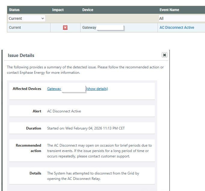

  • SpikeHome
  • Laatst online: 21:40
Zegt iemand deze melding iets?
Ik zag dat deze vanaf 4 februari 2026 er al is.
zou niet weten waarom en wat deze melding is.
Gateway wel een keer herstart vandaag helaas is melding gebleven.

  • sir_knudde
  • Laatst online: 20:52
@SpikeHome volgens mij is dat een melding van een iq-relais die i.v.m. een spanningspiek heeft ingegrepen en de omvormers heeft losgekoppeld van het net.
  • SpikeHome
sir_knudde schreef op maandag 23 maart 2026 @ 14:34:
Tnx
Maar ik zie alle omvormers gewoon werken.

Stef012 schreef op maandag 23 maart 2026 @ 13:55:
Dit lijkt niet een Enphase plaatje. Waar komt je data vandaan?
  • Stef012
  • Laatst online: 02-11 10:46
hremijn schreef op maandag 23 maart 2026 @ 18:04:
Printscreen is vanuit HomeAssistant. Maar de Enlighten app stond ook op 0..
Afbeeldingslocatie: https://tweakers.net/i/0DN5Uv-9YFKZLceaGQUzQJ_GUac=/x800/filters:strip_icc():strip_exif()/f/image/euqU6kkgqWeaLiPoP9RovzYw.jpg?f=fotoalbum_large
Ik blijf het gek vinden dat er geen fouten waren, terwijl er ook geen opbrengsten waren. Na reboot werkte alles weer prima.
Ik had precies hetzelfde. Bugje in de gateway?

-Paul- schreef op dinsdag 24 maart 2026 @ 07:53:
De microinverters produceren ook zonder gateway.
Weet je zeker dat er geen productie was? Geen teruglevering gezien?
  • -Paul-
  • Laatst online: 04-11 09:25
hremijn schreef op dinsdag 24 maart 2026 @ 09:00:
Jawel, productie was er wel, maar werd niet geregistreerd. Hmm. Is bij mij toch net een ander beeld. Netto imported/exported werd wel goed weergegeven.
Afbeeldingslocatie: https://tweakers.net/i/QsAyLuLmt5Ll21gJmTHxyvtkcxs=/x800/filters:strip_icc():strip_exif()/f/image/FMZgSOs3GKxCt5uB3G88KXdd.jpg?f=fotoalbum_large
[ Voor 43% gewijzigd door -Paul- op 24-03-2026 09:09 ]
  • Stef012
-Paul- schreef op dinsdag 24 maart 2026 @ 09:01:
Bij mij was er geen productie. Vanuit mijn p1 meter werden geen negatieve waarden geregistreerd.
Ik dacht dat het mogelijk met een firmware-update te maken kan hebben? Hij zit nu op D8.3.5167.

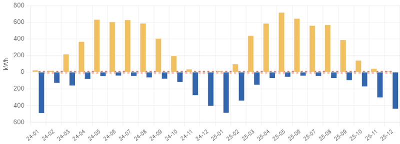

'k ben wat naar accus aan het kijken en heb wat plaatjes/simulaties gemaakt. Gebaseerd op een 10kW accu, het blauwe balkje is het laden/ontladen van een accu, het grijze wat er nog aan energie bij gekocht moet worden. Het groene lijntje de "besparing" gebaseerd op een willekeurig dynamisch contract, zonder netwerkkosten (ca. 50.-/maand). 10 minuten data komen uit P1 en rechtstreeks uit de envoy kast.
Afbeeldingslocatie: https://tweakers.net/i/I1kEZVgP3kNrXf7-CtcptOVtzpg=/800x/filters:strip_exif()/f/image/83zk4AeEQpZm5dlxti5sSImX.png?f=fotoalbum_large
Het plaatje laat het overschot (geel) en tekort (blauw) aan energie zien. Het stippellijntje is een 10kW accu.
Afbeeldingslocatie: https://tweakers.net/i/1M89BboOIQ5bus4c6J8KmirgvrI=/800x/filters:strip_exif()/f/image/R5b67Tp4PKbeDnahx97j9rtB.png?f=fotoalbum_large
Komt dit een beetje overeen met wat accu bezitter in werkelijkheid zien? Besparing is marginaal (geen airco's oid in de zomer)

Ja, zie plaatjes. De plaatjes zijn een "wat over de duim" samenvatting van gedetailleerde analyses (die nog niet helemaal compleet zijn).
Aangenomen dat er een batterij staat, op basis van de uur prijzen voor elektriciteit en de laad- en ontlaadcapaciteit bepaal ik ieder 10 min de status (laden, bewaren, lossen). Dat is de basis.
Daaroverheen kan ik het werkelijke verbruik leggen en aan de hand daarvan de status per 10 min veranderen. Deze laag is in en uitschakelbaar.
Een derde, ook schakelbare laag is, opbrengst van de zonnepanelen. Ook die kan weer de status per 10 min veranderen.
Het zijn domweg SQL queries die je in een bepaalde volgorde draait. Het is eigenlijk gewoon een state machine in SQL met een reeks aan regels. Hoe beter de regels en de input, bijvoorbeeld de genoemde C waarde, hoe beter het resultaat.
Vandaar, "wat over de duim" omdat er wel wat te verbeteren is, nog. Een volgende stap, na beter begrip is een fuzzy logic implementatie, omdat het leuk is.
Het grappige is dat de twee schakelbare lagen in de simulatie voornamelijk het resultaat van puur op prijs versterken. Afwijkingen ga je zien als er grootverbruikers aangeslingerd worden die kwa energieopname niet (goed) stuurbaar zijn, oven, wasmachine, droger, heetwaterboiler (via warmtepomp), verwarmingsbuffering etc. Als de boiler aan slaat dan kunnen de zonnepanelen
op een piekdag niet voldoende leveren.
Terugleverkosten heb ik er uit gelaten, da's een politiek verhaal, een soort verkapte gemeentebelasting waar we in die vorm snel van af moeten. Belasting moet je rechtstreeks heffen en niet indirect over gefantaseerde WOZ waarden of over fluctuerende winsten van netwerkbeheerders. Bovendien doen batterijen daar niet veel aan en is het uit zetten van je panelen de remedie.
Dan, rendement, neen, ik hoef er niets aan te verdienen, maar als ik terug kijk wat ik de afgelopen decennia aan "energie" heb besteed dan is dat domweg veel en het is niet eens hobby. Huis isolatie, Brink heteluchtverwarming vervangen door Nefit lage temperatuur / vloerverwarming, zonnepanelen, warmtepomp, full elektric etc. En dan met terugleverkosten gestraft worden is wrang. Dus nu wil ik wel iets van ROI zien bij een volgende investering.
Grid onafhankelijk is m.i. een illusie zolang er Enphase in huis hangt. Helaas.

Ik heb een tijdje geleden hier en hier gepost dat ik merkte dat mijn omvormers aan het begin en einde van de dag sterk fluctuerend vermogen leveren. Gisteren is mijn aansluiting verzwaard van 1x35A naar 3x25A waarbij een aantal groepen naar andere fases zijn verplaatst en sindsdien is het probleem verdwenen.
Zie bijvoorbeeld hier de plot van de netto afname van het net van gisteren.
Afbeeldingslocatie: https://tweakers.net/i/MwErIOSUFU-6CMyyaG7FdlbufZg=/800x/filters:strip_exif()/f/image/Ye8U86OW3yUEXHBgW1LTmQp5.png?f=fotoalbum_large
In de ochtend, voor de netverzwaring, zie je de fluctuaties en aan het eind van de dag zijn ze weg.
Iemand enig idee waarom de overstap naar drie fases een verschil maakt? Voor zover ik kan zien was het niet zo dat omvormers er telkens uit sprongen omdat de spanning te hoog werd.

Had je, voor de verzwaring, elke dag hetzelfde beeld? Of waren er toen ook dagen waarbij het wel goed ging?

@appsec kan net zo goed aan de 1-fase kWh-meter gelegen hebben, je hebt nu een andere kWh-meter gekregen...!
Op mijn vorige 3-f kWh-meter zag ik op het display het huidige vermogen enorme verspringen terwijl er constante ochtend zon was, met die later geplaatst is niet meer.

Het was elke dag hetzelfde op de momenten wat de Enphase gateway productie onder ~500W rapporteert. Zodra de productie daarboven kwam werd het stabieler.

Zou kunnen maar ik snap niet waardoor je dit alleen ziet op het moment dat er weinig zon is en niet 's nachts of midden op de dag met veel zon.
  • Kaspers
  • Laatst online: 03-11 19:15
Op basis van mijn analyse in deze post: Kaspers in "Het grote Enphase topic - deel 2"
En de reactie van Eddie:
Eddie_ schreef op zaterdag 21 maart 2026 @ 07:29:
meteen maar even een B20 krachtgroep besteld (bleek geen alamat te zijn, maar een B16 groep achter een aardlek).
Ik heb de B16 als volgt zojuist aangetroffen:
Afbeeldingslocatie: https://tweakers.net/i/mTZJ2aXvHmNkNv21lq8fkr4-Cpw=/800x/filters:strip_icc():strip_exif()/f/image/Jz24J6HXQKEJhZT3UAcWQeIc.jpg?f=fotoalbum_large
Afbeeldingslocatie: https://tweakers.net/i/AoY7ark391nIdpLaFyLl0VQw2-s=/x800/filters:strip_icc():strip_exif()/f/image/GeebKN7YLca7NA4LtKIl6axy.jpg?f=fotoalbum_large
Een wijze les voor mij.
FYI: de groep functioneerde tot op heden nog prima.
  • Eddie_
Eddie_
Ik denk dat je heel veel geluk hebt gehad! Ik vermoed dat hier sprake is van een slechte verbinding waardoor dit zo is ontstaan en niet zozeer de 16A.
En hoezo functioneerde de groep tot op heden nog prima? Puur omdat je hem aan/uit kon zetten? Ik denk dat deze intern niet meer de beveiliging heeft die hij zou moeten hebben. Ik ben benieuwd wat de automaat doet als hij een piekstroom krijgt vanwege kortsluiting. Kans is aanwezig dat hij gewoon aan blijft staan (met alle gevolgen van dien).
[ Voor 14% gewijzigd door Eddie_ op 25-03-2026 17:27 ]

  • Louwm
  • Registratie: Februari 2020
  • Laatst online: 19:16
Kaspers schreef op woensdag 25 maart 2026 @ 15:01:
lijkt mij dat je de groep links er naast waar hij tegen aan zat ook moet controleren of deze nog goed is want er is zelfs een gat in de zijkant gebrandt van de te vervangen groep

  • Kaspers
Eddie_ schreef op woensdag 25 maart 2026 @ 17:24:
Ik had het anders moeten verwoorden; ongetwijfeld gaf deze groep niet meer de beveiliging die hij zou moeten hebben gegeven; ik doelde op het feit dat er niks was doorgebrand in de schakeling, de energie liep nog steeds door de fase (L1):
Afbeeldingslocatie: https://tweakers.net/i/m-xKj2DX2EHSdF4Ft7MADe6XhVU=/800x/filters:strip_exif()/f/image/pYhvqhl8AzaL8snWMOVadPyn.png?f=fotoalbum_large
(ik heb de groep tussen 13 en 14 uur vervangen)
  • Kaspers
Louwm schreef op woensdag 25 maart 2026 @ 19:20:
Dank, vanmiddag gedaan. Daar was idd een stuk plastic aan vast gesmolten.
