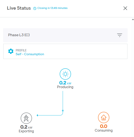

Ik denk dat ik een zelfde soort 'probleem' heb:
Toen mijn Enphase systeem ooit geïnstalleerd werd (19 panelen, Envoy-S-Metered, 3P IQ relay (alle 3 de fasen staan op relay aan), overal originele 3 fasen Enphase kabels, etc) was mijn meterkast nog 1 fase. Die is toen door installateur alvast 3 fasen gemaakt met een tijdelijke brug op de hoofdschakelaar. Toen is alles qua Enphase geactiveerd. Paar dagen later kwam Stedin de hoofdaanluiting veranderen naar 3x25A.
Tijdens de initiatie zag het systeem denk ik dus geen 3 fasen.
Dat zie ik nu nog steeds terug in de Enphase manager:
Afbeeldingslocatie: https://tweakers.net/i/McAaH7bH2yfHjWRTfvKZ0vA6hiA=/fit-in/4000x4000/filters:no_upscale():strip_exif()/f/image/1j6sQaQPGQV4dUqIeVjF5LiL.png?f=user_large
Ik zie daar bijna alles genoemd op L1 en een enkele micro op L2, maar nulll stuks op L3.
Maar als ik in de praktijk live kijk naar opwek (via Enphase app of bijv via mijn Homewizard P1 die 3-fase distributie kan weergeven), zie ik dat er weldegelijk altijd volledig evenredig over alle 3 de fasen wordt opgewekt:
(bijv. hier live opwek van 0,6kW, wat 0,2kW per fase weergeeft)
Afbeeldingslocatie: https://tweakers.net/i/FtyGV74EQyUYXQ0IeXDKEH4hidI=/fit-in/4000x4000/filters:no_upscale():strip_exif()/f/image/fSl60AYWsjsZqcQoZjfz1lgq.png?f=user_large
In de praktijk lijkt dus alles goed te gaan over 3 fasen. Alleen het staat niet juist genoemd bij de micro's.
Klopt mijn theorie?
En zo ja, zou ik het kunnen veranderen (denk weinig praktijk nut, maar ik wil het correct weer laten geven)...
  • Thijzzz2
  • Registratie: April 2025
  • Laatst online: 06-07 20:32
ik kan me voorstellen dat 3x 1/3e van al je opgewekte stroom door je huis sjouwt, en je huis daar ook 3 keer een derde van opsnoept en de rest gaat naar buiten.
En dat je dus zowel kunt leveren op fase 1, als kunt betrekken uit fase 2.
En dat een P5Flex batterij net daarvoor die overcapaciteit op fase 1 inneemt en op fase 2 weer uitgeeft... waardoor een onbalans in je zonnepanelen dan weer geen barst uitmaakt. Staat alleen slordig als je er heel goed naar kijkt.
als je het superoptimaal wilt instellen meet je al je stroombehoefte per fase, en koppel je de juiste verhouding panelen aan die fase. Scheelt je zomaar een paar euro per jaar, maar als je al die knutseltijd en overwegingen inzet om krantjes te gooien ben je er ook. ;-)
Denk ik. ik hoor graag dat dat niet klopt, omdat ik er niet alle verstand van heb.
  • Onbekend
  • Laatst online: 23:38
Onbekend
Elke Enphase micro-omvormer is aangesloten op maar één fase en de nul.
De 3-fase Q-kabel zorgt ervoor dat elke volgende omvormer op de volgende fase zit aangesloten. D.m.v. deze Q-kabel worden de zonnepanelen dus evenredig verdeeld over de 3 fasen.

  • Allewijn
Onbekend schreef op zaterdag 28 februari 2026 @ 11:22:
Reageerde je op mijn bovenstaande vraag/bericht?
Want ik snap dat door de Q-kabels alles evenredig verdeeld zit. Dat zie ik in de praktijk ook over de live distributieverdeling. Alleen ik zie het dus niet correct weergegeven in de Enphase Manager omgeving (zie vorige post), en dat zou ik graag administratief ook correct weer willen laten geven. Sowieso gek dat dat zichzelf nooit update....

Met de toolkit. Naar je systeem en onder 'Apparaten configuratie' staat 'Locatieconfiguratie' -> 'Op PCS gebaseerde beperking' -> Geaggregeerde vermogensexportlimiet' -> 'Bewerken'. Daar kun je een getal (bijv. 100) invullen = Totale vermogensuitvoerlimiet (in Watt) en dan 'Inschakelen'.
Vandaag is een mooie dag om uit te proberen.
Let wel, ik heb een metered gateway met 6 spoelen. Anders kan ie uiteraard niets meten.
Je schijnt ook met de digitale ingangen van de metered gateway te kunnen spelen. Er is documentatie daarover maar heb nog geen behoefte gehad om daar iets mee te doen. Bovenstaand is een stuk makkelijker,
Via Enphase Enlighten Manager (op je PC): ga naar het tabblad helemaal rechts 'Instellingen' (wieltje).
Ergens halverwege zie je een tab "Stroomproductie beperkt door envoy".
Daar aanvinken:
- Stroomproductie beperken via Envoy
- Doel voor stroombeperking: export
- Vrij gedefinieerde absolute waarde [W] en daar: Vrij gedefinieerde absolute waarde [W],
Met 'Zwenksnelheid (Watt/ sec)' kun je blijkbaar toe en/of afname per seconde instellen. Zeg maar z'n traagheid. Ook nog niet mee gespeeld en ook geen idee wat daar ingevuld zou moeten worden.
En uiteraard: Save
Met Live Status of je P1 meter kun je 't resultaat controleren.

Foutmelding in app (meetwaarden)
Sinds enkele dagen krijg ik een foutmelding bovenin het statusscherm van de app.
Aanklikken levert dan dat de meter een probleem heeft met de meetwaarden.
Kijk ik op de statuspagina op "Live status" dan zie ik per fase gewoon een weergave.
Daaronder staat bij "Profiel" : Eigen verbruik vermeld ( dus geen AI optimalisatie)
Is dit een bekend probleem en weet iemand een oplossing om van de foutmelding af te komen ?
Ter info :
Als ik via het menu > syteem > apparaten>Gateway of Microinverters ga , dan geven die aan dat alles normaal is
Op de Envoy -S-Metered branden ook 3 groene lampjes.

Ik neem aan dat het voorheen wel goed ging met je meetwaarden. Is er iets veranderd in je woning? PV installatie erbij geplaatst of misschien een accu?

rosch7 schreef op dinsdag 10 maart 2026 @ 09:19:
Ter info :
Hier exact hetzelfde gehad!
Staat nu weer zonder melding. Instelling bij mij ook op eigen gebruik.

Eddie_ schreef op dinsdag 10 maart 2026 @ 10:10:
Voorheen was er geen probleem met het Enphase systeem.
Ik heb geen idee hoelang de foutmelding er al in zit.
Heb sinds kort een Laadpaal ( Peblar Business met Homewizard P! voor loadbalancing)
Bij het eerste gebruik van de laadpaal gaf het Enphase syteem geen opgewekte energie meer aan ( de staafdiagrammetjes op de "energie"pagina van de app ) Na het laden was alles weer normaal , maar de foutmelding bleef evengoed bestaan
Dit bleek achteraf goed te verklaren :
De zonnepanelen met Q-relay evenals de laadpaal zijn aangesloten op de secundaire meterkast in de garage.
De Envoy-S-Metered met alle 6 de CT klemmen zitten in de meterkast in huis en daar werd het verbruik en opwek dus gemeten.
Bij het gebruik in "Solar only". modus van de laadpaal wordt de opgewekte energie van de zonnepanelendus dus direct naar de laadpaal gestuurd en werd in huis dus geen opgewekte energie gemeten.door de 3CT klemmen voor opwek en dus ook niet weergegeven op de "energiepagina"
Om toch weer de opgewekte energie zichtbaar te maken tijdens het opladen heb ik de 3 opwek CT-klemmen
nu middels een UTP kabel direct vóór het Q-Relay geplaatst.
Uiteraard is voor demontage alles eerst gelabeld om de fases juist te meten en de pijlrichting op de CT-klemmen wijzen naar het Q-relay toe.

En heeft het wel gewerkt nadat de CT's waren verplaatst of werkte het toen ook al niet meer goed?

Na het verplaatsen van de CT's zie ik geen verschil in werking. De foutmelding blijft echter zichtbaar.

Foutmelding kan 24u duren doordat die verdwijnt.

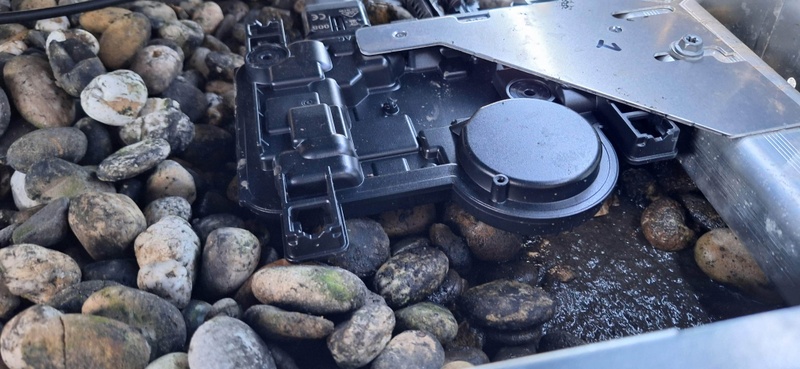

Niet alleen bij de accu's vervalt de garantie als deze op een andere locatie wordt geïnstalleerd. Schijnbaar geldt dit ook voor de IQ Gateway Metered:
Afbeeldingslocatie: https://tweakers.net/i/UwdCZUfhhpGiRa7I68zU5_zf-IQ=/fit-in/4000x4000/filters:no_upscale():strip_exif()/f/image/TvPAeWU1j0DnqPNLzkemCyXw.png?f=user_large
