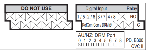

Stef012 schreef op maandag 2 februari 2026 @ 15:45:
Vandaag een testsysteempje afgerond om een Envoy te limiteren op basis van de p1 waarde. De unit heeft een p1 meter van Home Wizzard nodig en wordt aangesloten op de 4 ingangen van de Envoy. Dus ook de standard kan hiermee zijn export beperken!
Hoe heb je dit voor elkaar gekregen? De Envoy Standard heeft voor zover ik weet nogal beperkte aansluitmogelijkheden, en reageert volgens eerdere tests van andere tweakers ook niet op het schakelen van de digitale inputs om het vermogen te beperken (zie Q20 uit de topicstart FAQ). Voor zover ik weet werkte alleen aan/uit op de Standard.
De Envoy STD heeft de volgende IO:
Afbeeldingslocatie: https://tweakers.net/i/HAkj4pGA-2N7iziEEQWXV_z1Rys=/fit-in/4000x4000/filters:no_upscale():strip_exif()/f/image/O9ZtYz7zywqAaQUYqi9Zwi6R.png?f=user_large
Ik ben erg benieuwd :)

  • Stef012
  • Laatst online: 02-11 10:46
Elmardus schreef op dinsdag 3 februari 2026 @ 13:33:
De unit is aangesloten op de 4 ingangen van de Envoy, ben op dit moment nog aan het testen. Mocht er positief nieuws zijn, laat ik dat weten!
