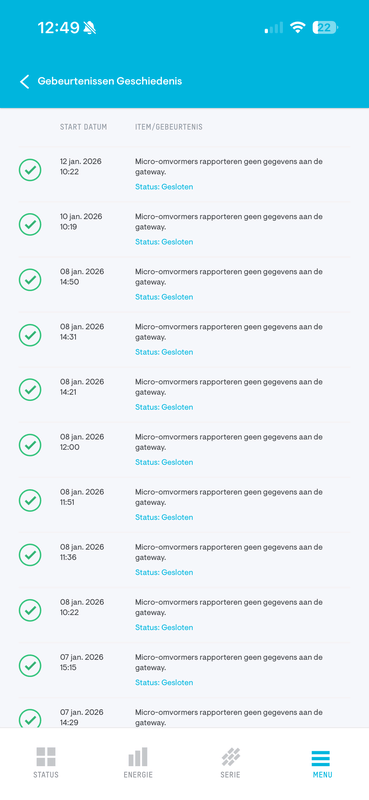

@kanoet zie: WillemP22 in "Het grote Enphase topic - deel 2"
@PeepPeepPeep Heb je het tweede knopje op je Gateway al eens ingedrukt? Dan gaat hij opnieuw zoeken naar je micro's. Als een harde reset (systeem helemaal uit en weer aan) niet heeft geholpen zou ik dit als tweede optie proberen.

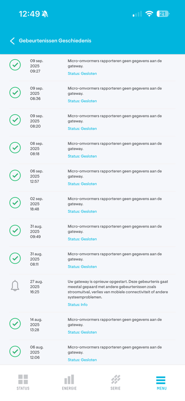

  • PeepPeepPeep
  • Laatst online: 20:04
PeepPeepPeep
Ik zei het nog!
@Eddie_ Nee, kan ik inderdaad proberen. Maar sowieso is er geen connectie met de micro’s (2e lampje brand niet) dus vermoed ik dat het niet zal lukken maar niet geschoten is altijd mis. Wordt vervolgt…..
Update: helaas blijft de storing….
[ Voor 8% gewijzigd door PeepPeepPeep op 18-01-2026 16:40 ]

PeepPeepPeep schreef op zaterdag 17 januari 2026 @ 15:51:
Hier idem sinds afgelopen zondag. Ruim uur Enphase India in het Engels aan de lijn, specialisten hebben mee gekeken en op afstand 2x gateway gereset zonder resultaat. Call wordt naar Nederland doorgezet voor verdere opvolging (mogelijk onsite). We gaan het zien…
Hoe is de stand van zaken nu?
Gisterenmiddag werkte alles ineens weer.
Wel op zaterdag nog een powercycle gedaan van een half uurtje, toen deden ze nog niks ondanks zon er vol op.

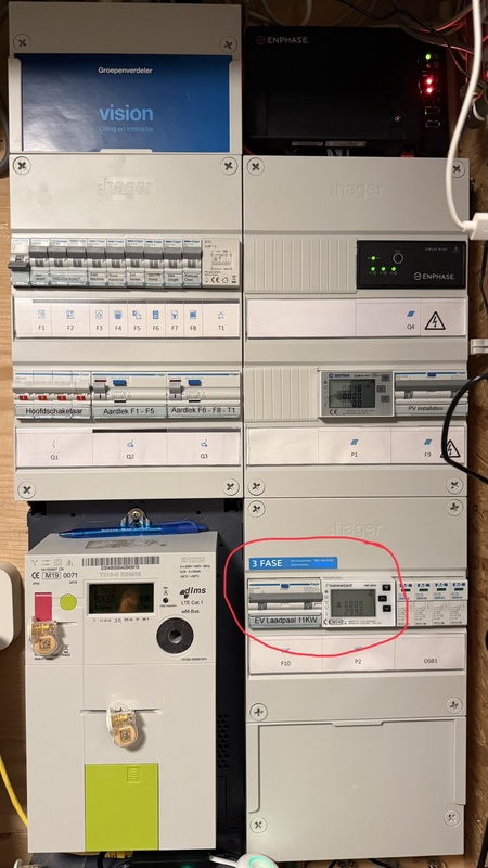

  • svkaster
  • Registratie: Juni 2022
  • Laatst online: 01-11 17:42
Eddie_ schreef op vrijdag 16 januari 2026 @ 18:52:
@Pazo Ding is prima zelf aan te sluiten. Inderdaad YmvK plus UTP en in bedrijf stellen. Scannen van de QR code en gaan (alleen kon hij bij mij de QR code niet scannen maar handmatig invoeren ging ook wel). Bij 30 meter zeker gaan voor 6mm2. Dikker is natuurlijk beter maar ik weet niet meer tot welke diameter er in de klemmenstrook kunnen (er zijn laadpalen die tot max. 6mm aan kunnen...). Wel een juiste automaat in de groepenkast (laten) plaatsen. Mijn laadpaal zit op gelijk achter de subkast in mijn schuur en is met 4mm2 aangesloten (40cm).
Gewoon 32A type B 4p met 30ma aardlek gebruiken.
Hager ADM432G
Afbeeldingslocatie: https://tweakers.net/i/NBaopNo8qHEnel6ulvQzN9343hg=/x800/filters:strip_icc():strip_exif()/f/image/0fn7ZppzQWPLOrBEYhEWs8um.jpg?f=fotoalbum_large
  • Eddie_
  • Registratie: April 2019
  • Laatst online: 20:08
Eddie_
Mijn Charger zit achter een B16/30mA Eaton aardlekautomaat. Deze had ik nog liggen en is voor mij prima te doen. Laadpaal ingesteld op max 15A laden, uiteraard wel met loadbalancing aan. Die loadbalancing heeft bij mij niet echt toegevoegde waarde, ik weet prima wanneer ik kan laden (of niet).

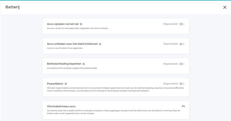

  • SpikeHome
  • Laatst online: 21:57

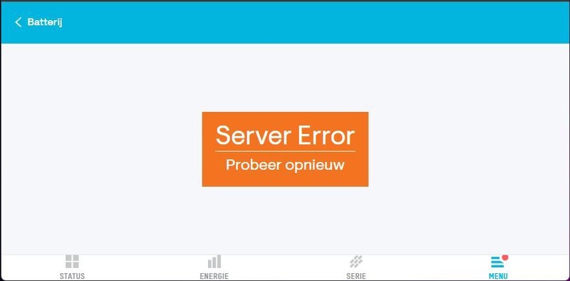

Hebben meer mensen deze melding in de enpase omgeving bij de batterij instelling?
Afbeeldingslocatie: https://tweakers.net/i/bA3UoToIYqD562mfCtryyvmf8ow=/800x/filters:strip_icc():strip_exif()/f/image/lhdcs46cDSetqTHUdZIj6gdY.jpg?f=fotoalbum_large
Hij werkt echter wel zonder problemen.
[ Voor 4% gewijzigd door SpikeHome op 20-01-2026 11:52 ]

Ik heb zojuist even gekeken bij een aantal van mijn klanten met Enphase accu's. Ik kom deze melding niet tegen. Misschien even de cache verwijderen en de app opnieuw starten?
Gecertificeerd Enphase/Solaredge/Goodwe installateur
  • SpikeHome
Eddie_ schreef op dinsdag 20 januari 2026 @ 12:11:
Tnx
Ik krijg het via de app maar ook via de browser.
Anders maak ik wel een melding bij enphase
edit: net ook andere browser geprobeerd.
[ Voor 5% gewijzigd door SpikeHome op 20-01-2026 12:30 ]

rkonings schreef op maandag 19 januari 2026 @ 12:42:
Nog altijd alles in storing. Maar woensdag oude-lullen-dag dus ga er weer mee aan de slag.
[ Voor 0% gewijzigd door PeepPeepPeep op 21-01-2026 08:07 . Reden: Typo ]

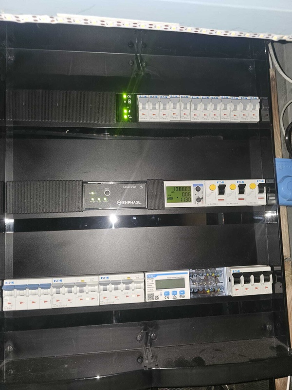

Bumpy_NL schreef op dinsdag 20 januari 2026 @ 20:44:
Bij mijn opstelling zie ik dat er een behoorlijk opbrengst verschil zit tussen de 8 panelen: ~620Wh en ~420Wh. De panelen hebben een gelijke oriëntatie (ZZO) en zover ik kan zijn er geen significante schaduw verschillen. Alleen bij de laagstaande zon geven de panelen elkaar wat schaduw, maar het zijn juist 2 panelen die schaduw krijgen die de hoogste opbrengst hebben dus dat lijkt niet het verschil te verklaren. Ik zie verder ook geen viezigheid, maar de panelen zijn de afgelopen 2 jaar, en waarschijnlijk langer, niet gepoetst. Wat is een logische stap om te checken waar dit verschil vandaan komt?
Ik neem aan dat het allemaal dezelfde panelen zijn? Een foto van je opstelling zou kunnen helpen.
Als je een installateursaccount hebt (mogelijk kan het ook met een DHZ account) is via de enlighten manager de grafiekjes per paneel bekijken. Dan vergelijken tussen de panelen en kijken waar het verschil vandaan komt.
Afbeeldingslocatie: https://tweakers.net/i/FZMIdgKjYxUdaQUYNE0UAF27HLw=/fit-in/4920x3264/filters:max_bytes(3145728):no_upscale():strip_icc():strip_exif()/f/image/s4lUqTRFn2Kg4pxWho96PRH6.jpg?f=user_large
[ Voor 8% gewijzigd door Eddie_ op 21-01-2026 07:18 ]

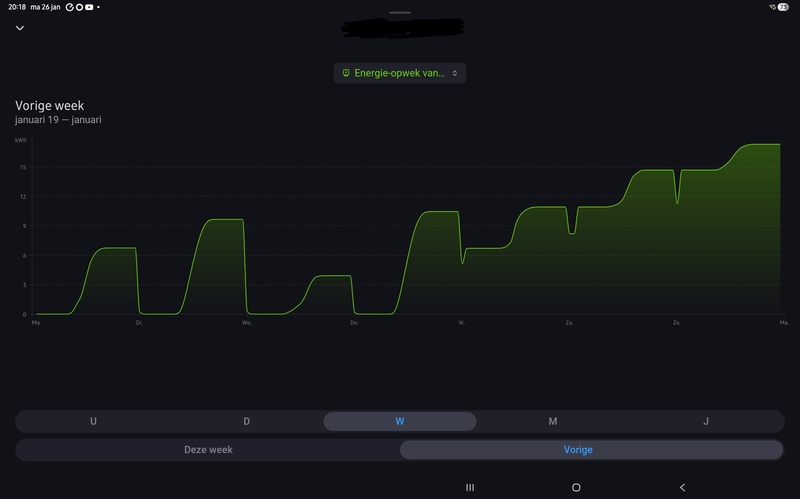

  • appsec
  • Registratie: Mei 2019
  • Laatst online: 05-09 19:46
Hallo iedereen,
Ik heb sinds tweeënhalf jaar zonnepanelen met IQ8+ omvormers op het dak liggen en het valt mij op dat bij weinig zon de metingen op mijn P1 meter enorm fluxtueren. Soms zie ik sprongen van +-400 W van de ene op de andere secondemeting. Dit moet haast wel van de omvormers komen die aan en af schakelen want bij veel zon zie ik dit niet. Is dit normaal? Op dit moment is het nog niet echt een probleem, maar ik zit te kijken naar een thuisbatterij die via de P1 poort wordt aangestuurd en ik kan me moeilijk voorstellen dat die nul op de meter weet te houden met deze fluctuaties.
  • Coffeeroam
  • Registratie: Februari 2018
  • Laatst online: 18:28
Coffeeroam
appsec schreef op woensdag 21 januari 2026 @ 13:52:
Hallo iedereen,
Dat is best interessant. De iQ8 microinverters springen aan bij 22 V. Een beetje paneel geeft bij lage lichtintensiteit op zo'n moment 2 A. Dus, zeg 45 W. Heb je 10 panelen dan kunnen ze min of meer tegelijk aan en uitspringen met zo'n plus/min 400 W. Maar het is wel heel toevallig dat ze allemaal binnen dezelfde seconde aan of uitschakelen.
Bij veel zon zie je dat niet want dan zijn ze de hele tijd aan. Misschien dat ze vroeg in de ochtend ergens nog één voor één aangaan, maar dat zie je niet.
Nul op de meter houden lijkt me wel te doen omdat het over kleine hoeveelheden (in kWh) gaat.

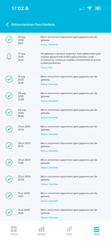

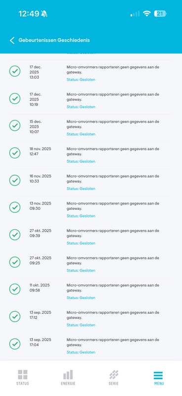

PeepPeepPeep schreef op woensdag 21 januari 2026 @ 00:10:
En hoe is je dag verlopen? Ik merk hier dat mijn Enphase ook weer eens niet produceert.. Geen communicatie met de omvormers op de Gateway (derde lichtje is niet groen). Issue speelt vanaf 3 januari deels geen productie meer, en vanaf 5 januari op alle panelen geen productie meer...
Ben er pas net achter, aangezien mijn andere panelen het wel gewoon doen... Enphase is mijn duurste systeem, maar ook wel het systeem met de meeste kopzorgen : (
Al verschillende dingen geprobeert, zoals nieuwe scan. Gateway en IQ relay uit, en na een kwartier weer aan. SolarEdge uit en een scan... Zit hier ook met een Deye systeem die wellicht wat storing veroorzaakt op de PLC communicatie... Maar die draaide al een maand, geen idee waarom Enphase nu niet opkomt....
Binnenkort maar eens het dak op, om de ledjes te inspecteren :(

  • Pazo
  • Laatst online: 00:05
Pazo
Mroaw?
@Eddie_ maar dan zou de aardlek eruit moet klappen (spreek uit ervaring).

Pazo schreef op woensdag 21 januari 2026 @ 15:43:
Als er netjes geaard is wel.. De omvormers hebben geen aarde nodig dus je mag hopen dat de zonnepanelen zelf en het rack wel netjes geaard zijn. Er zijn veel cowboys in de zonnepanelen markt geweest..
Jacobus 9 | 5KW MHI | 2x 2KW MHI | 150L Inventum, Eddi | 3600WP Enphase | Zendure 2400AC+ 8,16kWh | 450x Nera | Home Assistant
  • Eddie_
Eddie_
D'r hoeft niet eens sprake te zijn van sluiting (wel het meest voor de hand liggend natuurlijk). Maar er is ook een theoretische kans dat sneeuw (lees smeltwater) wellicht een verbinding van de fase (of nul) onderbroken heeft. Dit is vergezocht, dat weet ik, maar is niet 100% uit te sluiten.
@Acidrain De aardlekschakelaar zou niets doen als er geen goede aarde is aangelegd, tenzij die ook in een vochtige lasdoos zit. Maar de installatieautomaat zou er wel uit moeten klappen bij kortsluiting (mits de bekabeling goed is aangelegd).

  • appsec
Eddie_ schreef op woensdag 21 januari 2026 @ 15:24:
@appsec Is dit 's ochtends of ook overdag?
In de zomer alleen in de ochtend (eind van de dag is me niet zo opgevallen), maar in de winter als de zon laag staat gebeurd het een groter deel van de dag.

  • appsec
Hier is bijvoorbeeld de plot van de teruglevering op de P1 meter van vandaag. Op het moment dat de teruglevering laag is fluctueert het veel meer dan wanneer die hoger is in de middag. Ik krijg de afnamekant zo snel niet in dezelfde plot maar de P1 meter meet hier tussen 10 en 12 afwisselend afname en teruglevering.
Afbeeldingslocatie: https://tweakers.net/i/iTAgUWTAELnubSyX_nwhX8tN3e8=/800x/filters:strip_exif()/f/image/BWOssaAmEzzngRmAEKz2ywcF.png?f=fotoalbum_large
Bij telefonisch contact met de Nederlandse helpdesk was de conclusie: er is iets fout met of in de bekabeling waardoor de storing niet op te heffen is door reset gateway. Dus de installateur zal de installatie fysiek op het dak moeten gaan checken en een eventueel gevonden probleem (vermoeden is iets met bekabeling) oplossen.
Dus ik heb de installateur van de zonnepanelen gebeld. Niet bereikbaar, nummer bestaat niet meer. Ik kan op internet niet vinden of hij failliet is (laatste melding op site is in zomer, ze zouden I.v.m. bouwvak tijdelijk niet bereikbaar zijn) en contactpagina is verdwenen. Dus hoogstwaarschijnlijk exit/faiiliet.
Ik heb nu het bedrijf dat de batterijen en system controller heeft geïnstalleerd gebeld met de vraag of zij wat kunnen betekenen. Ze hebben dit nu in beraad en informeren mij nog. Ze hebben volledige toegang tot mijn systeem en bekend met de situatie. Afwachten dus.
Maar dus ook vandaag met in middag volop zon - ook op de P1 meter van HomeWizard - geen opbrengst. Productiefout op alle 16 panelen.

jeeedeee schreef op woensdag 21 januari 2026 @ 14:55:
Ik verwacht eerder dat het in de bedrading zit; ergens slecht contact of een lasdoos met vocht, Zolang je geen productie hebt zou ik het daarin zoeken.

  • SpikeHome
SpikeHome schreef op dinsdag 20 januari 2026 @ 11:52:
Melding naar enphase gestuurd.
Geen reactie gehad maar na een paar dagen werkte het wel weer.
Nieuwe instellingen die ik nog niet gezien had.
Afbeeldingslocatie: https://tweakers.net/i/7ab7rmwBZqhkhBaGlhMOXWdy3nQ=/800x/filters:strip_icc():strip_exif()/f/image/RHmrjUvIid4UZmFCbDiLHpFI.jpg?f=fotoalbum_large

Zijn er ook nog tweakers die de envoy / gateway in een groepenkast hebben gebouwd?
  • marnie
  • Registratie: November 2016
  • Laatst online: 22:28
Bouwertje schreef op vrijdag 23 januari 2026 @ 13:04:
Nee, wel in eenl losse kast
marnie in "Het grote Enphase topic - deel 2"
2/1-kap 1988 | Extra vloer en muurisolatie | HR++ glas | WTW: Duco Energie Comfort 325 2-zones | WP: Adlar II 6kW | CV: Jaga Strada Hybrid DBH / traditionele radiatoren | Solar: Enphase O-Z-W 4.2kVA | Accu: Marstek Venus E3 - Omnibattery | Homeassistant
  • hremijn
  • Laatst online: 31-10 09:13
Skipper_NH schreef op vrijdag 23 januari 2026 @ 10:52:
Daarom dat hij ook er vanuit gaat dat zij het goed hebben aangesloten en dat de waargenomen afwijkingen toe te schrijven zijn aan afrondingen en wijze van registreren van verbruik. Ik heb die controlemetingen niet gezien en daar ook niks van gehoord. Ik heb wel behoorlijk veel vertrouwen in de kundigheid van de installateur. Ik vergelijk actuele waarden P1 Homewizard met live status Enlighten app en die zitten deze dagen binnen 0,1kWh bij opwek en verbruik van rond 2kWh. Helaas is Enlighten niet nauwkeuriger dan 0,1kWh. Dus dan is het binnen de 5%, terwijl er 0,1% wordt beloofd. Ik kan vooralsnog niet nauwkeuriger waarnemen. Kan je in Enlighten Manager nauwkeuriger waarden zien, want Homewizard kan je per W bekijken?
Mijn slimme meter en mijn envoy geven het vermogen in W.
Ik lees mijn Envoy uit met een domotica systeem en dan zie ik ongeveer dezelfde getallen uit de slimme meter en de Envoy.
Op een dag totaal van 14kWh op de P1 meter geeft mijn Envoy 15W minder aan.
  • Bouwertje
  • Registratie: Februari 2023
  • Laatst online: 02-11 11:55
Dat kan inderdaad ook. Waar heb je de spanning voor de gateway weggehaald?
  • marnie
Bouwertje schreef op vrijdag 23 januari 2026 @ 17:47:
Ja, ik. Ik heb een Eaton Medusa kast met 3 x 24 posities en dus voldoende ruimte. Is aangesloten op zijn eigen aardlekautomaat (B16/30mA 4p).

  • Bouwertje
Eddie_ schreef op zaterdag 24 januari 2026 @ 07:57:
Heb je ook een foto?

Ja hoor, IQ Gateway is niet goed zichtbaar. En ja ik weet het, behoorlijke opening in de groepenkast: mag niet volgens NEN1010. Maar ik het nog geen doorzichtig kapje gevonden :)
Afbeeldingslocatie: https://tweakers.net/i/z1pwKgQ92j7MraK2C_YTOFIu6Ls=/x800/filters:strip_icc():strip_exif()/f/image/YCXoh1bfDXsfPOTJFQamc0R0.jpg?f=fotoalbum_large
Edit: ow ik moet ook weer even wat afstoffen...

Ik heb sinds 2021 een Enphase systeem met een metered gateway. Dat werkt prima. Ik gebruik ook een Homey om elke dag de waarden uit te lezen. Ik gebruik nog steeds de app Zonnepanelen die niet meer word ondersteund. Dat werkte tot voor een paar dagen nog goed. Elke dag werd de opwek weer teruggezet op nul.
Maar nu telt hij elke dag de opwek bij elkaar op. In de app op de tablet van Enphase zelf werkt het wel goed.
Kan er iets zijn dat de gateway iets niet doorgeeft aan Homey. (Denk het niet maar wil het zeker weten)
Uit en aan zetten van de gateway heeft niet geholpen.
Herstart van Homey ook niet
Afbeeldingslocatie: https://tweakers.net/i/iMS4ExpAIOm2z0IhUuQsx_4HvuI=/800x/filters:strip_icc():strip_exif()/f/image/LpfOwb0FCs1FCMN1hCdrWezi.jpg?f=fotoalbum_large

@mike123 ik gebruik de zonnepanelen app ook en heb geen problemen. Helpt het als je uitlogt en weer inlogt?
Heb de app ban enphase er naast draaien, die werkt ook goed.

Elac schreef op maandag 26 januari 2026 @ 20:47:
In en uitloggen zal ik nog even proberen.
Ik ga ook nog wel naar de andere app kijken. Dank je.
edit. Uitloggen uit de zonnepanelen app lukt niet. Wachtwoord en gebruikersnaam verwijderen geeft een fout.
Misschien toch de app verwijderen en opnieuw installeren.

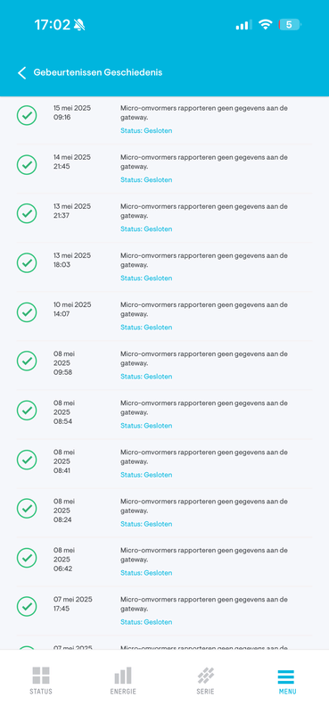

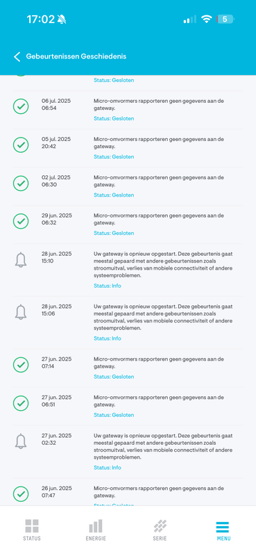

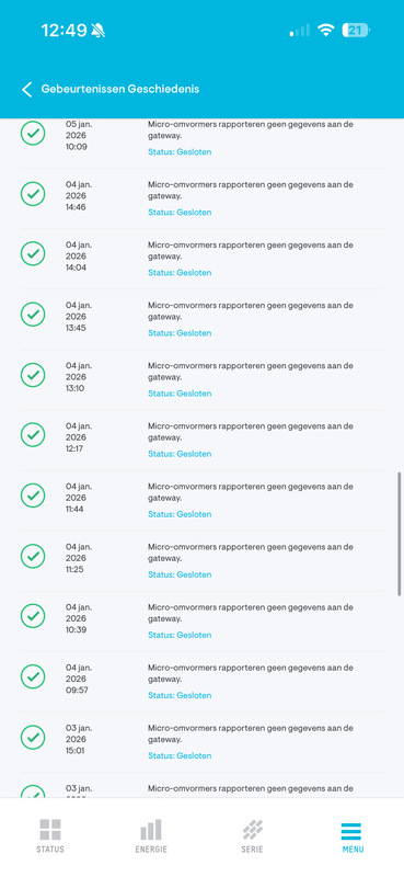

Ik heb jullie advies nodig. Regelmatig heb ik de melding dat 1 of 2 micro omvormers niks melden aan de gateway. Soms een maandje gaat het goed, soms een paar meldingen in de maand, maar soms ook 3 dagen achter elkaar veel meldingen. Is dit normaal en zouden jullie hierop actie ondernemen?
Verbruik wordt uiteindelijk wel volledig weergegeven, dus produceren doen ze wel.
Afbeeldingslocatie: https://tweakers.net/i/2bvR2RSGt1035NdkcmP6nlByeHY=/x800/filters:strip_exif()/f/image/4BHjexrXvMxQ5PMFYH3t5jdf.png?f=fotoalbum_large
Afbeeldingslocatie: https://tweakers.net/i/h-i9ycv9O8jUkZoHDWa5YbI4NUA=/x800/filters:strip_exif()/f/image/sqQM40X8IZXxmZf47kq59nM5.png?f=fotoalbum_large
Afbeeldingslocatie: https://tweakers.net/i/WV42ytsFqeQDWFE1ZkKm8BQAH28=/x800/filters:strip_exif()/f/image/dv4s1oyiykKQ6DtapRupt45q.png?f=fotoalbum_large
Afbeeldingslocatie: https://tweakers.net/i/SIwwzSHD6EQmg8fSeyE0YqoYsyQ=/x800/filters:strip_exif()/f/image/xUMkjjJnfemV0wEk3RIWHroB.png?f=fotoalbum_large
Afbeeldingslocatie: https://tweakers.net/i/cDIi-MKor3VKRaOpds_6tvDlOnM=/x800/filters:strip_exif()/f/image/L2yzGaXgw4Mp1prDN3A7USml.png?f=fotoalbum_large

Waren dit niet precies de dagen dat er sneeuw op de panelen lag?
12xIQ7+ ZO (125) + 3xIQ7+ NW (310) +3xIQ7+ ZW (214) PVOutput

Dat klopt en kan ik ook begrijpen, maar uiteindelijk toch maar 1 omvormer die het probleem had en niet allemaal (7 panelen). Als je januari niet meetelt en je kijkt naar de eerste screenshot, 13 september tot 17 december. Is dat dan niet veel? Ging het hele jaar zo.
Afbeeldingslocatie: https://tweakers.net/i/vwAFMk2nRU7_ey9BKgsdC5mD0DQ=/x800/filters:strip_exif()/f/image/V4oJZ3jta9bgn1wWQJEf9vok.png?f=fotoalbum_large
Afbeeldingslocatie: https://tweakers.net/i/4kdFq1KWxpMuUbdYAoRTLM8-tAk=/x800/filters:strip_exif()/f/image/639lLSfwRtLPQpPXt3uA9Zt5.png?f=fotoalbum_large
Afbeeldingslocatie: https://tweakers.net/i/JKYvBt5LZB9wc2CF9NRskWnE4aw=/x800/filters:strip_exif()/f/image/se3OhZGJ4Ra2DzGNSIPNinpR.png?f=fotoalbum_largem
[ Voor 64% gewijzigd door aVo0m. op 27-01-2026 17:03 ]

Als ik naar de tijden kijk zijn de meeste meldingen bij zons opkomst of zons ondergang. Als het steeds bij dezelfde micro is, lijkt het erop dat ie misschien problemen heeft met opstarten, of juist bij zons ondergang een beetje hapert in zijn spanning en daarom een melding triggert.

Herkenbaar… is bij mijn installatie ook zo. Regelmatig uitval, verder lijkt het normaal te werken….

Over vele foutmeldingen gesproken, ik heb 15 à 20 keer per dag deze foutmeldingen.
Afbeeldingslocatie: https://tweakers.net/i/PNL-V78H_UieJobgUZXd7Nu_8J4=/x800/filters:strip_exif()/f/image/d5yUxJ0pZSY9TsTLC9e3DwPJ.png?f=fotoalbum_large
Als ik naar mijn batterijstatus kijk, is er geen enkele batterij die ooit onder de 10% is gekomen. Waar zouden die foutmeldingen dan door kunnen komen?
Een andere instelling van de reserve capacity helpt niet; er zijn dan net zoveel foutmeldingen.

Goh, die foutmeldingen. Ik kijk daar eigenlijk nooit naar. Zolang mijn systeem maar draait :)

Eddie_ schreef op woensdag 28 januari 2026 @ 13:31:
Een FOUTmelding betekent toch dat er iets FOUT is? Als er niks fout is, meldt het dan niet.
In ieder geval houd ik wel van een "clean sheet".

Een foutmelding, door Enphase zo bestempeld, wil natuurlijk niet zeggen dat er daadwerkelijk iets fout is voor de huiseigenaar. Ook ik hou van een clean sheet maar ik ga echt niet alle pagina's met Enphase informatie bij langs om ook echt alles te zien. Zoals gezegd als mijn systeem doet wat hij moet doen: produceren, dan vind ik het verder gezegend. Het systemdashboard geeft heel veel informatie wat ik gebruik bij troubleshooting, als er al een keer een issue is bij één van mijn klanten.

powermatch draait enkele dagen nu.
ik heb een 5p accu op 1 fase binnen een 3fasen systeem. ( flexpfase was er nog niet)
ve
dat de accu nu niet meer volle bak ontlaad als het prijsverschil begint bij 0.05ct is een pre.
op de fase waarop de accu zit, zitten weinig bijzondere verbruikers, de accu raakt hierdoor niet helemaal leeg.
dus voor 06:00 (als stroom goedkoper is) gooit die hem vol. de accu is dan om 09:00 maar 10/15% ontladen op die fase. als dan vervolgens de zon opkomt, is die weer vol en gaat het restant naar het net.
ik denk dus dat enphase naar het totaal verbruik profiel kijkt en niet alleen een enkele fase, want op een andere fase staat de warmtepomp en die trekt volle bak van het net.
een volgende accu moet dus zeker flexfase worden of ik moet achter elke fase een enkele 5p installeren

dollyking schreef op maandag 2 februari 2026 @ 12:06:
Naar mijn weten kan een 5P (1 fase) en 5P Flexphase niet samenwerken in 1 systeem.

Ik heb 2 5p flexphase met powermatch actief.
merk eigenlijk geen verschil met daarvoor.
