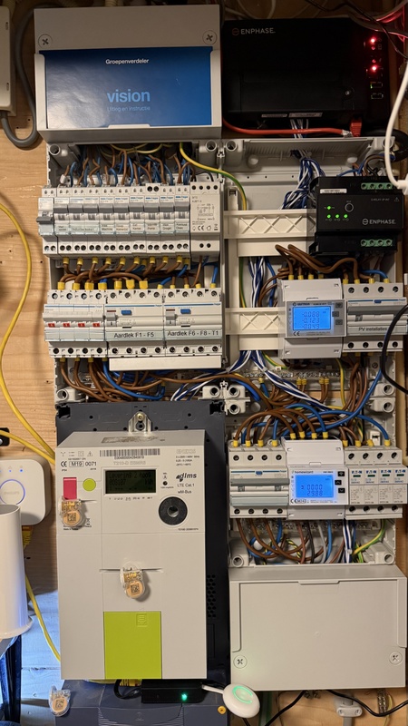

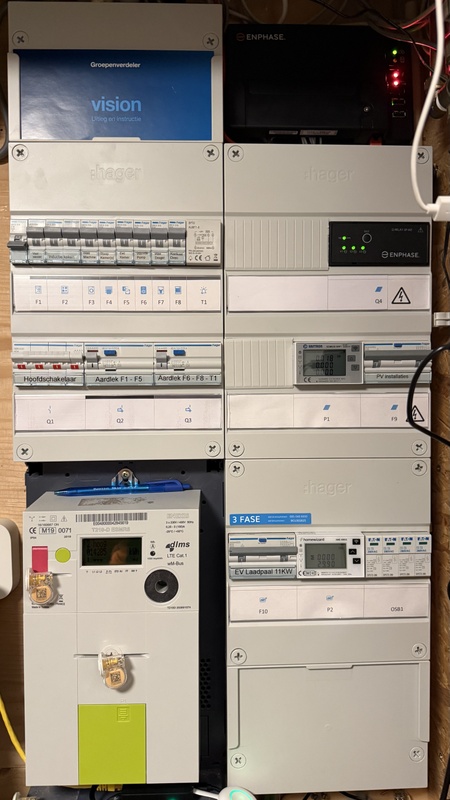

GJzon schreef op woensdag 19 november 2025 @ 18:46:
@Eddie_ Had ik Dennis al aangegeven. Moet wel plek zijn. Zou naast het Q-relais kunnen als die WAGO zooi weg is.
Alternatief is de automaat t.b.v. de grijze kabel omhoog naast het Q-relais plaatsen en een nieuwe automaat voor de Envoy dan op de lege plek zetten. Dan heb je alle Enphase automaten en aardlek mooi naast elkaar.
Weet niet hoe handig Dennis is. Anders moet ie weer een dure elektricien er bij halen.
Enphase schrijft wat dit betreft niets voor. Alleen een beveiliging voor het Q-relais. Voor de Envoy optioneel.
Dit is volgens mij uit de praktijk gekomen. Het is gewoon handig als de Envoy aan blijft.
Pazo had al een link gepost: https://enphase.com/nl-nl...nstallatie-beste-praktijk
Daar gebruiken ze alleen een aardlekschakelaar. Maakt het nog erger....
Wil je 't helemaal goed doen, dan zet je er nog de ontstoorspoelen tussen. Heb ik wel gedaan. Maar dat is een rotklus. Kost heel veel ruimte.
@GJzon Zoals ik in mijn vorige reactie al heb aangegeven ben ik een beetje handig maar niet handig genoeg daarvoor 8) Ik heb geen idee wat een installateur voor deze aanpassingen zou mogen vragen. :?

Eddie_
@Dennis 1 Toevallig ergens in Drenthe? Aardlekautomaat plus een uurtje werk: € 200,- ongeveer? (ik ben de technicus en ga niet over prijzen :) ).
Enphase meldt weer een vertraging in de verwerking van de gegevens...
Gecertificeerd Enphase/Solaredge/Goodwe installateur
  • Dennis 1
  • Registratie: Januari 2019
  • Laatst online: 23-10 21:11
Eddie_ schreef op donderdag 20 november 2025 @ 07:51:
@Eddie_ Helaas niet in het mooie Drenthe maar in het ook mooie Noord-Brabant vlakbij de Efteling :-)
Een technicus heb ik nu wel nodig ;) En als alleen de bekabeling gefatsoeneerd zou worden? De wago's weg? Aardlekautomaat is toch niet per se nodig?
Daar geloof ik niks van, de Hager 3 fase aardlek automaat kost volgens mij al 150€ zonder bedrading en werk, dus dat gaat denk ik niet lukken voor 200€ als je het niet zelf kunt doen

Eddie_
@Dennis 1 Als je het gewoon goed wilt hebben dan zou ik wel gaan voor die extra aardlekautomaat. Maar zoals je zegt het is niet 100% noodzakelijk. Puur het kabelwerk en wat verbruiksmaterialen, half uurtje werk. Dus iets van € 50,- ?
@svkaster Ik heb de prijs gebaseerd alsof ik zelf de installatie zou doen. Ik werk eigenlijk altijd met Eaton en de inkoopsprijs daarvan ligt niet zo hoog hoor. Als ik een Tweaker op deze manier uit de brand kan helpen dan hoef ik daar niet eens op te verdienen :)
(is mogelijk wel mijn valkuil, Tweakers helpen....)

Eddie_ schreef op donderdag 20 november 2025 @ 11:09:
[@Dennis 1
Als je 't goed wil doen heb je 2 aardlekautomaten B16 30 mA 3P+N nodig voor het Enphase systeem en als je 't optimaal wil doen komt daar nog een installieautomaat B40 3P+N die als rem-automaat dient.
Deze 3 automaten kun je dan onderin de linker groepenkast plaatsen. En die Chint kan naar boven.
Dan heb je de meterkast echt vol.
Helaas hou je de aardlek en automaat over. Tis zoals 't is. Marktplaats.
Op zich werkt het nu allemaal.
Mijn voorstel is dat je de automaten zelf verzameld. Kun je zoeken naar de laagste prijs.
Aangezien je al Hager hebt, zou je nodig hebben:
2x ADM416G (3P+N B16 30 mA)
1x MBN616E B16 (40 A)
Marktplaats is gewillig. Ik zag een Jeroen die een MBN616E aanbiedt voor EUR 20 + verzending.
Een nieuwe kost 57,35 + verzending.
En ene Sha biedt 2x ADM416G aan. Moet je een bod doen. Staat nu op EUR 65.
Zag ook iemand die ze voor EUR 75 aanbiedt. Heeft er meerdere. Nieuw zijn ze ca. EUR 100 of 105.
EUR 89,95 Zeemanelektro
Zoekterm: type nummer of aardlekautomaat want niet iedereen geeft een typenummer op.
Als je de spullen hebt, kun je alsnog iemand vragen voor de bedrading.
Lijkt mij het meest efficient om te doen.
Maar goed, dat is mijn idee.

  • GJzon
  • Registratie: Juni 2022
Eddie_ schreef op donderdag 20 november 2025 @ 14:59:
Kan je mij aangeven waar jij dit gevonden hebt in de NEN1010? Ik dacht dat het in de NPR310 stond.
Ik doe het vanuit gezond boeren verstand.
sorry offtopic
@Panzer_V Ik wist dat jij de referentie zou herkennen :)
@Eddie_
Hai Eddie,
Dat wordt een dingetje oOo
Ik zit niet meer zo in de NEN1010/NPR5310. Heb het in m'n leven al 3 keer moeten leren (ja, ben de jongste niet meer). Dus ik zal eens kijken of ik iets kan vinden. Tegenwoordig schijnt het gewoon op internet beschikbaar te zijn. Ze noemen het in ieder geval geen rem-automaat.
Wat wel heel expliciet genoemd wordt, is dat je de onderdelen niet buiten hun specificatie mag gebruiken.
Ga je naast het grid nog een extra PV er bij zetten dan zou je theoretisch de aardlekschakelaars kunnen overbelasten. Hangt af van de grootte van PV-systeem en hoeveel gebruikers er tegelijk ingeschakeld zijn. etc.
Gaat trouwens nog leuk worden als iedereen die stekkeraccu's aansluit. Zeker weten dat mensen gerust 3 op dezelfde fase gaan zetten.
En als ze wel een groep speciaal er bij laten zetten? Mag je hopen dat het geen gebruikersgroep wordt maar ook direct na de hoofdschakelaar net als de PV.
Ik probeer ook altijd m'n boerenverstand te gebruiken. (Best wel makkelijk als je net als jij in Drenthe woont trouwens)
En ik kies altijd liever voor zekerheid en kwaliteit. Op zo'n dure PV-systeem en meterkast niet op een paar tientjes gaan besparen.
Vandaar dat mijn voorkeur bij de groepenkast van Dennis is, om 't gelijk goed te doen als je toch al bezig bent.
En ik ben er bewust van dat 't spul best duur is. En jammer dat ie een beetje ver weg woont van ons.

GJzon schreef op donderdag 20 november 2025 @ 12:16:
[@Dennis 1
@GJzon Ik heb niet eerder kunnen reageren vanwege omstandigheden thuis.
Fijn dat je actief meedenkt :) Alles bij elkaar (materiaal en montage) wordt het dan toch wel weer een redelijk kostenplaatje, los van het feit dat ik nog maar iemand kan vinden die dit in elkaar "knutselt" 8)

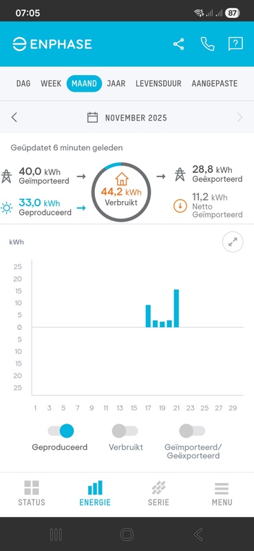

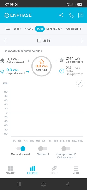

Sinds ik ct-ringen heb ben ik mijn geschiedenis van de productie van daarvoor kwijt in de Enlighten app. Dat is erg onhandig. Ik mis nu de gegevens vanaf 2023. Zijn deze nog inzichtelijk te krijgen?
Ik vind het namelijk fijn om opbrengsten van maanden en jaren te vergelijken.

@Dennis 1 Zo'n 200 km tot aan de Efteling. Ik heb ooit één keer een huisbezoekje gedaan bij een voormalige Tweaker, die een ban heeft en we niet meer zullen zien. Dat was zo'n 20 km vanaf mijn huis. Was niet echt een succes maar dat is een verhaal op zich. Maar hoe graag ik je zou willen helpen dit is mij net wat te ver weg ;)
Dat je nu geen data meer hebt van voor de CT's is natuurlijk wel raar. Die gegevens moeten er wel zijn. Ik zou zeggen: neem contact op met Enphase. Dat moet toch te herstellen zijn lijkt mij.
@Eddie_ Dat was ook maar een grapje. Ik snap dat het een flinke rit is. :*) Maar fijn dat je me wel zo willen helpen als ik om de hoek zou wonen. :)
Je hebt me nu wel nieuwsgierig gemaakt waarom die voormalige Tweaker een ban heeft gekregen. >:) Dat zou ik denken dat diegene het wel erg bont gemaakt moet hebben.
Ik zal dan maar eens contact opnemen met Enphase. Ik zie een telefoonnummer staan in de Enlighten app dus zal binnenkort maar eens bellen.

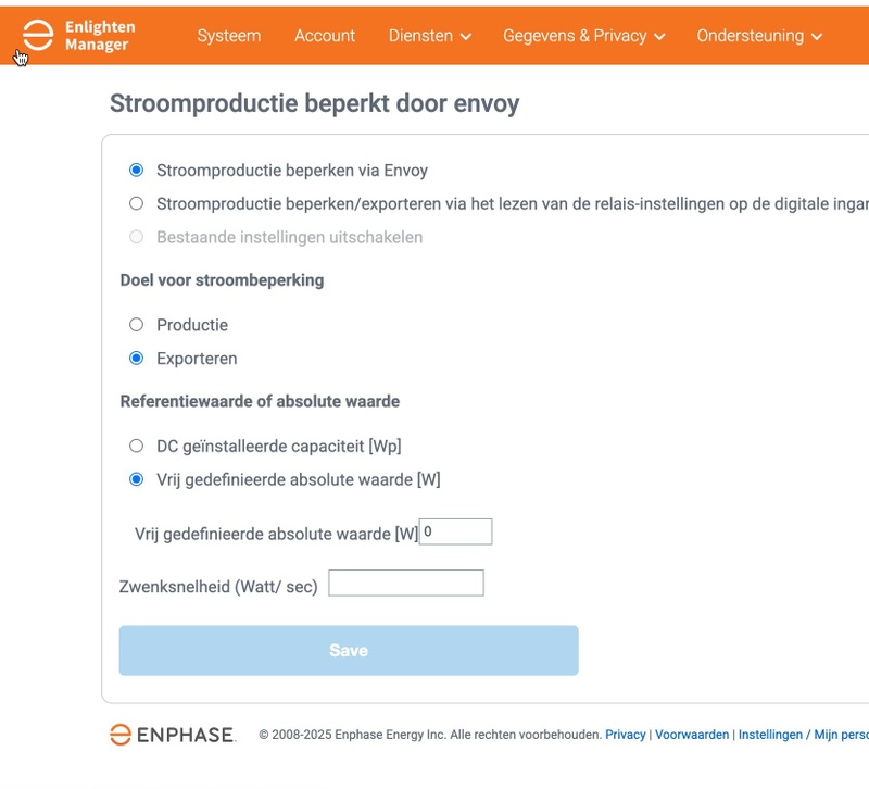

Momenteel heb ik 16 zonnepanelen met IQ7+ micro omvormers. Deze zitten gespreid over 2 IQ Relays, 2 groepen en 2 fases. Alles wordt managed doormiddel van een Enphase Envoy UNMETERED en een fasekoppelaar.
Uiteindelijk wil ik de fasekoppelaar vervangen door 1 van de IQ Relays te vervangen door een 3 fase IQ Relay die in 1 Fase mode gezet wordt. Daarnaast wil ik de Envoy vervangen door een METERED versie. Ik heb al een DIY account bij Enphase.
Ons basisverbruik (zonder de panelen) is 2400 kWh en onze opwek zo'n 5700 kWh. Op dit moment verwarmen we ook met wat straalkachels om de salderingsregeling nog een beetje te benutten. Maar dat staat los van ons basisverbruik. Normaal is 5.7 kWh opwek, 4.4 kWh teruglevering en 1.1 kWh uit het net. Of iets van die strekking.
Met bovenstaande kan ik evt zero export gaan doen of andere instellingen waarvoor metering vereist is.
Maar....Uiteindelijk baal ik nog steeds van mijn beslissing om voor Enphase te gaan. Als voorbeeld: De cloud integratie zit mij dwars en de authorisatie op de API van de lokale envoy waarvoor je cloud authenticatie nodig hebt. Daarnaast wil ik zelf in control zijn en dit laat je met zo'n product gewoon een beetje los. Maar goed. Het ligt nu eenmaal op dak en we gaan het er maar mee doen.
Binnenkort ga ik een aantal electrische apparaten aanschaffen:
  1. Een electrische auto
  2. Een electrische boiler of een warmtepompboiler
  3. Aircos
Het Enphase eco systeem waar ik een beetje van baal, kan een hoop regelen dmv een Enphase laadpaal en de IQ energy router. Heel mooi allemaal, maar het maakt me nog afhankelijker. Ik zat zelf te denken om iets te doen met mijn huidige HASS en Node Red instances.
Wanneer ik "open API" stroommeters zou plaatsen in de groepenkast, dan kan ik opbrengst meten en evt teruglevering. Daaruit kan ik dan destileren of het goed is om de auto te gaan laden of de boiler op te warmen. Of als die al vol zitten de huiskamer op standje ijsbeer te zetten.
Etc etc.
Maar als ik zero export van Enphase zou willen gebruiken, dan gaat die vlieger niet op. De teruglevering zal dan ~0 zijn en HASS kan niet zien hoeveel opbrengstmarge er nog is. Stel dat er voor 4000 Watt aan zon schijnt en het dankzij de zero export teruggevoerd is tot 200W ofzo, dan is er nog 3800W marge die niet ingezet wordt en waarvan HASS ook niet weet dat het er nog is. Volgens mij biedt de Enphase API die data niet aan.
Op de Envoy zitten ook relais ingangen om bv zelf zero export in te schakelen ipv de Envoy die die dit zelf bepaald. Dat biedt ook nog mogelijkheden, maar zodra zero export aan staat kun je weer niet de opbrengstmarge zien.
Het liefst koop ik een laadpaal, boiler en airco die ik zelf kan regelen. Dat is het makkelijkste gedeelte. Maar hoe laten jullie dit samenwerken met Enphase met maar beperkte inmenging van het Enphase cloud gebeuren. Hoe doen jullie dit? En doen jullie dit uberhaupt wel? Denk ik te moeilijk?
Alvast bedankt voor jullie reacties.

Ik ben bang dat wat jij wil zo niet werkt!
Ik had in 2023 ook 2 strings van 8 panelen op twee van de drie fasen met een Evoyed metered met 3f Q relay. Dit werkte tot Juli 2023. Na een software update werkte dit niet meer. Tig keer gebeld, en ze zouden het oplossen. Na 2 weken zonder opwek, heb ik de 16 panelen verdeeld 3 fasen en toen werkte het weer. Misschien hebben ze het opgelost, maar ik zou even checken of je nog 2 van de drie fasen kunt gebruiken!
  • GJzon
svkaster schreef op woensdag 26 november 2025 @ 20:17:
Hai, wel apart dat je alle drie de fasen moet bedraden. Ik heb op dit moment slechts 1 fase op het Q-relais (nieuwe dakannen gekregen en de panelen moeten er later weer op) en het werkt gewoon.
Je zou 't kunnen proberen door 1 fase los te schroeven..
  • pk128934
  • Registratie: Februari 2018
  • Laatst online: 30-10 14:06
Je hebt het hier specifiek over het Q-Relay toch? In de handleiding staat gewoon dat je een 3P Q-Relay in een 1 of zelfs 2 fase modus kunt zetten: https://enphase.com/nl-nl...se-installatiehandleiding
Ik zou dan 1 string op 1 fase van een 3-fase groep op een 3 fase Q-Relay willen zetten. Maar dan wel in 1 fase modus. De andere string ligt op een ander gebouw en dus die gewoon op zijn bestaande 1 fase Q-Relay.

Hai, vergeet niet de CT-spoelen te gebruiken. Je kunt ze op productie (van je zonnepanelen) en consumptie (na je hoofdschakelaar) zijde zetten.
Ik zie alle gegevens van de Envoy en IQ7's gewoon in Home Assistant. Niet dat ik er wat mee doe.
Je kunt dus best wel veel uitlezen.
Om te zien of er vermogen 'over' is, zou je eigenlijk willen weten of de frequentie gewijzigd is d.w.z. of de IQ's zijn afgeknepen.
Denk niet dat dat via de Envoy kan.
In HA kun je misschien wel de frequentie van een inverter lezen. Bij sensor/inverter zie je onder apparaatinfo o.a. frequency. Misschien kun je er wat mee.
https://www.home-assistant.io/integrations/enphase_envoy/

Ja, je denkt te moeilijk. Je hoeft echt niet per see een laadpaal of wat anders van Enphase. Menig laadpaal kan zelf ook zn goedkope uren uitzoeken, loadba lancen of op solar mode. De echte programmeur, ik niet, regeltalles met HOme Assist of gelijkwaardig.
En waarom zou je zero-export willen…dan heb je het verkeerde energiecontract denk ik dan…neem gewoon een dynamisch contract…waarschijnlijk ook beter voor je portemonnee.

Maar als ik zero export van Enphase zou willen gebruiken, dan gaat die vlieger niet op. De teruglevering zal dan ~0 zijn en HASS kan niet zien hoeveel opbrengstmarge er nog is. Stel dat er voor 4000 Watt aan zon schijnt en het dankzij de zero export teruggevoerd is tot 200W ofzo, dan is er nog 3800W marge die niet ingezet w.
Op 50W teruglevering zetten. Dan regelt hij vanzelf op als je verbruiker aanzet.
  • SpikeHome
  • Laatst online: 12:32
wpee schreef op donderdag 27 november 2025 @ 17:50:
Inderdaad heb het van de zomer getest even, werkt goed, had m wel wat hoger qua terug leveren dan.
Maar ik krijg nog steeds geld terug per kWh dus terug leveren.
  • pk128934
OK. Maar als de marge 1000W is en ik zet hem op 50W teruglevering. Hoe kan ik dan weten of mijn auto met 1000W, 3000W of 11kW moet laden?
Of bv de 300W spiraal of de 1000W spiraal in de boiler moet opwarmen?
[ Voor 9% gewijzigd door pk128934 op 27-11-2025 22:10 ]
  • SpikeHome
pk128934 schreef op donderdag 27 november 2025 @ 22:08:
Als die verbruikers pas aangaan als er genoeg vermogen word terug geleverd dan zal het nooit aangaan denk ik.
  • wpee
  • Laatst online: 13-10 21:52
SpikeHome schreef op donderdag 27 november 2025 @ 22:17:
Je zult tijdelijk met HA de PV installatie op 100% moeten zetten om dit te weten, dit opslaan en daarna beslissen wat je aanzet. Ik denk niet sat je 100% kunt automatiseren, je zult altijd een voorkeur volgorde koeten instellen, bv auto en daarna boiler bv.. Er zijn ook sites waarvan je met je eigen kentallen de verwachtte opbrengst kunt inschatten. Kwam laatst ergens voorbij in een grafiek die iemand in een HA screen had staan......link kwijt.....
  • Rouske
wpee schreef op donderdag 27 november 2025 @ 23:59:
Bedoel je deze post?
Ferdinand Oeinck in "[Enphase] Envoy / IQ Gateway lokaal uitlezen voor domotica"
  • wpee
Inderdaad, bedankt voor het zoeken, ik bookmark deze ff.

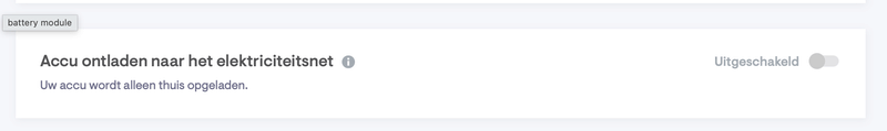

Vandaag is er 1,9 kWh naar het net geëxporteerd. De optie om terug te leveren bij instellingen staat juist uit. Heb support maar weer een mail gedaan hoe dit kan.

  • carpebios
  • Laatst online: 30-10 21:07
Skipper_NH schreef op woensdag 3 december 2025 @ 14:41:
@carpebios Hoe heb je die instelling kunnen doen?
Instellingen -> battery -> Afbeeldingslocatie: https://tweakers.net/i/vKB7HzWKHX7elwIKjv71VhT_EhI=/800x/filters:strip_exif()/f/image/e7AQ5dZI2OLVZz1rKxYW2HQW.png?f=fotoalbum_large
Ik verdenk mijn autolader ervan. Dat is een Smappee die op dezelfde verdeler zit, mogelijk registreert die hem verkeerd en denk hij dat dat het net is, want nog steeds raar is, want die optie staat uit. Dan zou de lader niet vanuit de batterij kunnen werken zou je zeggen....
  • Skipper_NH
  • Laatst online: 15:33
Dank voor je antwoord. Wist niet dat het om een combinatie van batterij en niet Enphase autolader ging. Ik ben bezig met informatie te verzamelen over hoe teruglevering te voorkomen door mijn zonnepanelen met een metered Envoy/Gateway. Dit met het oog op 2027 en volgend jaar de terugleverkosten/-boete beperkt te houden.

Vandaag mijn meterkast aangepast voor de EV lader. Mocht van de Leasemaatschappij helaas geen EV charger van Enphase, heb nu een stomme van Bluecurrent (hun noemen hem slim🫣) deze laadpaal ondersteunt niet eens de mogelijkheid om alleen op zon te laden. Enige wat ik kan doen is bij een mooie dag de scheduler te gebruiken tussen 10:00 en 15:00 maar kan dan niet voorkomen dat hij toch de helft van zijn laadvermogen uit de grid haalt.
Heb nu nog net genoeg ruimte voor het Q relais en Installatie automaat voor de 5P batterij 😂
Afbeeldingslocatie: https://tweakers.net/i/3EoG9kImM1K6YYU04uw7CmvMhg4=/x800/filters:strip_icc():strip_exif()/f/image/IjIgCDvfiCrYsiKYrXKyuY0r.jpg?f=fotoalbum_large
Afbeeldingslocatie: https://tweakers.net/i/jgedk4BEF3FM-MsR3kD4E4MToKk=/x800/filters:strip_icc():strip_exif()/f/image/HsW4RzHEyn1Y2cWzZBH4m6ru.jpg?f=fotoalbum_large

Relesi schreef op zondag 7 december 2025 @ 15:23:
Kan ik (nu of begin 2027) als gebruiker zelf 0 export instellen, zonder installer app of mijn installateur in te schakelen?
Zie link:
https://doe-duurzaam.nl/a...-cloud-of-home-assistant/
Onder "Je kunt het ook zelf regelen:" zie je hoe je zelf een installateurs-account kunt maken.
Geen idee of het werkt, ik lees ook maar voor uit andermans werk.
Je kunt als 'installateur' de Enlighten Manager gebruiken.
In de Enlighten manager ga je naar de tab "instelingen". Helemaal rechts (het bekende wieltje).
Dan ergens halverwege zie je: Stroomproductie beperkt door envoy.
Na klikken op Bewerken zie je:
Afbeeldingslocatie: https://tweakers.net/i/GJ1X0GZispmnxWmOxKpqQ5kKNWw=/800x/filters:strip_icc():strip_exif()/f/image/6qupK7Gp7ucdEHZ2mZ2zOCOB.jpg?f=fotoalbum_large
Je moet 't gewoon proberen als er weer veel zon is. Met Live status zie je gelijk of het werkt. Denk ik.
Als installateur kun je ook de Toolkit gebruiken en e.e.a. instellen. Zie een paar posts terug.
Geen idee of de Toolkit en Enlighten Manager elkaar en hoe beinvloeden of elkaar voorrang geven. Iets om in 't voorjaar lekker uit te proberen.
[ Voor 29% gewijzigd door GJzon op 07-12-2025 19:04 ]

@GJzon Hartelijk dank voor jouw uitgebreide antwoorden. Ik support het verzoek van de Ridder in de Enphase community (https://support.enphase.c...ort-to-the-energy-company) om de PEL (Power Export Limit) functie onderdeel te maken van de Enlighten app (voor gebruikers).
De hierboven beschreven manier (in de Enlighten manager) is alleen beschikbaar voor installateurs die tevens onderhoudsmonteur zijn voor de betreffende installatie. Vraag mij niet hoe ik dit weet. O-)
Het zou erg fijn zijn als meer installateurs de aanpassing van de Enlighten app aanvragen. Dan gaat het misschien gebeuren en worden de, toch al drukke, installateurs niet gevraagd door hun klanten om te helpen om nu nog de terugleverkosten/-boete en straks de negatieve opbrengst van export te voorkomen. Dat kunnen wij gebruikers dan zelf.

Blijkbaar hebben ze e.e.a. veranderd. En ben ik blij dat ik een paar jaar geleden gelijk een installateurs account heb aangemaakt met mijzelf als home-owner....
Je kunt geloof ik wel weer iemand aanwijzen om iets te doen. In de Toolkit via "Toegang tot het systeem"
En dan Systeem toegang verlenen of Geautoriseerde onderaannemers selecteren of Bedrijven met toegang.
Heb ikzelf gelukkig geen last van. Doe alles lekker zelf.
Heb de Enlighten app op m'n telefoon even gecheckt. Wat in 't document beschreven staat klopt aardig.
Onder Menu -> Instellingen -> Profiel kun je inderdaad Eigen verbruik of AI instellen.
Voor de rest niets.
Wil je eens proberen of je aan de hand van 't document een installateurs account kunt maken?
Zou fijn zijn als deze ervaring gedeeld kan worden in geval mensen met een onwillige installateur te maken hebben.
