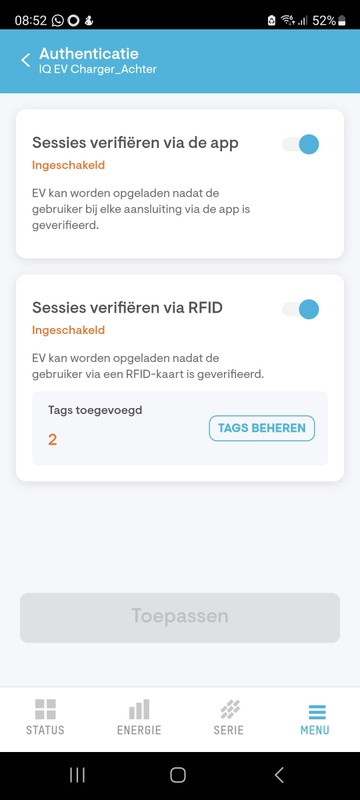

@Skipper_NH Fase switching had ik ook melding over gemaakt.
Had als antwoord dat dit een 10m duurt.
instellen rfid kan je doen in de app van enphase

Datzelfde antwoord heb ik ook een tijdje terug gehad. Maar in de praktijk duurt switchen van 3 terug naar 1 fase altijd meer dan 15 minuten en vaak zelfs een half uur. Van 1 naar 3 fasen lijkt wel binnen die 10 minuten te gaan. Hij lijkt ook een default voor 3 fase laden te hebben. Bij meer dan 1,4 kW blijft hij initieel aangeven dat er ter weinig opbrengst is.
Daarom wil ik heel graag die dedicated 1 fase laden mogelijkheid hebben. Dan begint hij gelijk als er genoeg is voor 1 fase en dan kan ie hier door naar zijn max. opbrengst van 6,5 kW op die paar top dagen (afgezekerd en ingesteld op 32A, dus 7,4 kW is max.)
Ik zal wel niet de goede RFID kaarten en druppels hebben, want niks wil connecten. Kan nergens vinden waaraan de RFID moet voldoen. In ieder geval werkt een iPhone 13 mini NIET. Ook twee toegangskaarten/-druppels geven geen hit.
Ik heb met mijn Android telefoon ook geprobeerd om deze als RFID toe te voegen. Toevoegen werkt, maar als ik vervolgens deze wil gebruiken om te authenticeren, dan werkt dat ook niet. Mijn bankpasje werkt overigens wel zonder problemen. Dus lijkt ook een beetje aan het type RFID/NFC te liggen?
Ik heb nu authenticatie maar uitgezet. Scheelt sindsdien een hoop problemen met authenticeren geklier zoals jullie hier ook al aangeven.

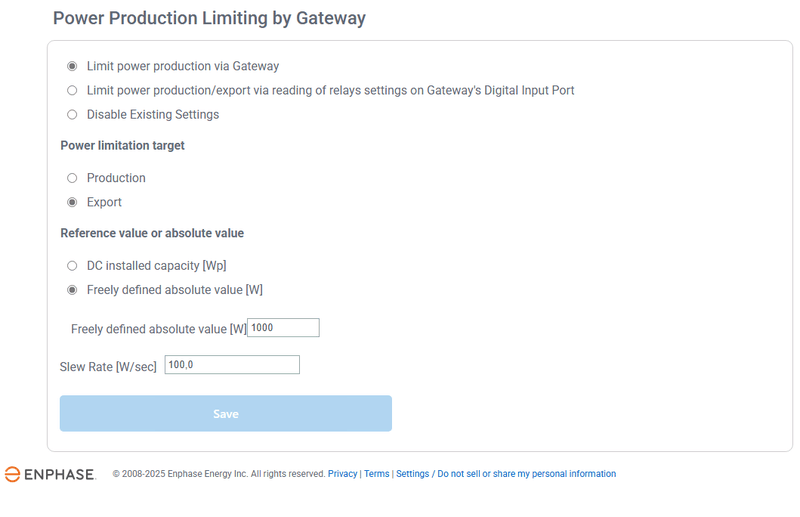

Ik heb mijn export nop dit moment (met jullie hulp) gemaximaliseerd op 1000W (zie screenshot). Nu wil ik graag alles weer terug zetten naar oorspronkelijke settings, zodat de export niet gemaximaliseerd wordt.
Wat zijn de standaard settings om de export limitation uit te zetten? (ik kan altijd de export op 5000W zetten, dat werkt natuurlijk ook).
Ik kon me herinneren dat ik Freely export op 0W moest instellen, maar obv plaatje klinkt "Disable Existing Settings" ook logisch
Groet en bedankt,
Rikkert

Slew rate will be reset as well then?

Slew rate will be reset as well then? (what is default value?)

Je kan gewoon NL praten hoor @Awaken1980 , @Eddie_ quote gewoon wat in de settings staat ;)
Ik neem aan dat je die Slew Rate waarde gewoon weg kan halen, en dan saven? Bij mij staat er niets in namelijk.

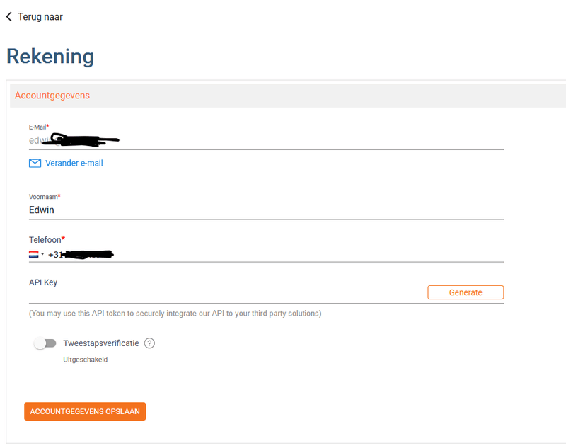

Als jullie inloggen op https://enlighten.enphaseenergy.com/ en vervolgens rechtsboven op het personen icoontje gaan met de muis, dan krijg je een menu te zien. Daar selecteer ik "Accountgegevens". Vervolgens begint die pagina even te laden, maar dat stopt al snel en vervolgens is de hoofdpagina met PV-layout alweer te zien. In dat "Accountgegevens" is het sindskort mogelijk om 2FA te activeren, maar daar kom ik dus niet in terecht. Ik krijg de accountgegevens pagina wel even heel kort te zien, maar het gaat vanzelf weer weg (in meerdere browsers en meerdere PC's geprobeerd).
Hebben jullie dat ook?

rogervdh schreef op vrijdag 10 oktober 2025 @ 16:18:
Ja dat ervaar ik ook
Wat is 2FA?
Ik krijg alleen dit te zien:
Afbeeldingslocatie: https://tweakers.net/i/Zd5GHdHzPYm-bHNobrZQ-S6Sg_o=/fit-in/4000x4000/filters:no_upscale():strip_exif()/f/image/F7VilK1b9bKwTJV9YpyZw6wo.png?f=user_large

2FA is Two Factor Authorization. Twee staps verificatie.
(zet het er ook maar in het Nederlands bij, just in case :) )

@rogervdh lijkt alleen de werken bij bedrijfsaccount / installateursacoount. Daar zie ik het wel. Op mijn gebruikersaccount kan ik het ook niet.
EDIT: spuit 11, @Eddie_ was me voor :)
EDIT 2:
Overigens wel jammer dat het dan om een 6 cijferig code gaat naar je email, en niet via een authenticator app.

Even een update voor het issue dat de gerapporteerde PV-productiewaarden zich niet reset om middernacht. Heb een hele tijd geleden dit nog eens aan support gemeld. Ze sturen nu volgende reactie:
This is Nikhil from the API Team. I sincerely apologize for the delay in getting back to you. I’ve been coordinating with our engineering team regarding your case, and I wanted to provide you with an update.
We acknowledge the issue you've reported concerning the production/consumption values not resetting to zero at midnight. Our engineering team is actively investigating the root cause, but unfortunately, the analysis is taking longer than anticipated.
We truly understand the impact this may have on your operations and appreciate your continued patience and understanding. Please rest assured that resolving this issue remains a priority for us.
I will keep you informed and follow up with any updates as soon as they become available.

  • Skipper_NH
  • Laatst online: 14:52
SpikeHome schreef op dinsdag 7 oktober 2025 @ 21:28:
Bij mij gaat het autoriseren ook niet fijn vind ik.
Ik deed het in deze volgorde eerst.
Thuis komen auto aan de laadpaal telefoon pakken enphase app openen want geen melding gekregen bij het openen van de app komt de vraag en vervolgens gebeurd er niks.
Dus nu pak ik eerst de telefoon open de app sluit de auto een en krijg de melding in de geopende app toegang geven en het werkt.
Ik heb ook rfid pasjes toegevoegd in de app, maar heb nog niet 1 keer daar,er het laad proces actief gekregen.
Moet wel zeggen dat ik thuis weinig laad dus maar 1x per maand ofzo kan testen.
Ik heb inmiddels een pas kunnen toevoegen en die werkt correct. Ik kan sessies starten/autoriseren en ook stoppen. Dus wellicht dat de firmware update nu ook jouw pasjes laat werken. Anders even verwijderen en weer opnieuw toevoegen in de huidige configuratie.
Wel is de autorisatie met de app vreselijk traag. Duurt nu vaak 5 minuten of langer voor de autorisatie ook de paal heeft bereikt. Verder blijft de app heel slecht informatie over de lader weergeven. Vreselijk traag in update actuele stand en vaak zelfs niet juiste informatie (door traagheid) maar ook elkaar tegensprekende info. Zo kan in het overzicht staan dat er niet geladen wordt ivm schema en op de live pagina is duidelijk te zien dat er geladen wordt. Zelfs op de live pagina kan zichtbaar geladen worden, terwijl er bij de laadpaal info staat “niet laden”. Dus de communicatie met de server is echt nog drama.

  • Eddie_

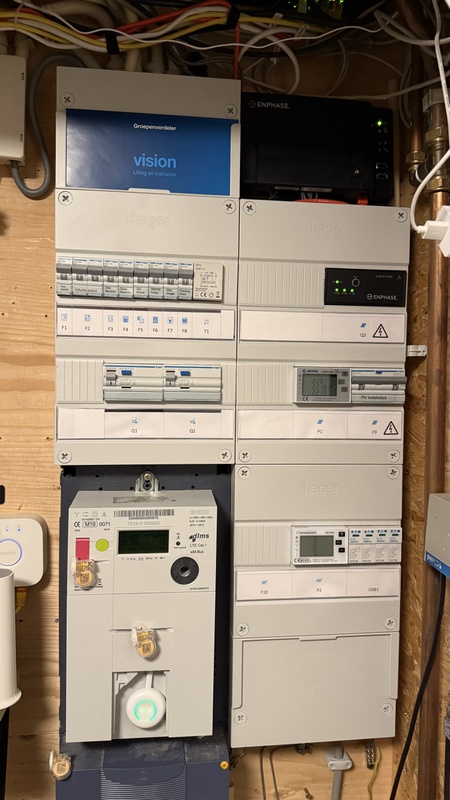

Er zijn wat verschillende aansluitschema's in de TS te vinden.
Als ik kijk naar een 3 fase systeem op 3 fase aansluiting, dan zie ik eigenlijk deze 2 varianten.
Verschil dat ik zie is dat de linker 2 aardlekautomaten toepast, waar die van solarbouwmarkt er 1 toepast.
Wat zijn de beweegredenen om voor 1 of 2 aardlekautomaten te kiezen? Die 2e zit dan in de verbinding naar de Gateway.
In mijn huidige systeem zit er een B16 automaat op de plek van de aardlekautomaat naar de Gateway. Dus weer een andere variant...
Afbeeldingslocatie: https://tweakers.net/i/dC2KwDJD2FmmH3p3SHblSfUrB3M=/232x232/filters:strip_exif()/f/image/FchCIcHvtqUzbK4D8v3oADZ4.avif?f=fotoalbum_tileAfbeeldingslocatie: https://tweakers.net/i/9uQHdEqcL2-Ytz99GnHKzEPkoJE=/232x232/filters:strip_exif()/f/image/1nngDmd1pa21z1nOZybNGKSV.avif?f=fotoalbum_tile

In eerste instantie koos Enphase ervoor om zowel de Gateway als het Q relais achter één aardlekautomaat te hangen. Dit kon/mocht omdat het onderdeel is van één PV systeem. Daarna ging de software ontwikkeling door en moest je op een gegeven moment de PV productie uit kunnen zetten maar niet de Gateway. Dat is lastig als ze allebei achter dezelfde aardlekautomaat zitten. Toen zijn ze over gestapt op elk een eigen aardlekautomaat.

@jj85 er staan inderdaad verschillende schema's in de TS, ook al wat oudere, en wat @Eddie_ zegt is de policy vanuit Enphase wat verandert waardoor nu altijd voor zowel de PV als voor de gateway een eigen automaat wordt gebruikt. Ik zal binnenkort eens de schema's in de TS doorlopen en de laatste versies enkel laten staan. SB heeft volgens mij hun handleiding ook al eens aangepast, daar staan ook nieuwe schema's in.

Ik zit nu even de laatste handleiding van SB door te kijken (v53, nov 2024), en daar hanteren ze nog steeds 1 aardlekautomaat. Dacht eigenlijk dat ze er ook wel twee zouden laten zien.
EDIT:
Ik heb de schema's van SB in ieder geval even geüpdatet naar hun laatste versie (nov 24), en daarnaast een vermelding gemaakt mbt 1 of 2 aardlekautomaten.
Aansluitschema's
[ Voor 31% gewijzigd door Pazo op 21-10-2025 20:58 ]

Ze zijn niet consequent. De ene keer een installatieautomaat achter een aardlekschakelaar en dan vervolgens alleen een aardlekautomaat :)
Dacht dat de drie fase aardlekschakelaars niet meer mochten (maar dat is weer een andere discussie).

Voor de mensen die hier tegen aan lopen en toch maar 1 automaat hebben voor zowel naar het relais als de gateway. Je kunt ook bij de vraag om de automaat van de zonnepanelen af te schakelen gewoon het relais ingedrukt houden totdat de software klaar is met monitoren en hem goedkeurd.
(Gewoon een tip, even los van de discussie of 1 of 2 automaten nodig zijn.)
Dat klopt ja. Zo heb ik het de eerste keer ook moeten doen toen ik mijn systeem zelf installeerde. Ik vond het toen al vreemd dat ik de PV uit moest schakelen maar de gateway dus aan moest blijven om die stap in de Toolkit app goed te kunnen doorlopen. Er stond overigens niets in over het indrukken van de testknop op het Q relais, daar was ik zelf op gekomen. Later na de blikseminslag toen de boel vervangen moest worden er een tweede bij laten zetten.

Ik heb het voor nu op 1 automaat zitten, heb geen ruimte voor een 2de, ik zou, als het in de toekomst echt nodig is, de gateway op de kookgroep (3-fase) bij kunnen zetten (al mag dat eigenlijk ook niet...) maar die zit op een totaal andere plek in de kast dus dat is weer heel rommelig en onoverzichtelijk qua bedrading (waar het er nu redelijk strak en duidelijk in zit).

@Acidrain Gewoon laten voor wat het is. Mocht je in de toekomst je groepenkast gaan aanpassen o.i.d. dan zou je dit alsnog aan kunnen passen.
