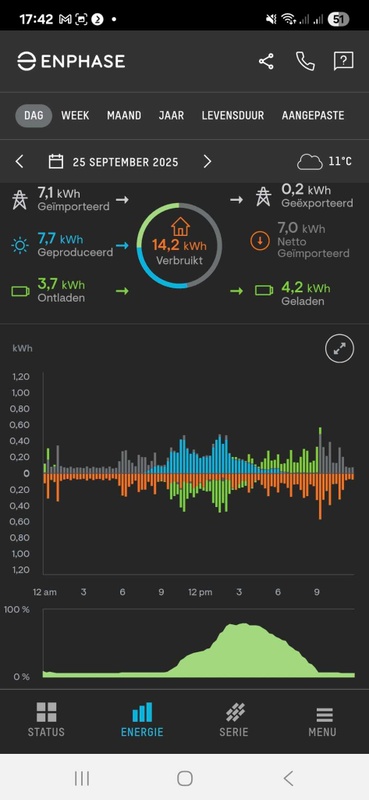

  • Thijzzz2
  • Registratie: April 2025
  • Laatst online: 06-07 20:32
Ik heb nu al dagen gehad dat mijn 5kWh batterij niet eens meer vol komt via mijn 17 panelen, dus Essent krijgt een stuk minder bijna gratis stroom. ;-)
Afbeeldingslocatie: https://tweakers.net/i/1BpnKwTDpTf4QSHzbg01_f9t-SU=/x800/filters:strip_icc():strip_exif()/f/image/hkc8ZiRHOUMEWr0A4TWuHuzP.jpg?f=fotoalbum_large
